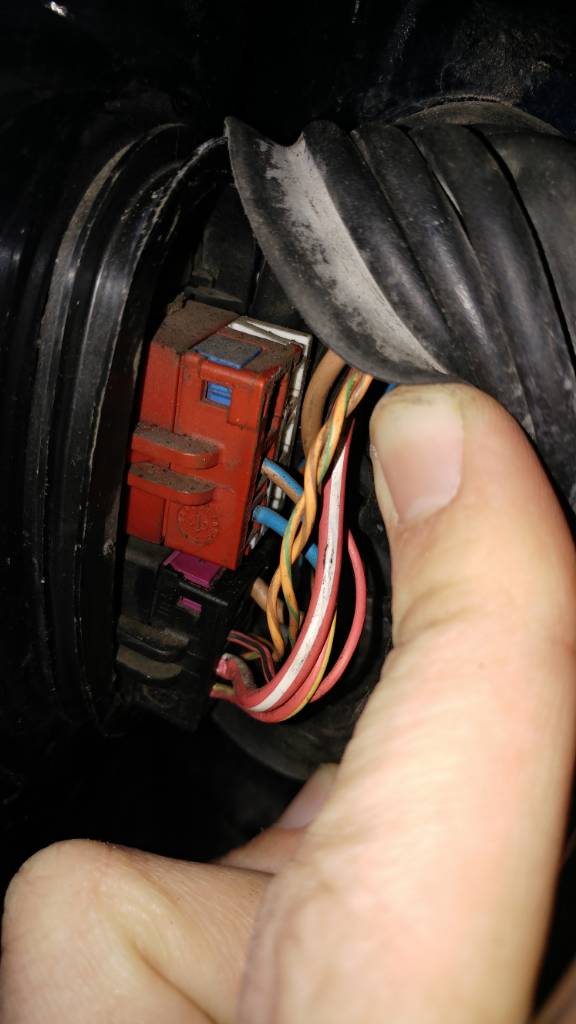

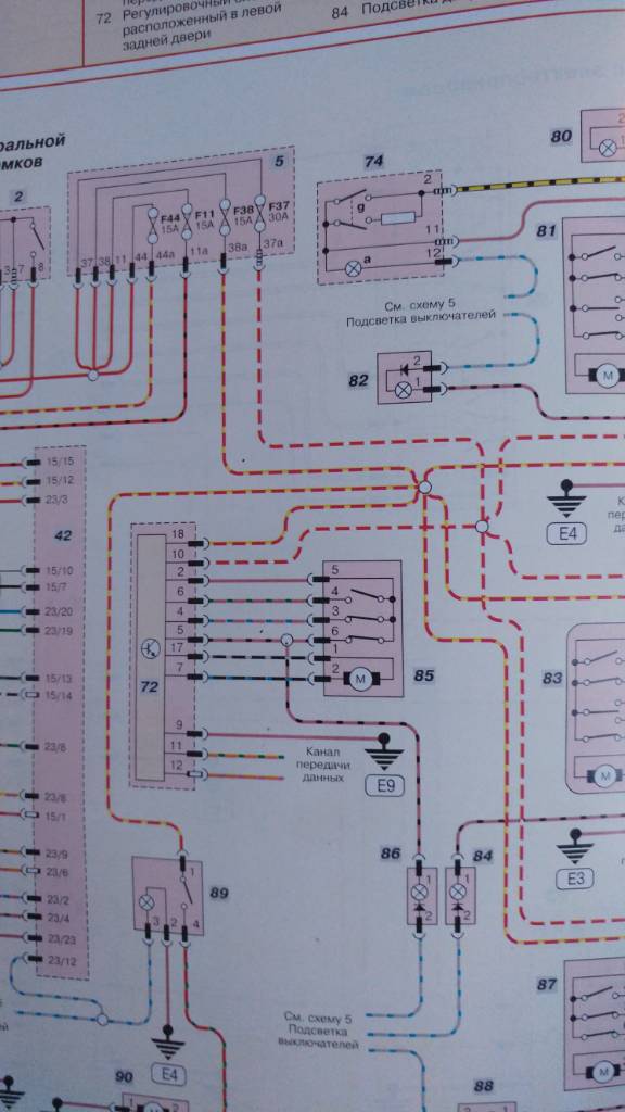

    Всем доброго времени суток.
    Возвращаясь к теме с закрытой задней левой дверью. Подскажите как быть.
    Обшиву с двери снял. Попрошу меня поправить,если что-то не то сделал,т.к. необходимово эффекта это не дало.
    Попытался подать напряжение на соответствующие пины 7 и 17 в колодке согласно схеме (черно-синий и черно-серый провода)
    Напряжение подавал вставив в пины булавки с намотанными на них проводами. соответственно второй конец данного провода на акб кинул.
Размер: 202.3 Кб Название: Схема.jpg
Размер: 58.0 КбНазвание: Нужные провода.jpg
Размер: 78.8 КбНазвание: Пины.jpg
    Правильно ли я все сделал?
    А как ты считал контакты 7 и 17.???
    Где первый пин на разъеме???
    По цвету проводов в соответствии со схемой!
    Я не считал.
    Отправлено с моего LG-H860 через Tapatalk

    По цвету проводов вроде они.
    Когда подавал 12 вольт, замок звуки издавал или нет???

    Нет =( глухо. И плюс с минусом менял на аккумуляторе.
    Я поэтому собственно и задаю этот вопрос.
    Может я чего не так делаю.
    Сопротивление на этих контактах мерил???. Если бесконечность, обрыв в цепи. Это может быть разъем, а может быть двигатель.
    Я посмотрел на свое машине как можно проволочкой открыть за защелку. Хреново. Если внутренняя ручка клинит, может не получиться. Но попробовать можно. Ты когда тянешь внутреннюю ручку, у тебя солдатик поднимается. Может в это время тянуть проволокой защелку и дергать внутреннюю ручку.
