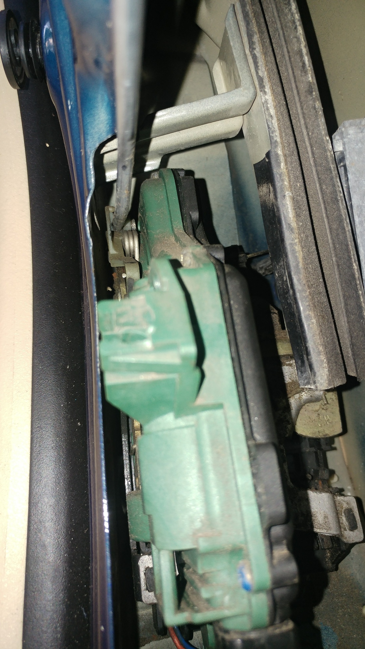

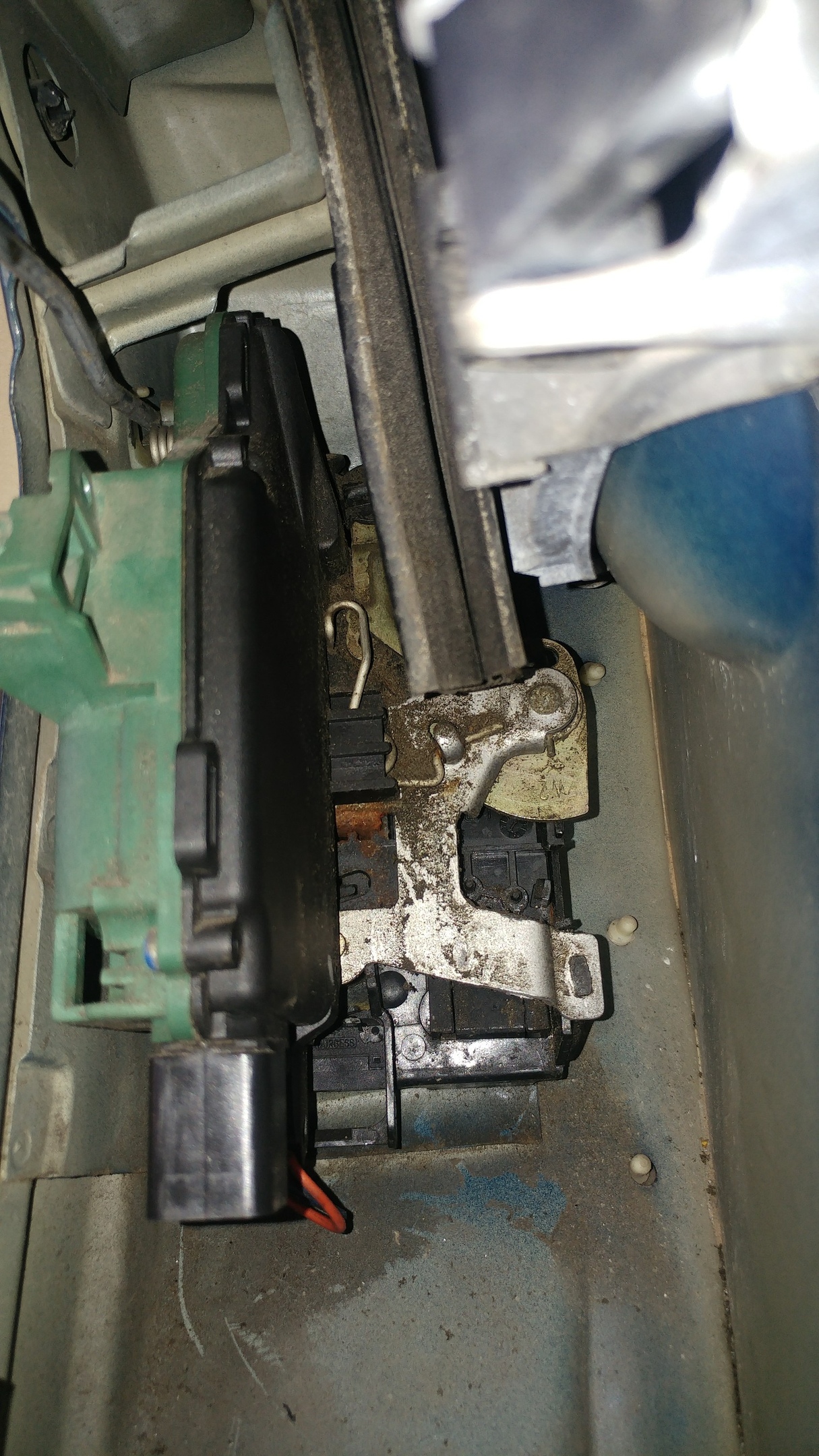

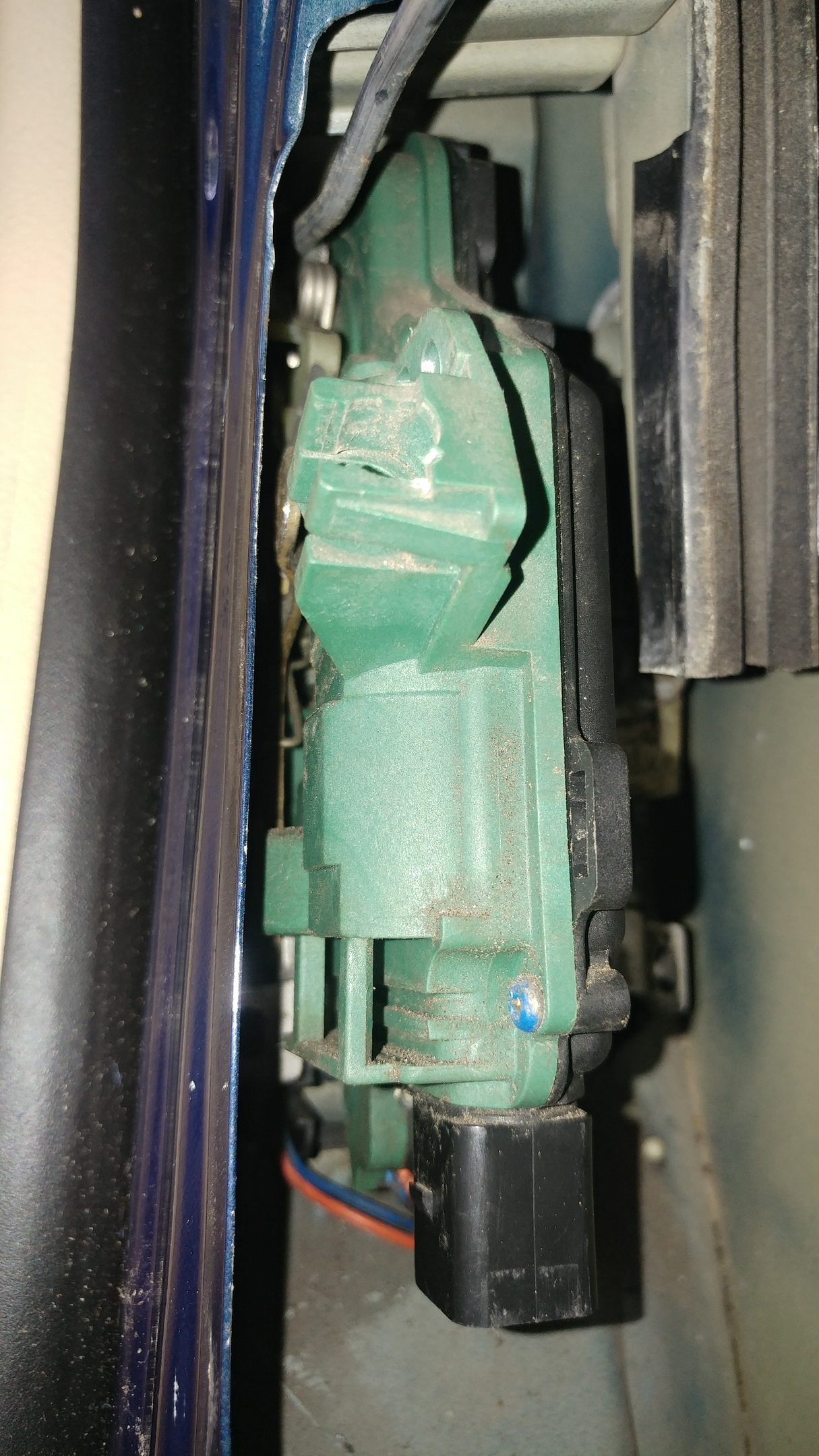

    Всем доброго времени суток!
    В общем поиздевался я сегодня над дверью: ковырял ковырял, да без особых успехов.
    Но передернув разъем,вероятно, замок стал реагировать на подачу напряжения. Звучит.
    По ощущениям, что если внутри какой то моторчик, открывающий закрывающий его электрически, то типа внутри сломалось зацепление и он просто крутит *шестеренку* в холостую и ничего не происходит. Плюсовой провод греется.
    Механически не открывается,т.к. заблокирован электрикой.
    Дергал за ту тягу,что отвечает за наружное открытие двери - ноль реакции. Благо 2 замка на руках и я их кручу и анализирую,куда б нажать и поддеть.
    Варварски его разламывать? Единственное что пожалуй остается.
    Немного фото
    Бонус. Илону Маску такое не снилось
    По звуку моторчик не может провернуть шестеренки, поэтому большой ток и греется провод.
    Долго под напряжением его не держи. Сгорит, тогда только лом поможет. Вспомни как работал замок. Трынь, трынь. Это на него дважды подавалось напряжение. На короткое время. Похоже что-то заклинило в механизме замка. И не дает моторчику провернуться.
    Ты внимательно посмотри фото в отчете по разборке замка.
    https://passatworld.ru/attachment.ph...4&d=1348426532
    Электродвигатель крутит коричневую шестеренку, а она большую белую. На оси большой белой червяк, который перемещает запорную планку. Планка подпужинена с двух сторон. При одной полярности на движке планка перемещается влево, при другой вправо. Пружинки возвращают запорную планку в среднее положение.
    https://passatworld.ru/attachment.ph...6&d=1348426710
    Слева красный кружок - запорная планка, справа запорный рычаг. Перемещаясь влево, запорная планка поворачивает запорный рычаг против часовой стрелки на 30*. Повторное перемещение запорной планки влепо поворачивает запорный рычаг еще на 30* и он отключает "трос наружной ручки двери. Машину снаружи не откроешь. Еще опускается солдатик.
    Когда на двигатель подается напряжение в другой полярности, запорная планка перемещается вправо и поворачивается по часовой стрелке на 30*. Вторая подача напряжения поворачивает рычаг еще на 30* и он подключает "трос" на наружной ручке двери к замку, поднимает солдатик и машину можно открыть снаружи.
    В твоем замке что-то заклинило механизм - двигатель, шестеренки, червяк, запорные планку или рычаг.
    Возможно замыкание коллектора двигателя. Тогда он будет рычать, но не крутиться. Может что-то отломилось в замке (зуб шестеренки, пимпочка микрика... мусор после предыдущей разборки... и клинит.
    Попробуй подать напряжение и стучать по замку, может провернется. Только не долго. Пробовать внутренней ручкой помогать открыться. Часто и быстро менять полярность напряжения, может сорвется с места.
    Если не поможет, бум изучать устройство замка, может что придумаем
