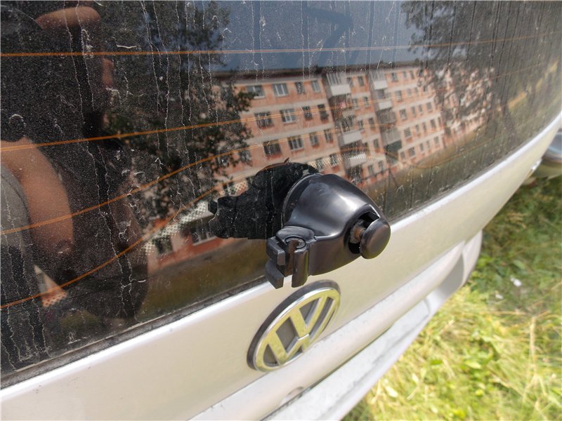

    Друзья, не так давно на моём пассате был зверски оторван поводок заднего стеклоочистителя вместе со щёткой Оторванные детали я нашел метрах в 2х от автомобиля, не смог найти только пружину
    Покупать новый поводок я не хочу, когда есть возможность подобрать пружину от более дешёвых авто. Возможно кто то из присутствующих здесь людей сможет помочь мне подобрать эту нехитрую деталь или просто даст мне размеры оригинальной пружины + скобы. Приму любую помощь)
