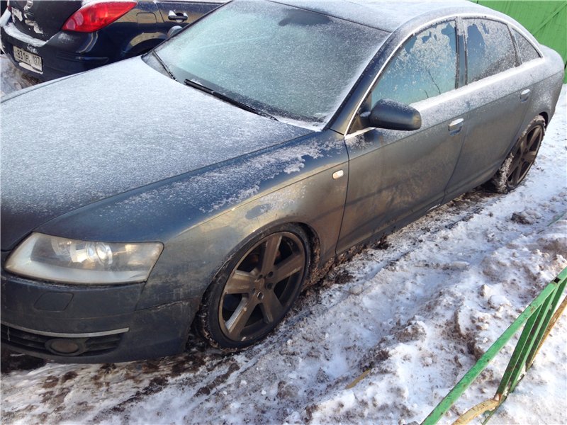

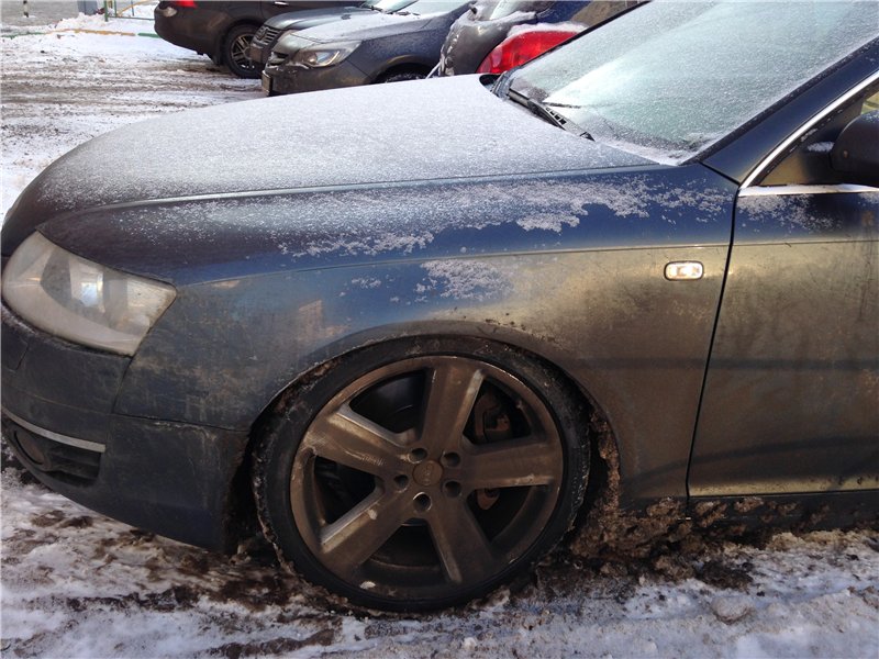

Сегодня к тачке спускаюсь - а там местные даги вокруг тачки вьются, вахСмотрю - внатуре, "низкий таз радует глаз"
Короч села пневма на левое переднее колесоХорошо, что не выкрутил его перед парковкой - хз, можт и на крыло бы села
При заводе секунд за 10 машина приподнялась в нормальное состояние, и потом во время полутарочасовой парковки не "падала". Сегодня оставил подвеску в режиме "домкрат", посмотрим чо завтра будет..
На приборке никаких значков неисправности не было, только зеленый значок "динамик" горел, типа низко машина сидит. Завтра ваг-комом гляну.
Интересно, балону хана или в ресивере влага?Причем с другой стороны тоже немного просела (но не так как с водительской), правда может она сама пыталась ось уравнять и спускала правый балон..
Появилось только в холода, раньше ни на сантиметр на падала

6APT, Сначала можно попробовать теплый паркинг, адаптацию на ровном месте сделать, потом антифриз в систему 100-150 грамм для тормозныз систем. А вообще забить до лета, больше -10 у многих падала, перечитывал всю ветку 2 уродов на АК.
Если на один балон падает, тогда да, под замену, подушка травит или ремонт подушки. Если морда +-ровно то ничего страшного.

wxw150, да у меня тож только при очень низкой температуре ночью видимо первый раз упала. Решил пока не заморачиваться, подожду потепления. Думаю, что не страшно если компрессор раз в сутки в течении 2х недель накачивать баллон будет, он у меня и так не работает - постоянно в режиме комфорт езжу. Если начнет падать, когда потеплеет - тогда и буду разбирацца
wxw150, ну со второй стороны тоже упала, но не в арку, а по ее уровень примерно

Тогда точно забей, в системе совсем чуть чуть влаги есть. Для профилактики если есть паркинг теплый адаптация не помешает, ее по хорошему пару раз в год делать, такие мысли там читал. Но лучше не заходи туда(в ту ветку на АК), понасоветуют ужасовwxw150, да у меня тож только при очень низкой температуре ночью видимо первый раз упала. Решил пока не заморачиваться, подожду потепления. Думаю, что не страшно если компрессор раз в сутки в течении 2х недель накачивать баллон будет, он у меня и так не работает - постоянно в режиме комфорт езжу. Если начнет падать, когда потеплеет - тогда и буду разбирацца
wxw150, ну со второй стороны тоже упала, но не в арку, а по ее уровень примерноПридется машину продавать. Много себе голову забиваем и начинаем другим мозг выносить изза мелочей

wxw150, да мы с Андрюхой Розарио еще в октябре адаптацию делали, вроде как недавно![]()

Вот он и кидал в эту тему ссылку на АК, я у него спрашивал почитать. Пока забей тогда, но надо не забывать отложить денег на стойку на всякийВ ветке уродов писали тогда типо начал с одной потом вторая, у кого взрывались вообще баллоны и на скорости и на месте. Ну ужастики как обычно.
