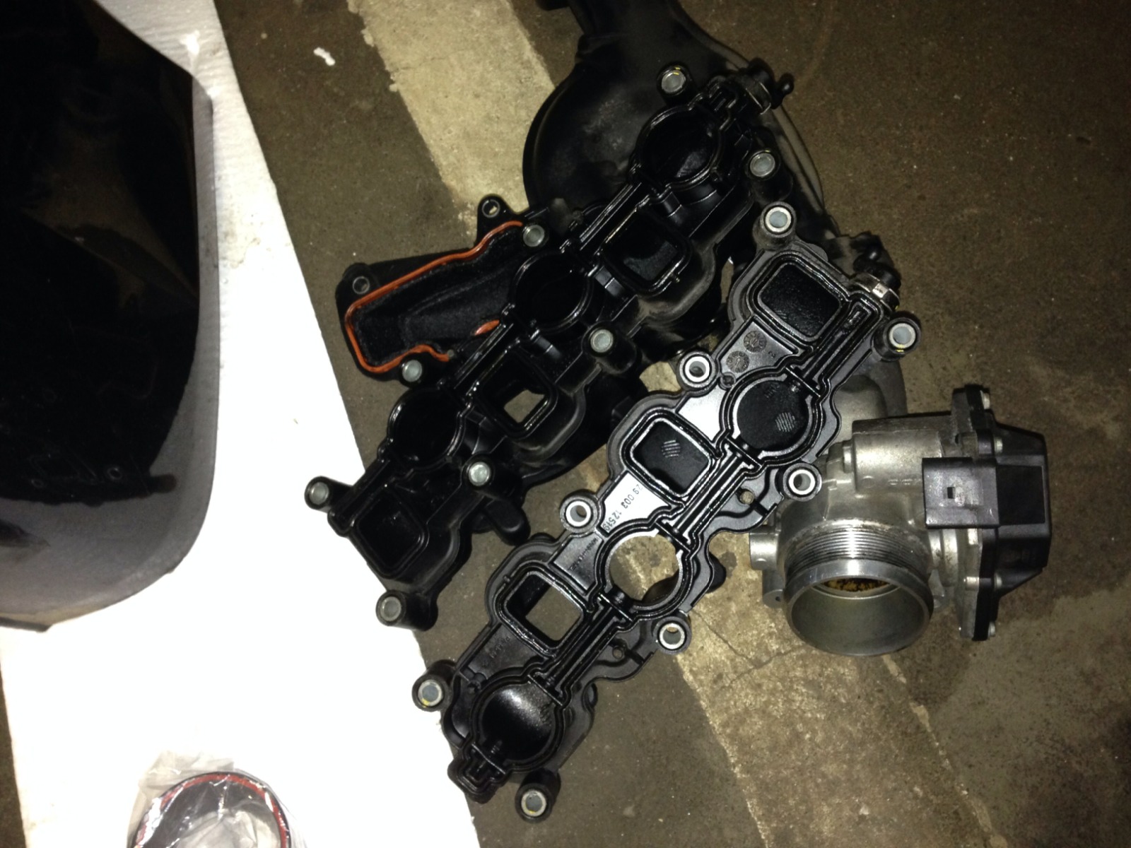

ну вот-с приехал...
первый косяк...
загорелся чек... слетела тяга привода дроссельной заслонки
надо менять впускной коллектор... ценник ахтунг![]()

Ты тут такого не говори, засмеютЧе ахтунг то, разборки никто не отменял ведь
Вот распродают https://passatworld.ru/showthread.php?t=207921 вроде коллектор не изменялся
| Получено: 197 Отправлено: 48 |
Виталик, время пришло, гости пожаловали как говорится.Не надо тебе ничего менять. Мы вытащим твои заслонки и сделаем тебе: заслонки off + egr off + dpf off + chip light stage1 (без вреда ресурсу), звони мне. Цена будет равна или даже меньше сколько с тебя возьмут за новый коллектор с заслонкой + замена. Я сделаю всё сам.

а че запчасти от в5 к а6 теперь подходят???Ты тут такого не говори, засмеют Че ахтунг то, разборки никто не отменял ведь Вот распродают https://passatworld.ru/showthread.php?t=207921 вроде коллектор не изменялся
нашел ремкомплект
Паша, спасибо...
у меня dpf нет, чип обязателен?
почитаю на досуге про удаление
