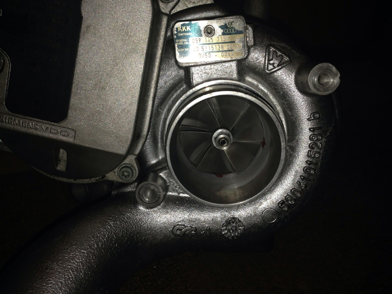

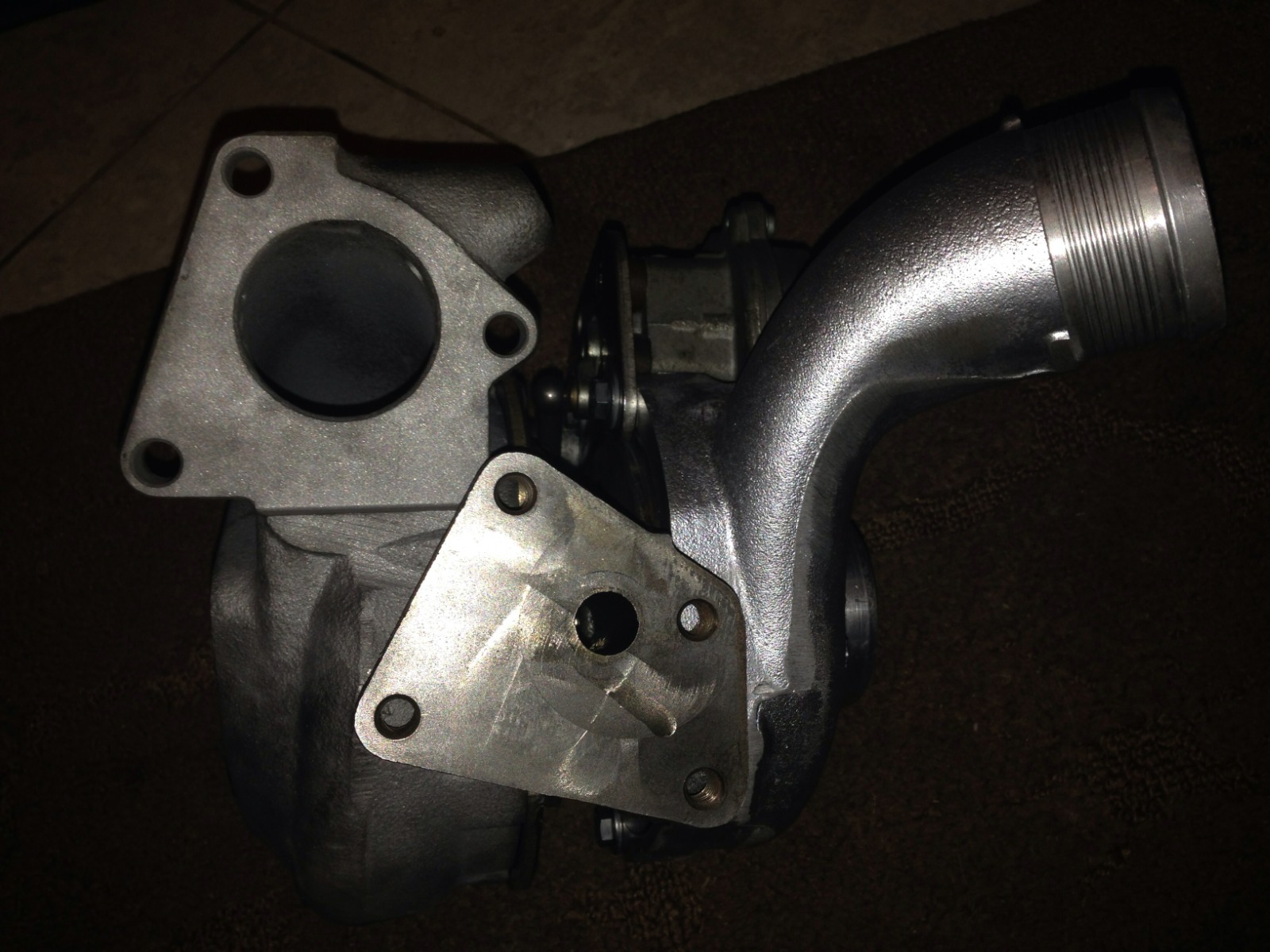

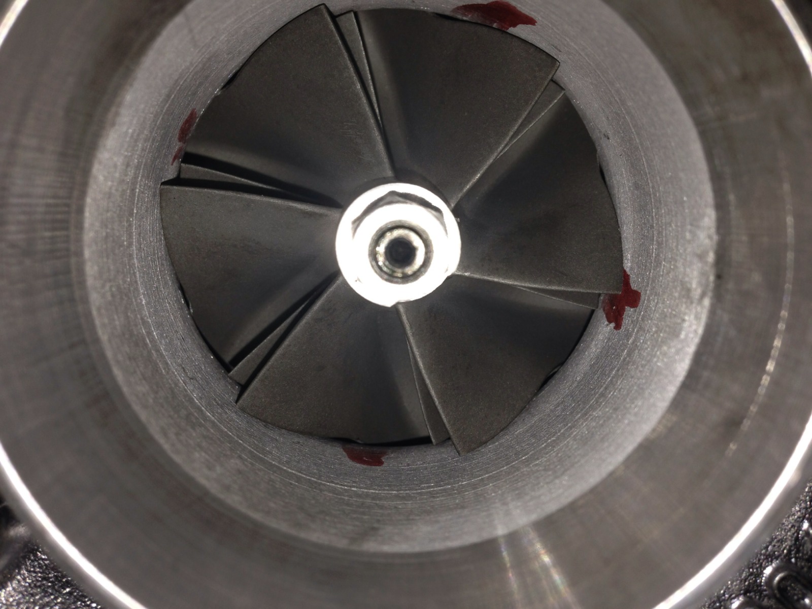

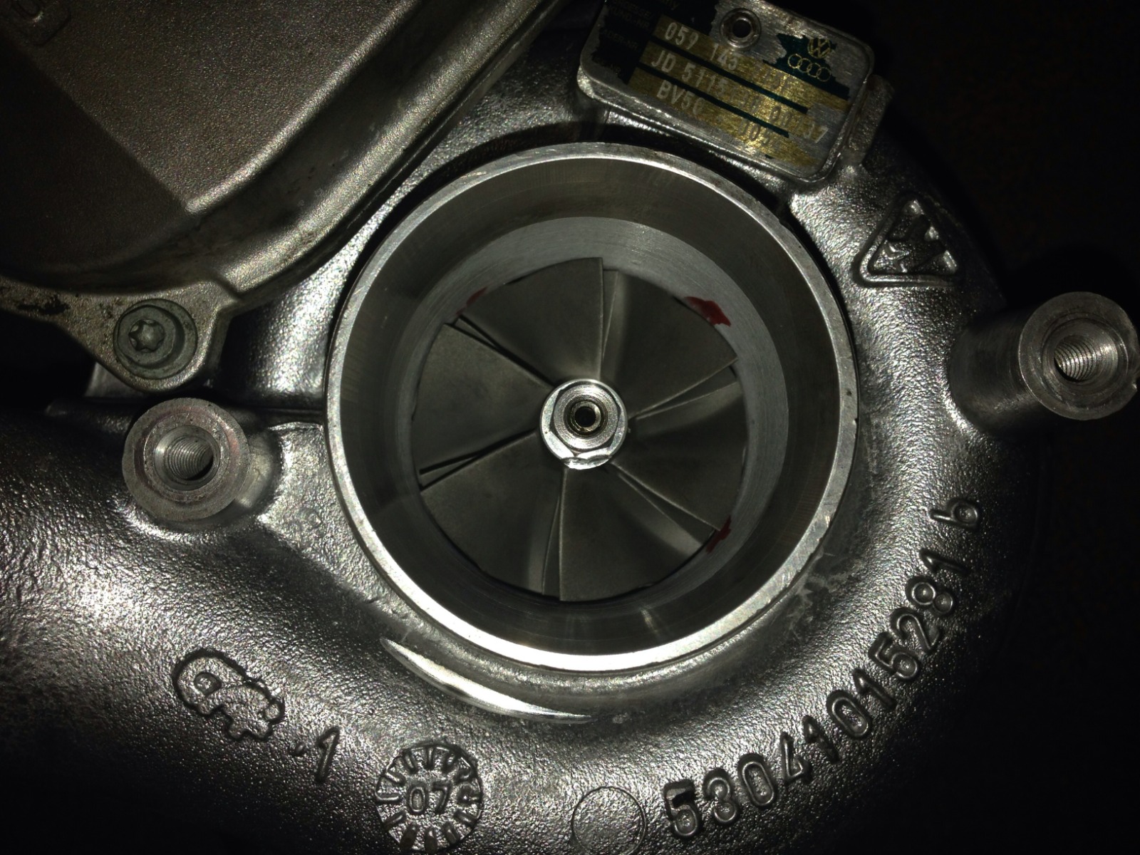

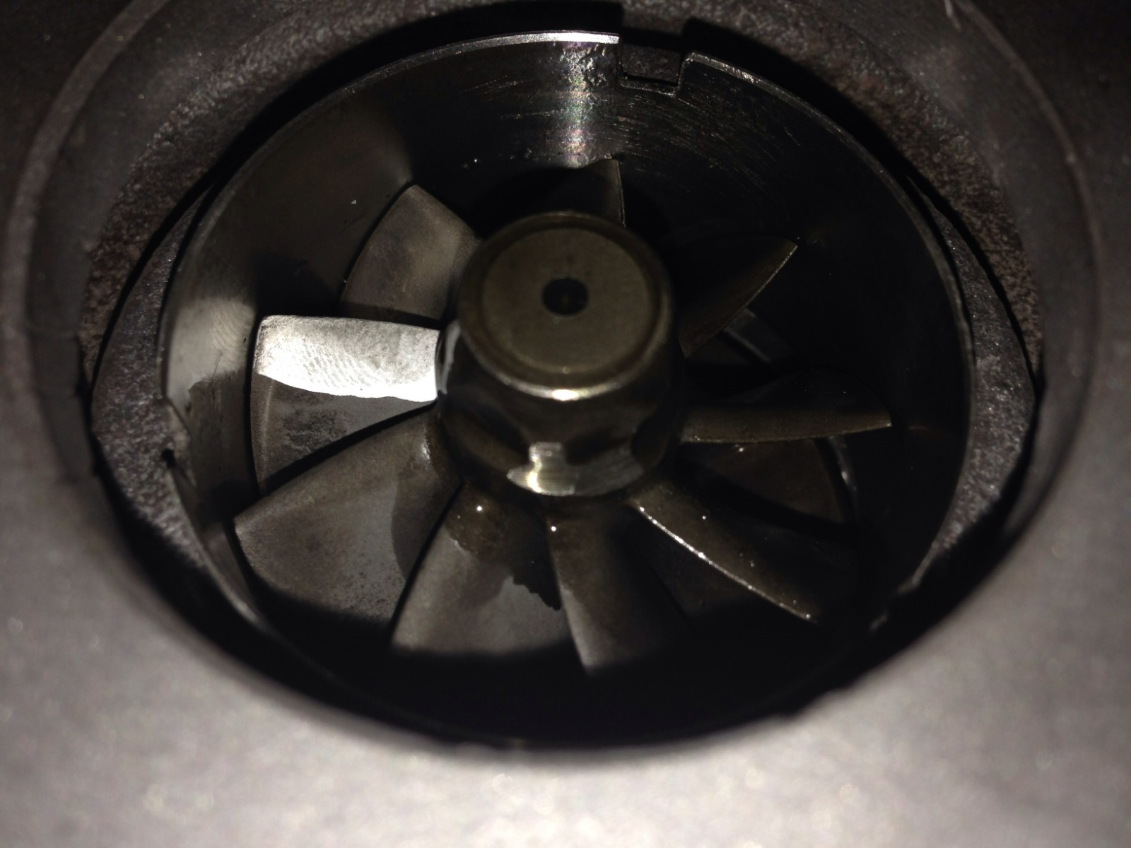

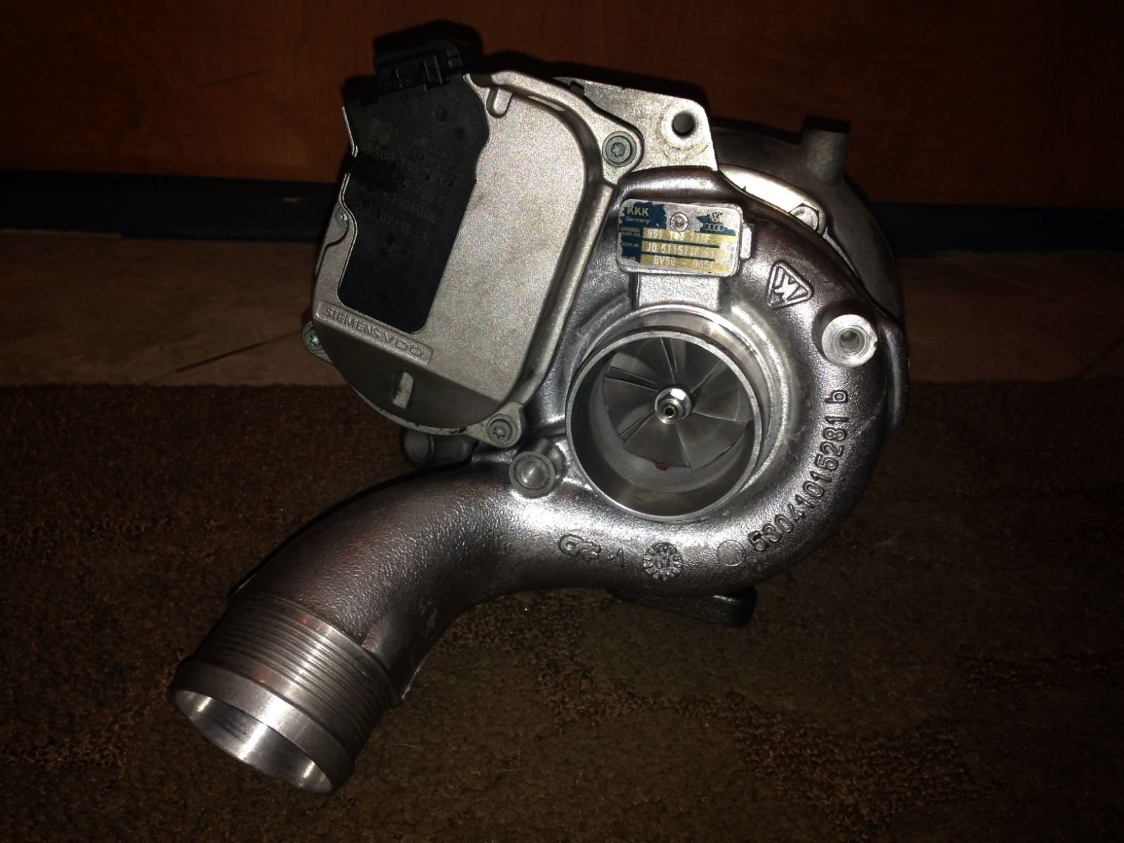

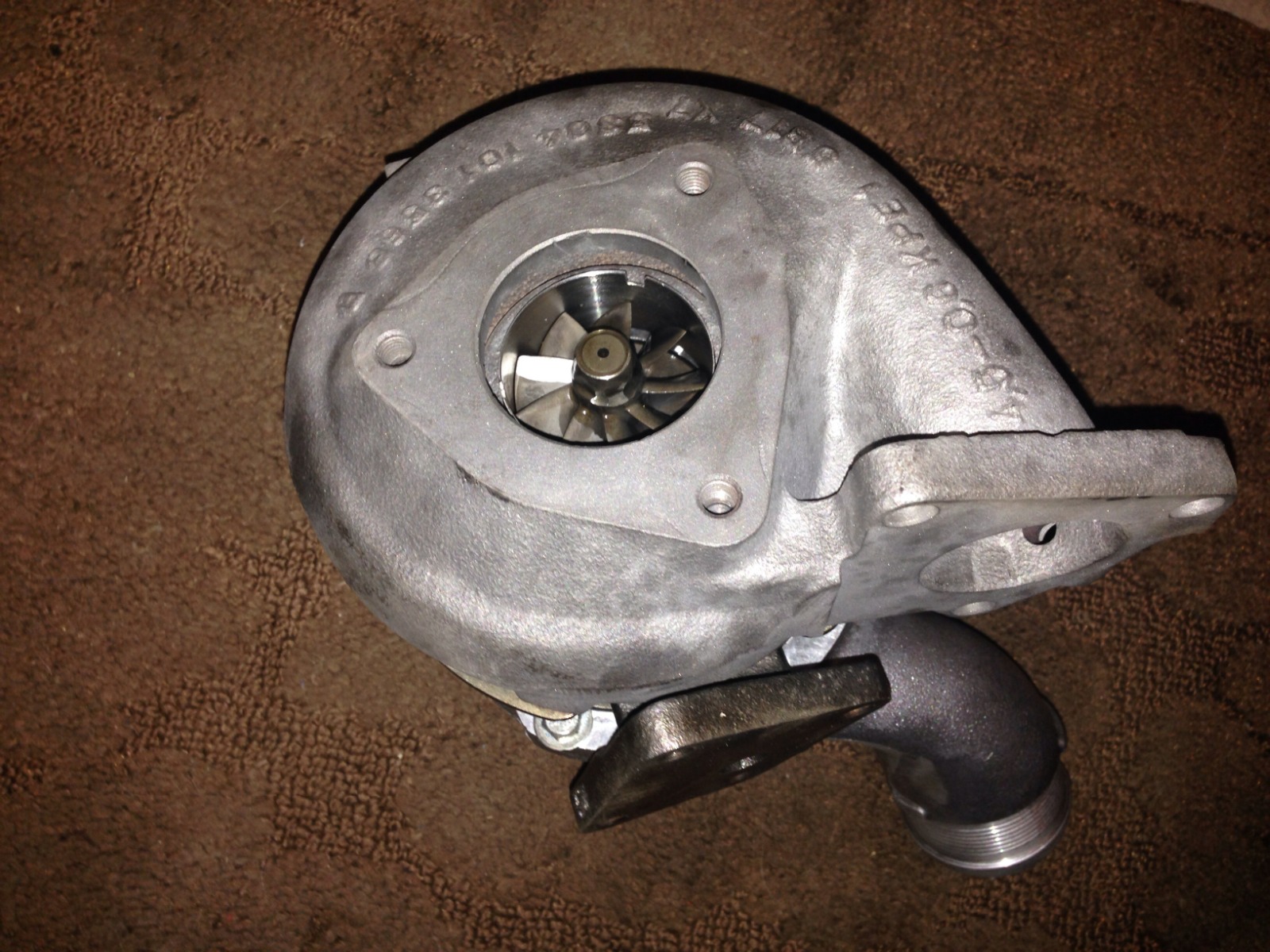

Сделали как надо, холодную крыльчатку поменяли на гибридную от mps6 (более злой угол лопастей и + 3мм диаметра), расточили ессно холодную улитку изнутри +3 мм, и расточили выход с горячей улитки.
| Получено: 280 Отправлено: 139 |
А стенки корпуса норм себя поведут? 3мм не куй собачий..... Не рыгнет она быстро?
| Получено: 26 Отправлено: 16 |
трещину на горячей части заварили просто??
| Получено: 197 Отправлено: 48 |

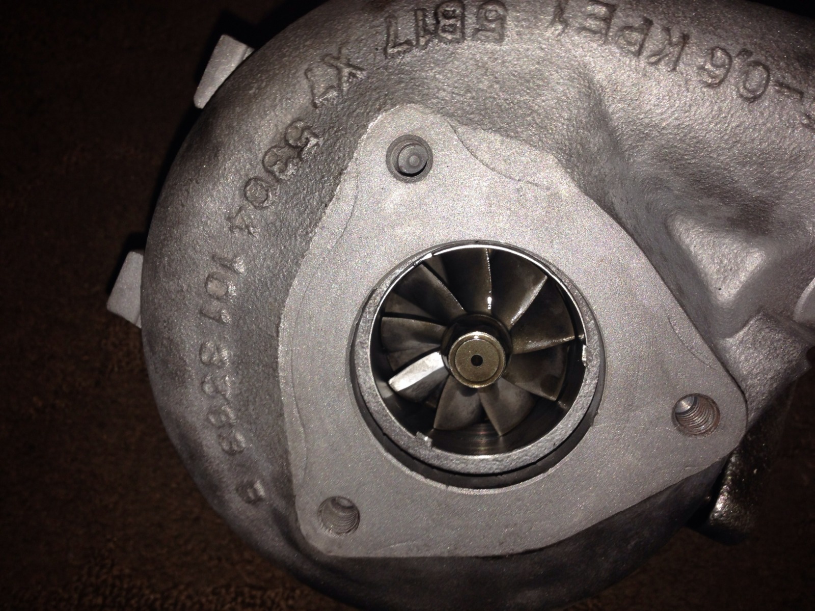

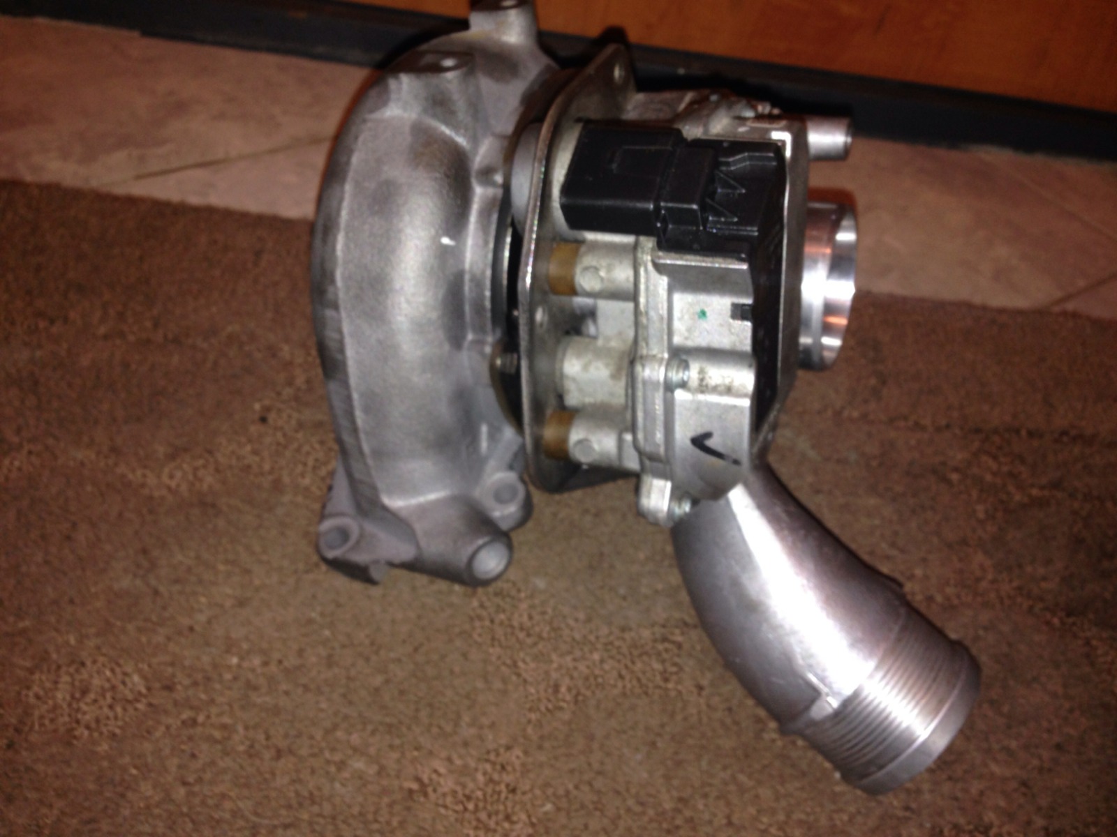

Нет. От моей турбины остался только серво-привод и холодная улитка, которую расточили. Всё остальное б\у нормальное (средняя часть корпуса и горячая часть). А крыльчатки, вал, втулка, кольца и т.п. - новое, ну катридж короче)
Нормально всё будет, гарантия есть как бы, не вечная конечно, есть если что-то не так будет, то в первые нагрузки и рыгнёт. В общем люди делали не первую турбину, посмотрим.

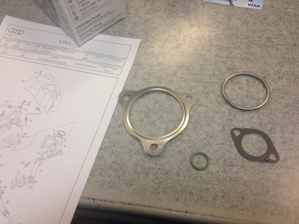

Осталось купить одну прокладку на слив масла с турбы) мы щас с Максом ) поедем ставить )

Короче мы с Максом щас только на щелчке, похавали в ёлычах на хабарике, щас в новогиреево круглосуточный там авто з для последней сливной прокладки, а потом только к тачке.![]()
