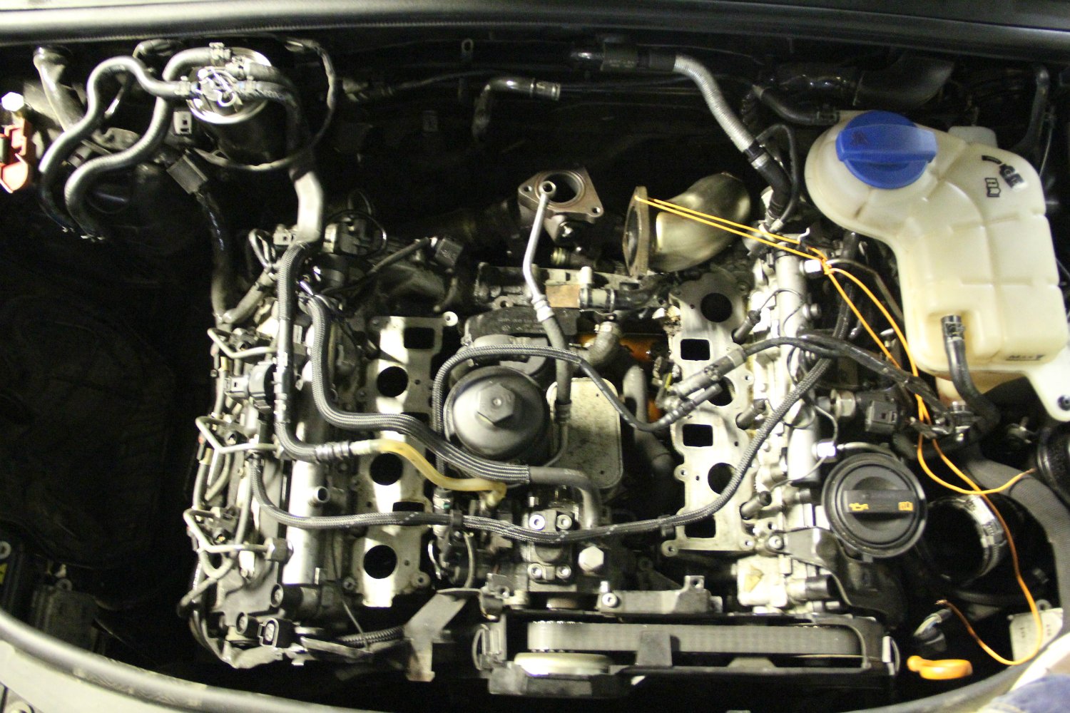

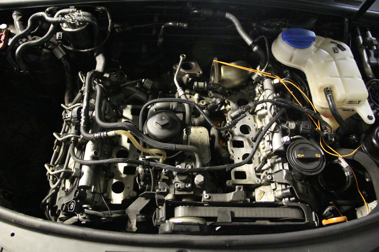

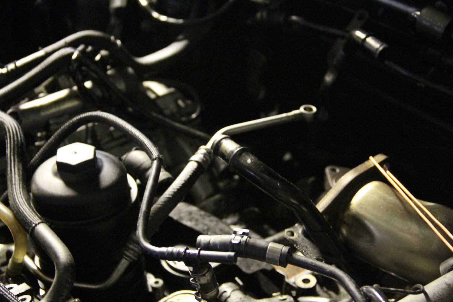

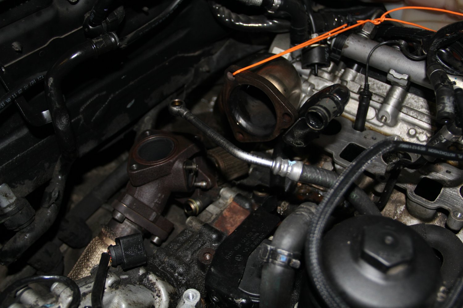

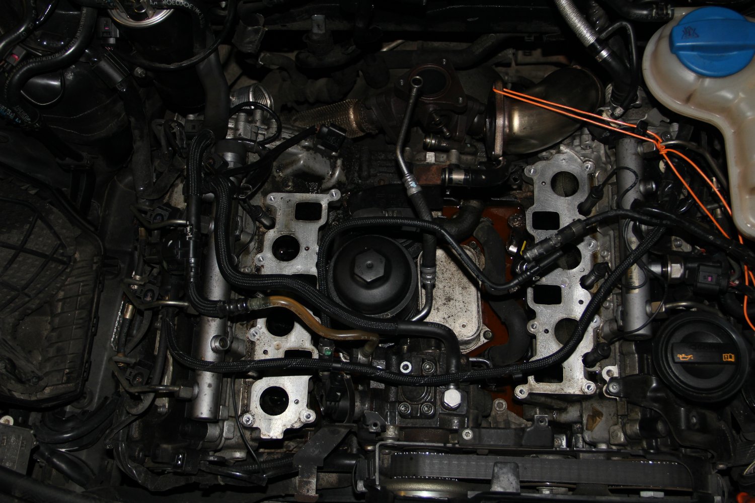

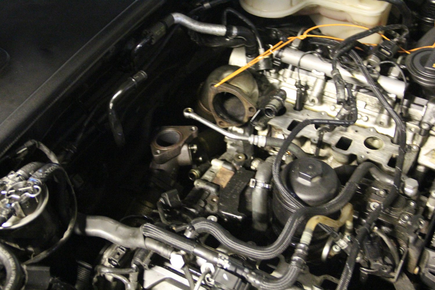

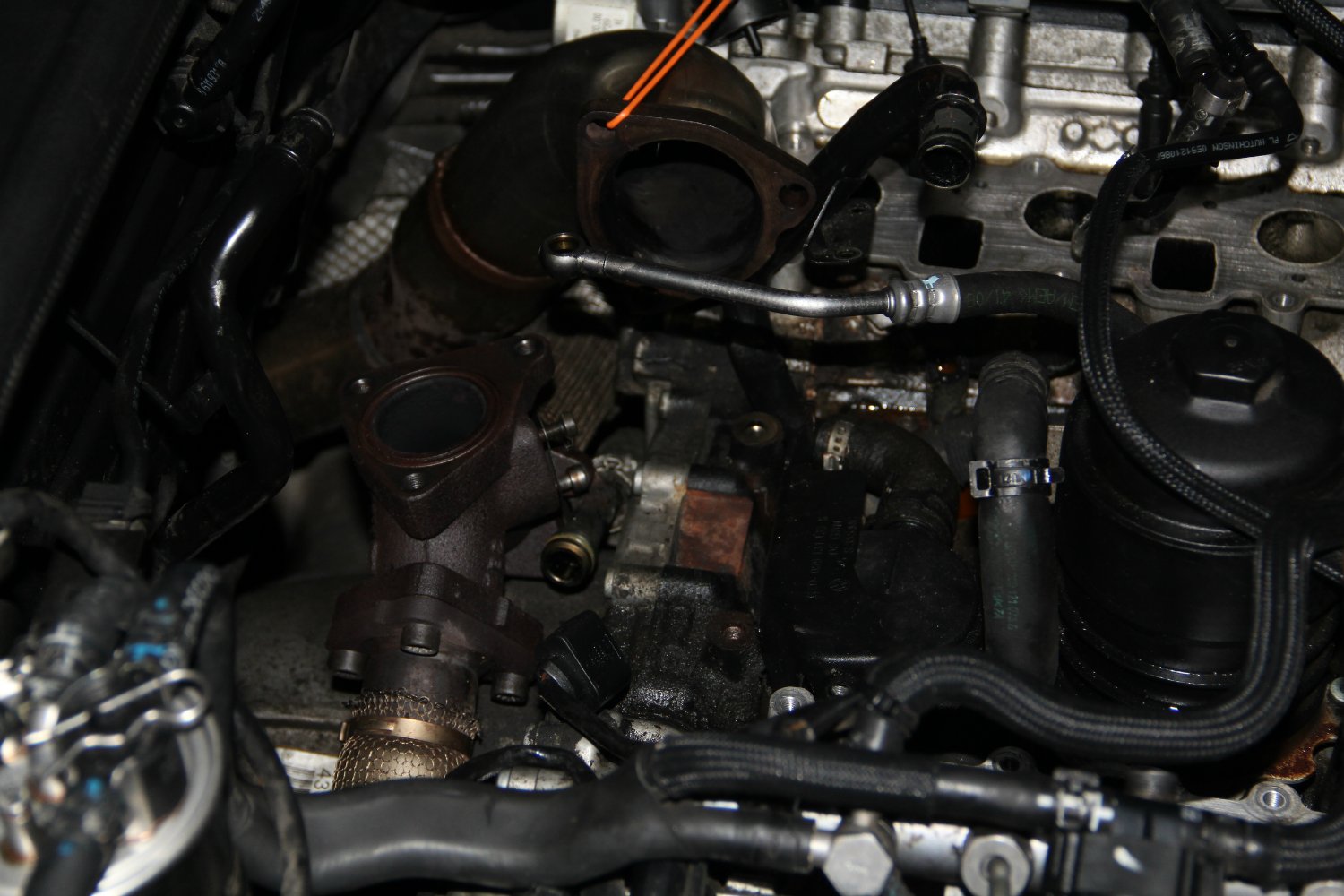

    У меня, чтобы его снять нужно снимать выхлоп и придумывать трубку, которая будет соединять патрубки охлаждения
    Хотя я бы убрал. Да вроде не мешает.

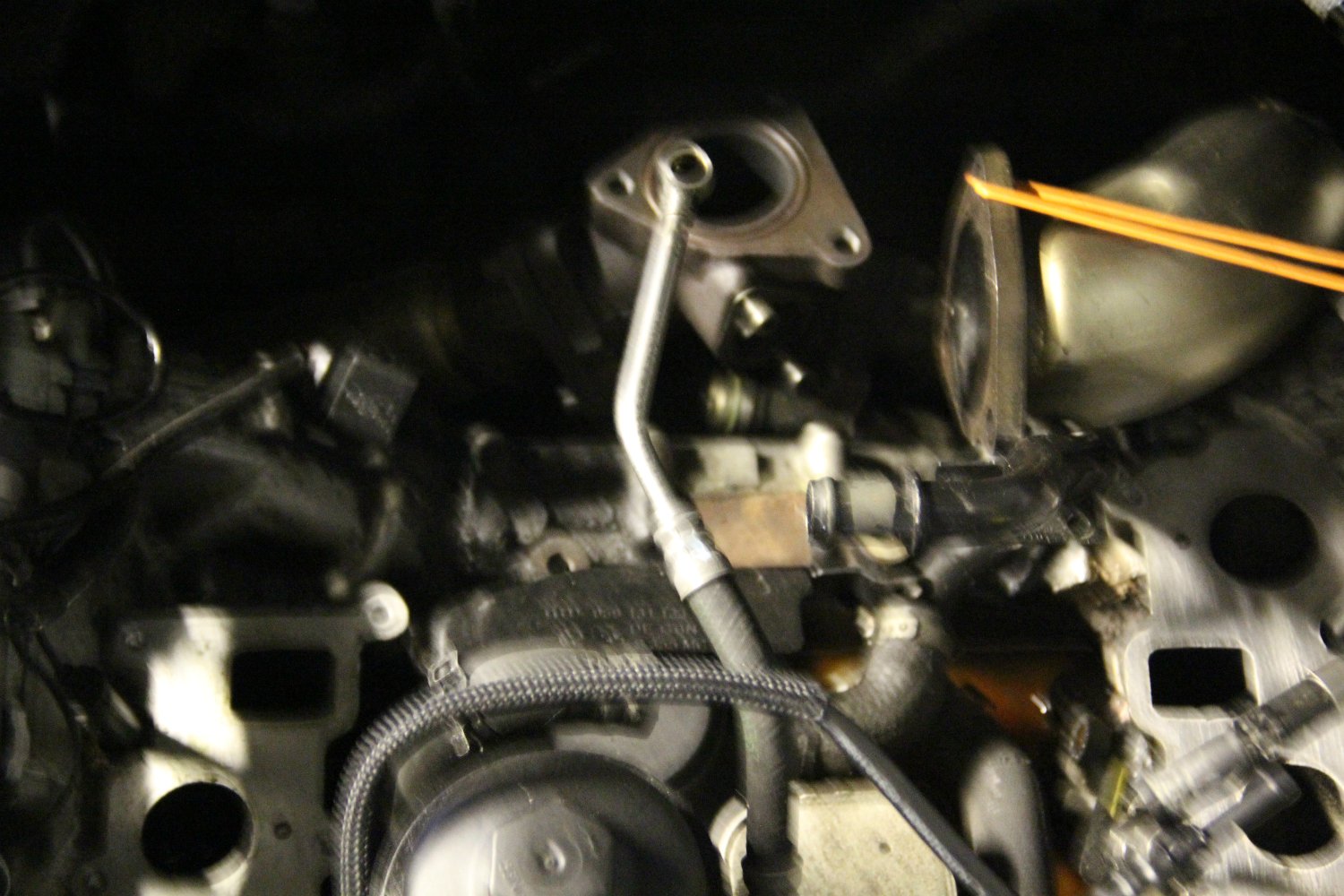

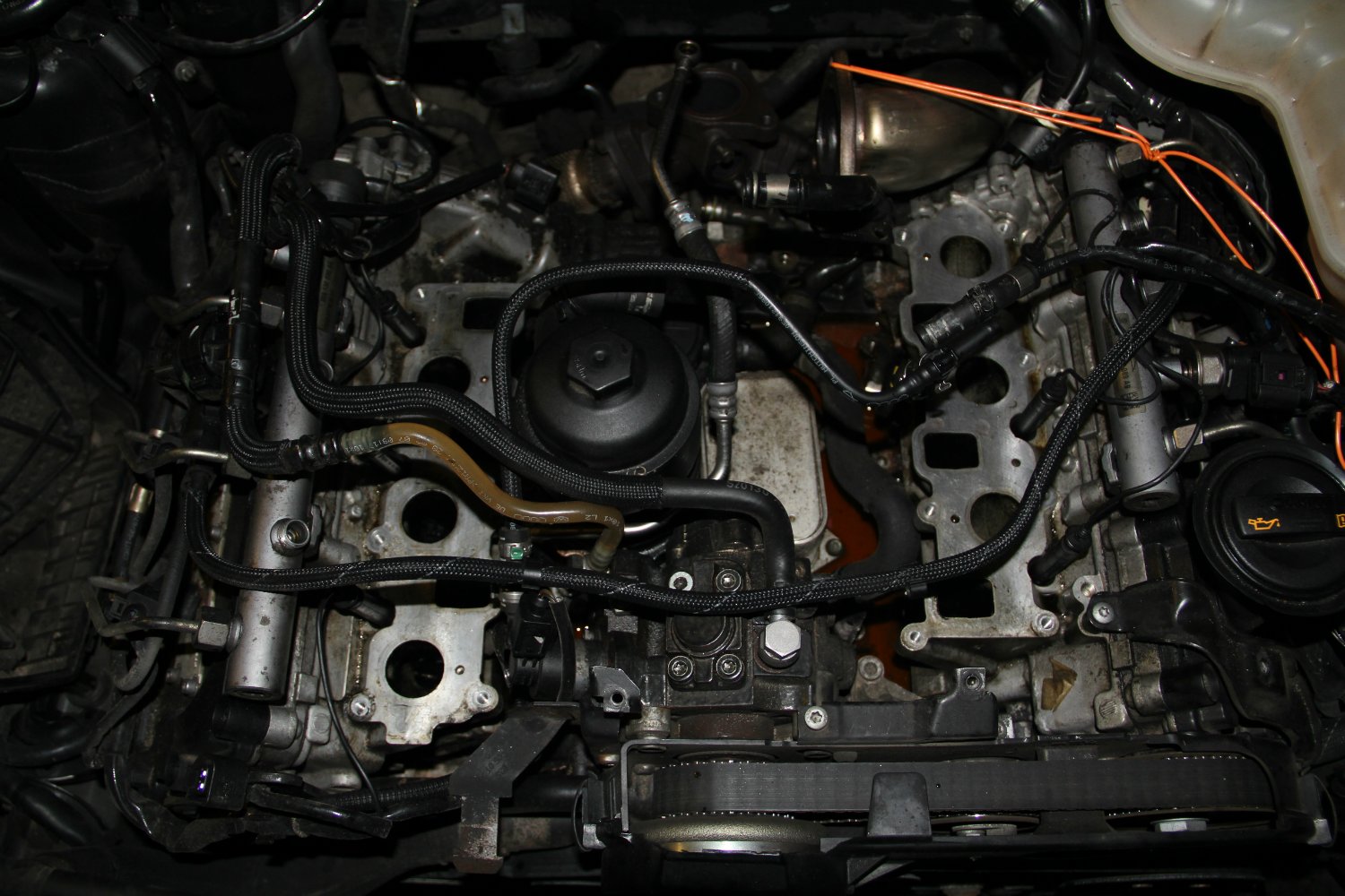

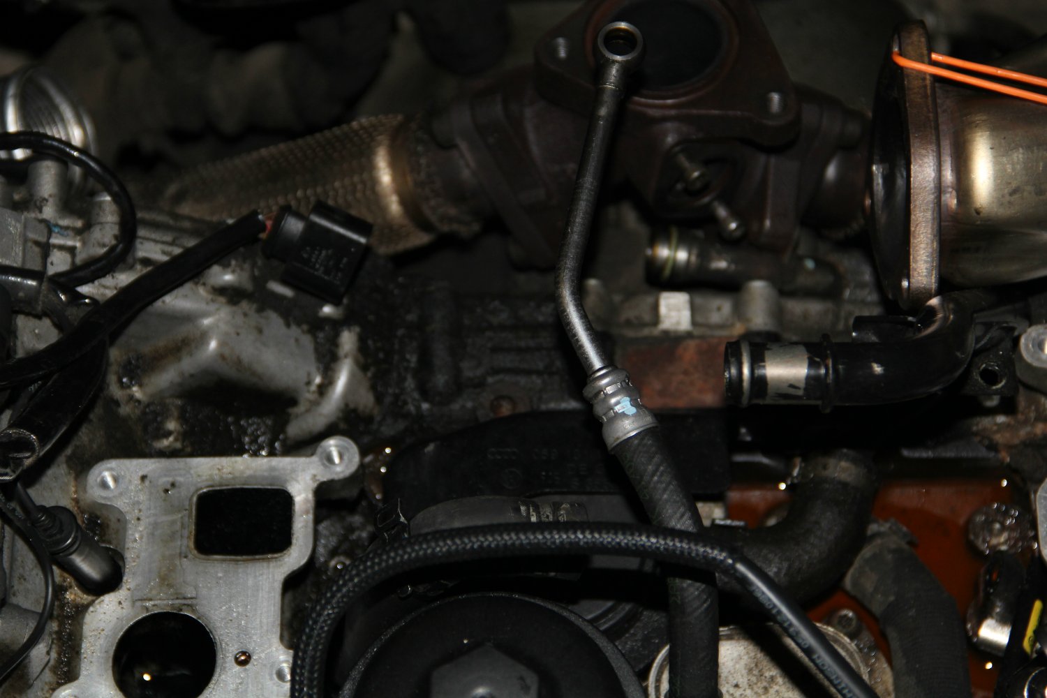

    Да блин)) У меня там половина винтов в развале блока настолько глубоко, или выходят прям в бошки, что ппц. Как будто немцы специально делали, что нельзя было без спец инструмента нормально подлезть. У меня подходит на него 4 трубки, две соединяются между собой (самые толстые), третья глушится, четвёртую надо врезать через тройник в обратку. Это как бы сделаю. Также и две заглушки изготовить под выхлоп. Я его когда снимал, то там ещё проблема была не налить фриза в цилиндры) А то поверхности под коллектора впускные, такие большие и хорошие, что фриз туда сам так и просится, самовар гораздо выше, шланги с него) Я сначала слил бочок по методу сообщающихся сосудов, а потом затыкал на всякий случай тряпками отверстия под воздух в бошках, дабы подстраховаться. В итоге туда даже ничего не капало) Заедешь - покажу, кстати давно уже обещаешь заехать и всё никак)

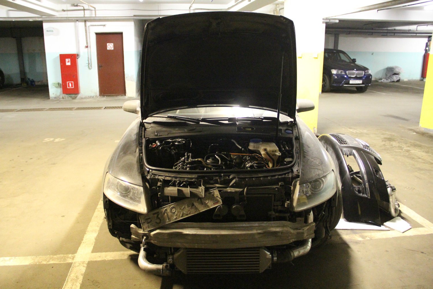

    На самом деле позавчера просто пробки жесть были, так тебе удобнее через МКАД против часовой или по, расстояние +\- равное, смотришь пробки и вперёд. Я пивка возьму, покатаешь меня, пообщаемся. Я щас на совок поеду, хочу кое-каких девайсов докупить под прошивки, да и потом у меня походу на купленном бу ноуте под это дело СД привод глючит, поменяю.
    Цитата Сообщение от makaka Посмотреть сообщение
    Под капотом то хоть осталось чаго? Или весь мотор уже раскидал?))))
    Веришь, страшно капот открывать)))) Там такое впечатление щас, что пол мотора нету) я хотел сфоткать как у меня всё было разложено там и сколько винтов по бокам и над вакуумником, айфон вспыхнул и сел (на вспышку много энергии тратится на заряд). Я уже был настолько уставшим, что собрал всё в коробку, и пошёл спать домой)

    makaka, круто))
  8. #5808
    ****, фотку подкапотки давай

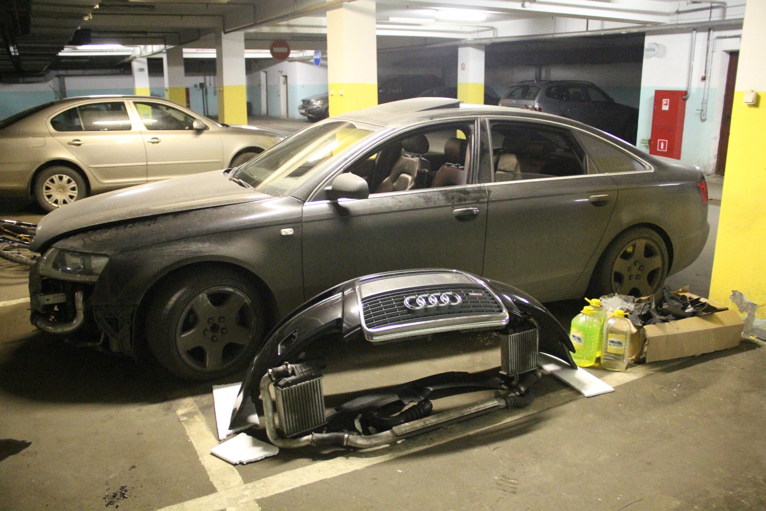

    Цитата Сообщение от Max Stotz Посмотреть сообщение
    Часы бы хоть снял
    Там было так: "Ден, да там 3 болта осталось открутить и турба снята")))
    На самом деле открутил 3 болта, потом еще пяток))))) до 5 утра

    Примерно так и было))) Ломать то не хочется своего вага ))) Надо делать всё аккуратно и по-уму.
    Вчера с самоваром EGR было до 7ми утра.
