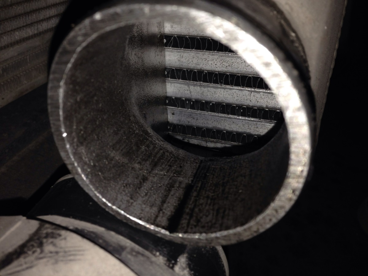

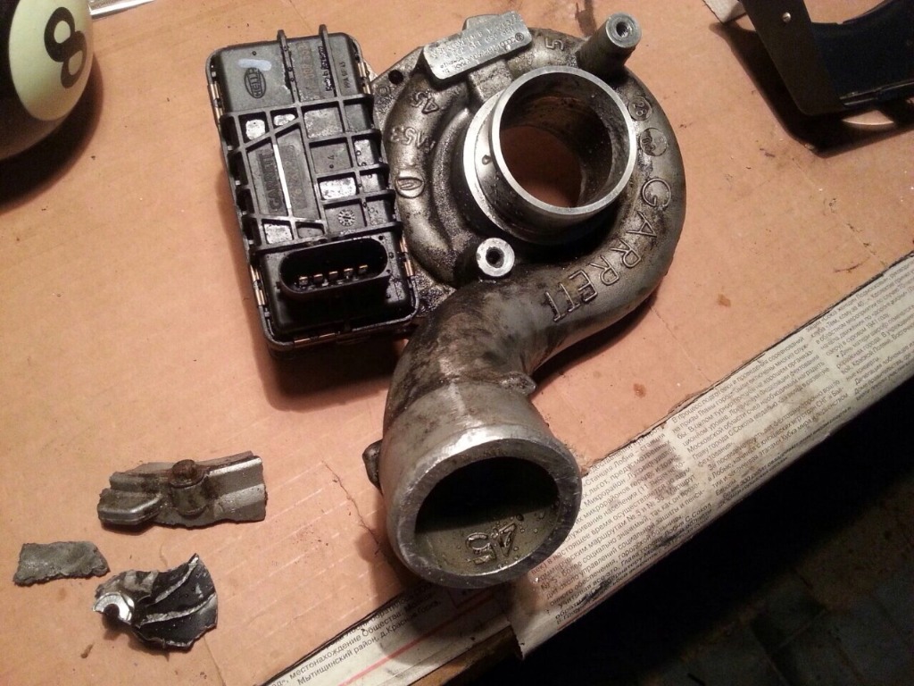

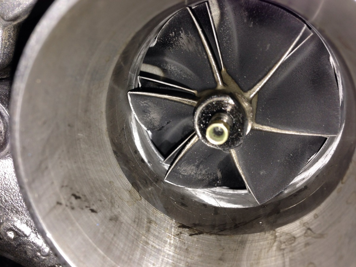

А ничё, что?
Геометрия начала клинить, когда мы тормозили... Посмотри лог)) Турбина легла уже на 4ой 4200-4400...На 5ой уже был клин крыльчатки.
Так произошло потому что холодная улитка "вкрутилась" в поток воздуха из короба настолько, что достала лопастями корпус холодной части, у меня за три часа до этого проверяли осевой и радиальный люфт, так вот туда-сюда (параллельно оси вращения крыльчаток) люфт был чуть больше, чем на новой. Если бы был грязный фильтр, то вал бы оторвало (ибо за счёт бОшьего разряжения после фильтра крыльчатка бы сильнее вдавилась в корпус холодной части). Если внимательно посмотреть фото http://s017.radikal.ru/i440/1311/30/69638e85c68b.jpg , то всё прекрасно видно. У соклубника была на аналогичной прошивке аналогичная проблема, только фильтр был 10-15т пробега. Турбина как об коленку ломалась на две части. И отрывало холодную крыльчатка (вал пополам). Корпус пробили лопатками так, что он разлетелся, плюс насквозь прошило коллектор выпученной и железную трубку (тройник) фриза на егр, ну на самовар которая. Поэтому может пробить капот, не дай бог улететь в салон, видео с кирпичом со встречает все думаю помнят, тут может быть хуже. Я занимался в детстве авиамодельным спортом, да и щас переодически летаю на авиамоделях (в основном с ДВС). Так вот, у моего знакомого самолёт из бальзы с мотором на морде 800гр пробивал с крыши до асфальта (крыша > сидение > пол > днище) 750i....
Мне как раз вчера Петя отключил датчик температуры турбы, чтобы не резало топливо по перегреву турбины))))
Вот что было к друга с оооо клуба. Кстати машина 2009гв, турбина гаррет, я считаю что борг вагнер или как его там, ну короче ккк лучше.
Остальные части не нашли))))

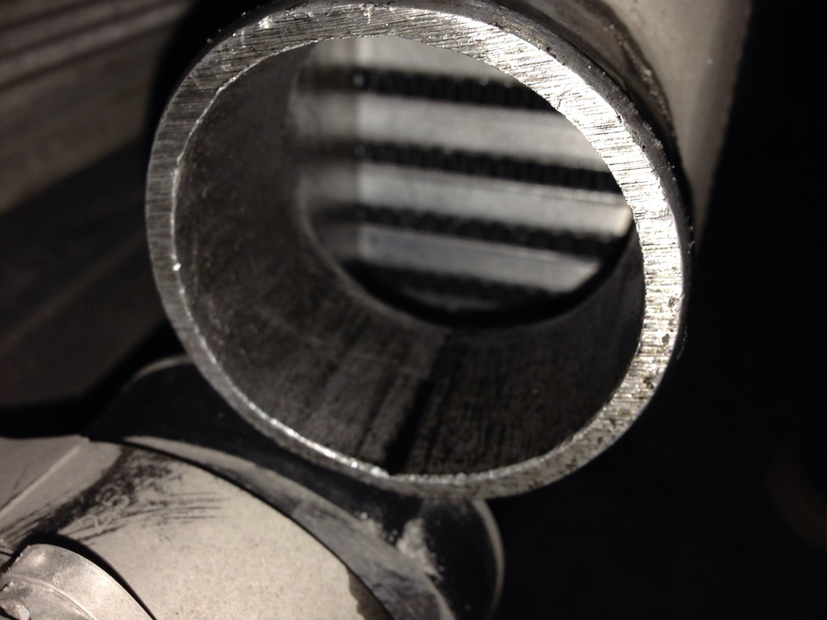

Тут всё чисто слава богу)))
Ну тут понятно)))

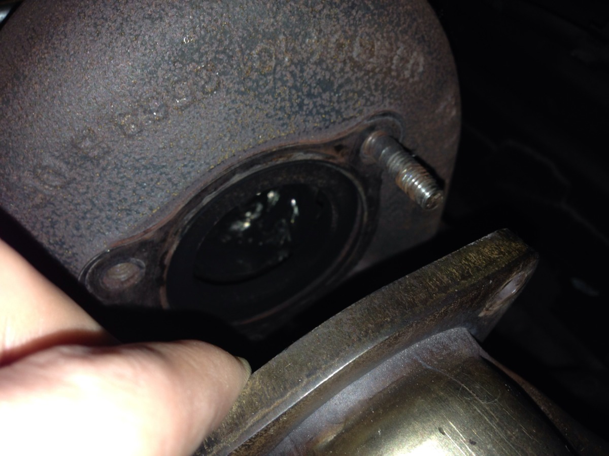

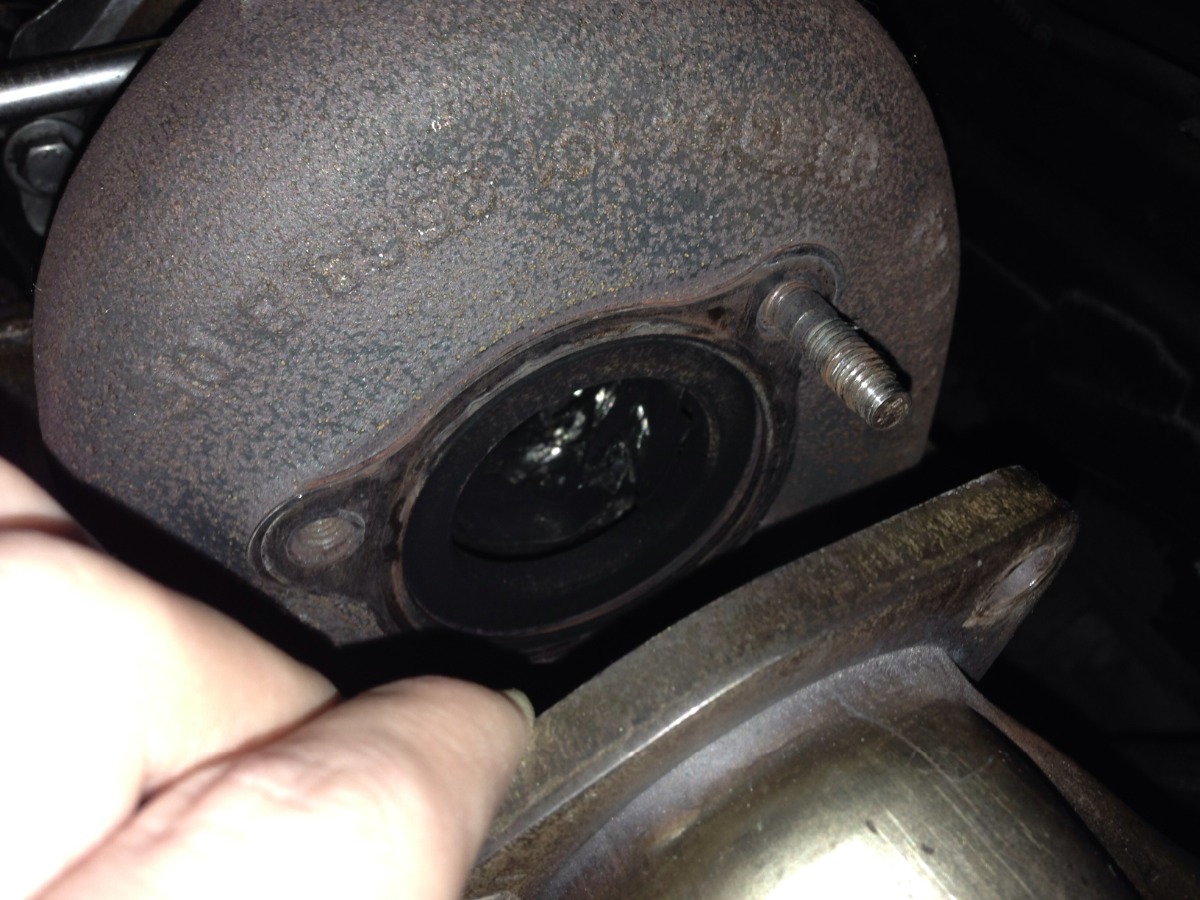

А тут самое интересное) пока не сниму совсем, чутка осталось - не понятно
Обязательно заведу мотор без турбы, чтобы выплюнуло всё из коллекторов
Где горячая крыльчатка??? O_o![]()
Ипать
Расплавилась? Перегрелся вал и расширилась холодная часть?![]()
