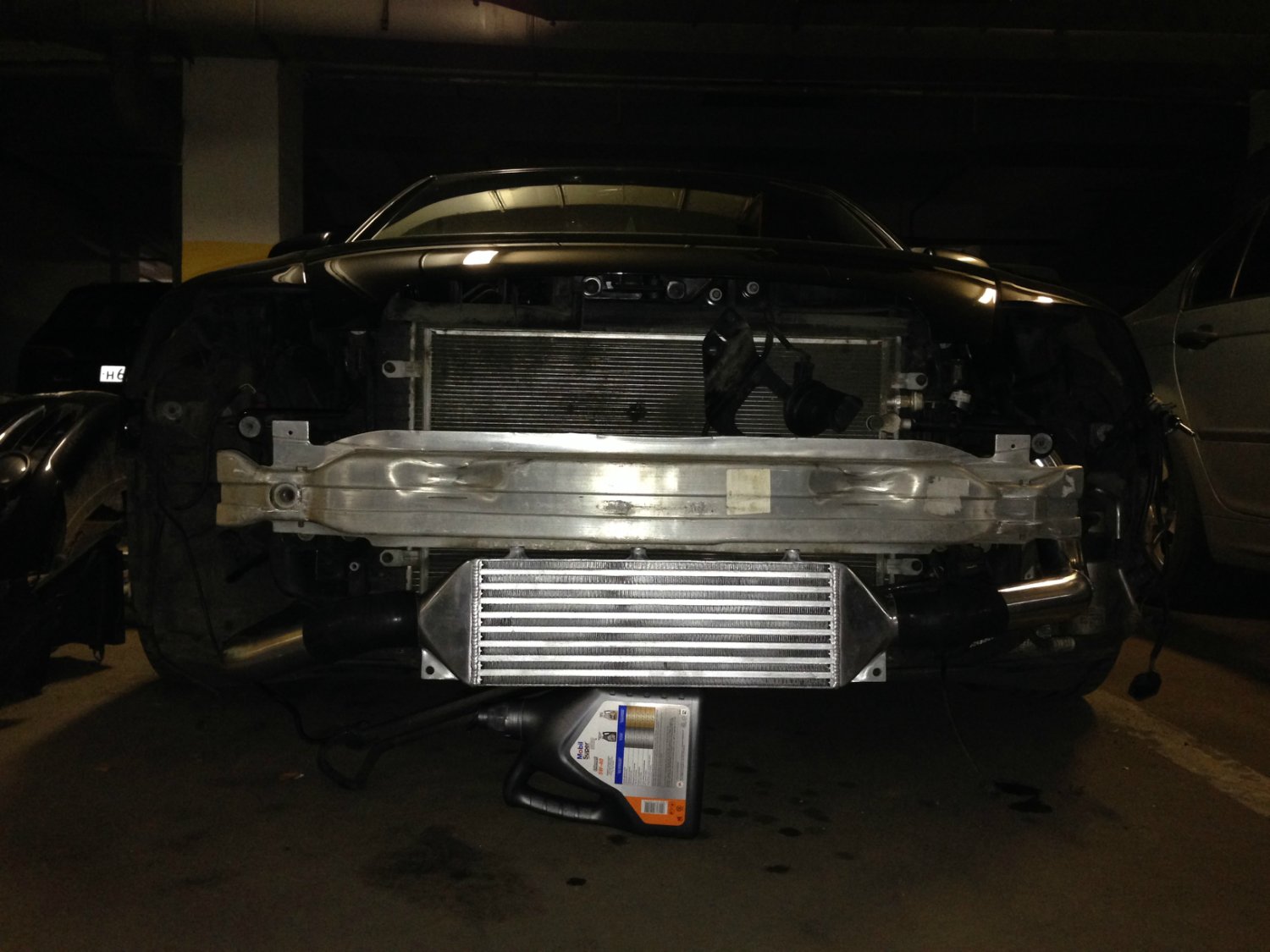

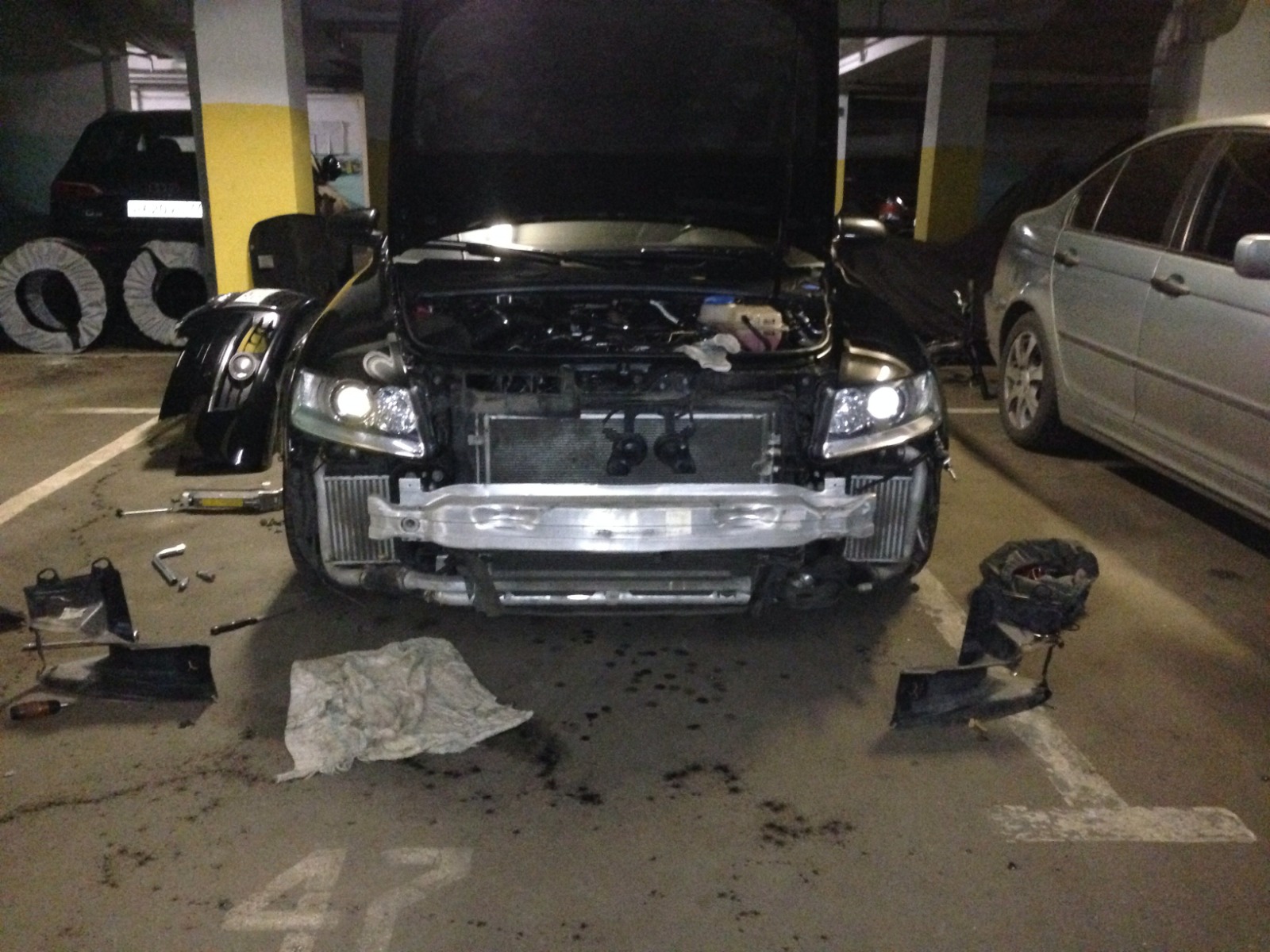

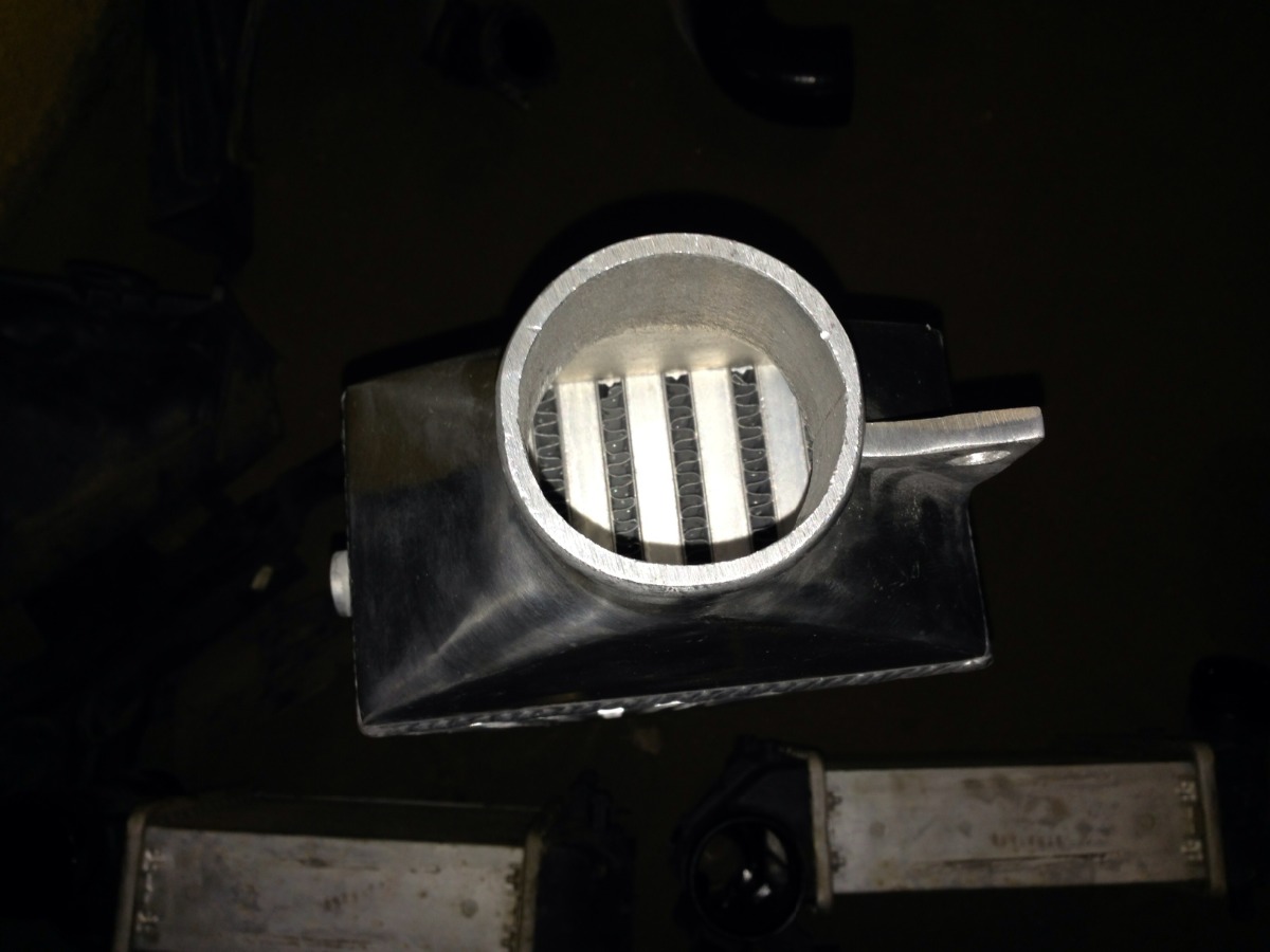

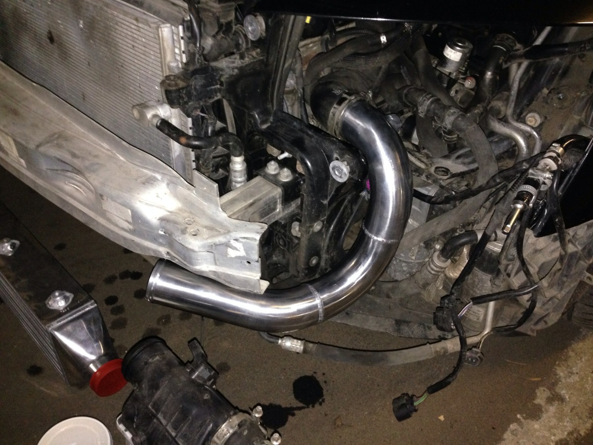

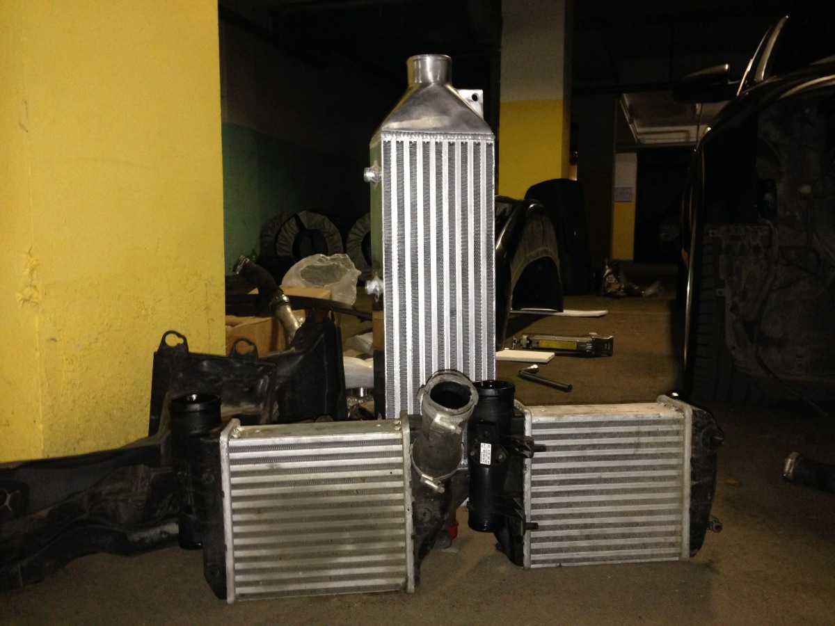

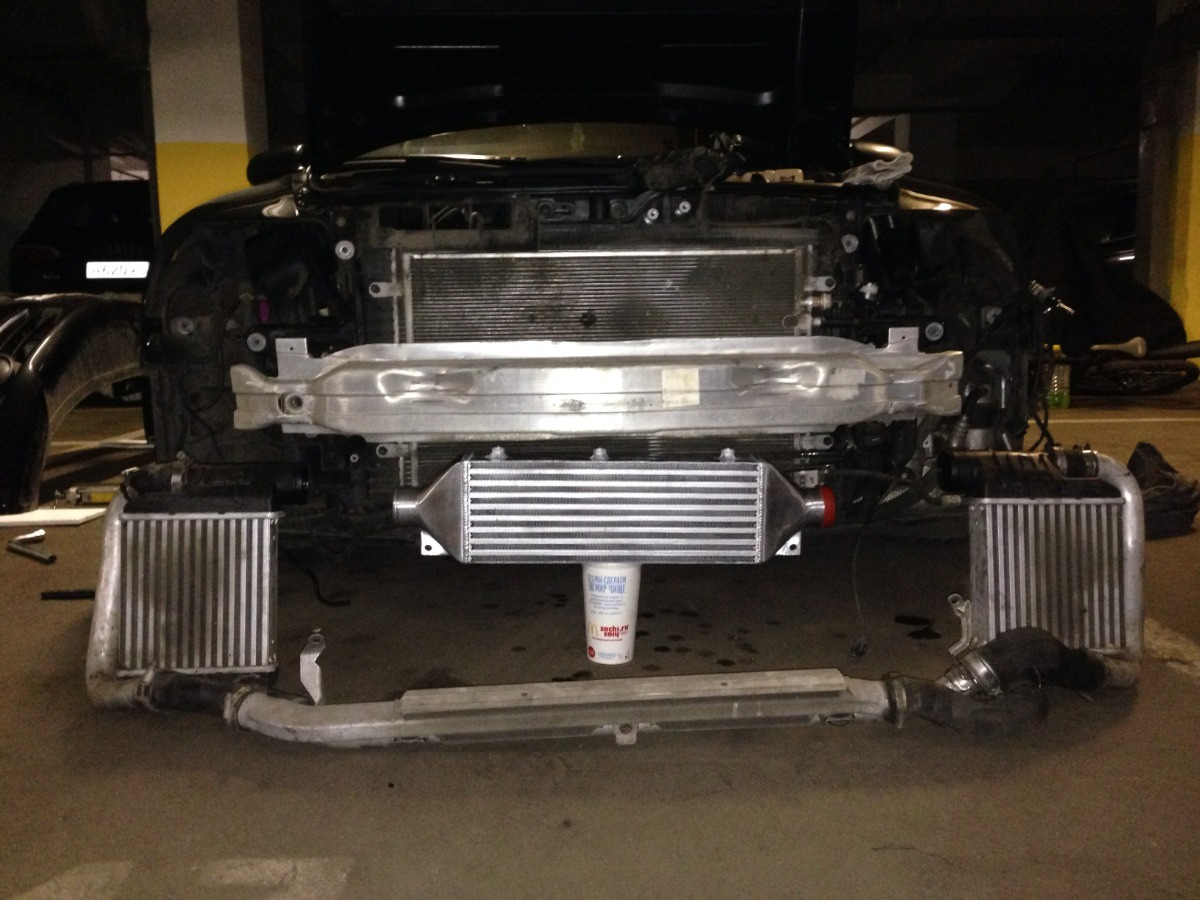

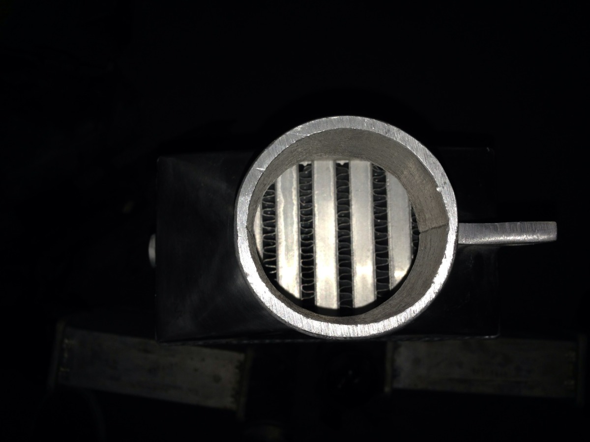

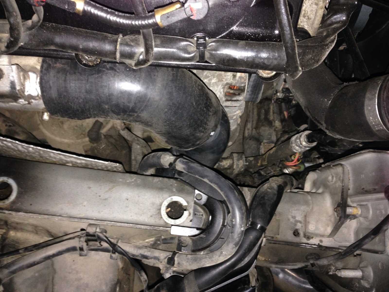

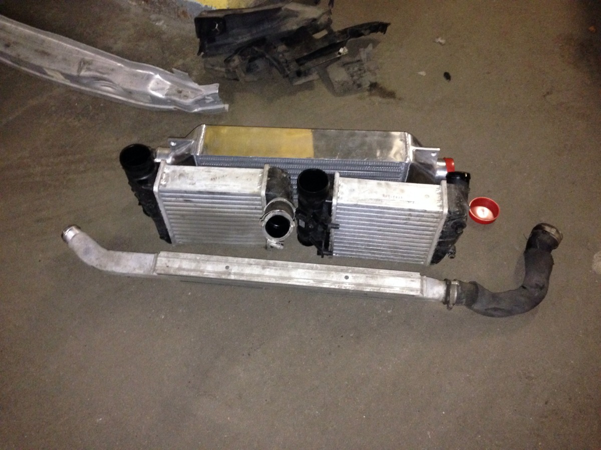

http://s16.radikal.ru/i191/1311/84/f1e897ca5f8b.jpg
http://s017.radikal.ru/i406/1311/4e/710e510cc6c7.jpg
http://s017.radikal.ru/i405/1311/82/df2fab6c803d.jpg

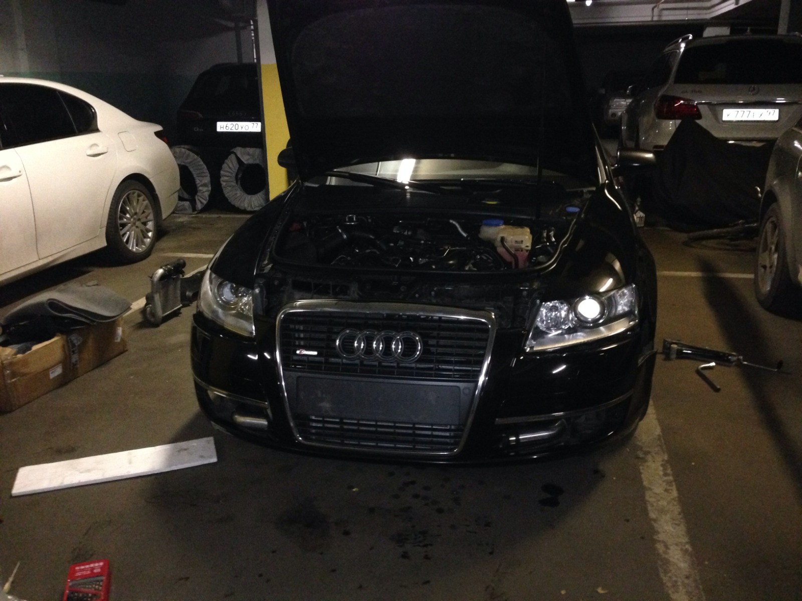

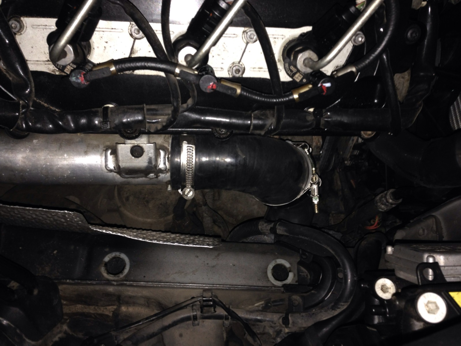

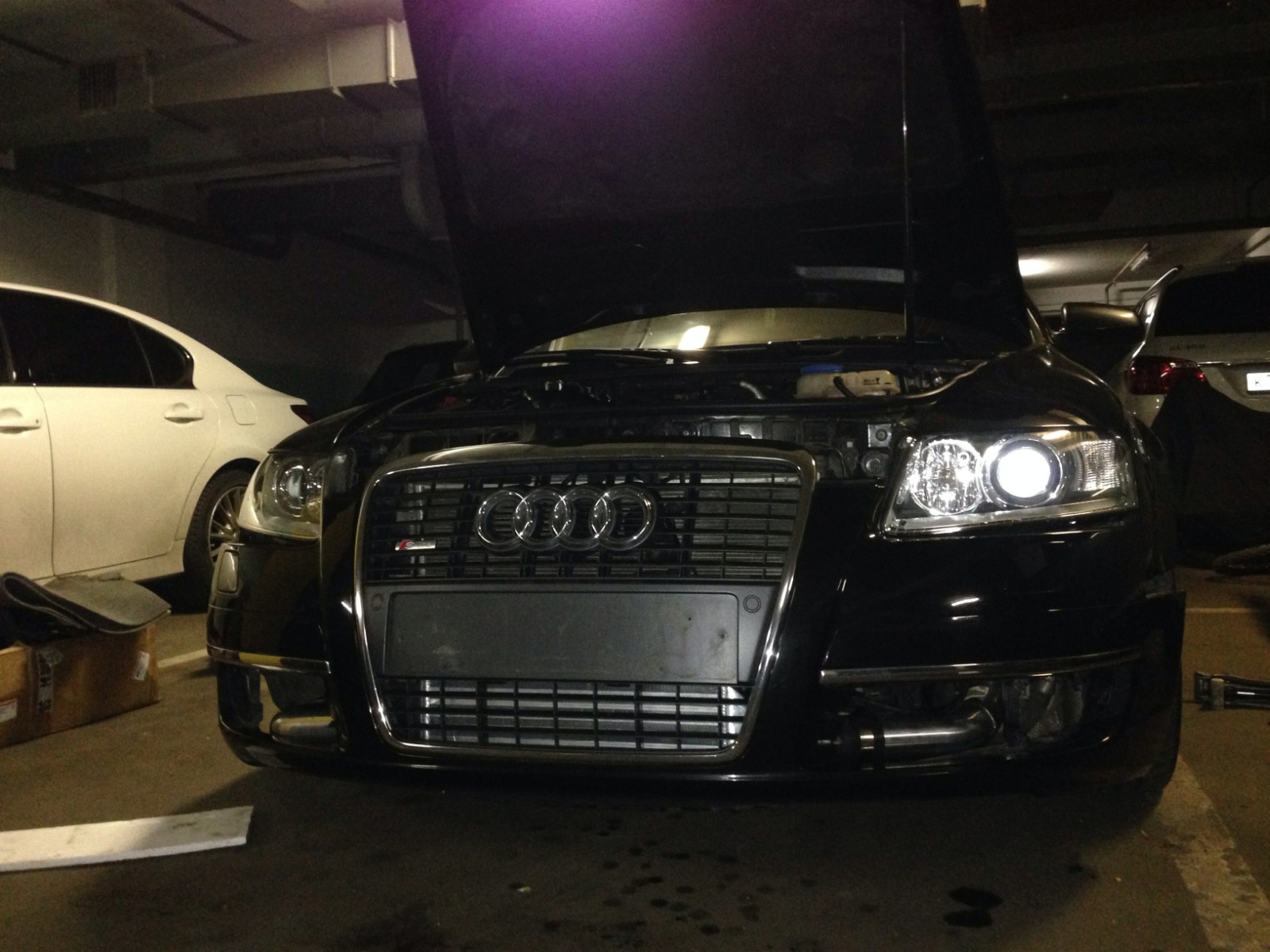

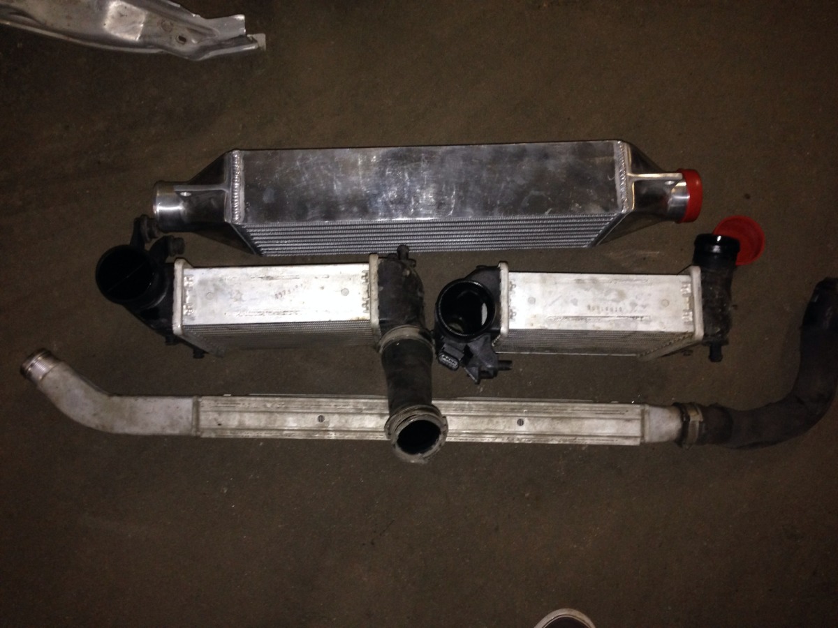

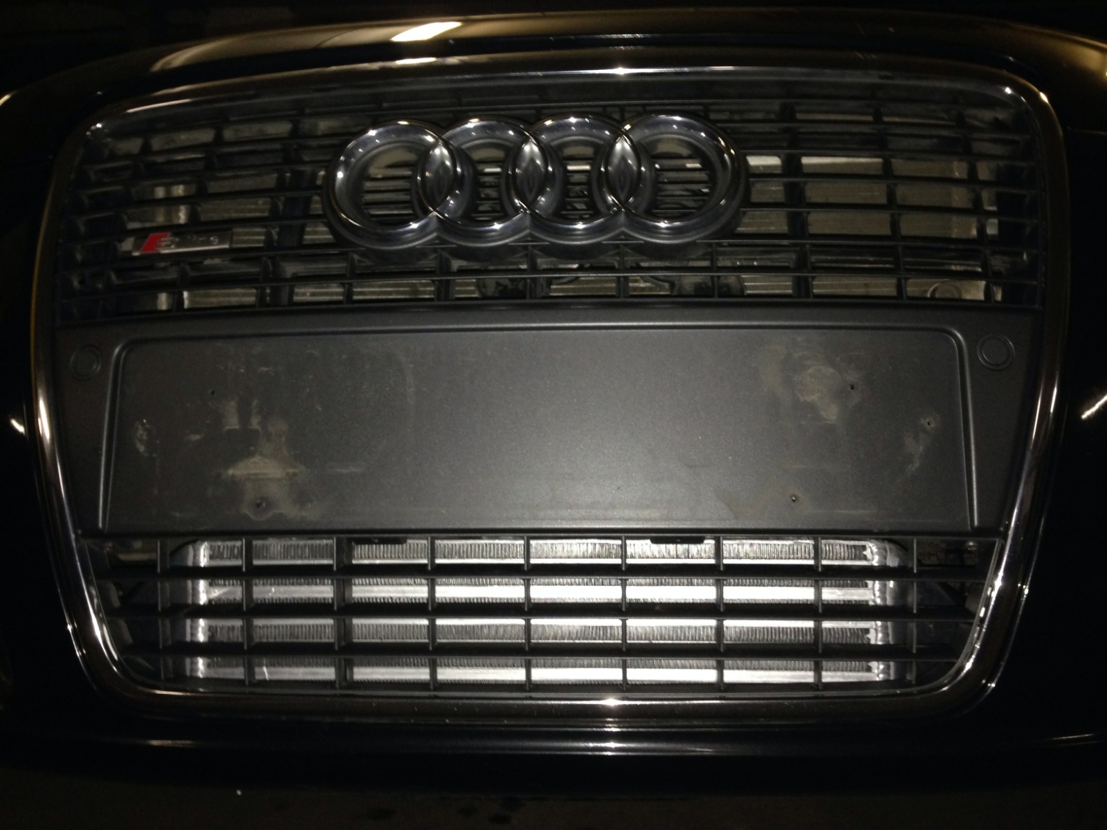

Ну и есть ли смысл морочиться, ради экономии 5-7тр? Тут всё встало как влитое, я на ночь за город, хомуты прикрутить, датчик вставить и к усилителю привинтить и погнали.![]()

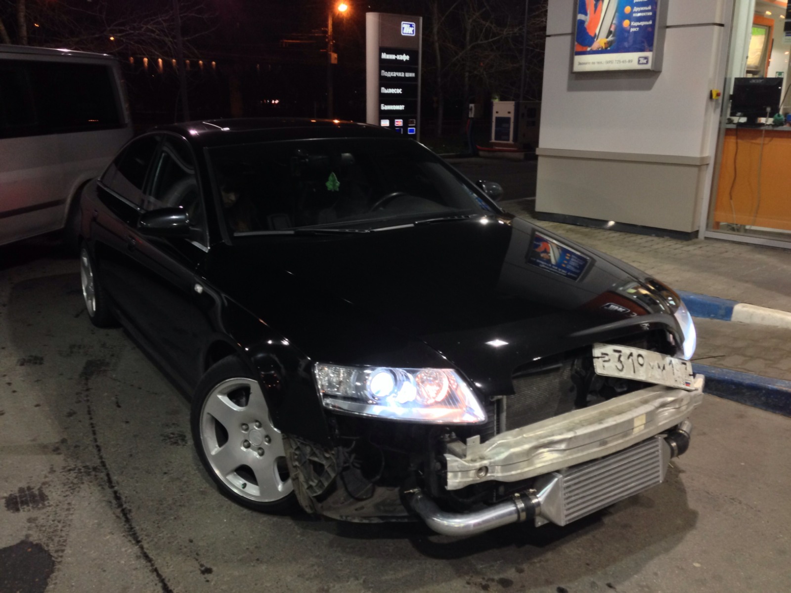

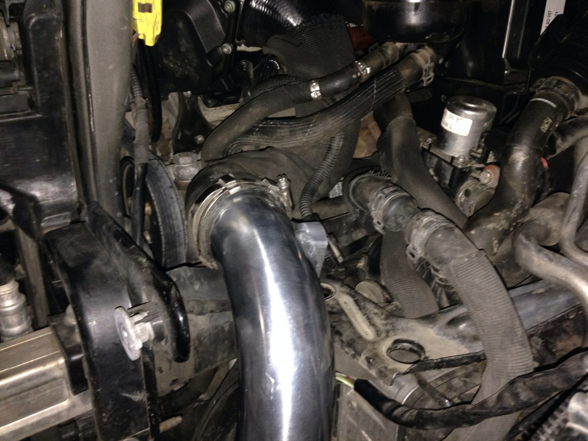

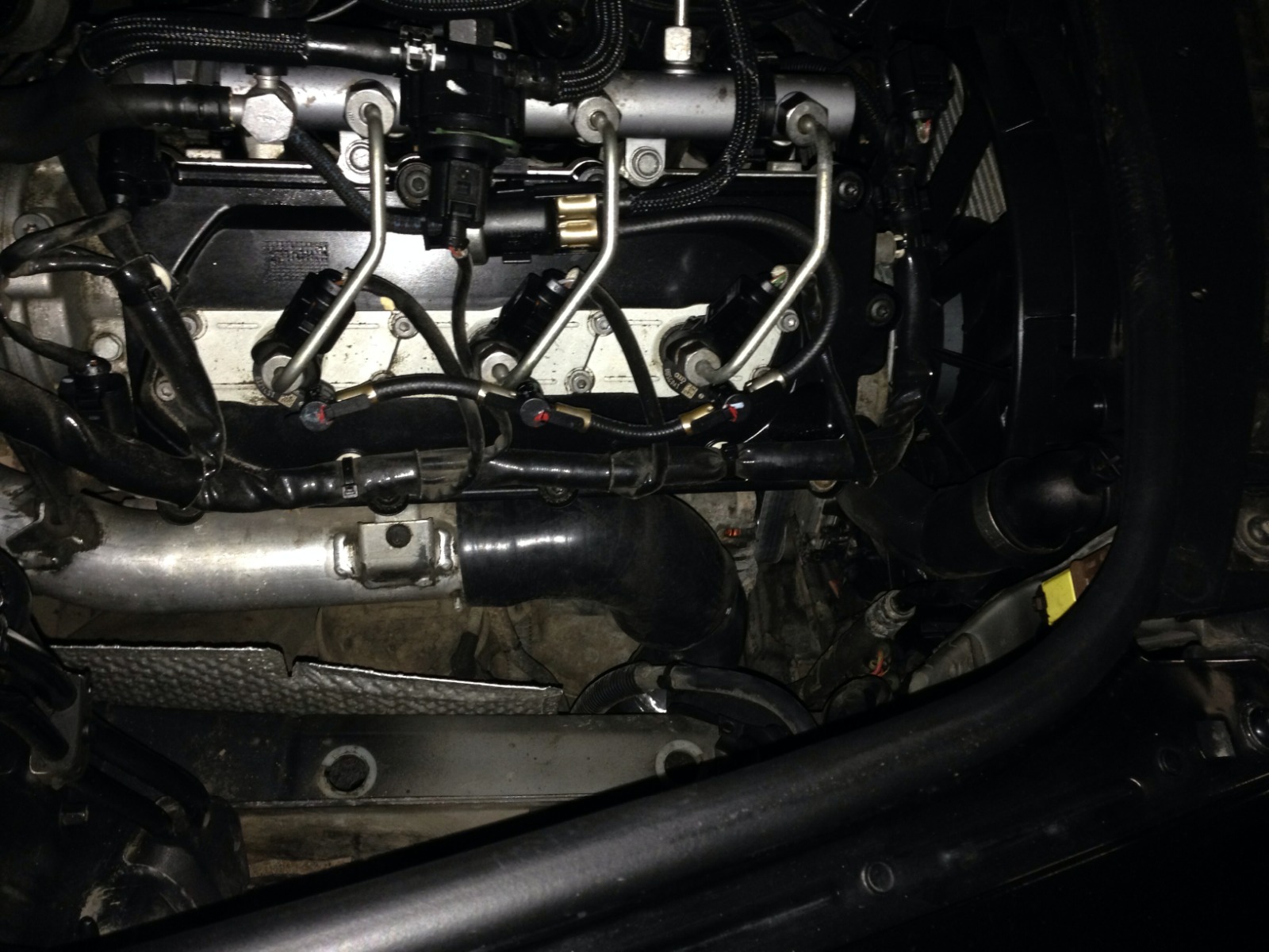

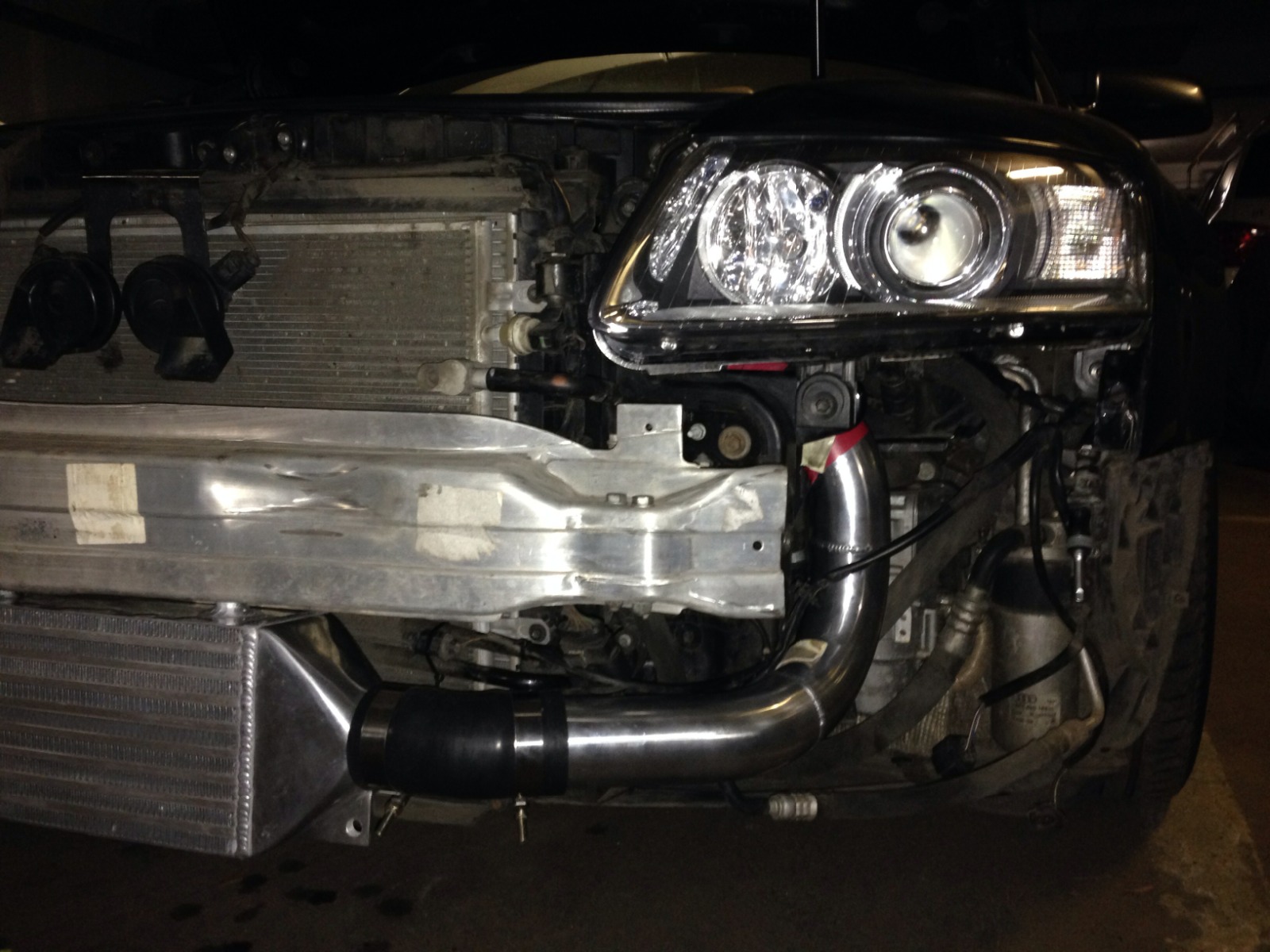

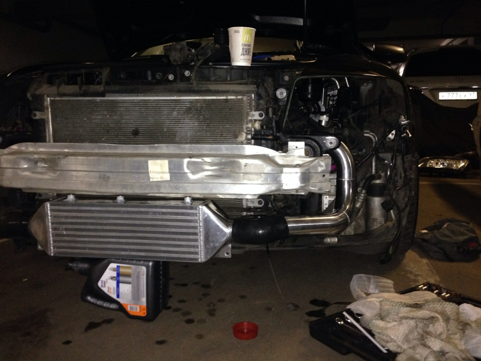

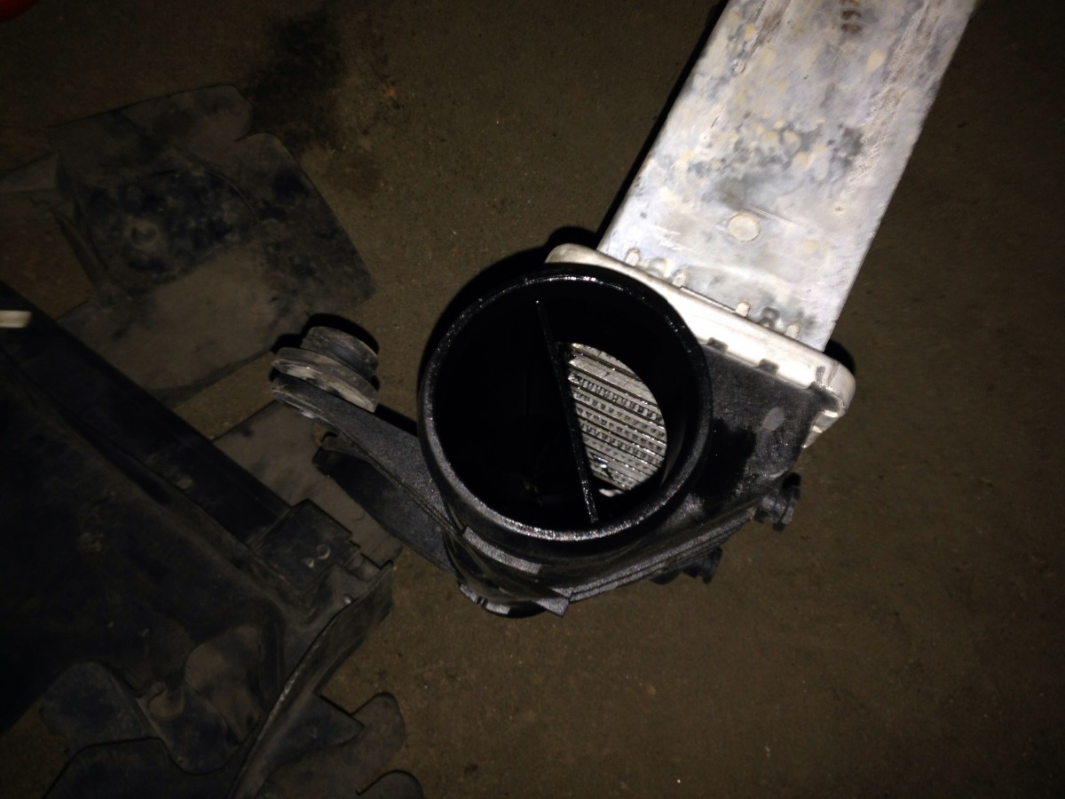

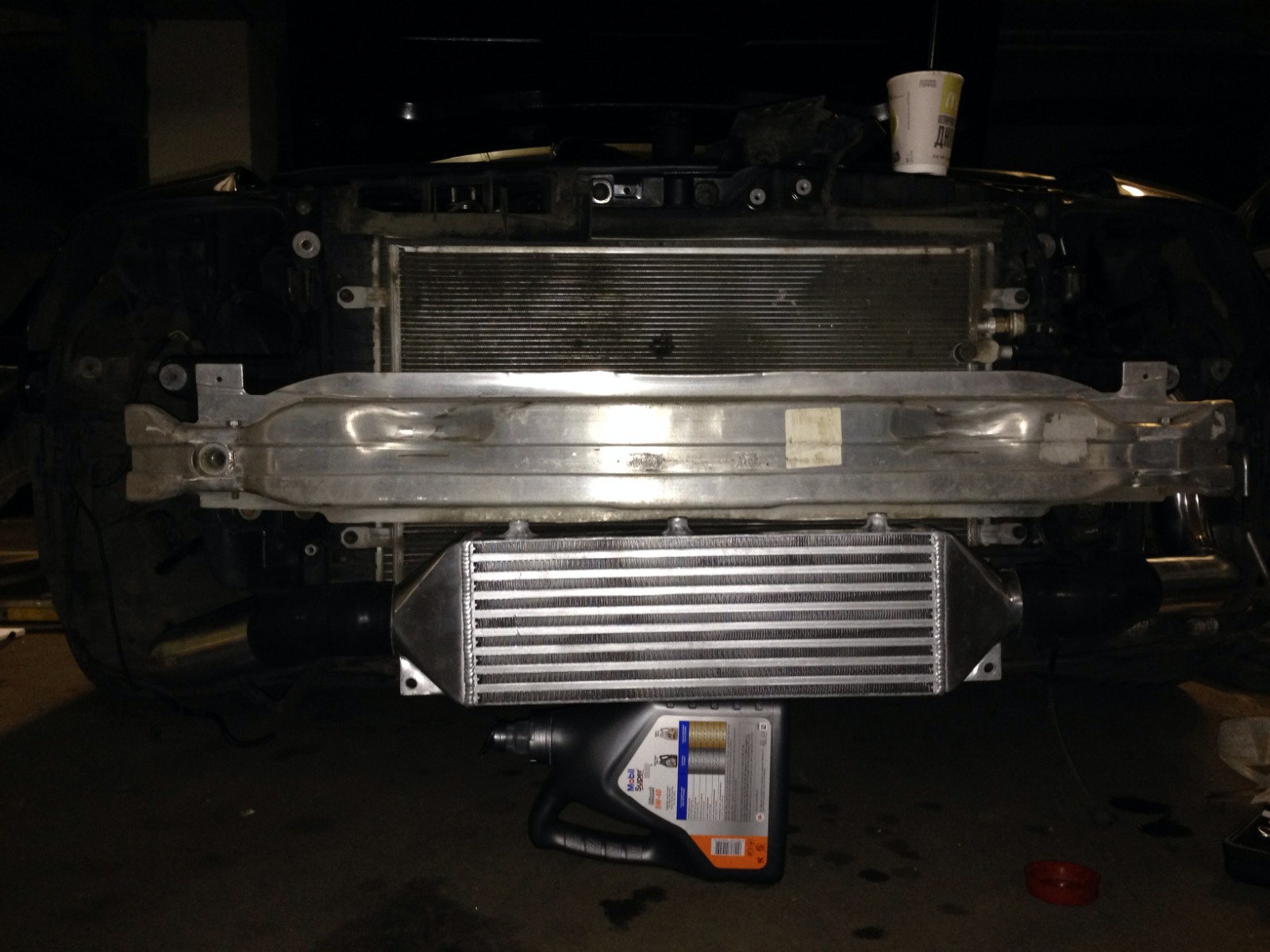

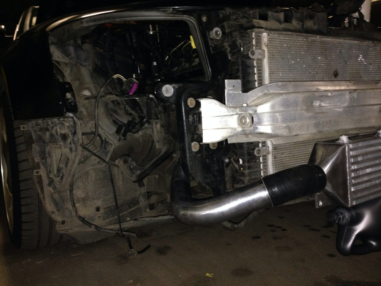

Короче чтобы бампер встал - надо подпилить правую трубку (там большой изгиб, на а4 просто с турбы другой выход). Не проблема в общем, пока так.

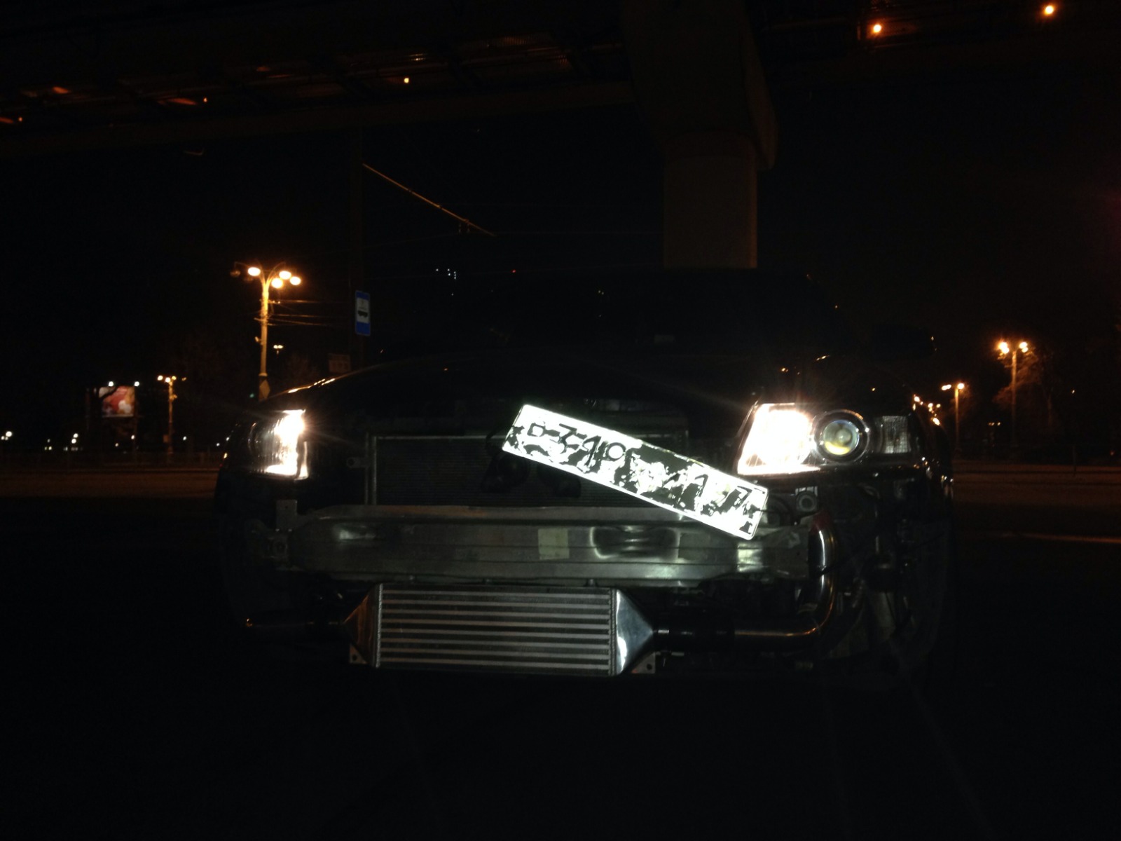

В общем логи поснимал, с телефона выложить не могу пока, супер))))) воздух упал градусов на 20-30 на месте после отжига и на 10-20 под полной нагрузкой на ходу. Мало пока снял логов))) едет лучше
Короче поотжигал по академика королева газ в пол 0-180. Потом на колонке вышел, трогаю левую трубку - ништяк тёплая, сдуру взял правую, ту что с пассажирской стороны, обожгла руку)))) так что кулёк работает на 100500% ))))
| Получено: 57 Отправлено: 19 |
С правой стороныа с левой надо подпилить/подогнуть эту трубу загнутую на 90 градусов. Ну или можно въ..ть от зила шланг
