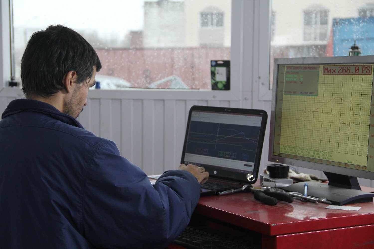

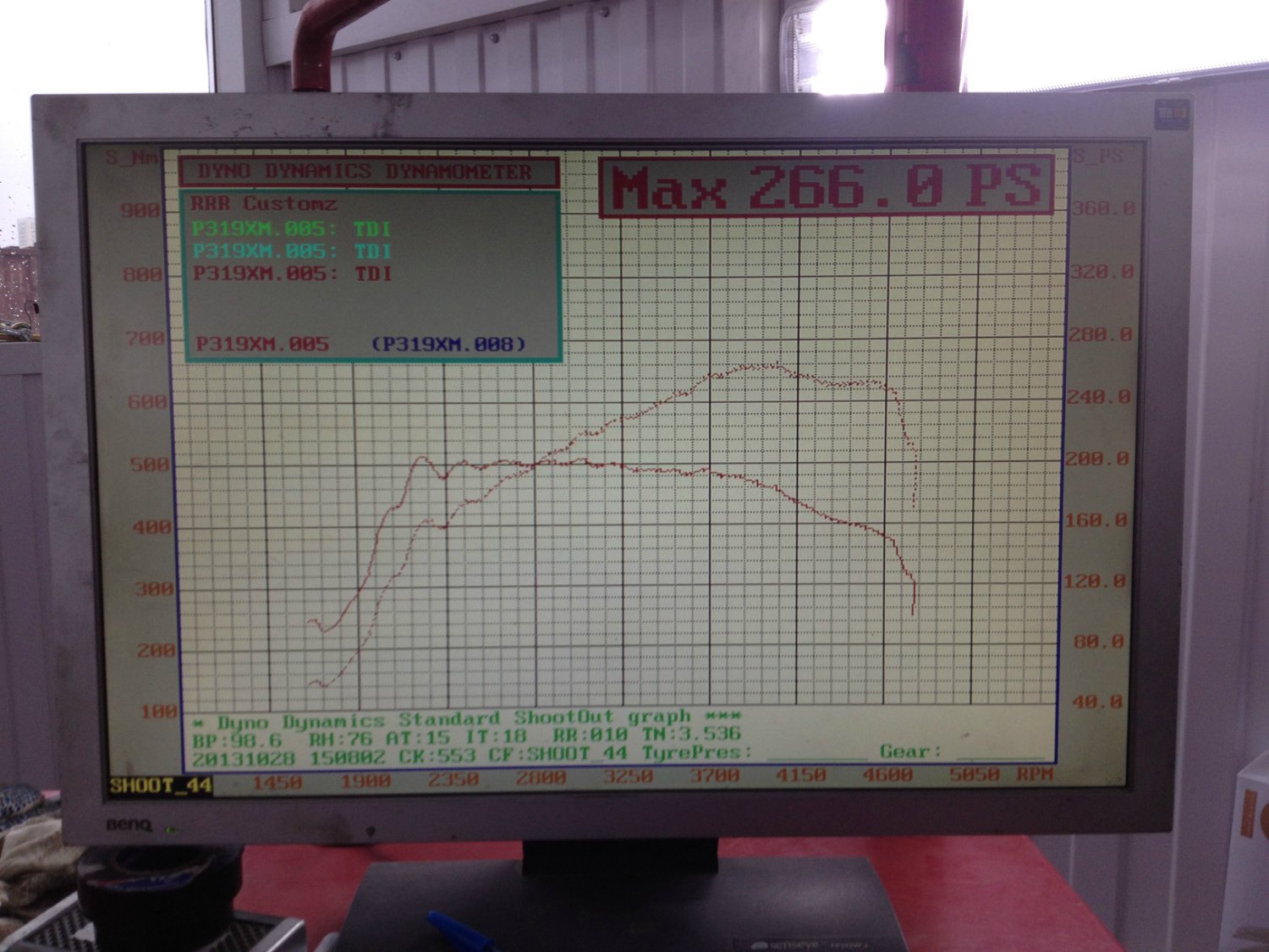

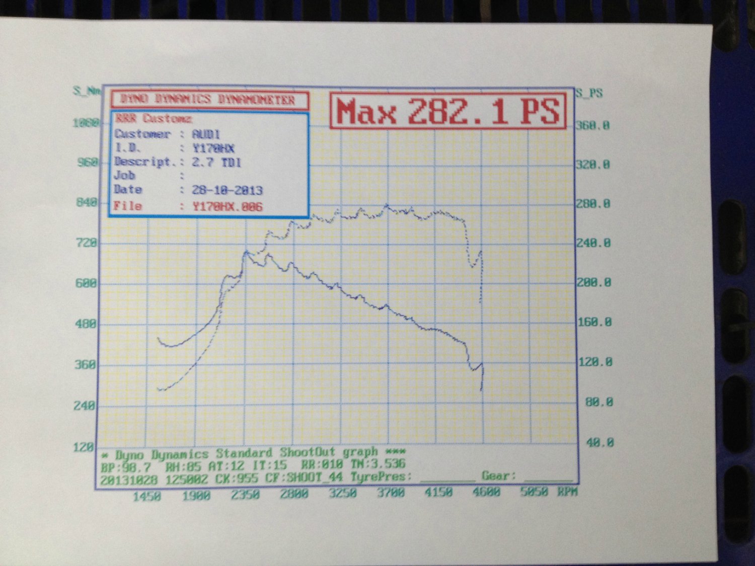

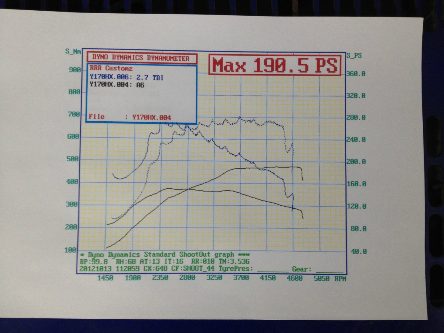

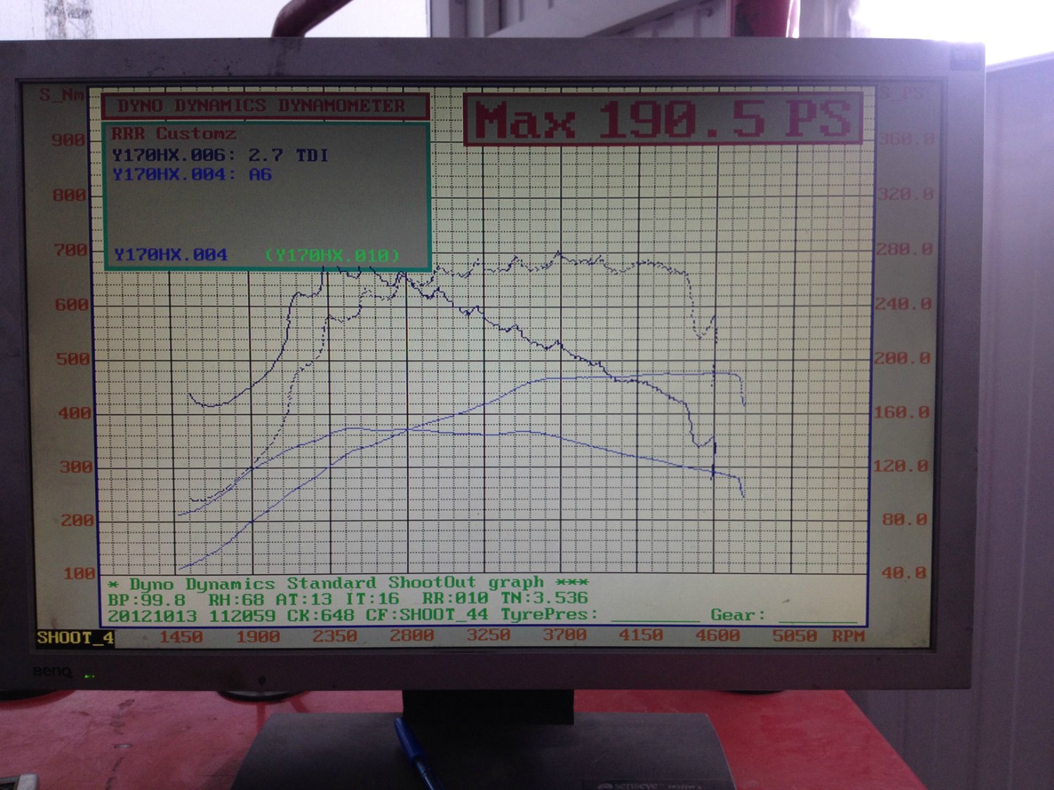

Я разобрался частично почему такие кривые показатели получились.
Помнишь сразу после замера я тебе говорил, что оба графика по оборотам не совпадают как минимум на 300 об/мин.
Вот смотри - на моем графике максимальная мощность 218 л.с. на колесах при 3650 об/мин.
Используем общеизвестную формулу из курса физики (механики).
420 Нм х 3650 об/мин / 9560 х 1,36 = 218 л.с. на колесах и 262 л.с. на маховике.
Исходя из данных в прошивке, а также согласно логам - максимальная мощность достигается примерно при 4000 об/мин.
Смещаем график по оборотам ровно на 300 об/мин и получаем 420 Нм при 3950 об/мин (стенд меряет только крутящий момент на колесах, а мощность потом расчитывает по формуле):
420 Нм х 3950 об/мин / 9560 х 1,36 = 236 л.с. на колесах и 283 л.с. на маховике.
Тоже самое кстати и у тебя на графике - смещение на 300 об/мин.
А вот значение максимального крутящего момента 566 Нм на колесах меня вообще поражает - это не реально много.

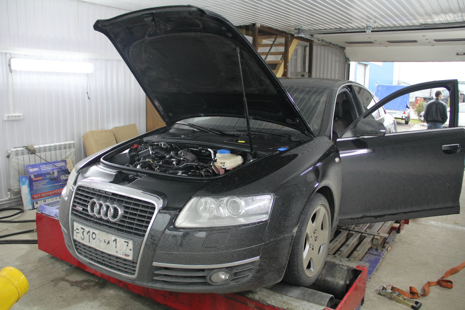

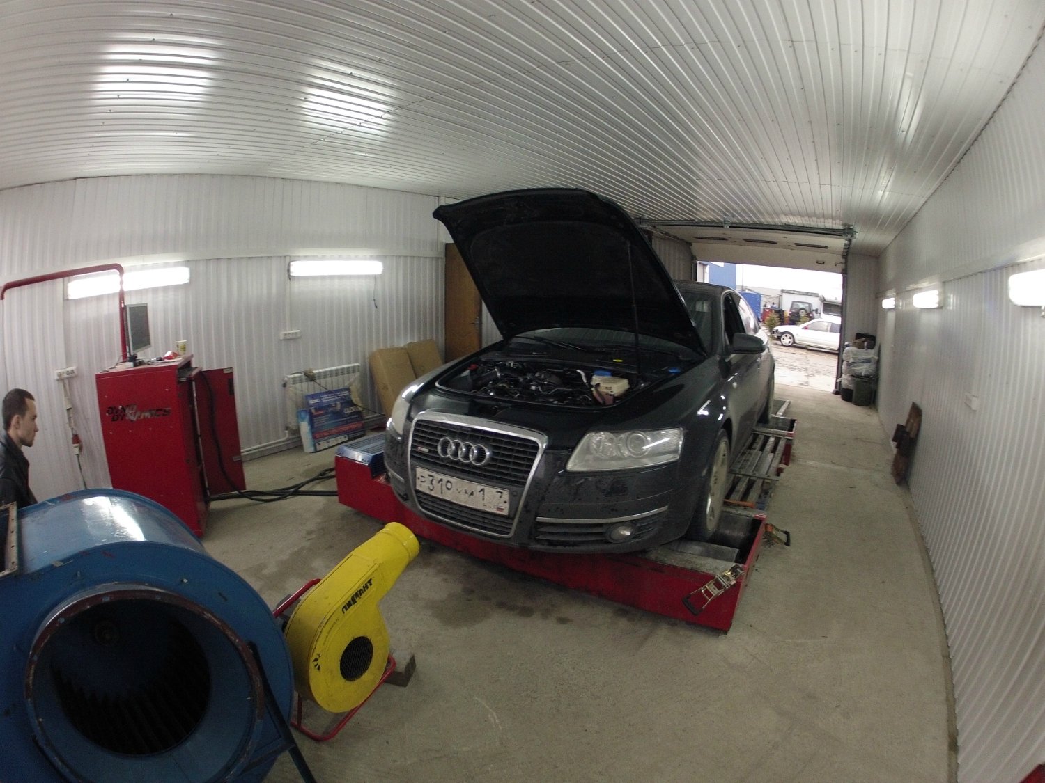

Ну и конечно же сегодня поехали на стенд...![]()
Ну первый был Пётр..
Результат... Новый замер (сегодня) и старый замер (сток прошивка 2.7tdi).
http://s43.radikal.ru/i101/1310/b3/83c0142c527a.jpg
http://s019.radikal.ru/i620/1310/b3/1d4213d4e834.jpg
http://i011.radikal.ru/1310/c6/f4dd9ea167d0.jpg
Выводы делайте сами...
