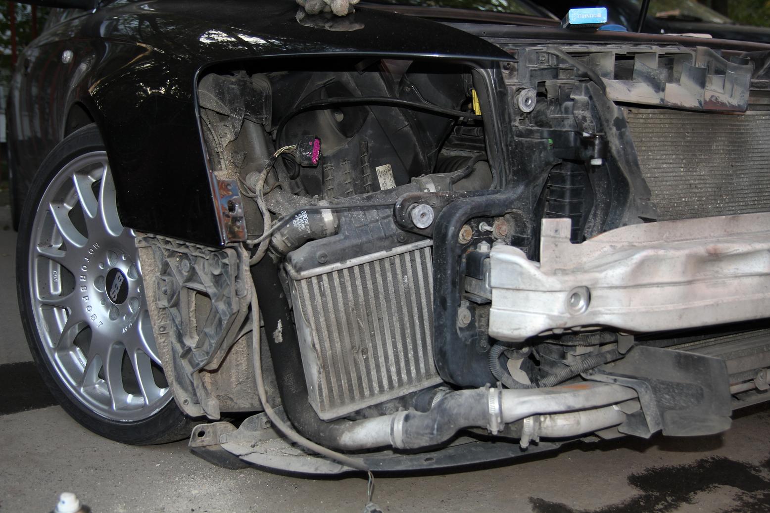

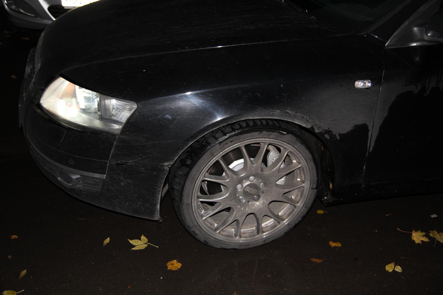

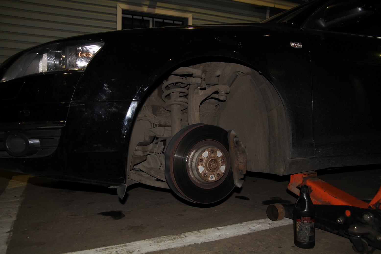

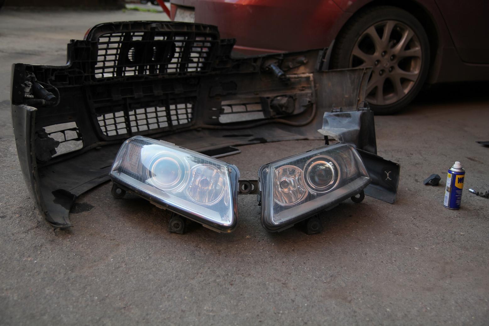

    Немного новых фото машины... До мойки фар ещё и покраски супортов.

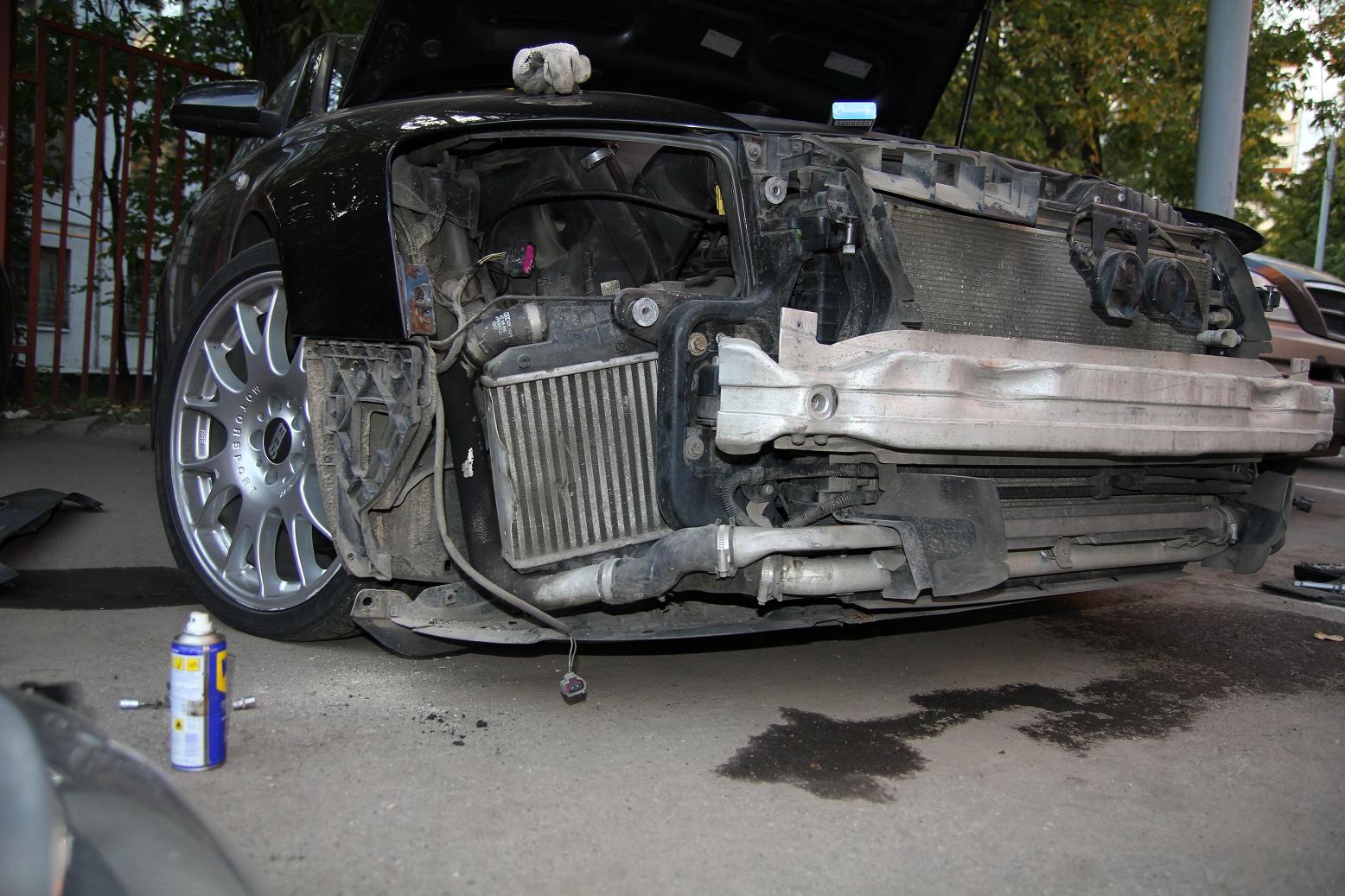

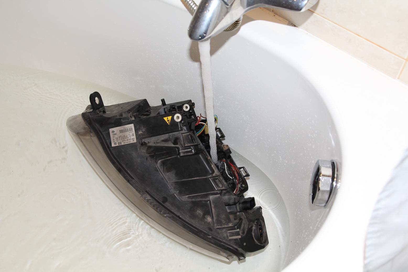

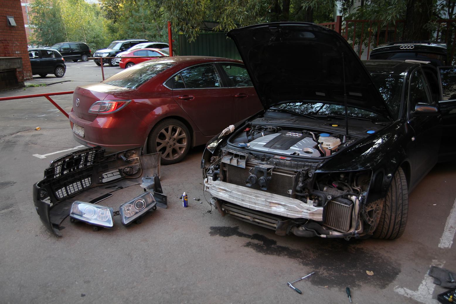

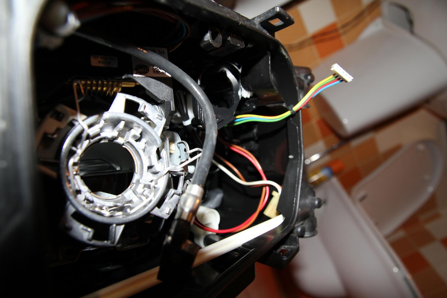

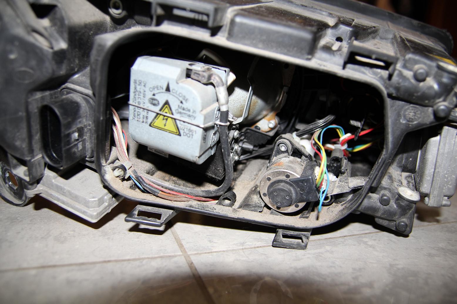

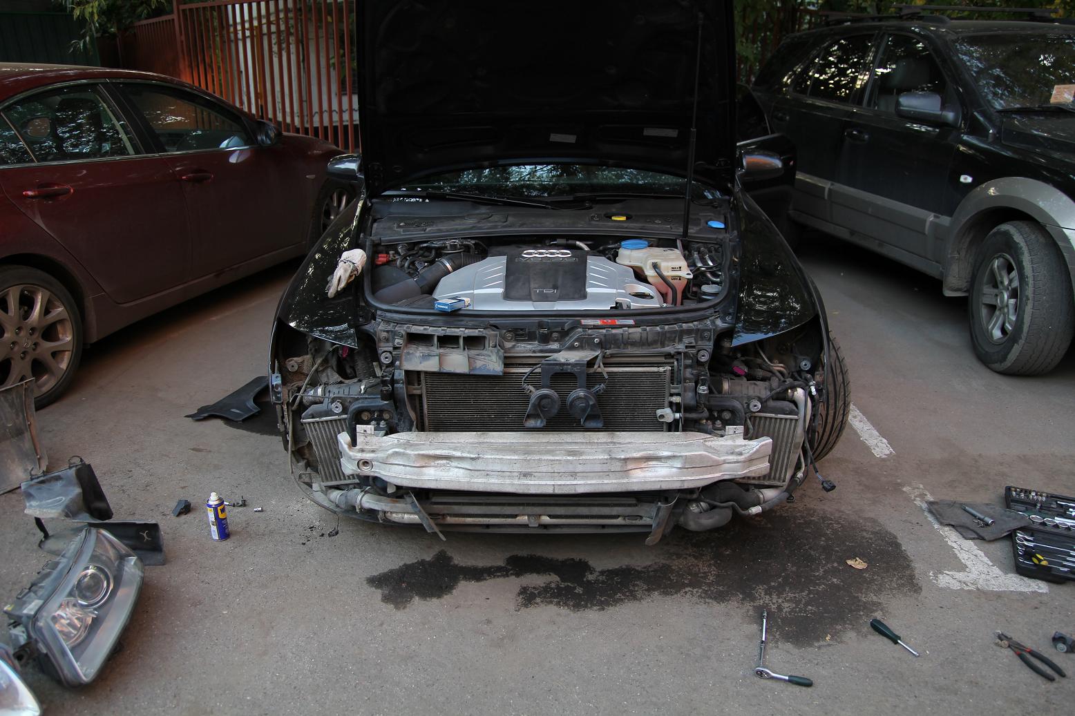

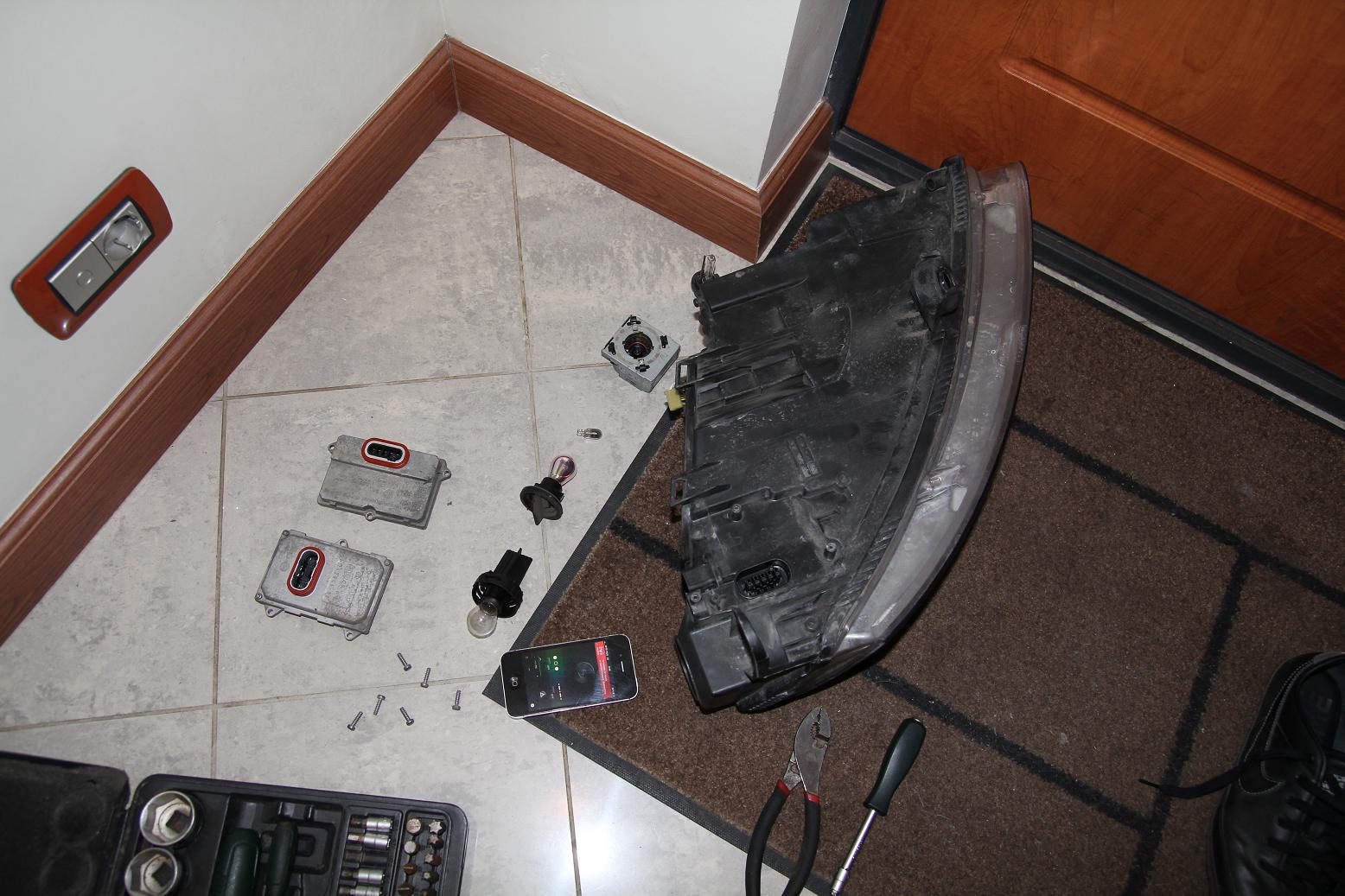

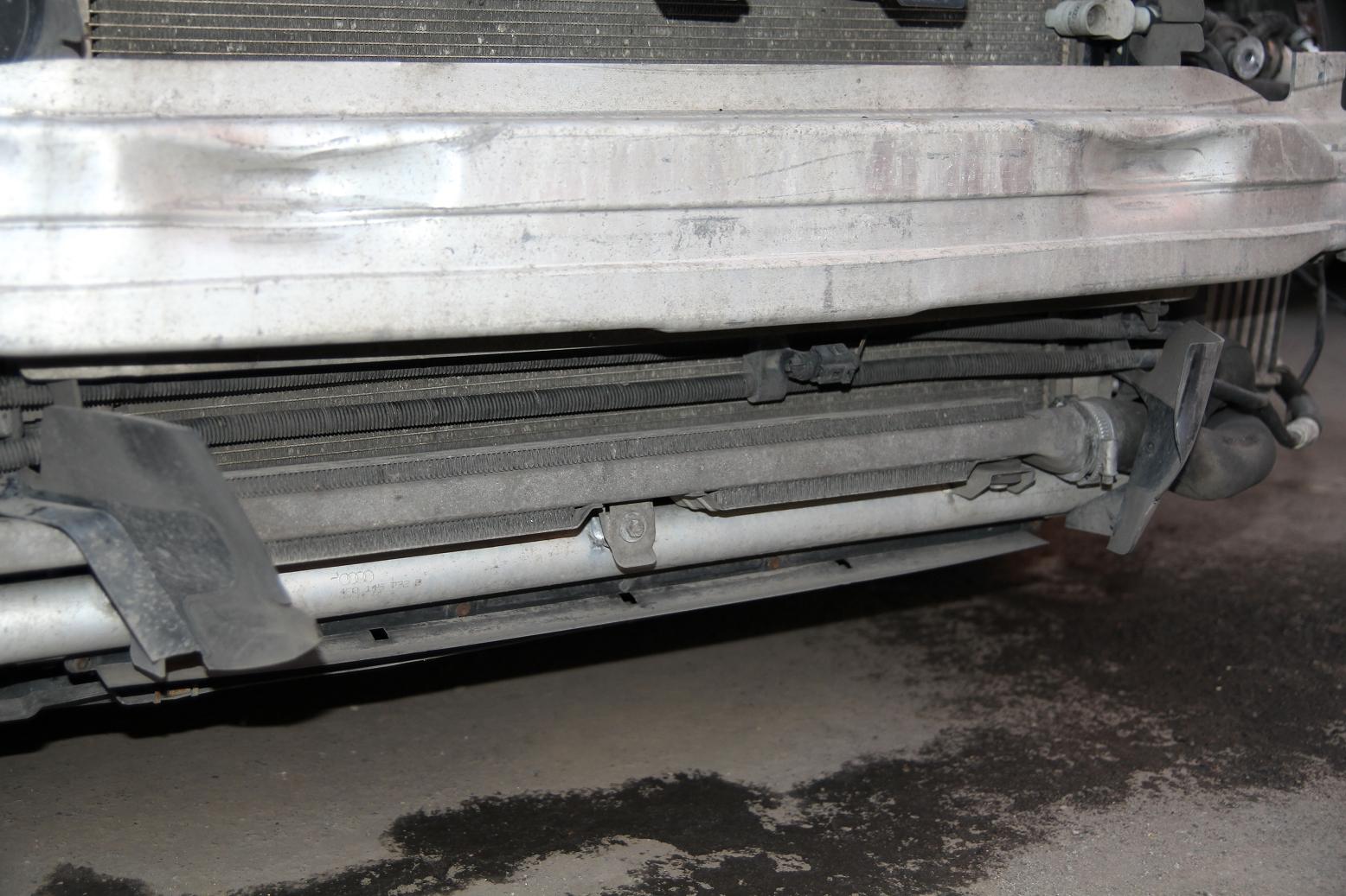

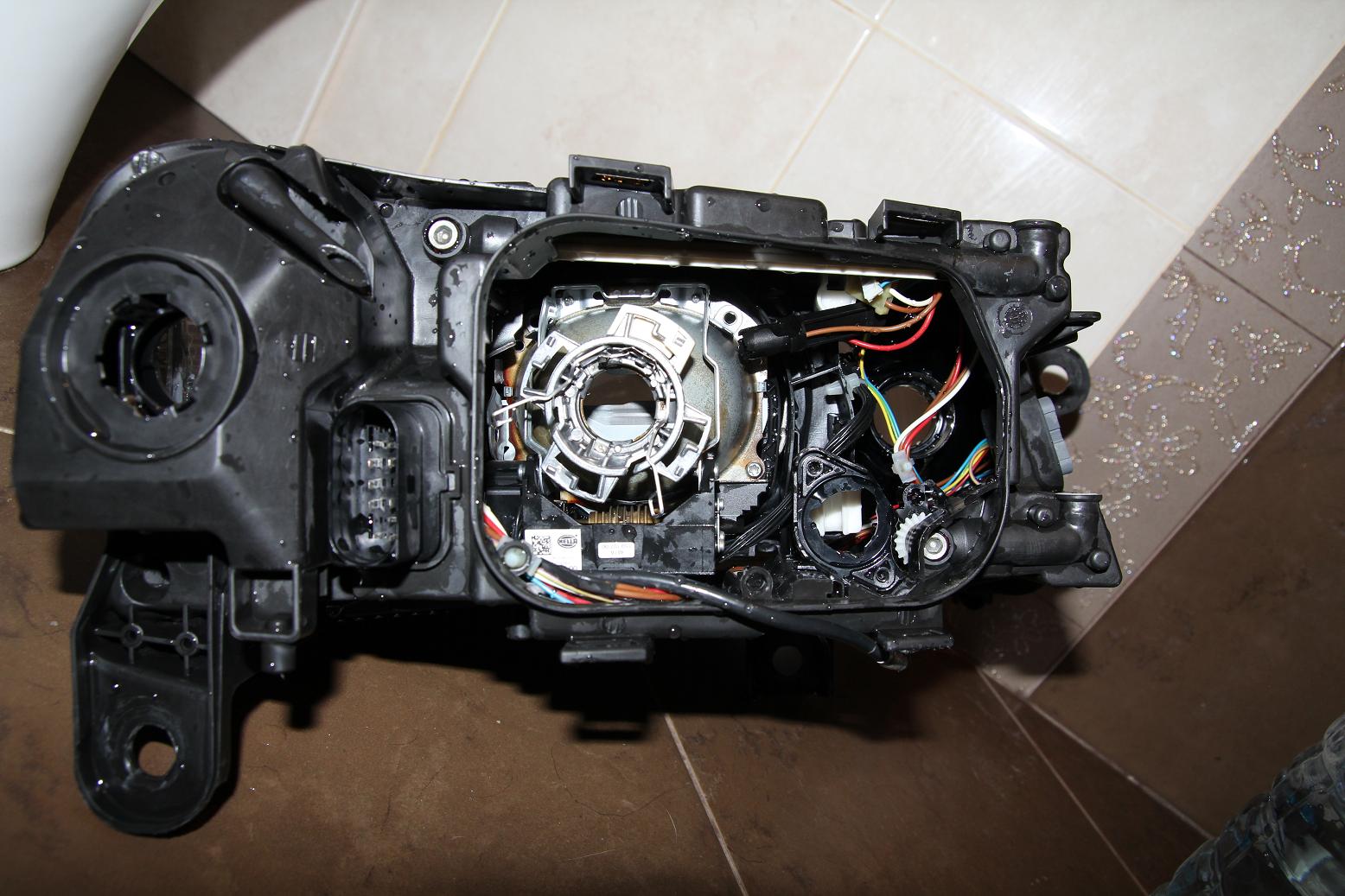

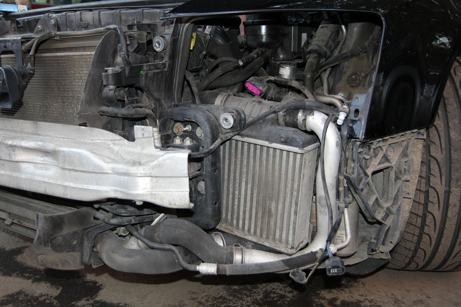

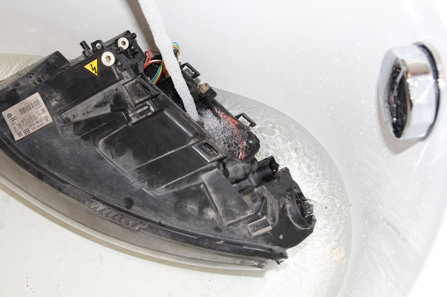

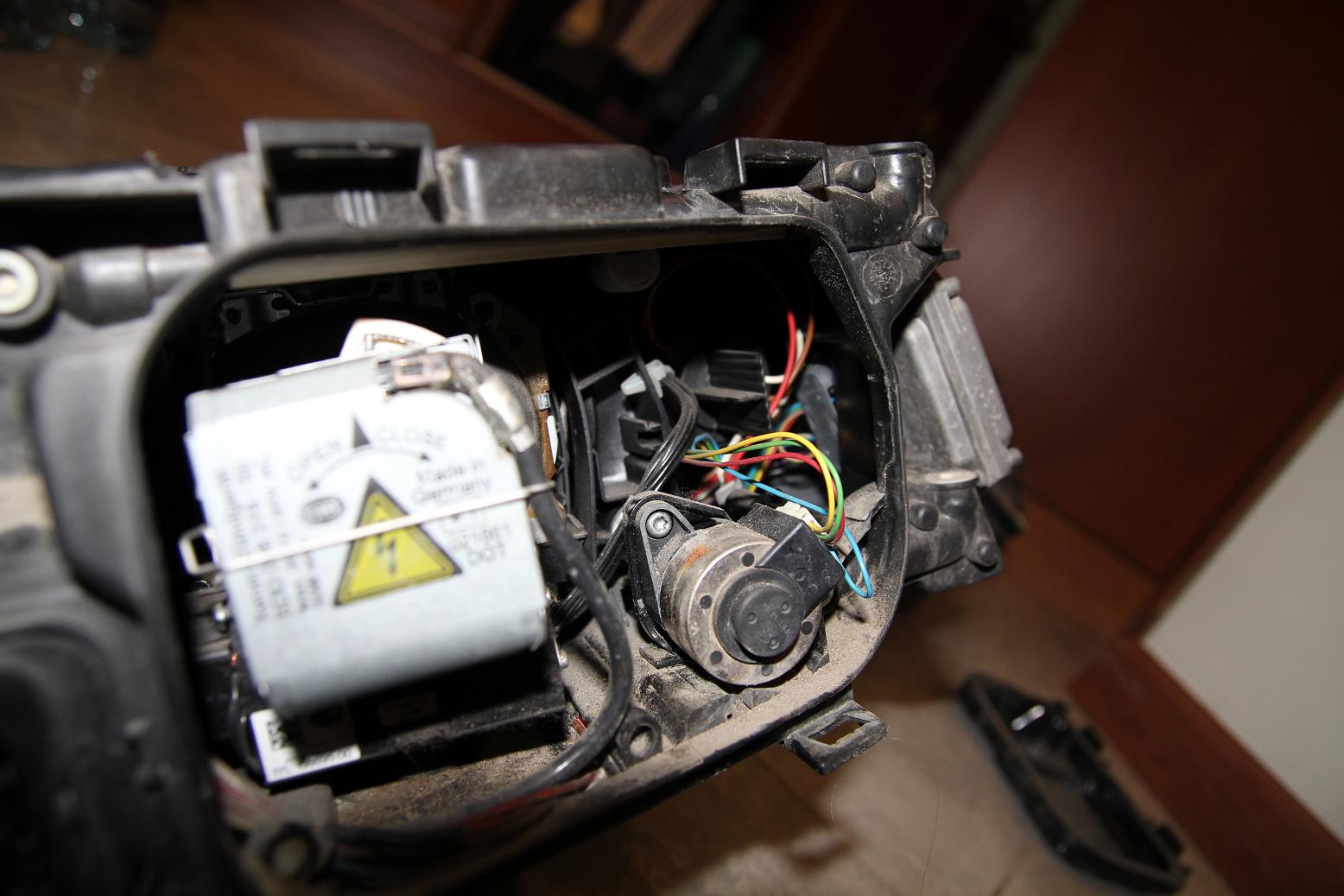

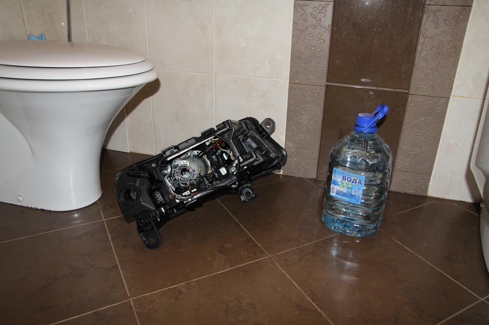

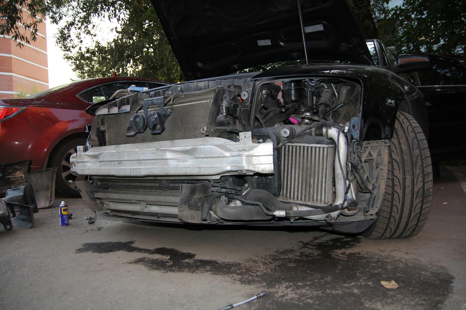

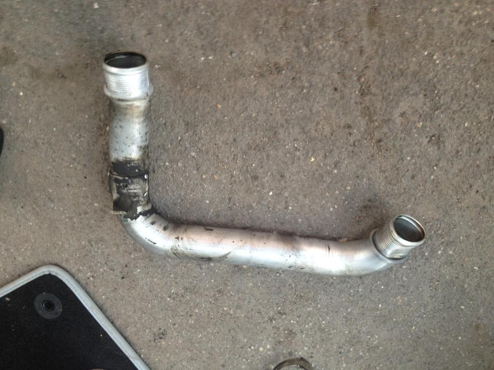

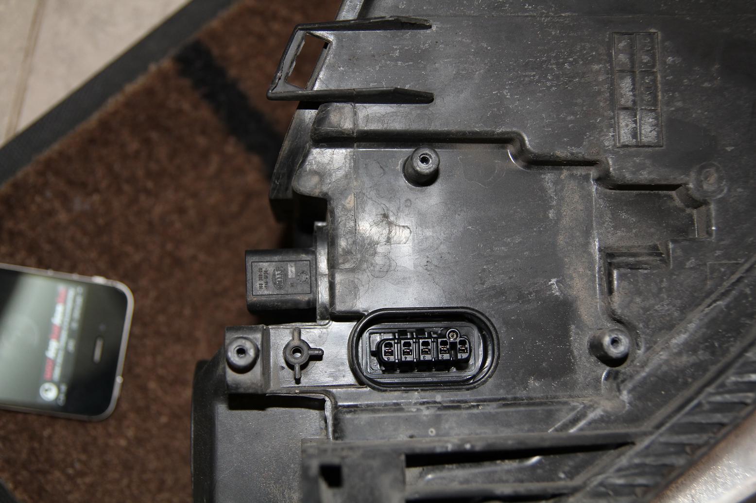

    Такс... Вот разобрали морду. Вытащил фары. Заодно почистил валенок между радиатором кондея и мотора\акпп. Как видно машинка была слега бита в правую сторону, владелец и не скрывал. Подмят кулер слегка, патрубок сочится, усилитель бампера справа кончик имеет замятый. Фото ниже из-за чего, я взял рукоятку от молотка и раскатал кончик до цилиндрической формы, после чего опресовал - всё ок. Видно в каком состоянии фары. Обратим внимание, что система охлаждения фактически состоит из трёх кулеров: два в подкрылках и один мини-фронт. Самое интересное, что кулеры в подкрылках заполняются параллельно, а не последовательно, как было на 2.7тт и на более ранних дизелях 3.0д. Снизу идёт две трубки, а не одна.

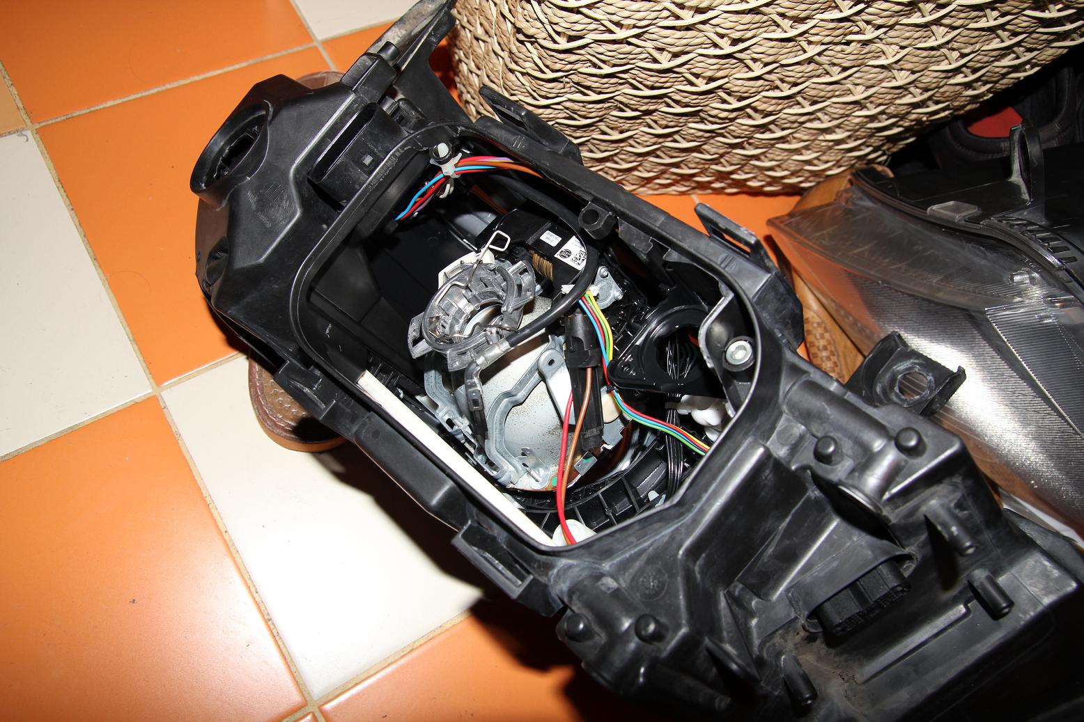

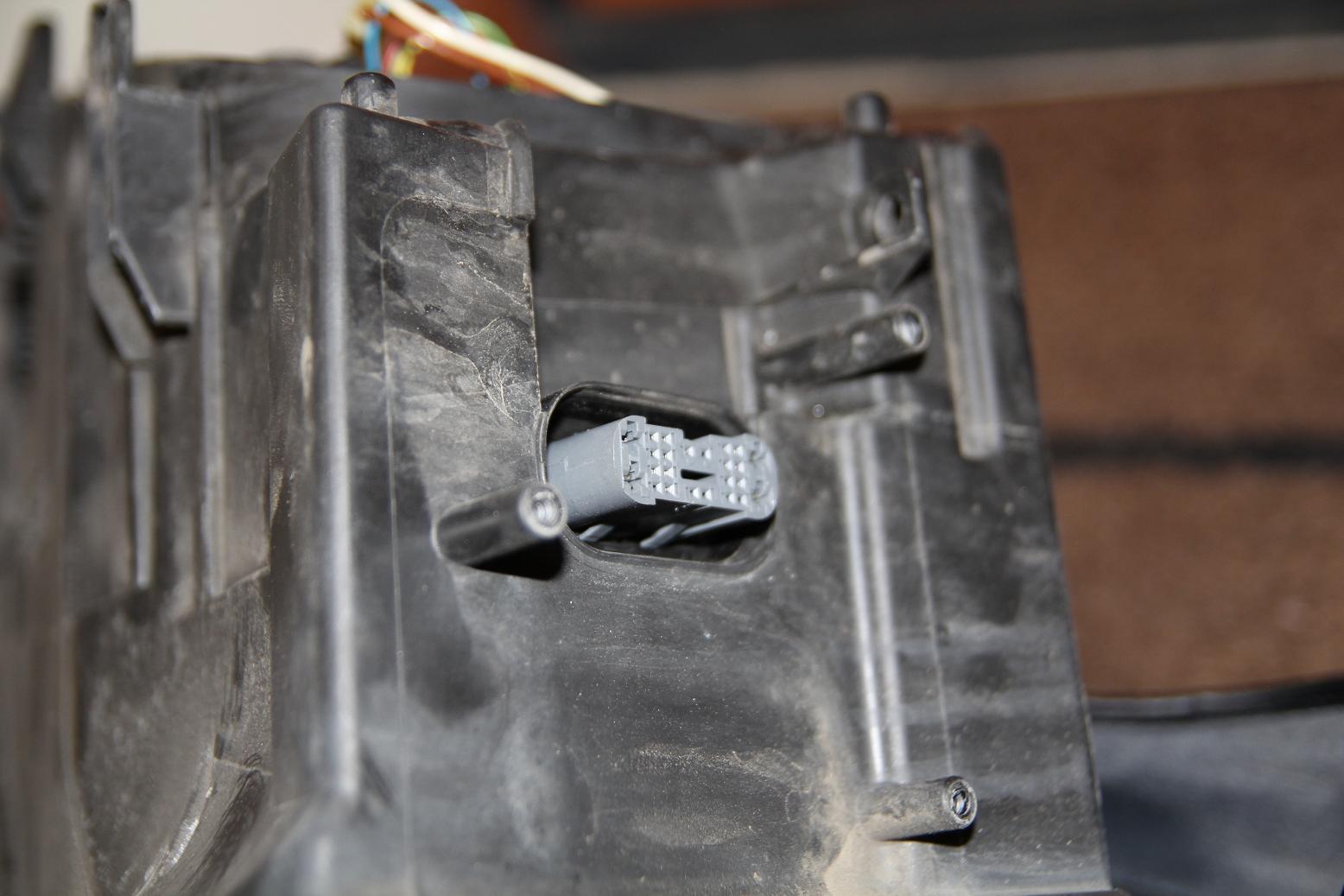

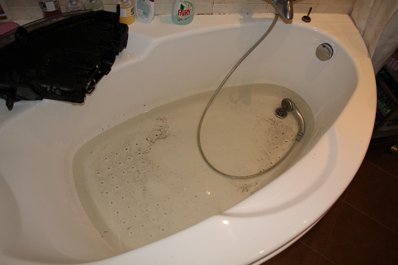

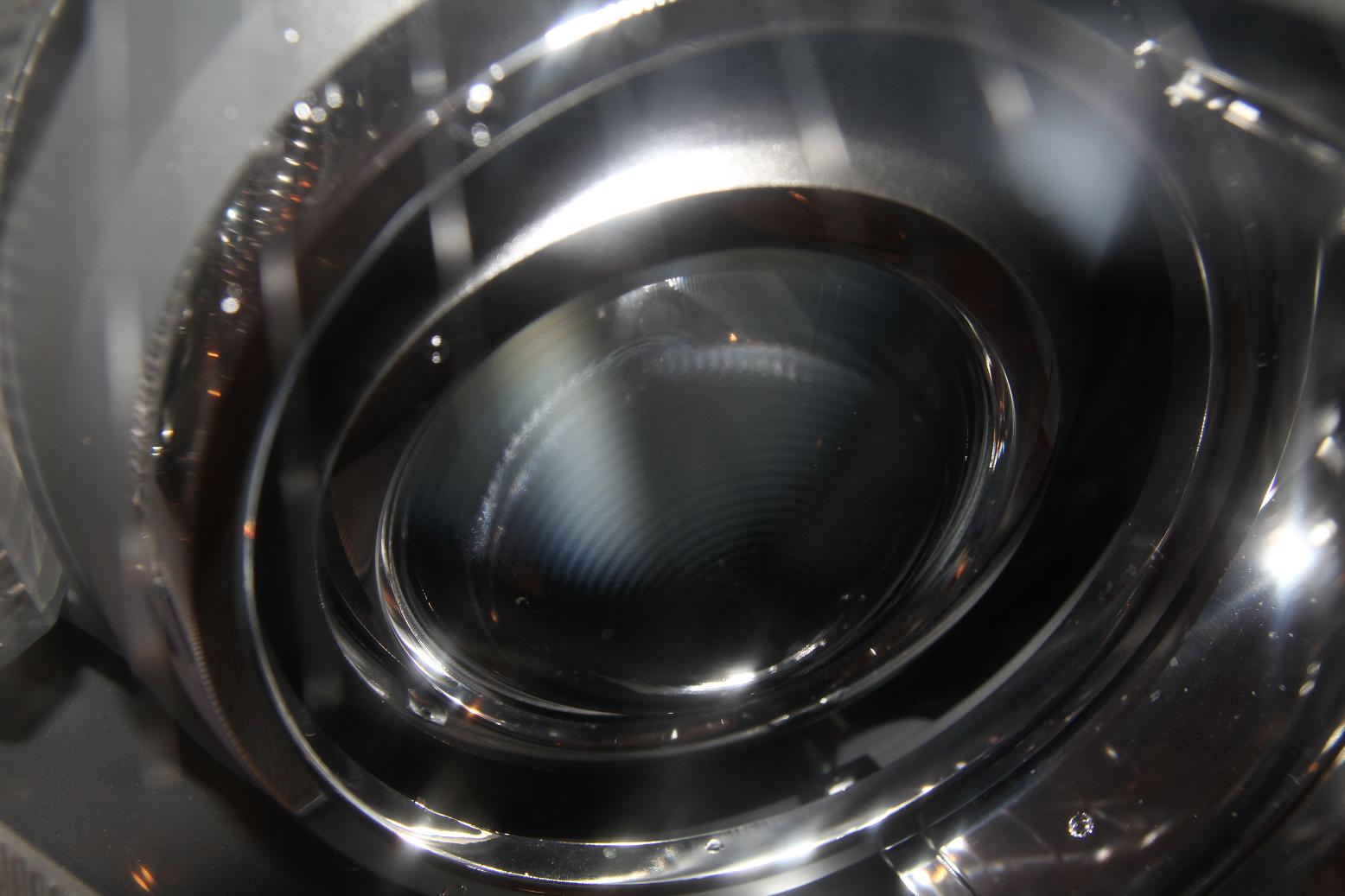

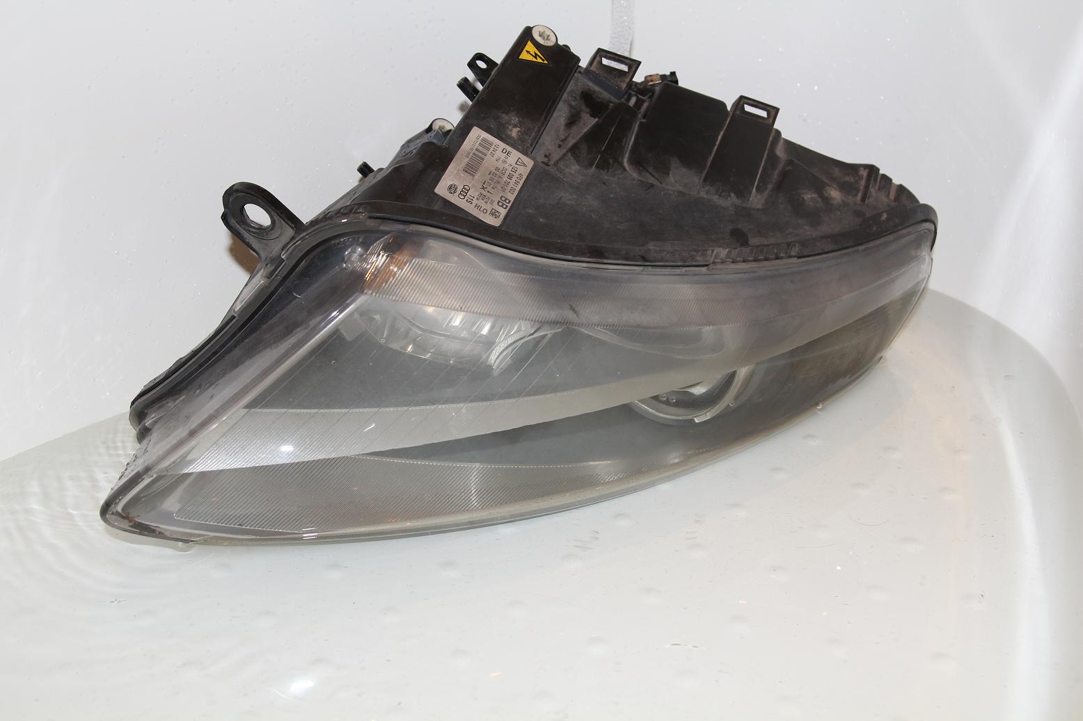

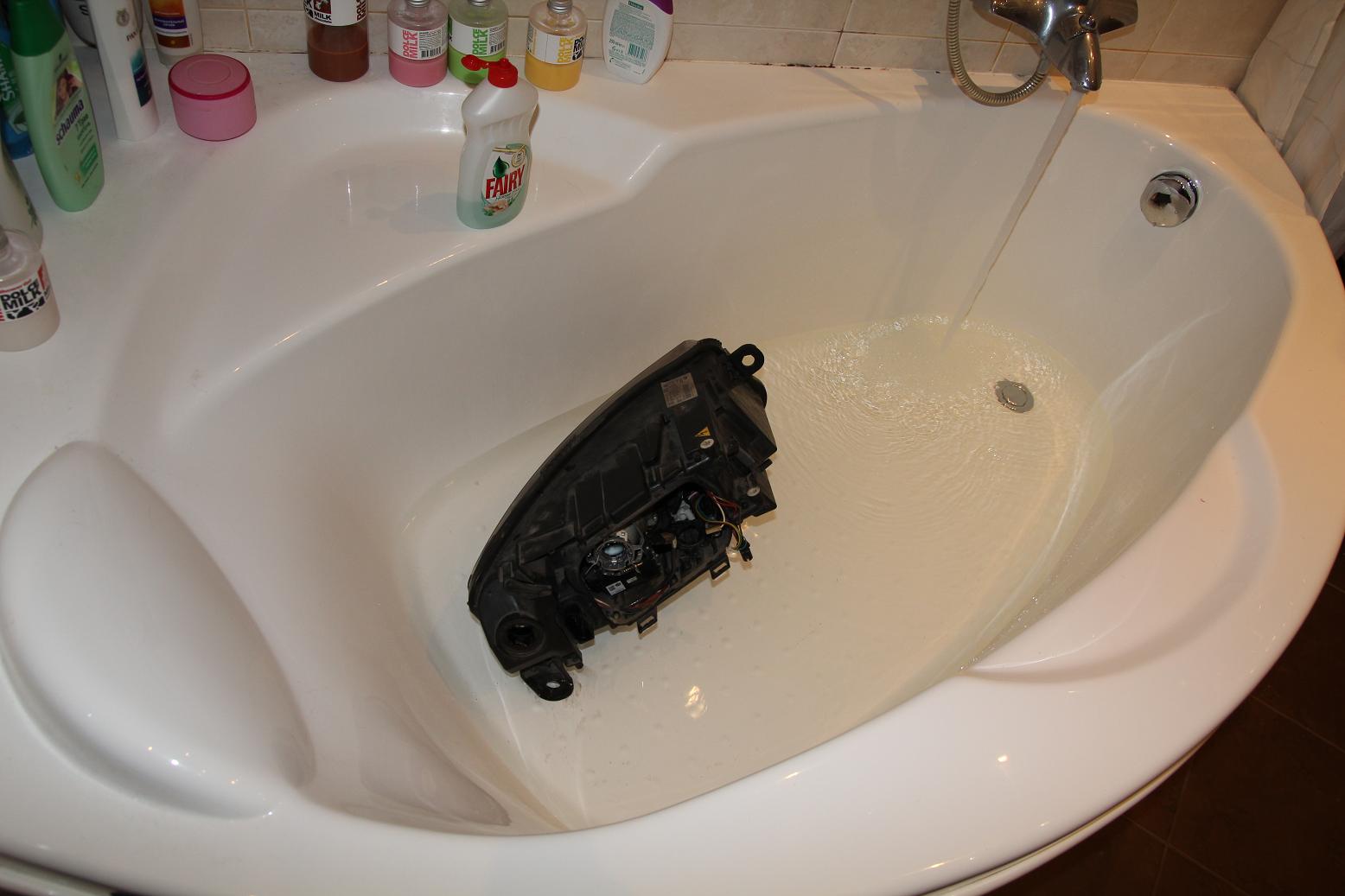

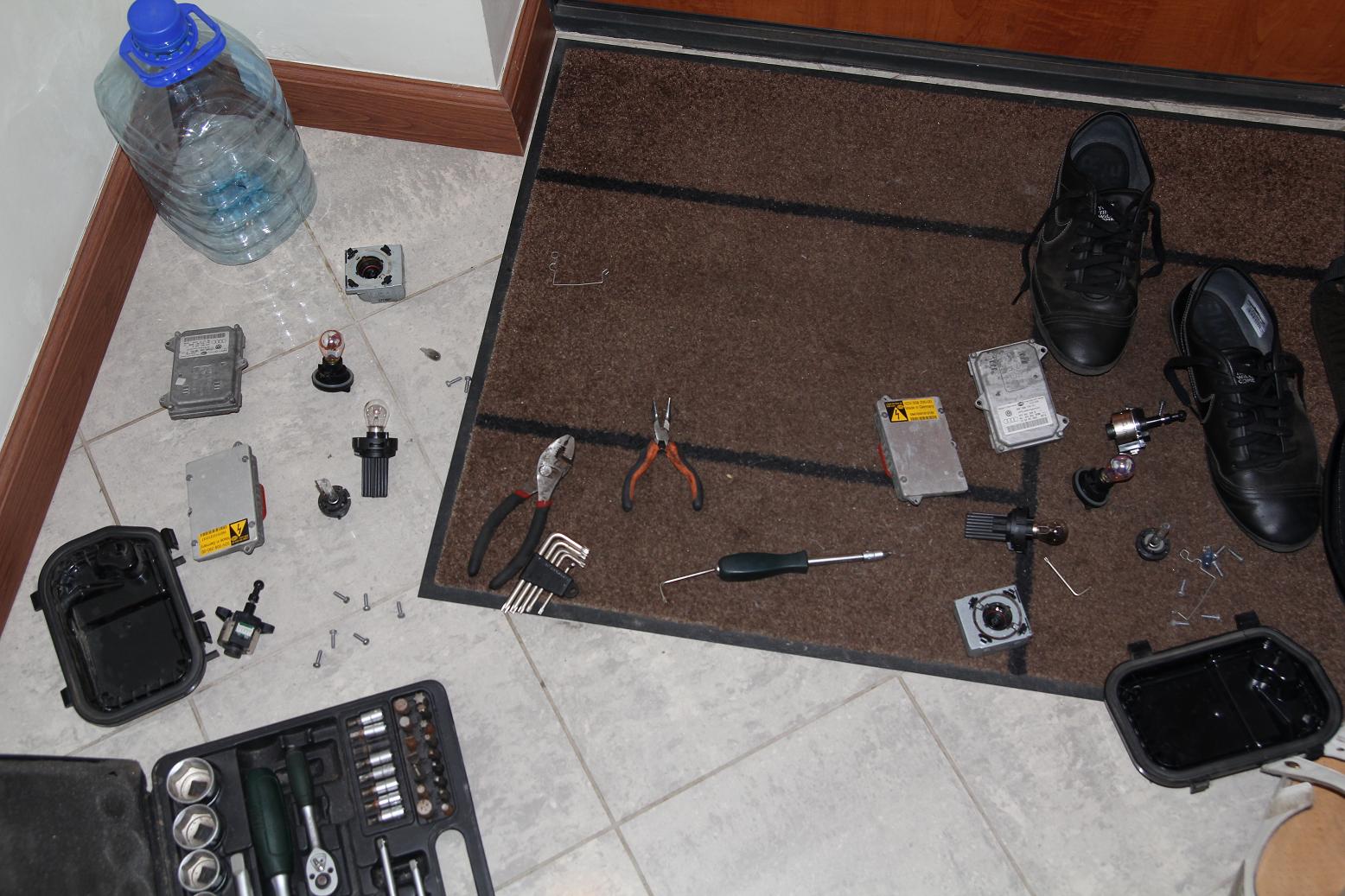

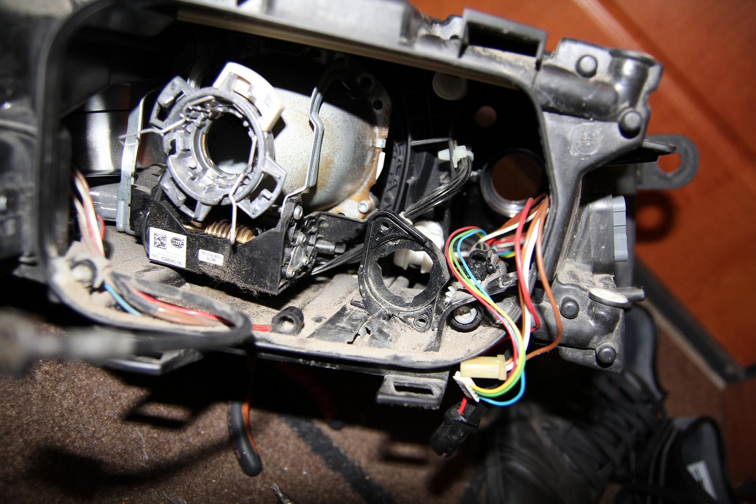

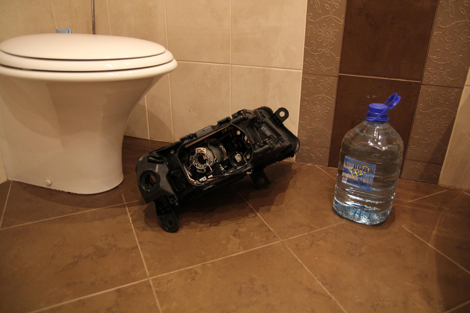

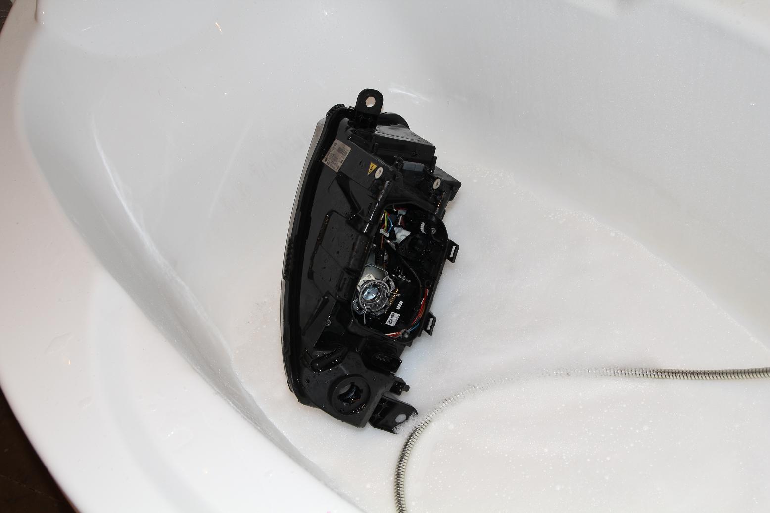

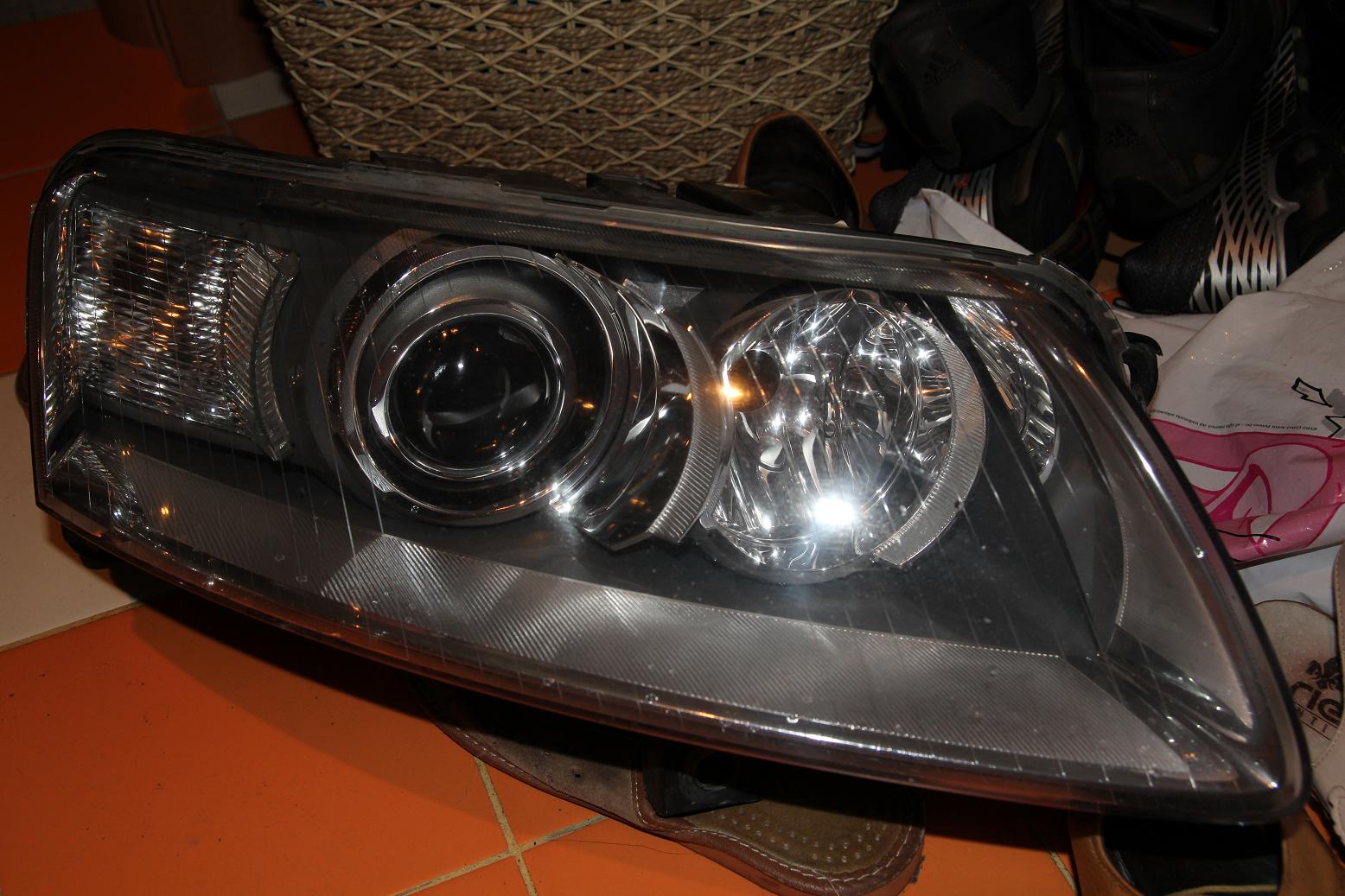

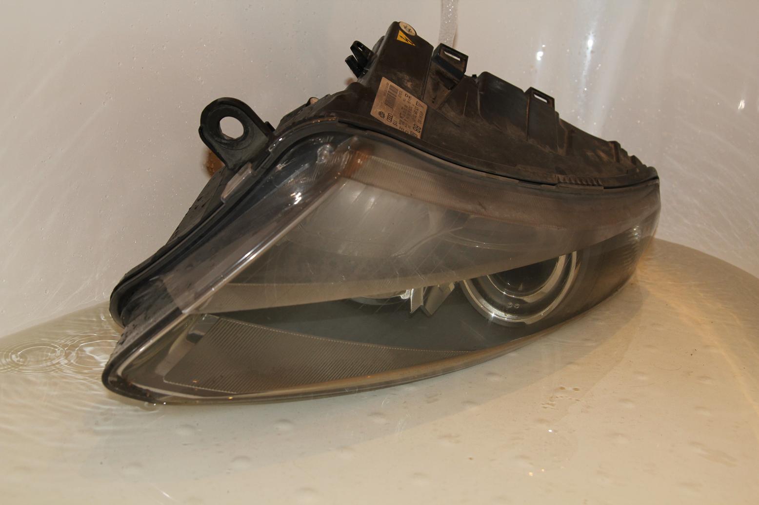

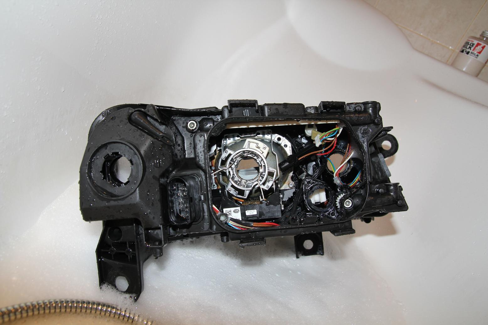

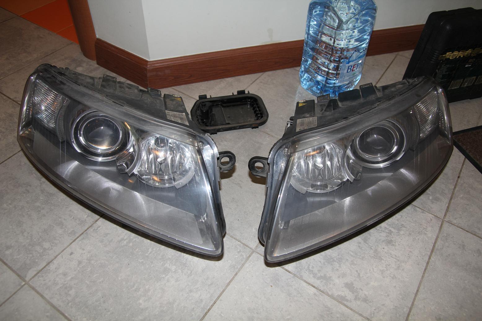

    Мойка фар. В общем фары сняты, пора мыть... Когда покупал машину, то на левой фаре крышка была открыта, х3 сколько, но походу долго... Грязи там ппц сколько, в правой заметно лучше. Разбирал полностью на сколько мог. Не смог снять только линзу саму со шторкой и моторчик адаптива, просто там два винта есть зло..бучих, которые хрен открутишь, а если и открутишь, то потом хер вкрутишь без магнитов и спец карданчиков. Решил мыть с ним. Сколько грязи было и снару и внутри видно по фоткам и грязи в ванной. На видео ниже видно какая грязная была и почему сложно разобрать было до конца фару. Мыл как обычно тёплая вода + фери, сушил феном. Не забывает про окончательную промыку каждой фары дистиллированной водой.
    Так лучше - http://www.youtube.com/watch?v=6yd6rqMQNMo&hd=1
    было так
    разбираем, моем... ;)
    Так лучше - http://www.youtube.com/watch?v=E38-0OxleCw&hd=1

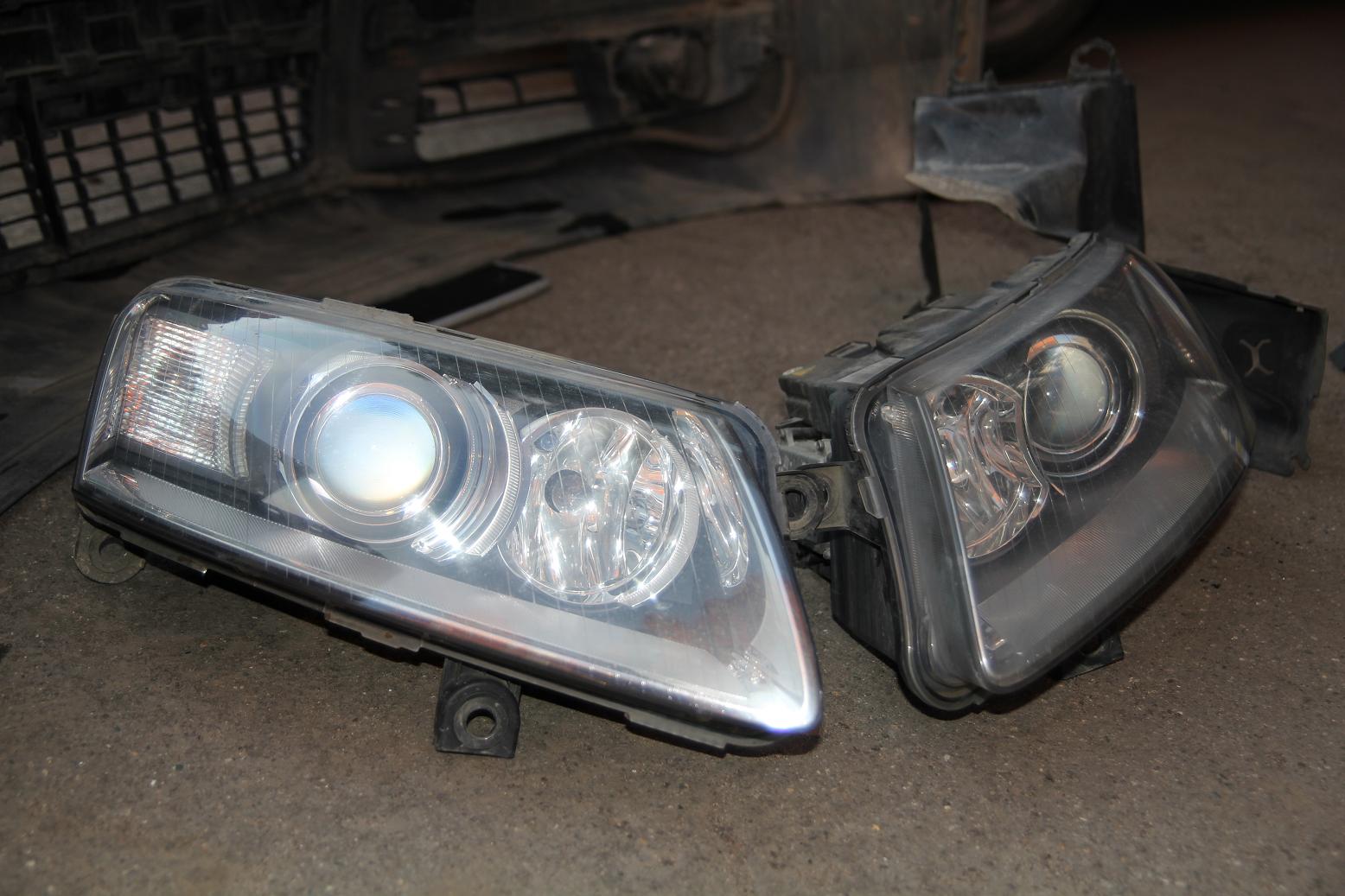

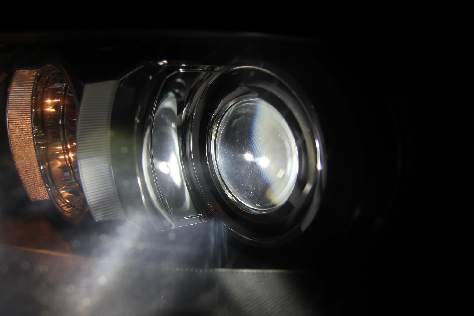

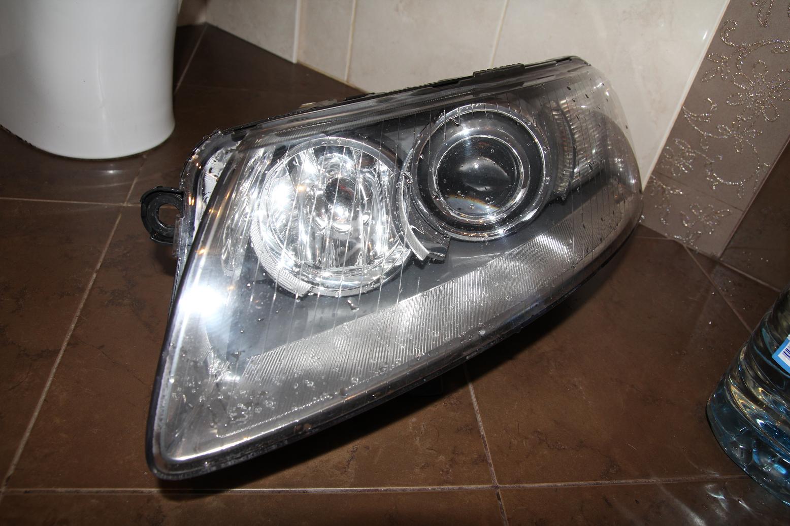

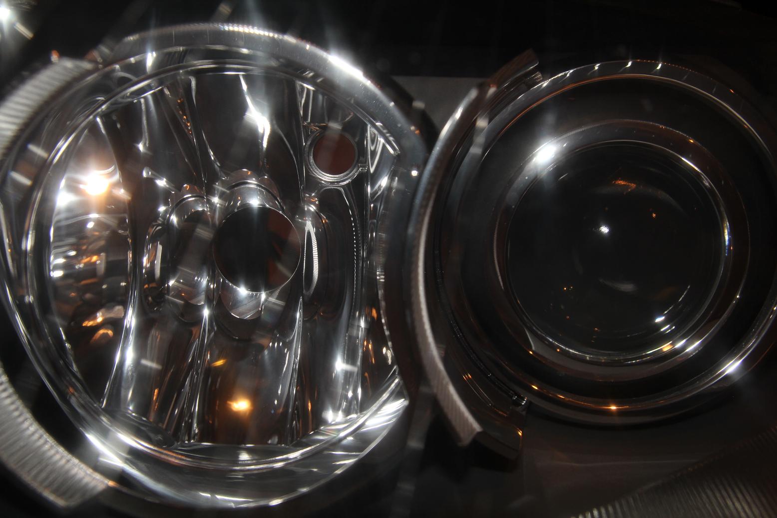

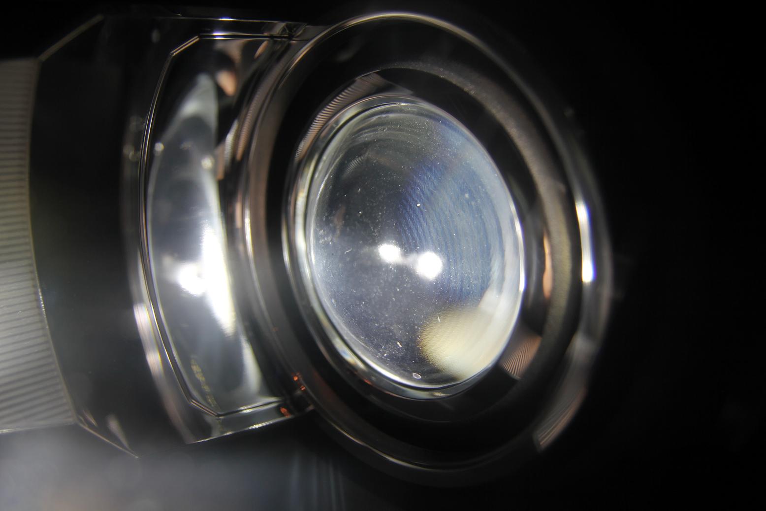

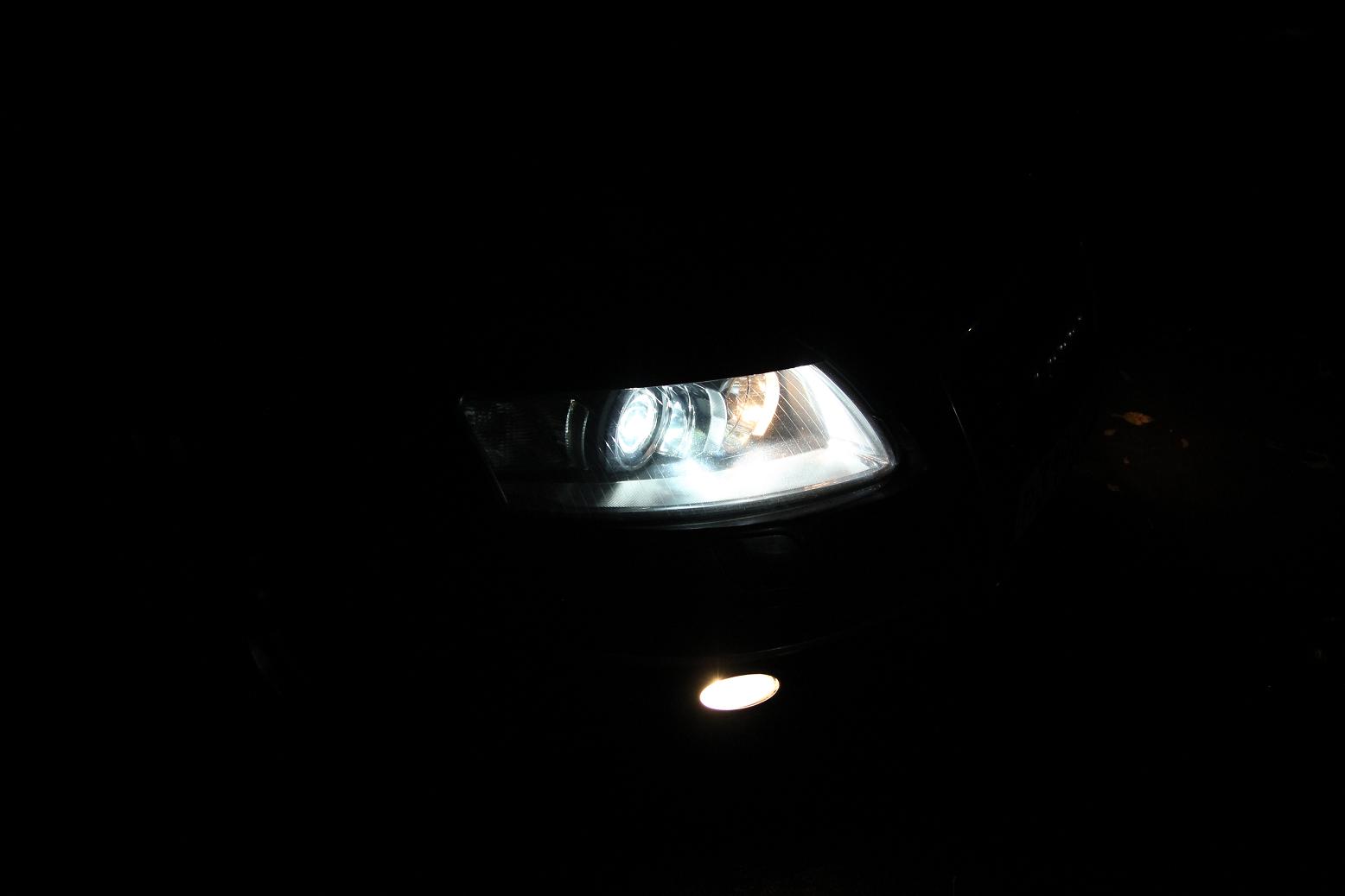

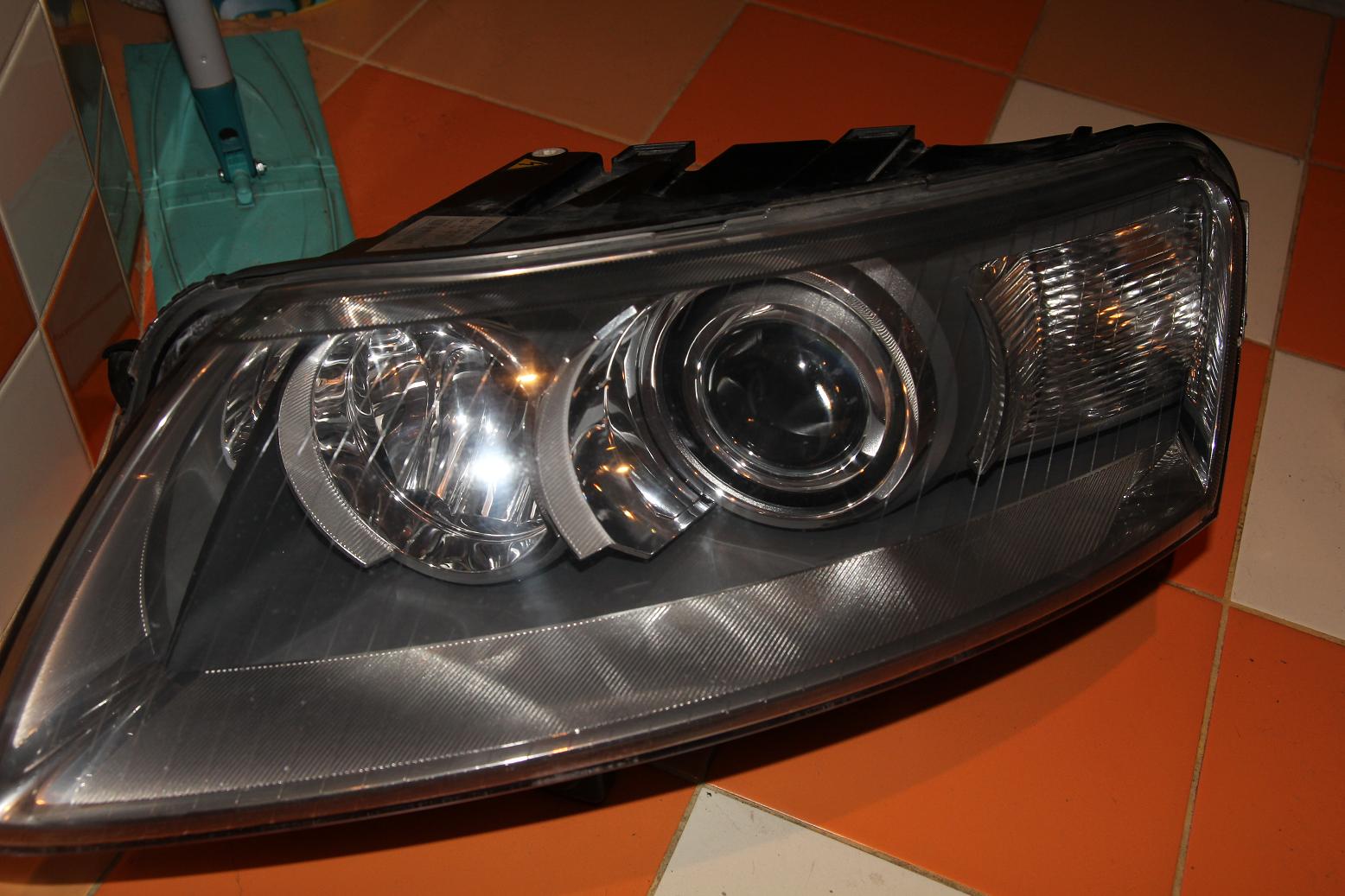

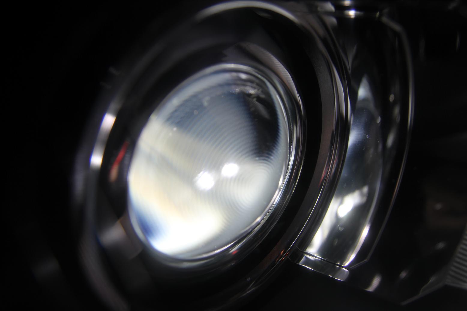

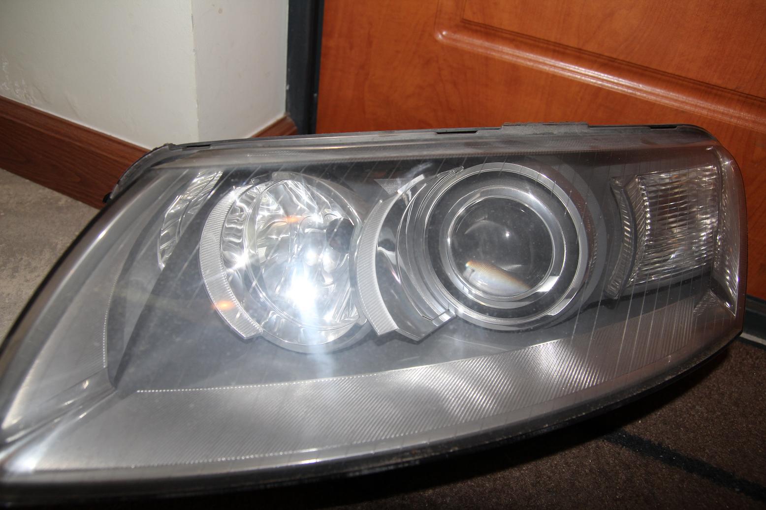

    Результатом мойки доволен, хоть и остались пылинки и небольшие разводы на линзе (особенно левой - это видно на фото), но свет стал ураганный просто по сравнению с тем унылом гавном, что было до мойки. Лампочки тоже стояли родные там, конечно же никто их не менял.
    Так лучше - http://www.youtube.com/watch?v=0Zq_9qHLNmk&hd=1
    З.Ы. Так что осталось в туманки ксен воткнуть, рефлектор, уххххх..

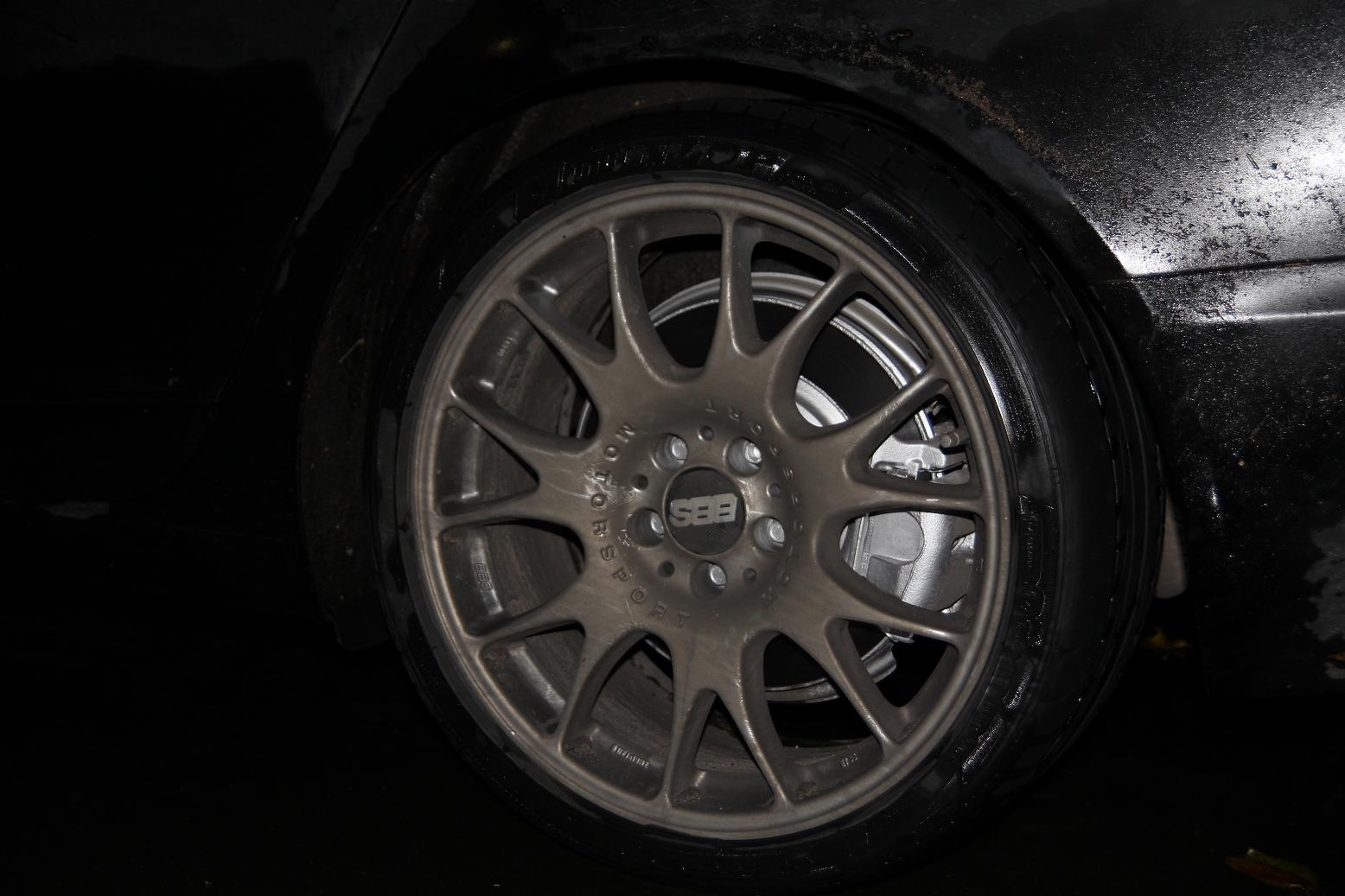

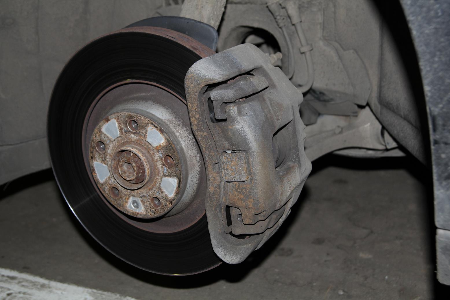

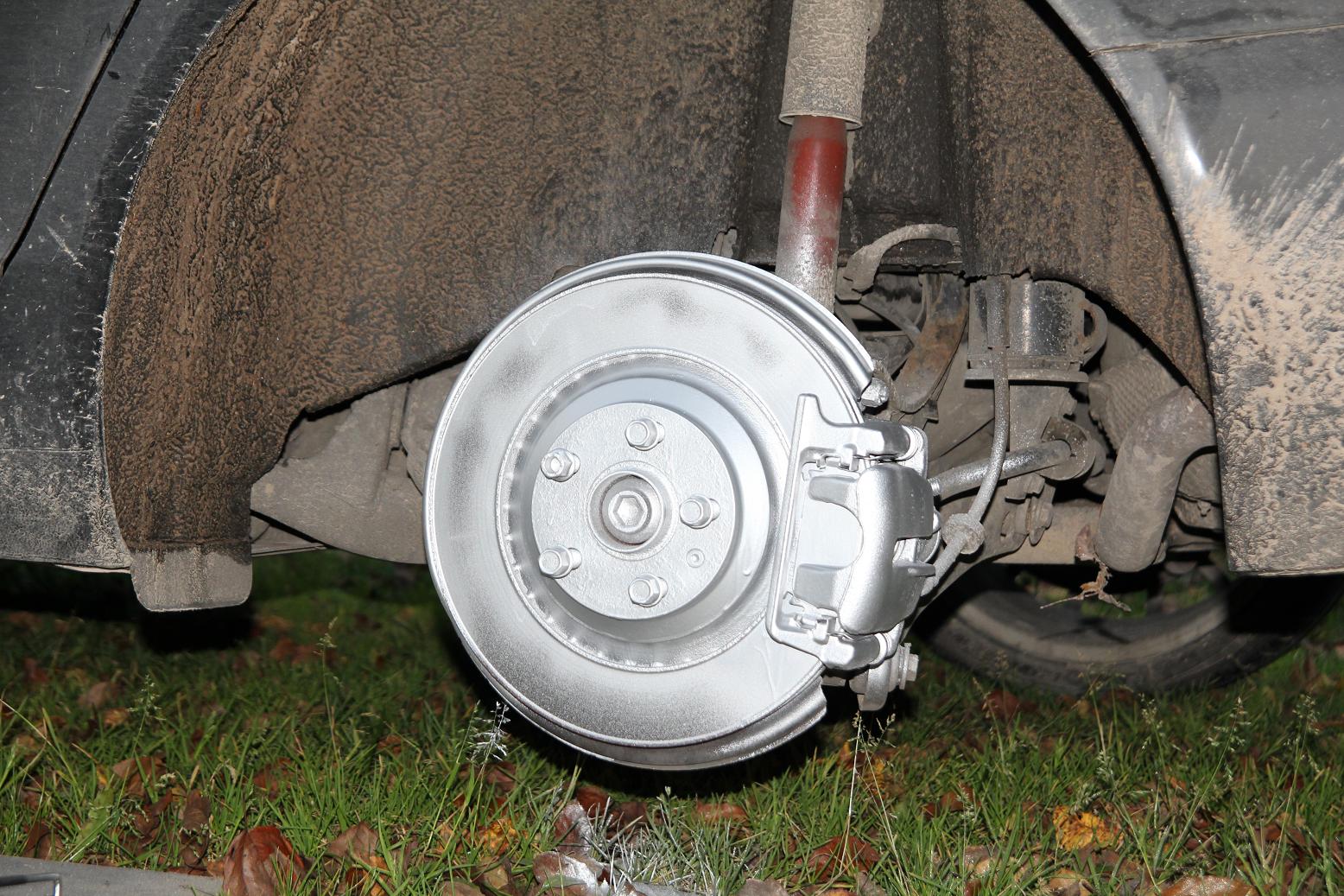

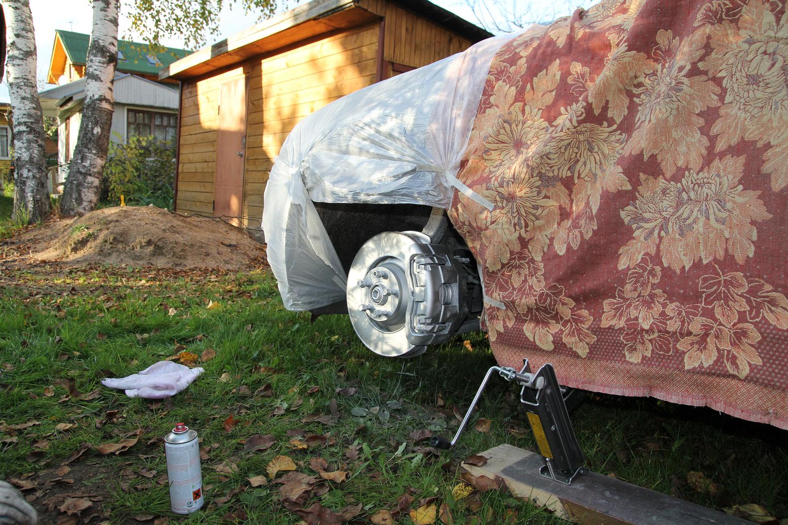

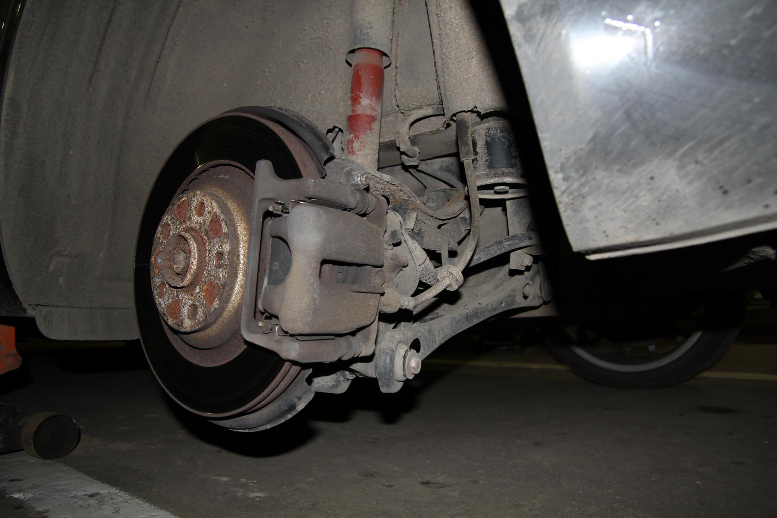

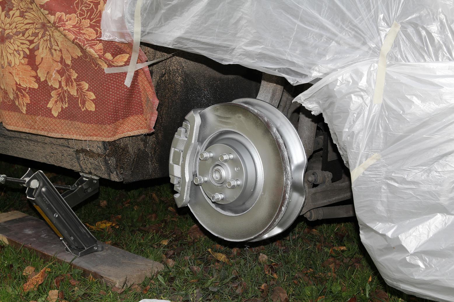

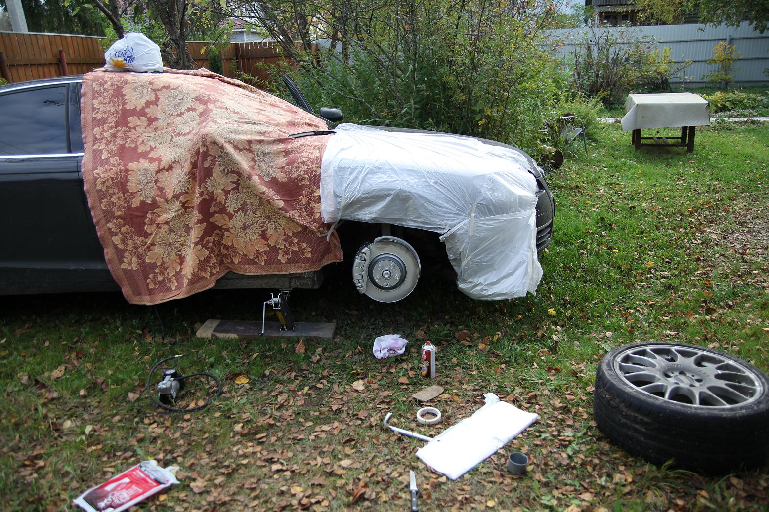

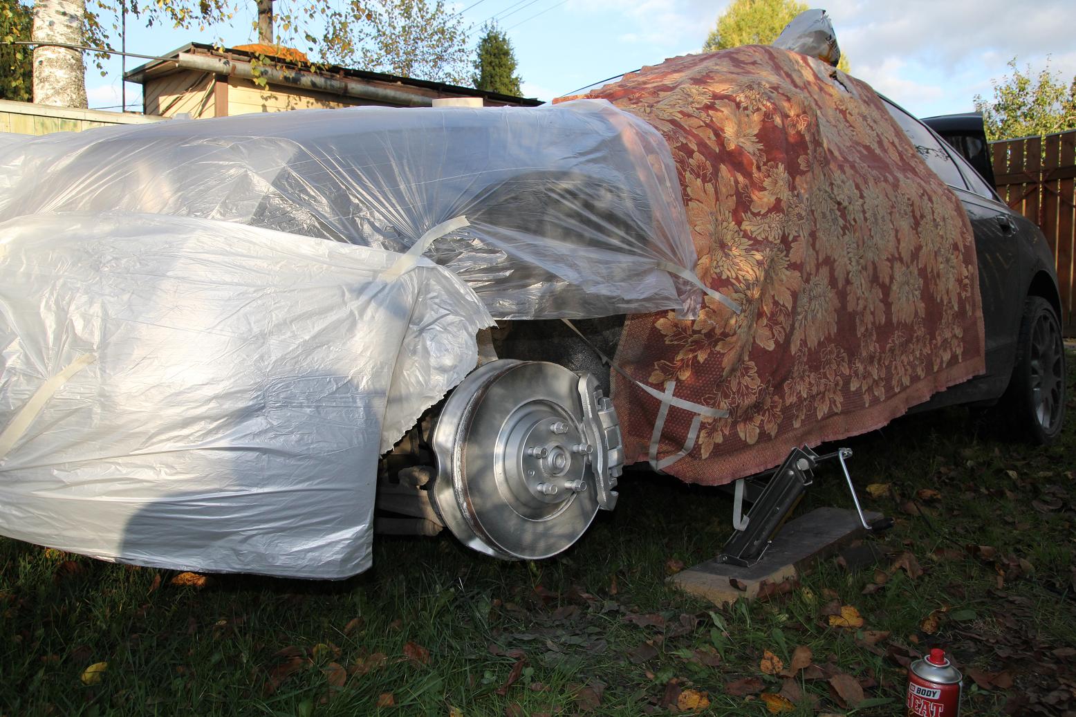

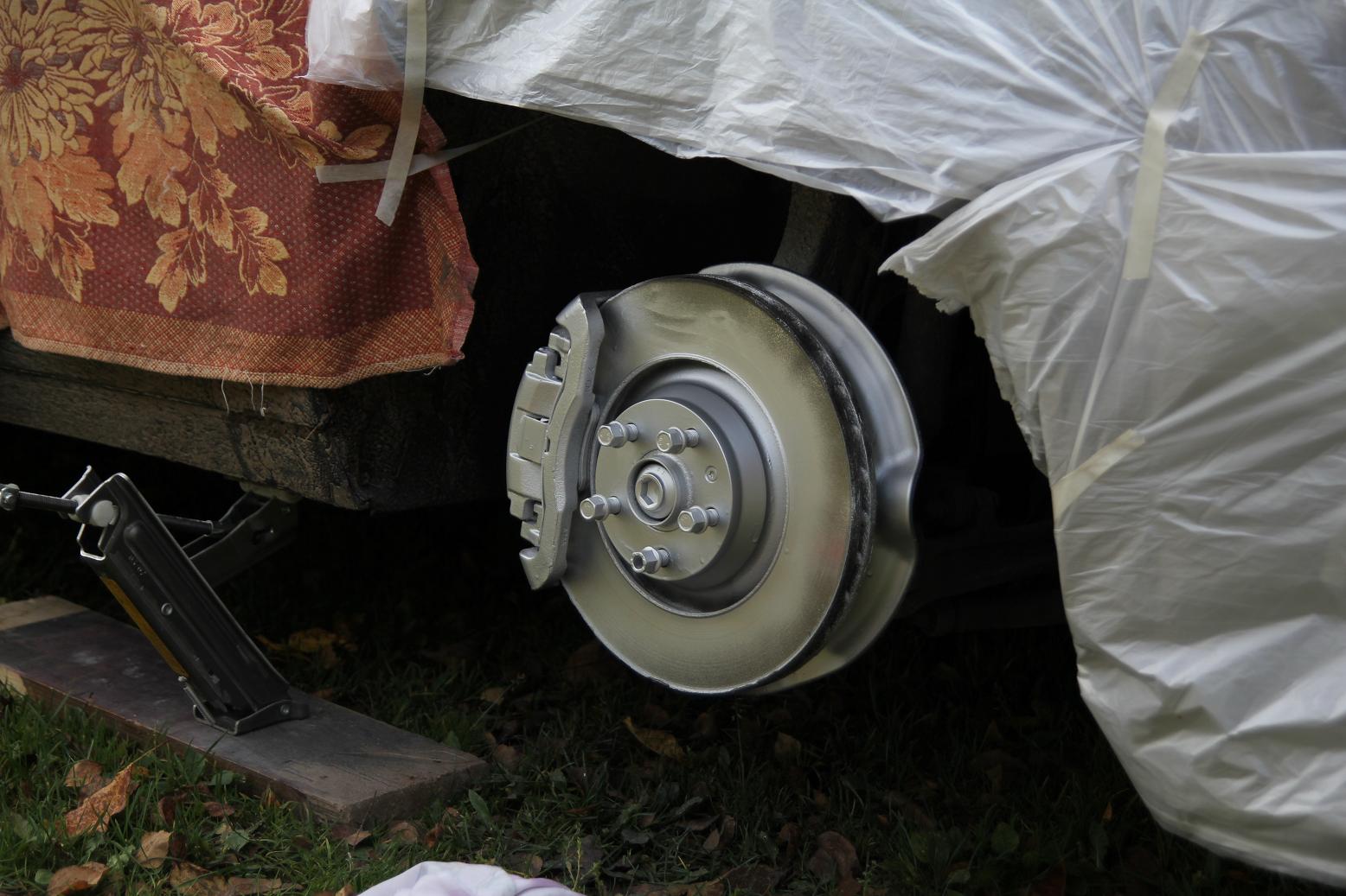

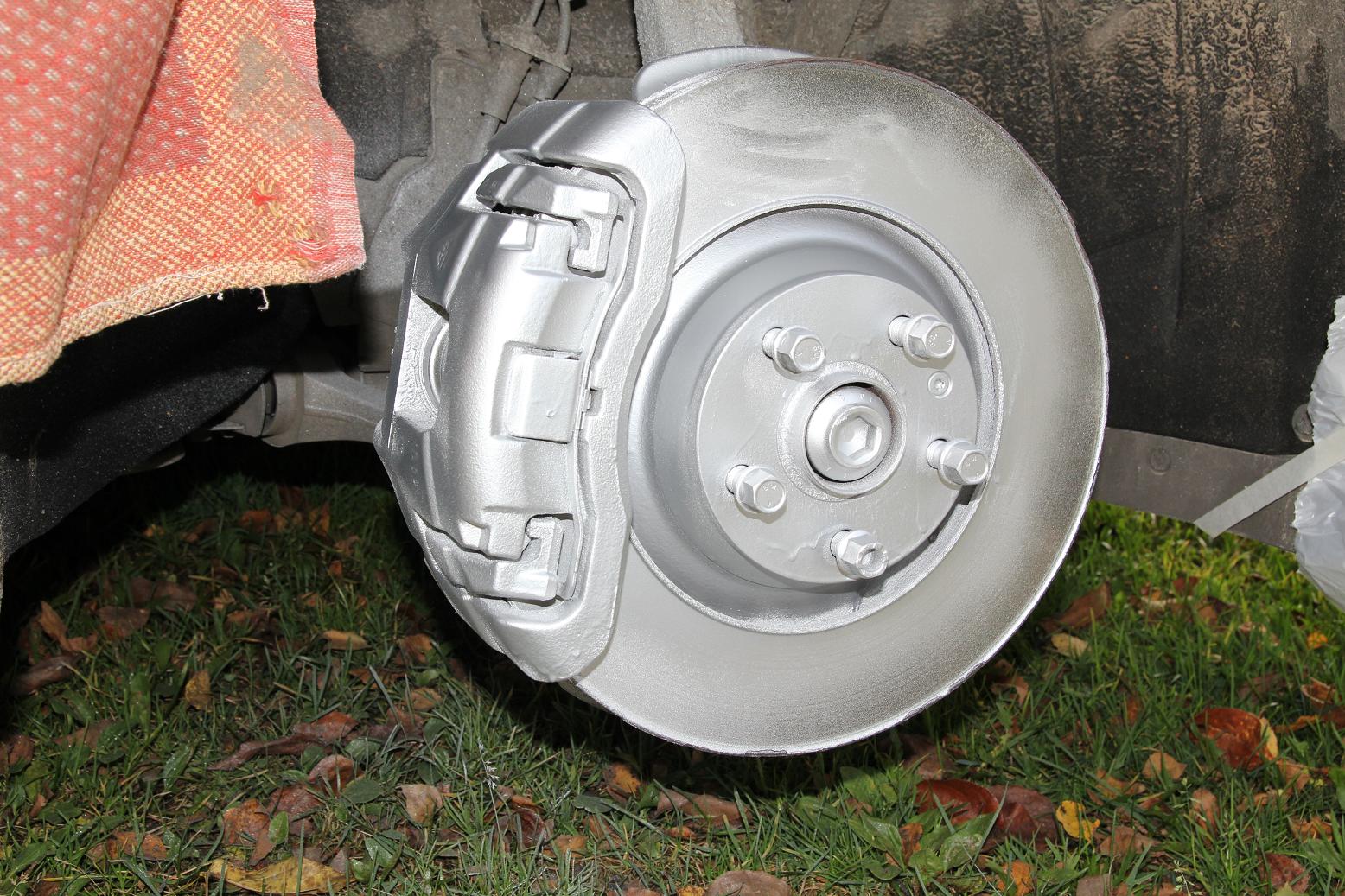

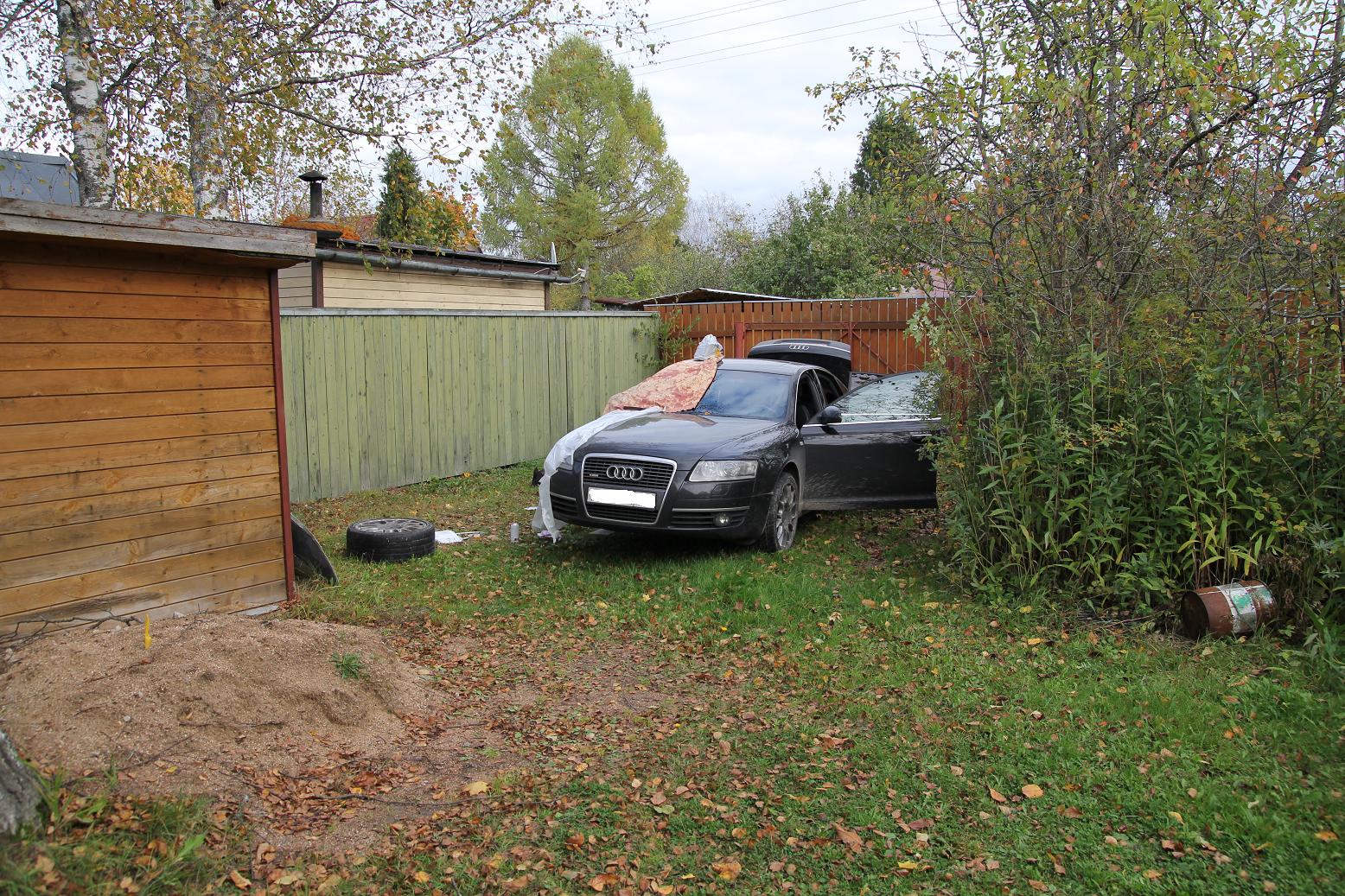

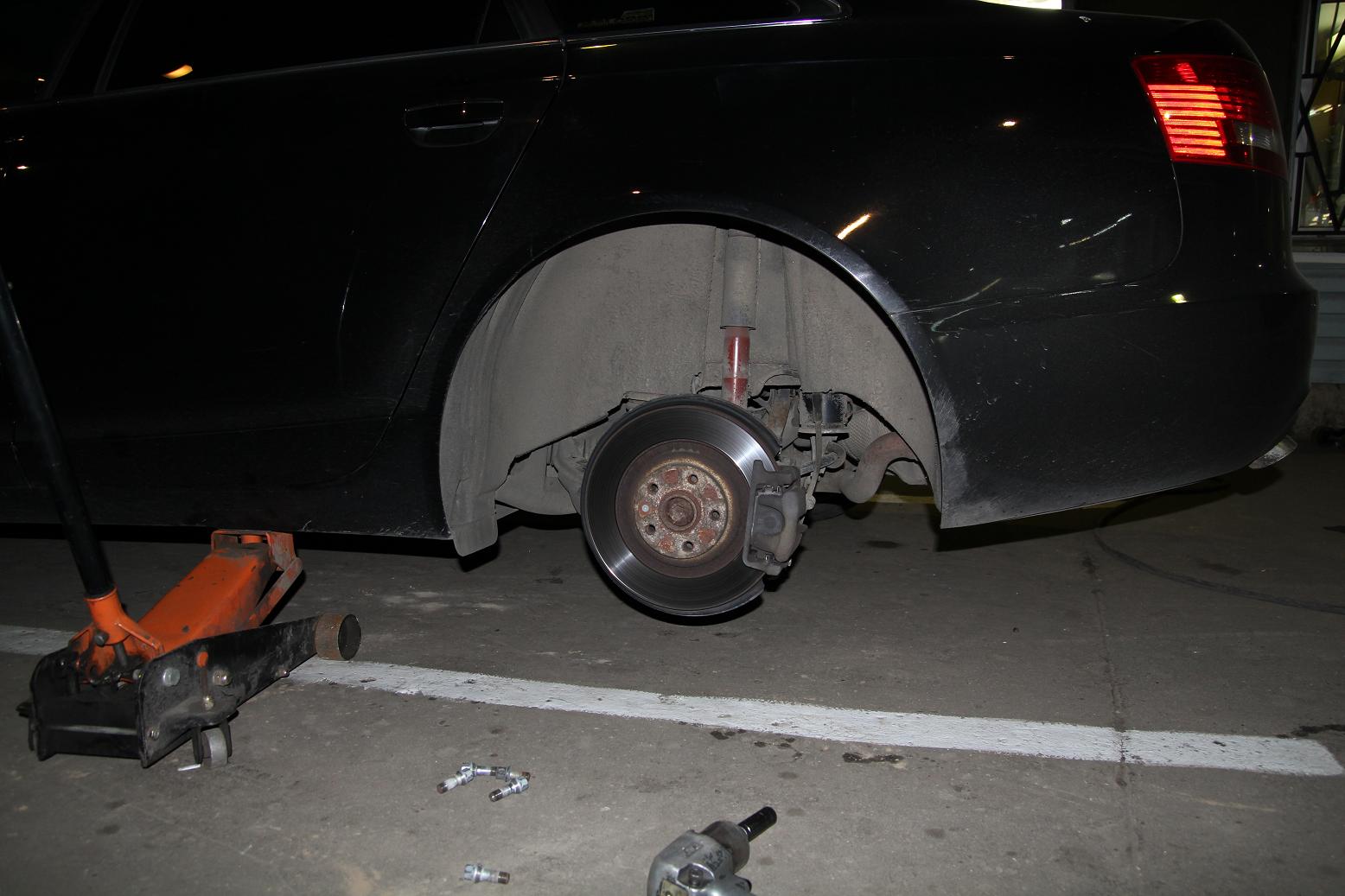

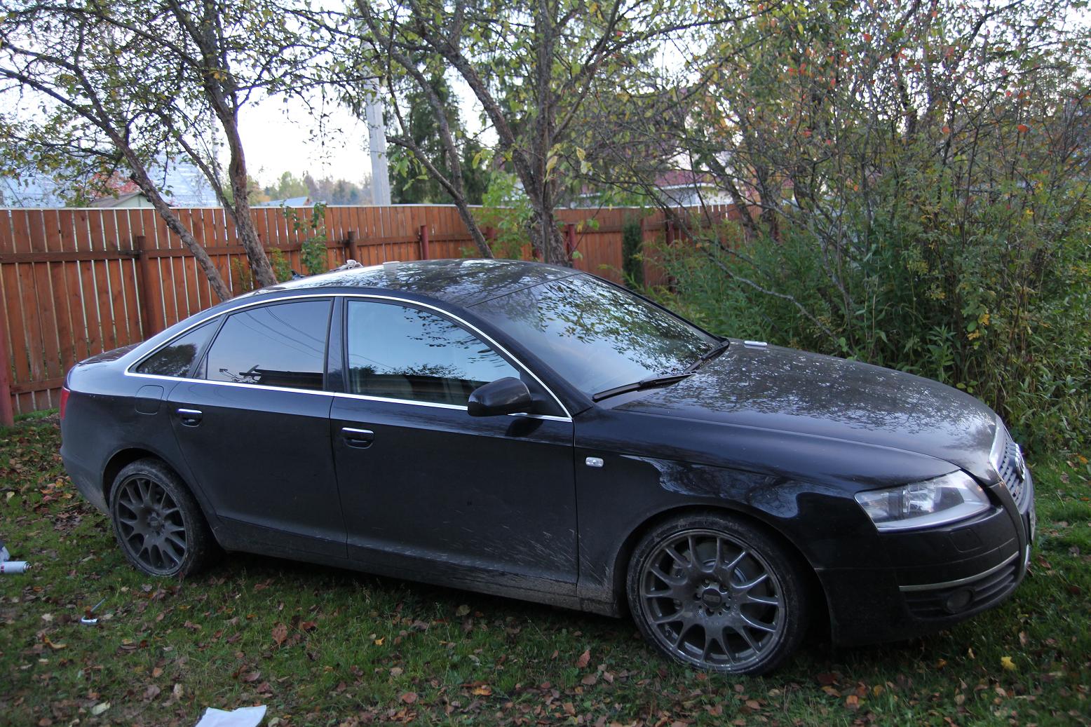

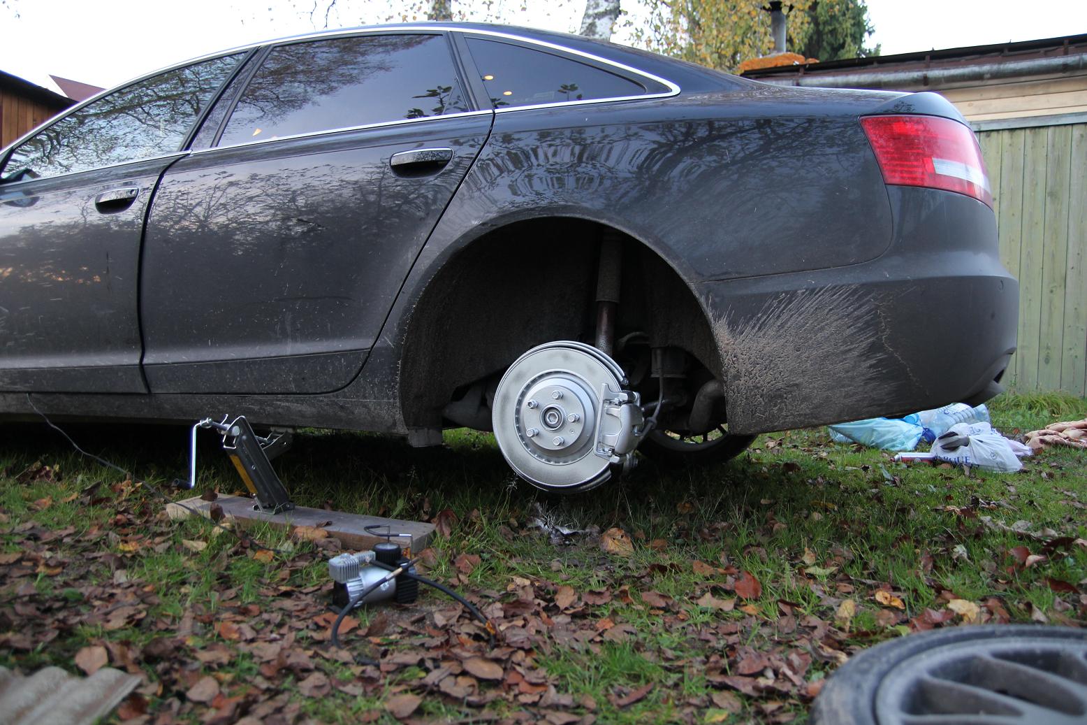

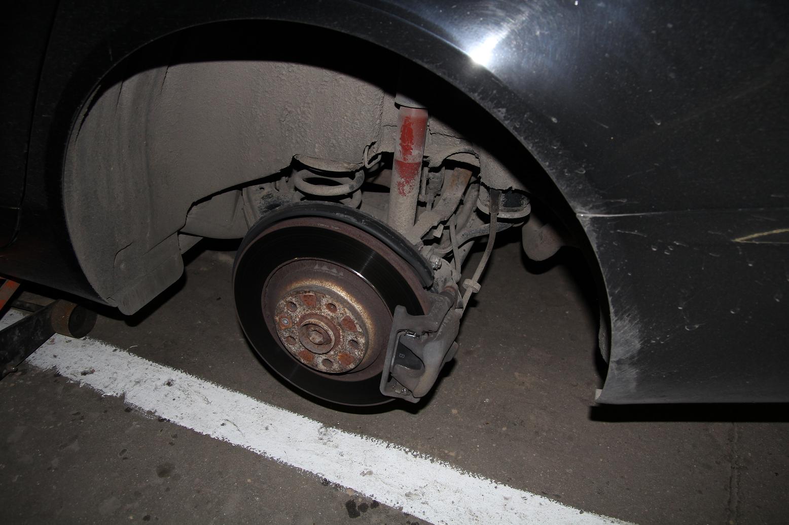

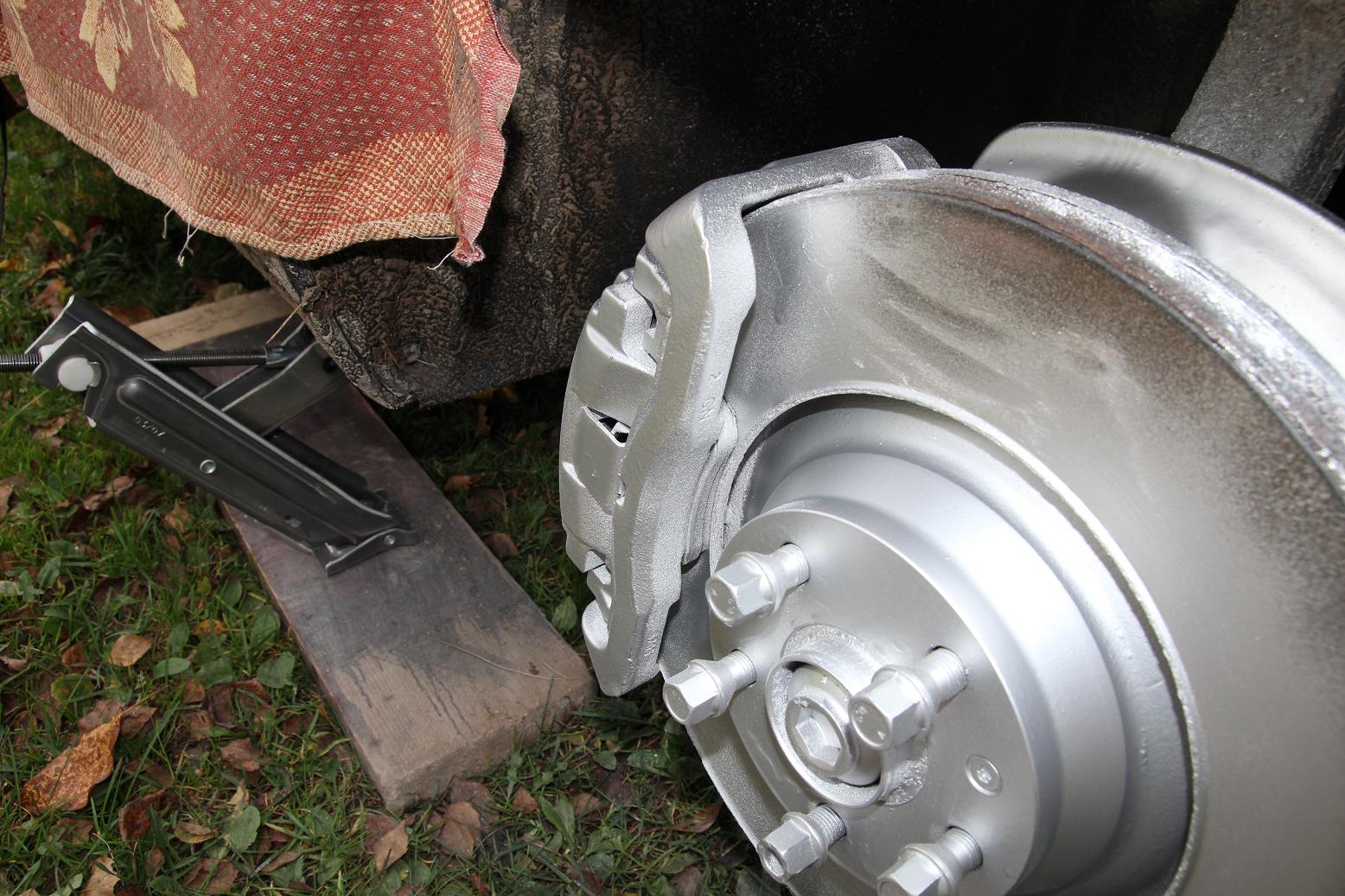

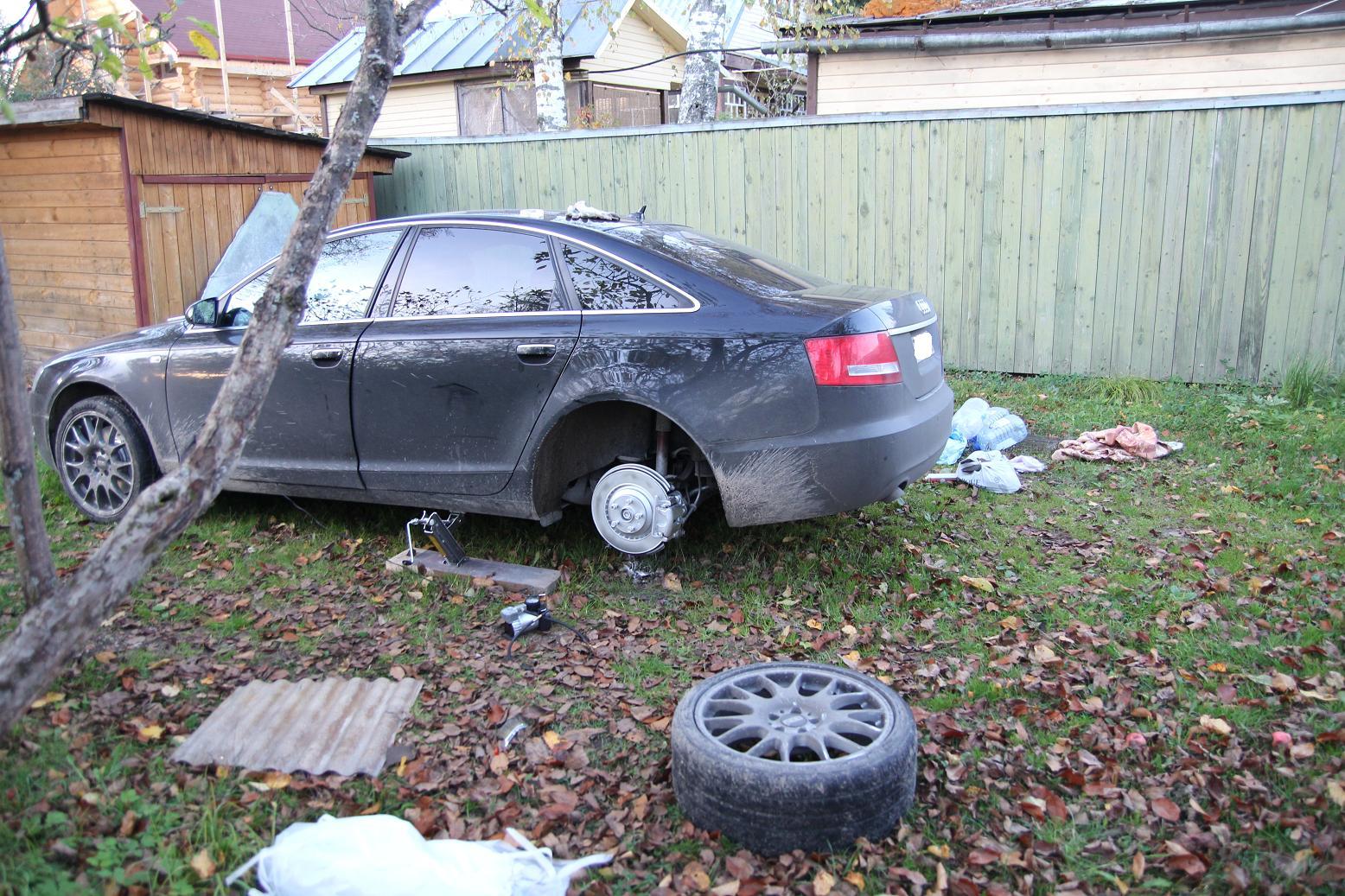

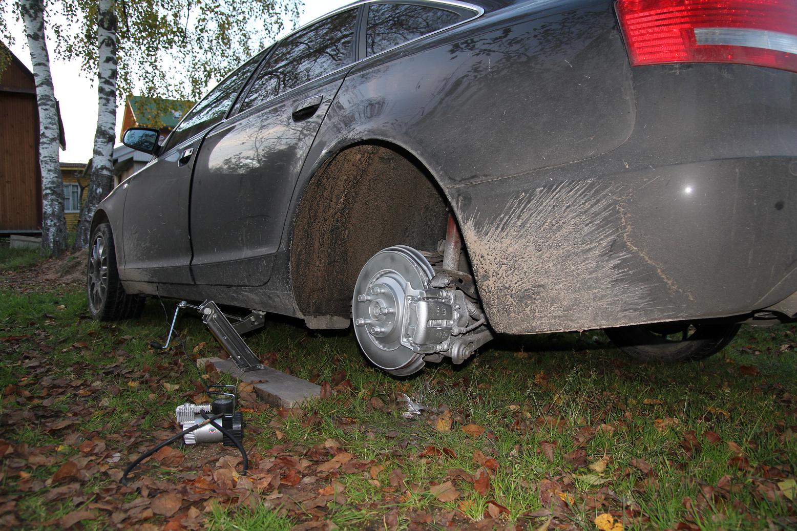

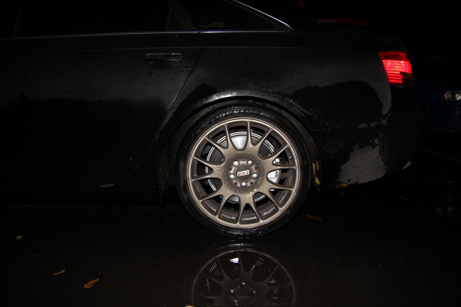

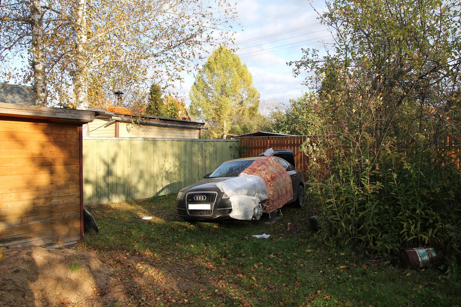

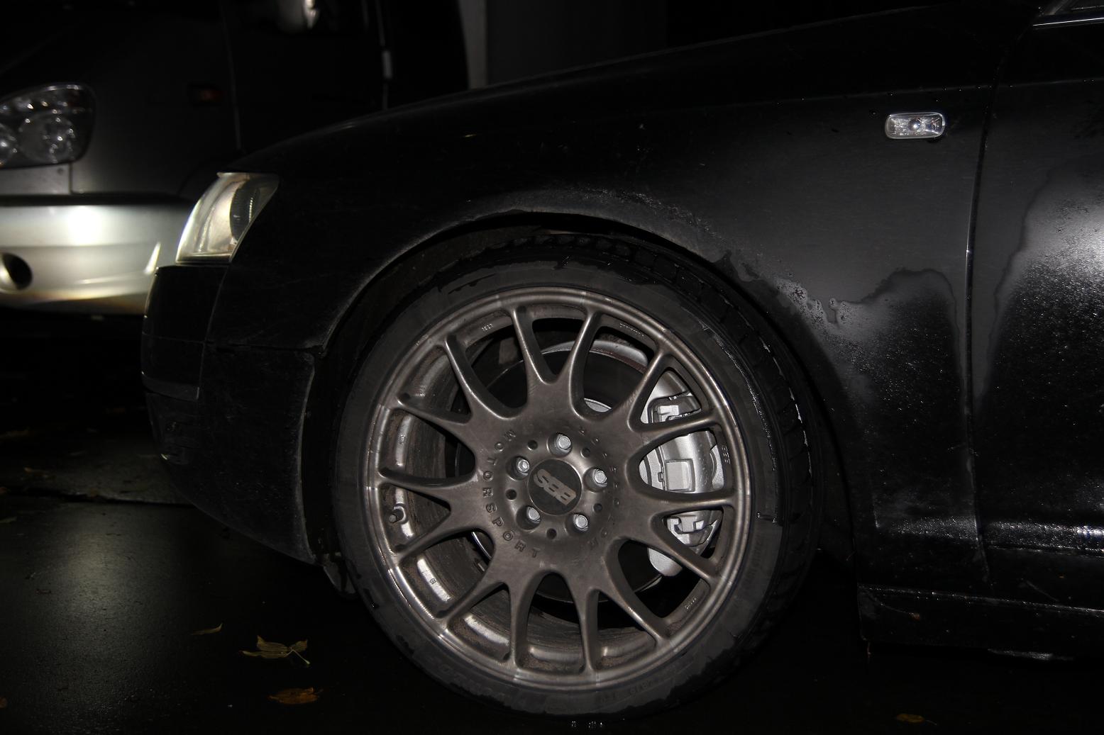

    Покраска супортов. Пошёл я по по стопам Дениса. Краска такая же, колхозить сильно не хотелось. Как раз подождал пока машина подзагрезнилась, чтобы меньше шансов было уделать её краской с балончика. Конечно защитил ненужным покрывалом и пакетами с малярным скочем дополнительно. Перед тем как красить супорта конечно же я зачистил железной щёткой, а потом шкуркой и супорта и диски около ступиц + защиту от грязи и одновременно с этим планку обдува дисков. Вы ниже можете видеть какие были до супорта и диски, это когда две субботы назад балансировал у друга колёса. Красил в два слоя, так что должно быть всё окей. В общем пока помыть машину и сделать норм фотки возможности нет, скоро будет надеюсь.

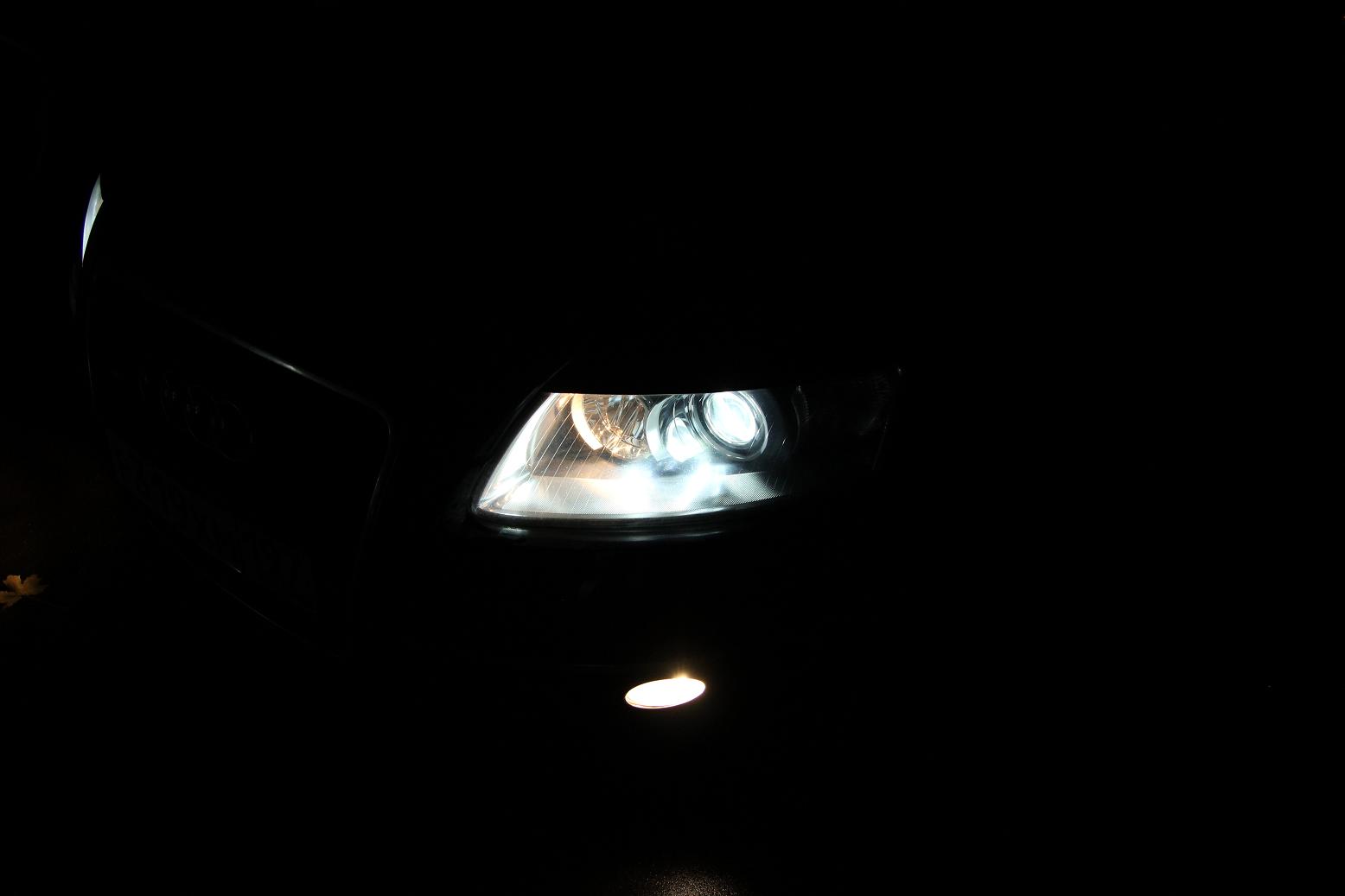

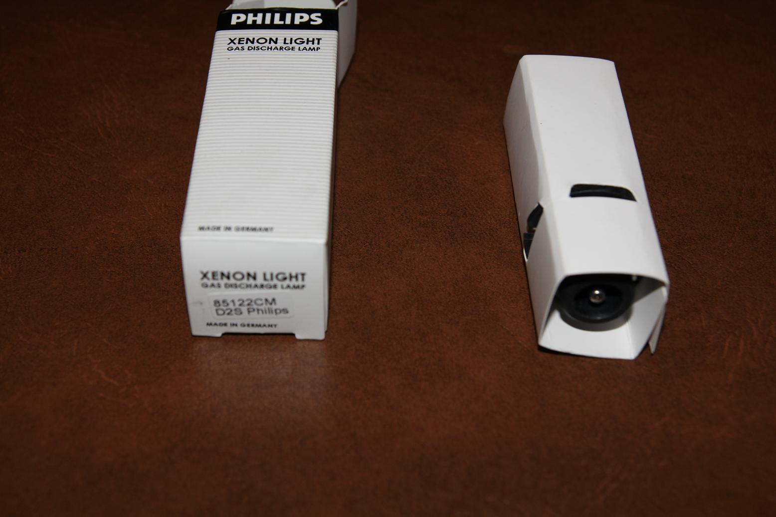

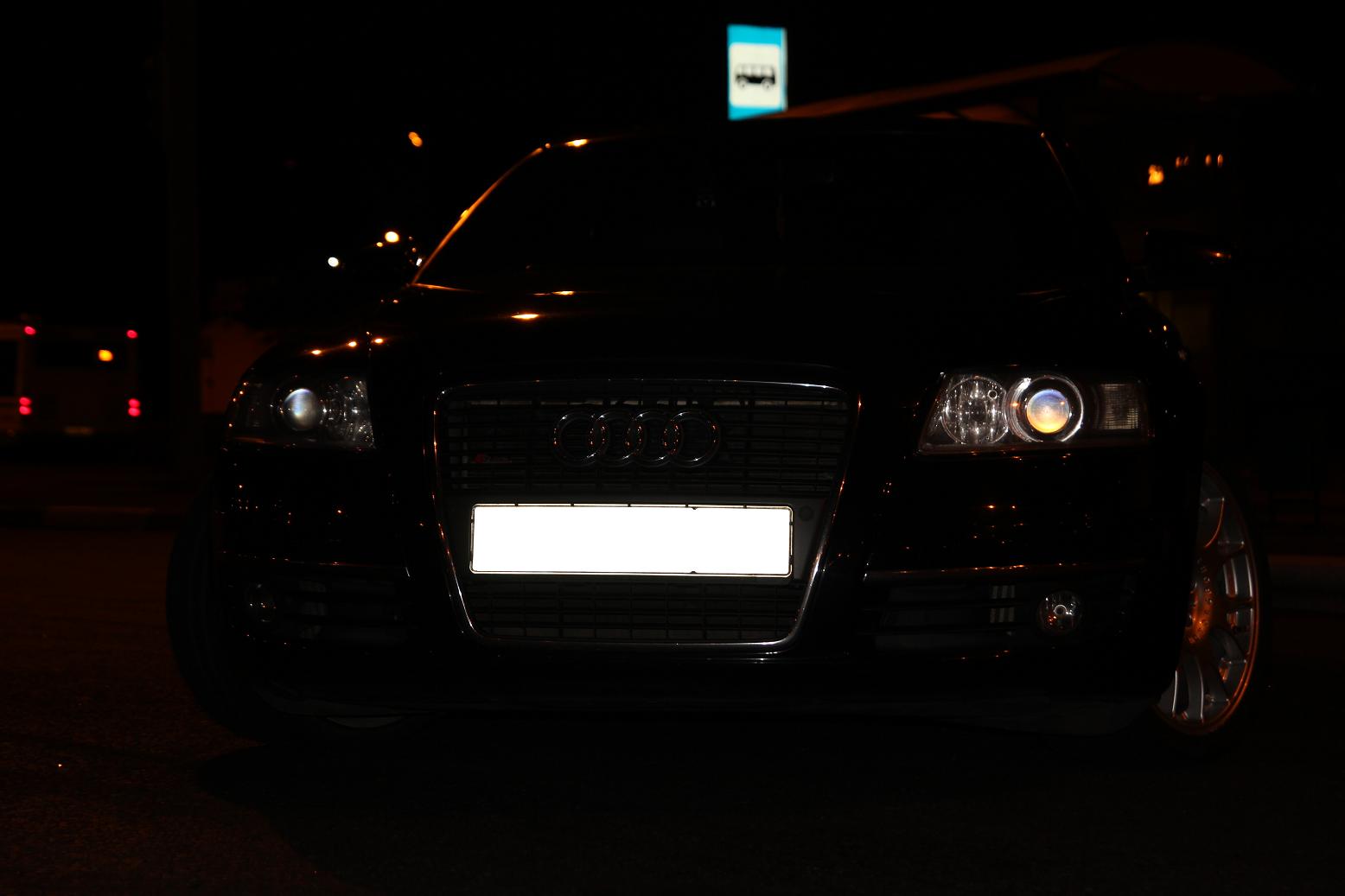

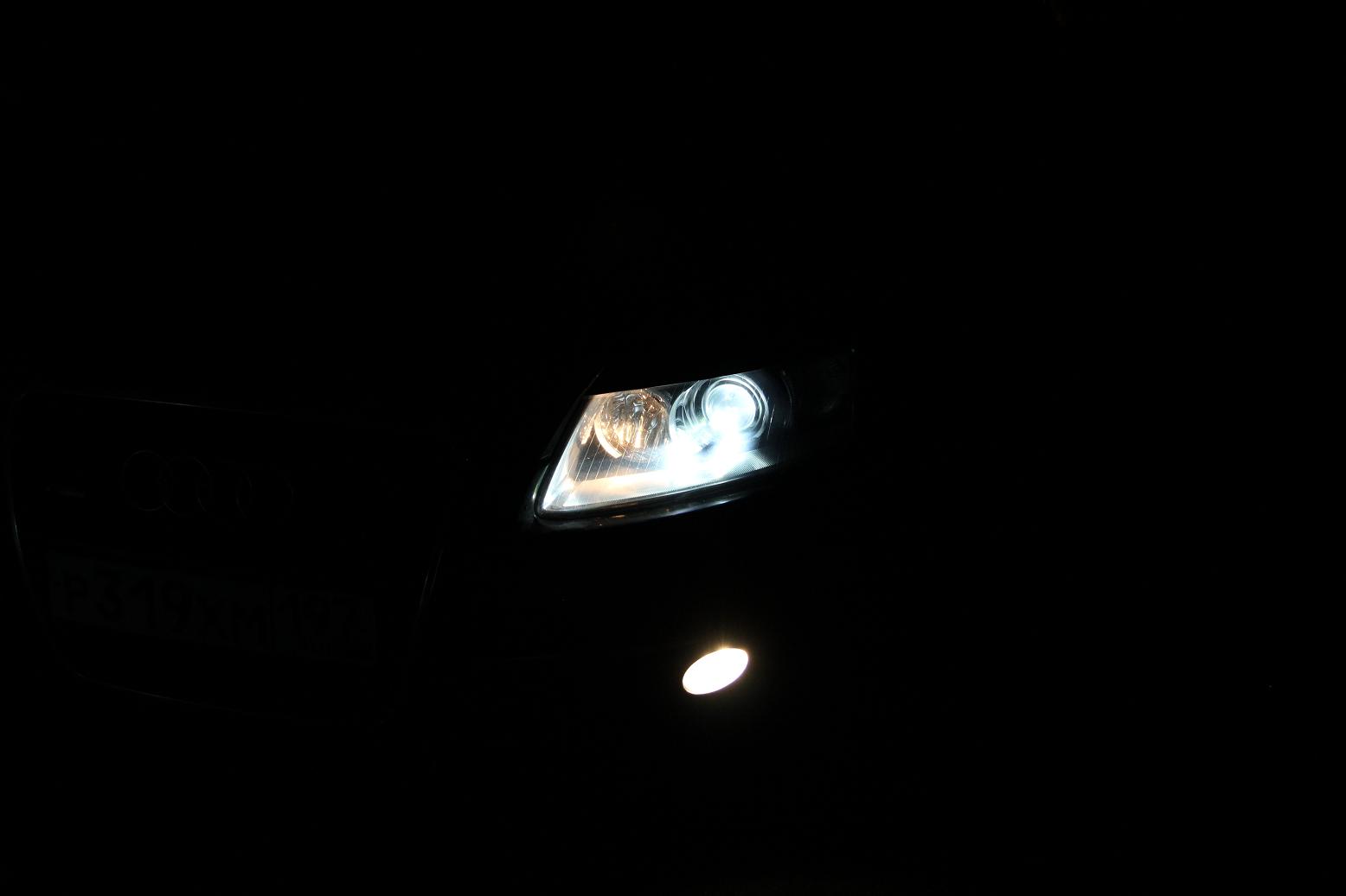

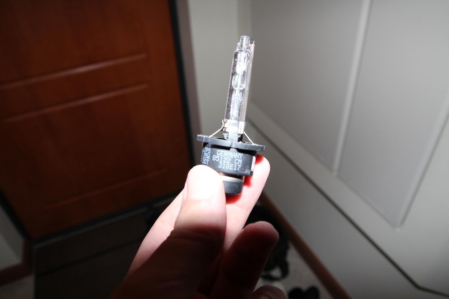

    Паш, а на кой хрен ты брал Колор Мэтч лампы? Они 5000к!
    У тебя надпись 85122CM на коробке!
    А я думаю чего они у тебя таким голубым светят. Мои Осрам 4100к тупо желтым горят и на линзе и на асфальте.
    Я думал ты суппорта снимал и красил в камере порошком и т.д. А ты и резинки и все остальное покрасил...ну не знаю

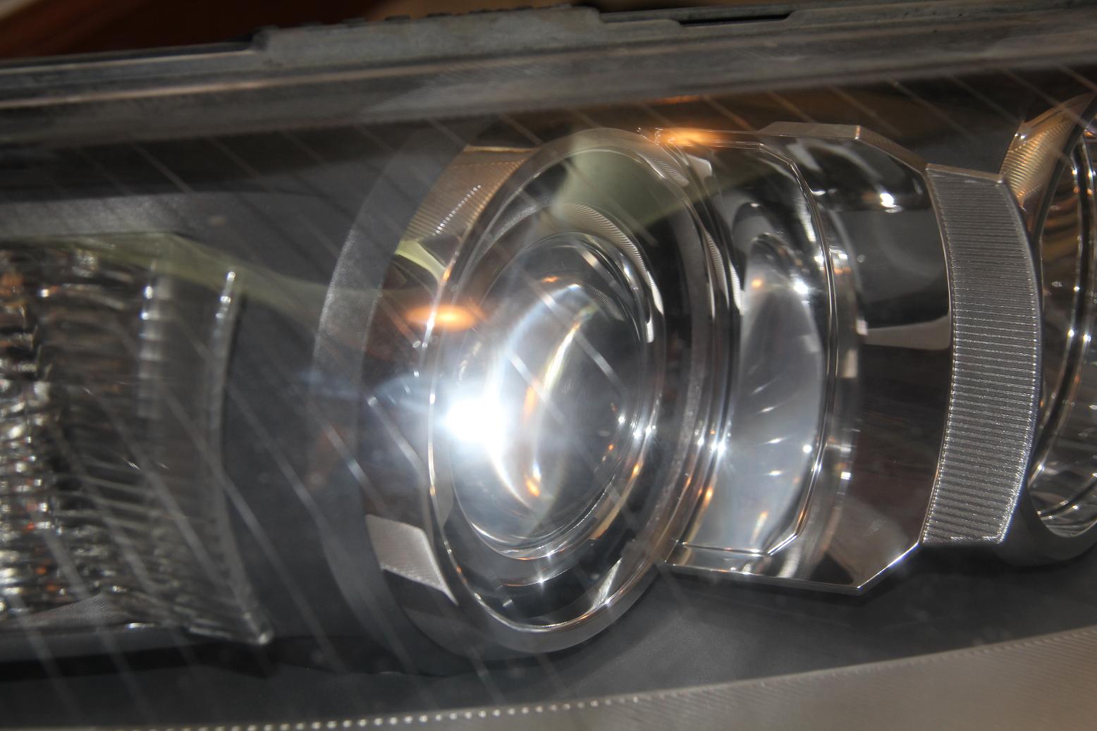

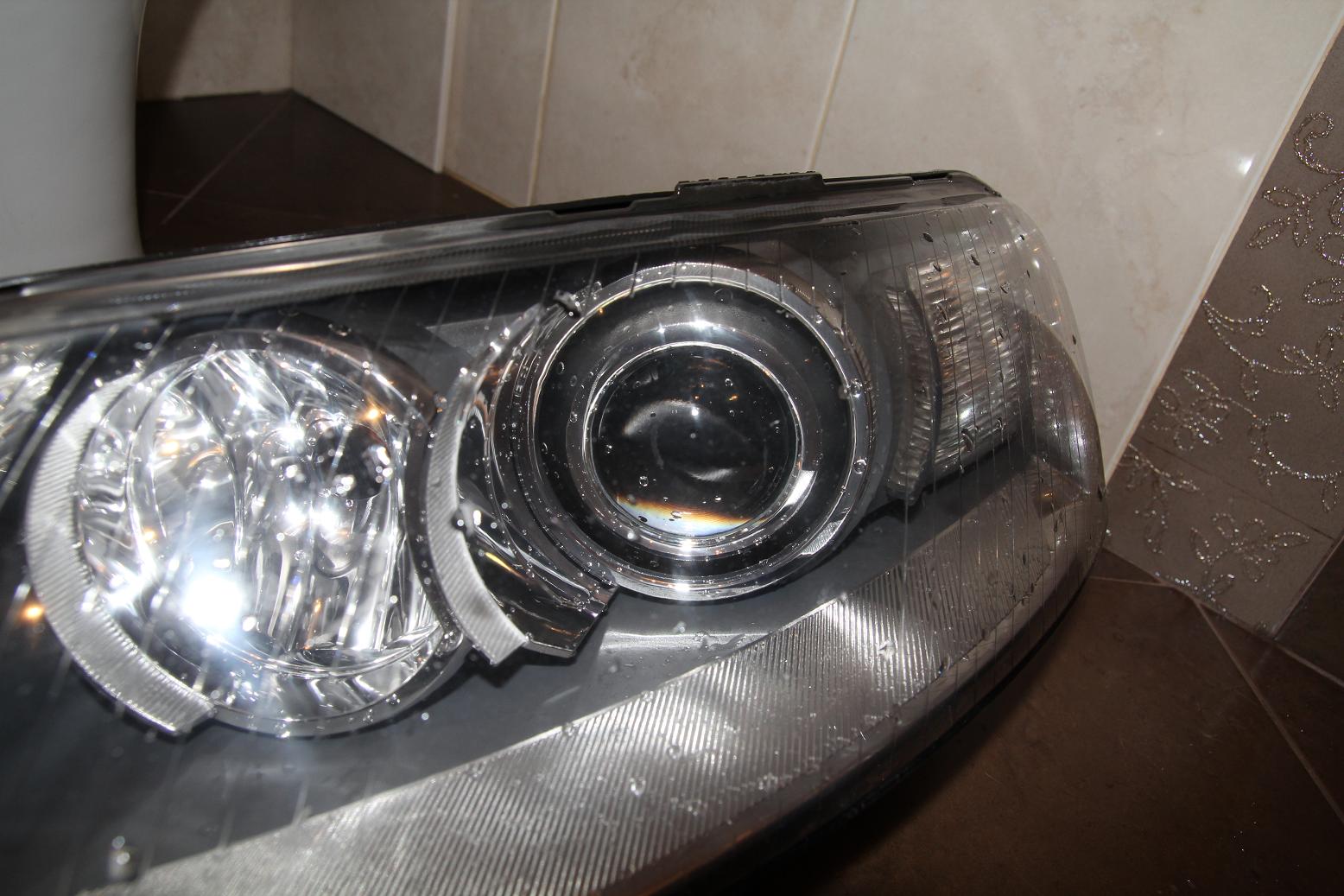

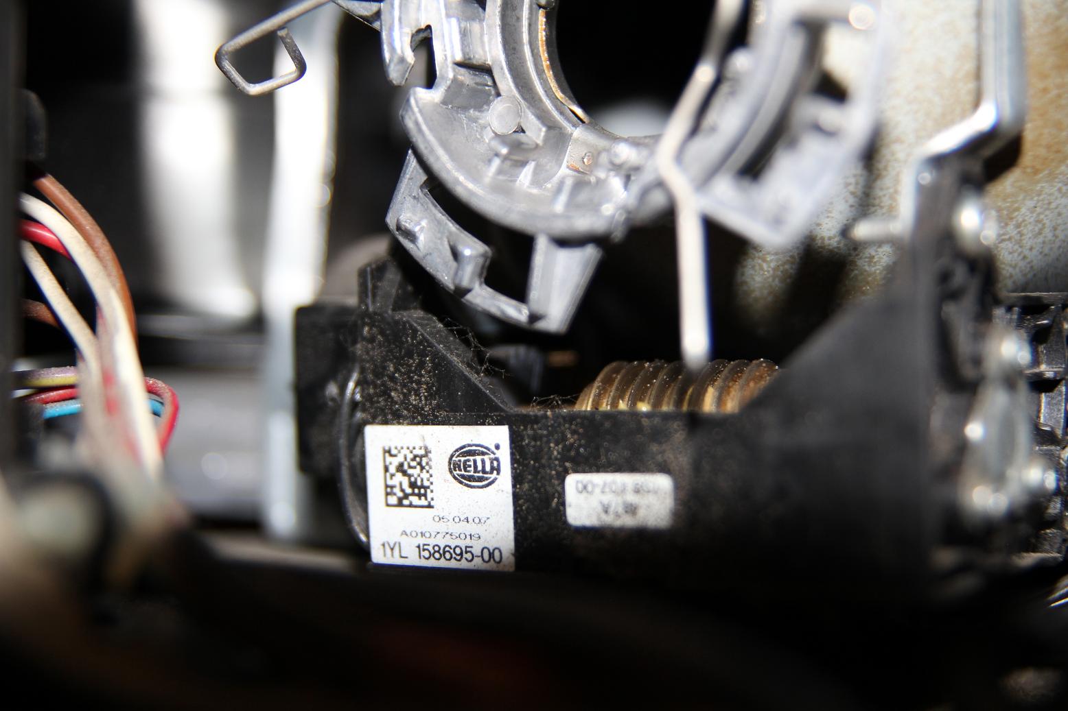

    Паш, между прочим. Я посмотрел фотки фары...у тебя НЕ матовая Хелла, а зеркальная. Матовая выглядит по-другому.
    +1 а я думаю что же таким голубым светит. Паша, купи осрам 4100к - свет еще лучше будет
    Резинки, конечно, облезут за зиму. Но и суппорта тоже - вполне вероятно. Весной подкрашивать придется. Но я если бы и красил - то в черный цвет Не люблю, когда тормоза выделяются

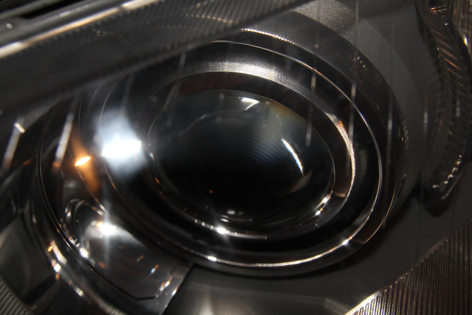

    Ты фотки посмотрел а мы в фары заглядывали, НЕ зеркальная там поверхность отражателя...

    Надо было еще процесс развальцовывания трубы интеркулера запечатлить

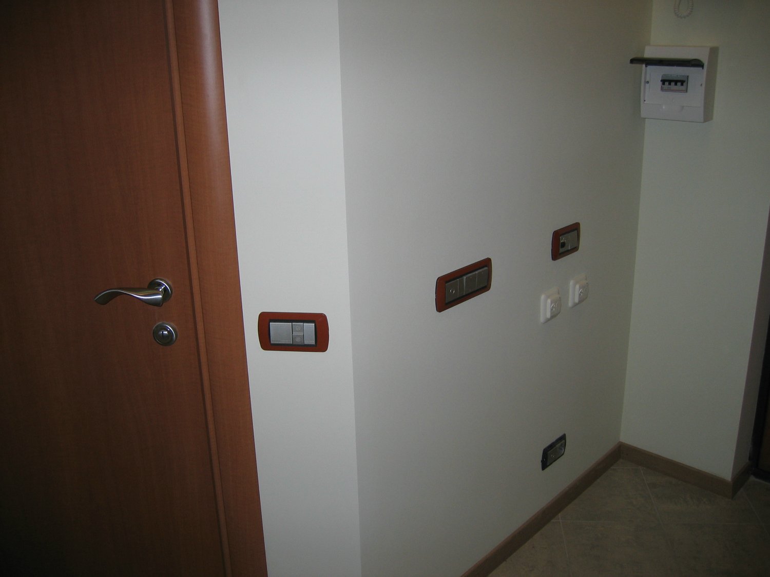

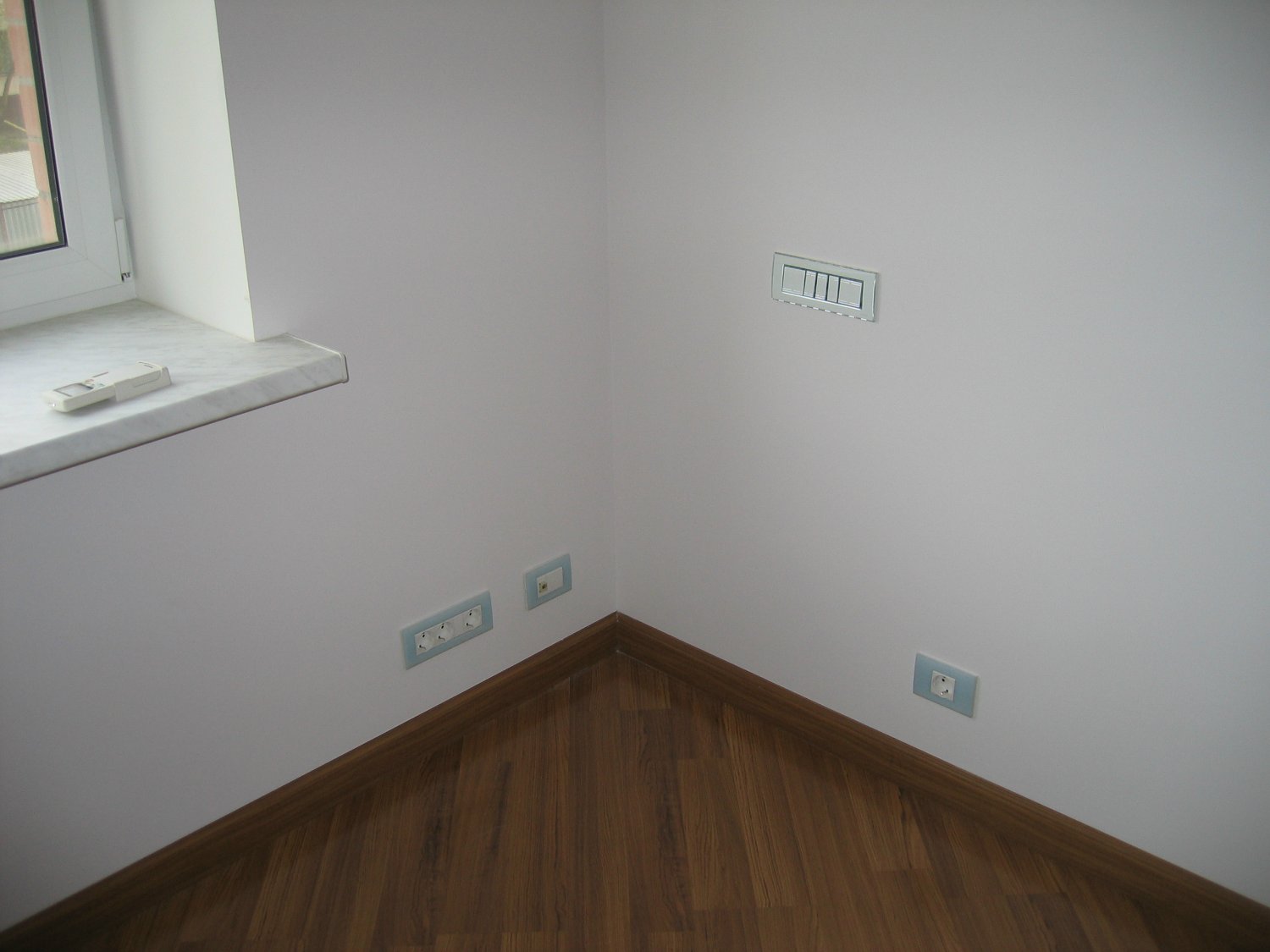

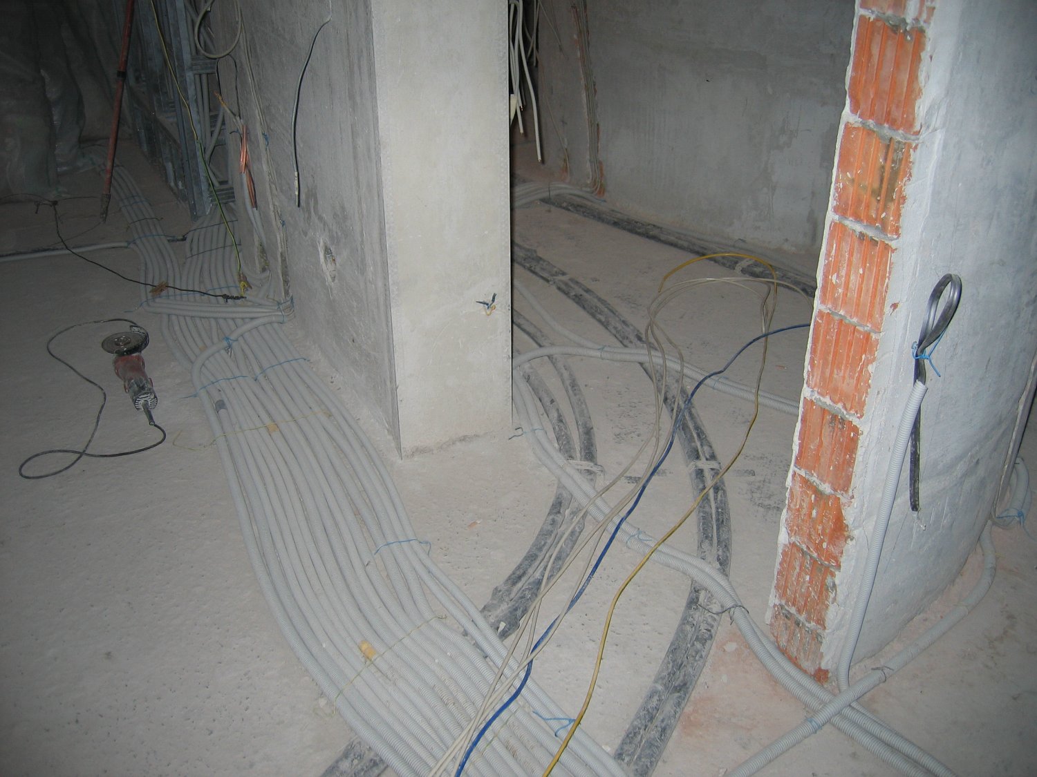

    Паша, плинтуса в квартире зачётные
    Тоже хотел дерево, но забил. Кабель-канал есть (мне показалось, что нет)?
    Твои или Пашины?
    Значит плохо разглядывали...или там уже нечего разглядывать.

    Твои или Пашины?
    Я видел и свои и Пашины от А6 они матовые Хелла, вот на пассате были с зеркальным напылением Хелла...
    Пешеход
  11. #2231
    Ну ХЗ
    Я уже понял что лампы 5к.... Ну тупанул, согласен, мне сказали 4300к, я поверил, можно конечно щас предъявить комису, но толку не вижу. Если что поменять не вопрос.
    А нафига их снимать? Ты думаешь резинки сломаются? Х3....
    И про матовые фары - мне так говорили, за что купил за то продал.
    ****, круто! Меня бы лень одолела столько фото делать, потом их обрабатывать и сливать на форум
    походу придётся)))) лучше конечно бы осрам 4300, если бы был) всё-таки Комис меня надурил.... Облезут и хрен с ними, на дачке под пивко красил. Думаю окей всё будет. Я заморочился нормально с подготовкой под покраску.
    Лучше махни...света будет на порядок больше.
    Паш, Осрам 4150, а не 4300. Желтым светит...самые офигенный свет

    -=DeNi$=-, про поверхность я видел, реально походу не зеркало, не так чтобы блестела, надо было фоткать.
    Caligula, +1 чето я тоже на них обратил внимание))))
    Пофиг на фары - давайте про ремонт квартиры тереть

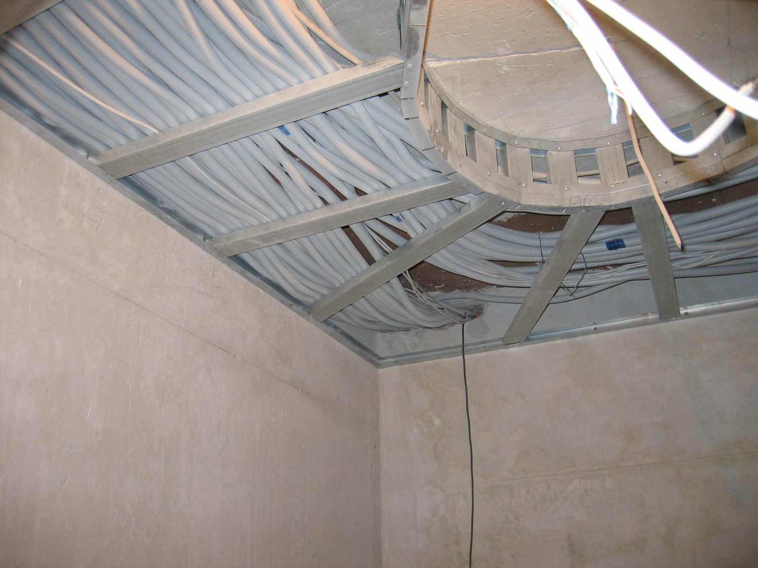

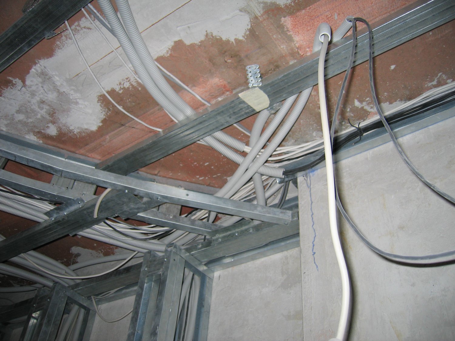

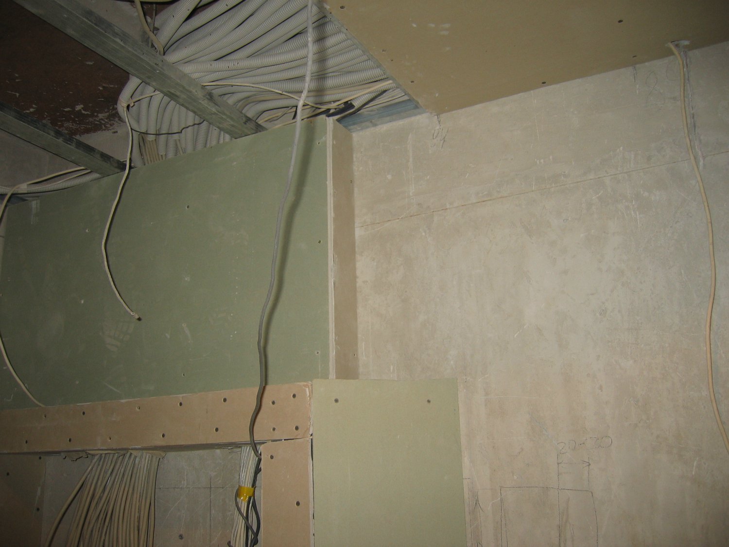

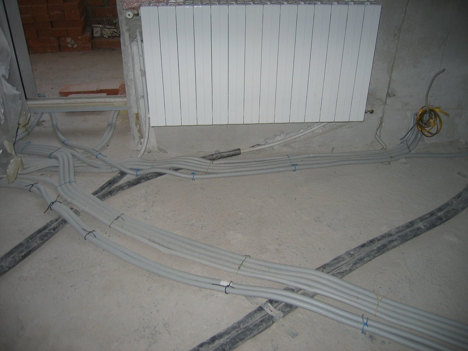

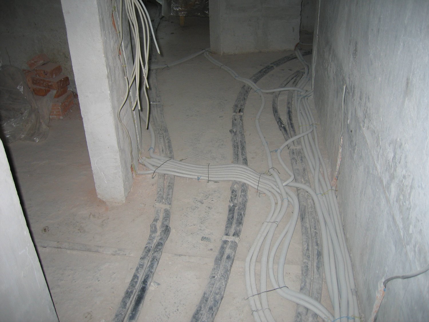

    Какой кабель-канал? Ремонт делался 7-9 лет назад, с бетонных стен, всё ломалось с перепланировкой. Вся проводка в стяжке и по стенам.
    Щас заморочусь покажу) Там очень много проводки...

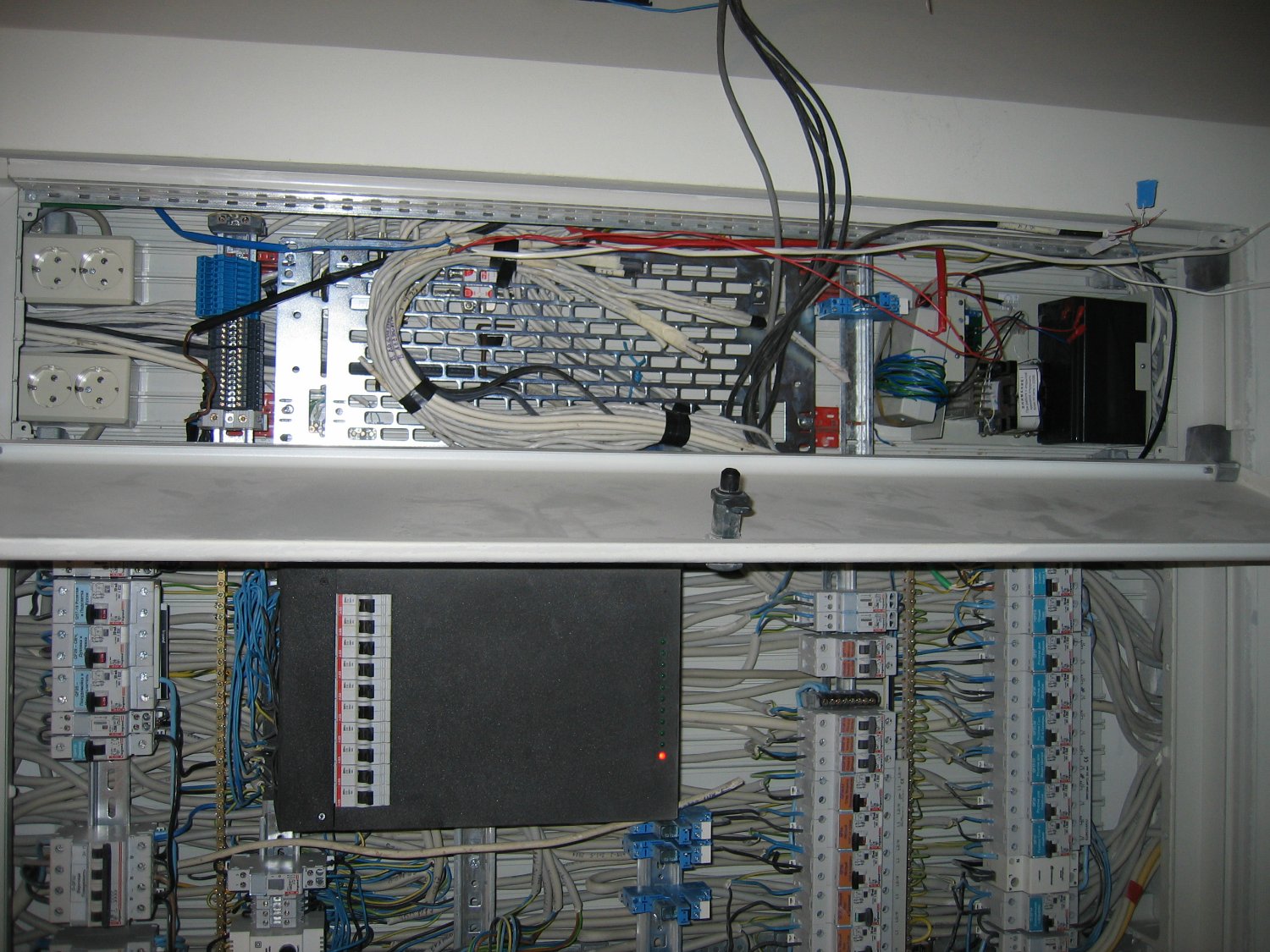

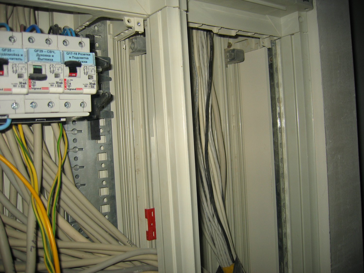

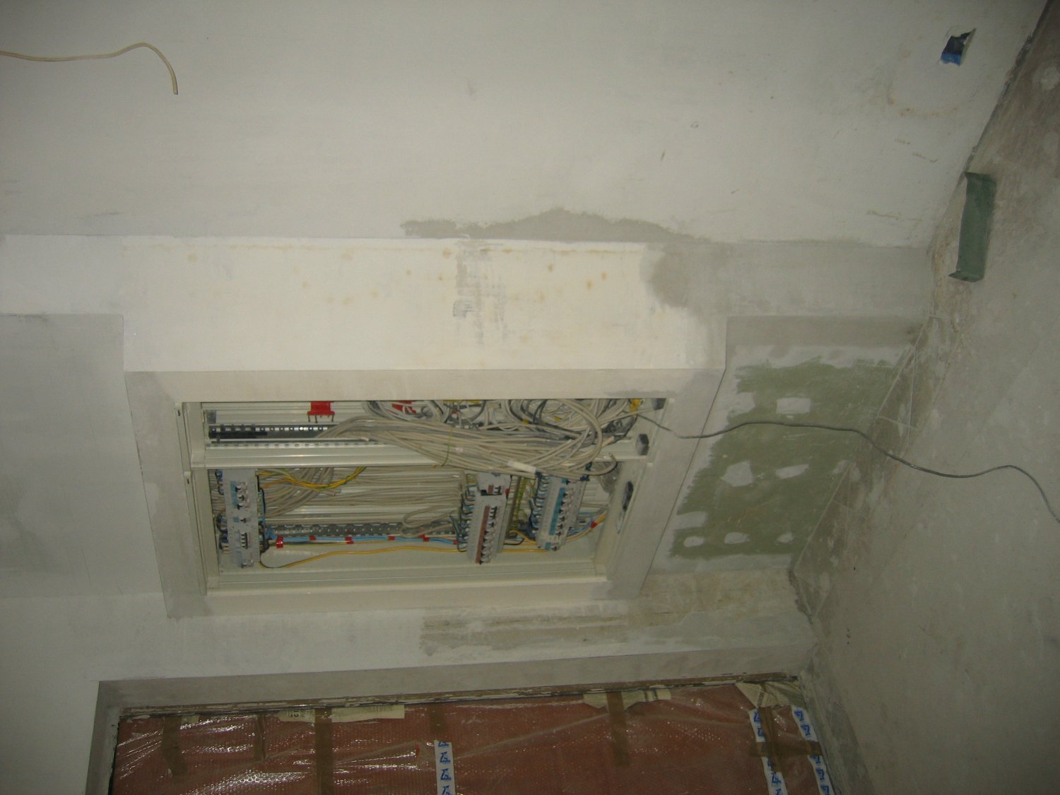

    ****, это распред щит на одну квартиру судя по количеству проводов

    07.07.2007
    9,060
    Получено: 197
    Отправлено: 48
    Ну да. Слева - силой, справа - слаботочка. Типа инет, камеры, антенна, датчики движения и т.п. Слева большой такой блок это димер, просто автоматы и узо максимально разнесены. На квартиру 4 фазы идёт, типа варочная поверхность вообще к двум подходит, тёплые полы всякие и прочие вещи.
