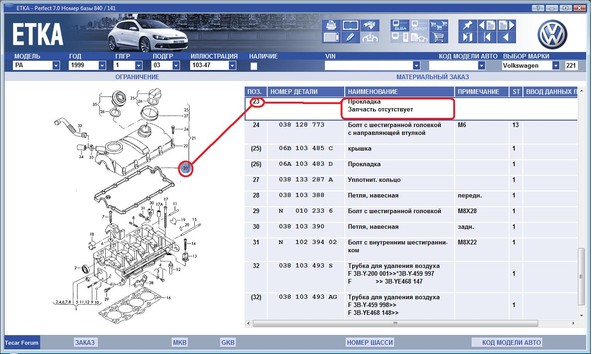

    Denisk@,на TDI вроде прокладка КК отдельно не меняется, в оригинале она даже не продается и номера не имеет пробовали на двигатель AVF искать прокладку но пришлось КК покупать.

    Нет. Прокладки в сборе с крышкой они пока не делают, слава богу...
    На AVF делают, ETKA четко пишет,запчасть отсутствует.
    Но подбирается опять-же от Октавии. Проходили.
    Эх, раньше незнал...спасибо за наводку так сказать на будущее.
    Ну да. Это то-же , что и AVB...
    Искали клубню как-то... Он тоже прифигел, как ценник увидел...
    Но мы ему от Октавии нашли. Да и заменителей полно отыскали потом...
    Elring 577.240
    Goetze 50-029555-00
    Reinz 71-35884-00
    И ещё куча всяких Феби и т.п....

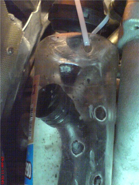

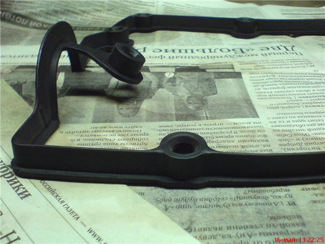

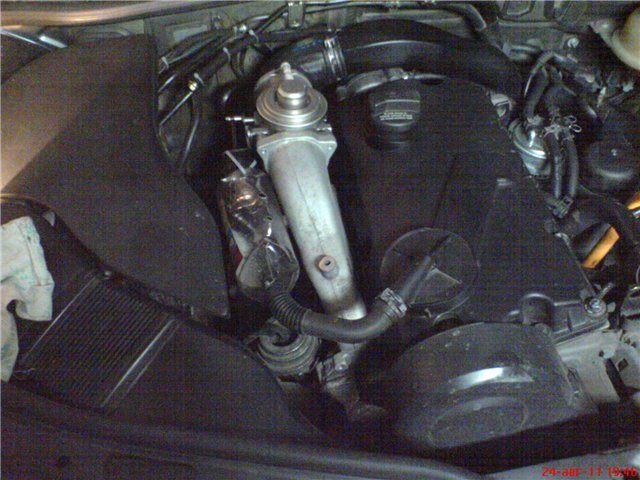

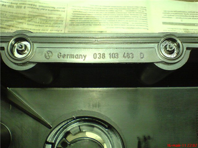

    Вот и я лоханулся с этой прокладкой. Из под КК чуть сопливило со стороны колекторов. Где то на форуме здесь нашел номер прокладки только фирмы Ajusa с номером 11078400 заказал в экзисте (по мануалу тоже прочитал, что меняется вместе с КК), снимаю свою и пипец - они разные. Новая прокладка по высоте на 4 мм выше, а в остальном один в один. Оригинальный номер прокладки узнал только после снятия своей. Но было уже поздно, отмыл старую бензином просушил, поставить на место в КК оказалось не так то и просто, но получилось. И о чудо проехал 15 т.км ни одного потека (вот что значит оригинальная). Пипец как я удивился увидев такую чистоту под КК, у всех так??
    Еще читал, что в КК есть масло уловитель, клапон какой то! Кто нибудь его разбирал?? Трубку сапуна вывел сейчас в пастиковую бутылку (на время), что бы посмотреть давит от туда масло или нет. И вот за тысячу километров в бутылке скопилась примерно столовая ложка масла и это при том, что в трубку я засунул два ежика (пламягасители) жигулевские.

    вот моя прокладка.
    http://clip2net.com/s/18XeX
    ее номер: 028 103 483 G
    я почему решил спросить, вдруг отколупну ее от КК, а она не подойдет, во веселуха будет
    точно можно отколупывать и не париться?

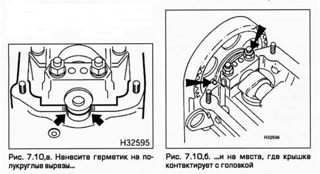

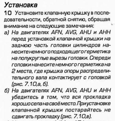

    Luka,
    сделай скрин рисунка 7.10 пожалуйста.
    герметик приобрел уже, нанесу тогда как сказано.
    рисунок вот посмотреть бы
    1998г. VW passat В5 Седан 1,8 ADR 125 л.с. МКПП Черный металлик & 1999г. VW passat В5 VARIANT 1,9 TDI AHH 90 л.с. МКПП Серебристый металлик
    15.09.2006
    Казахстан
    3,830
    "А" и "Б" показаны, а "В"-там ничего интересного, главное, чтобы правильно прокладку уложить по закруглениям ГБЦ спереди и сзади - суть в этом. Эти места как раз и показаны на картинках.
    30.12.2007
    Россия, Калуга
    2,076
    Получено: 9
    Отправлено: 10
    Luka, все понял, всем спасибо. как заберу герметил из магазина, буду делать.
