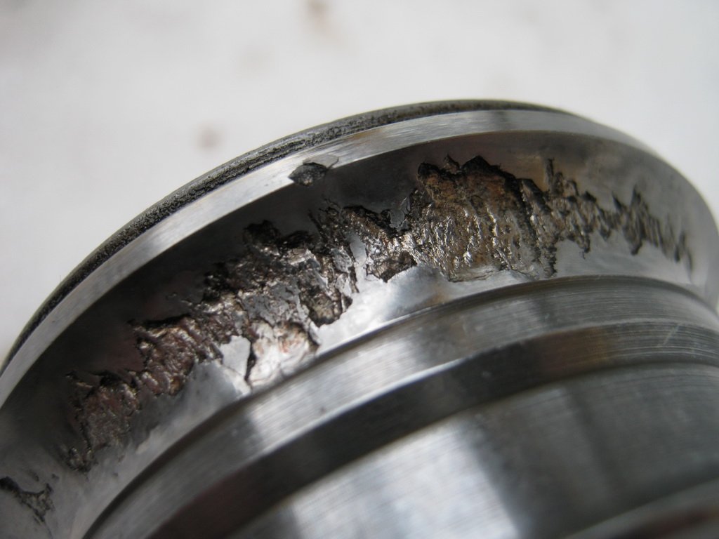

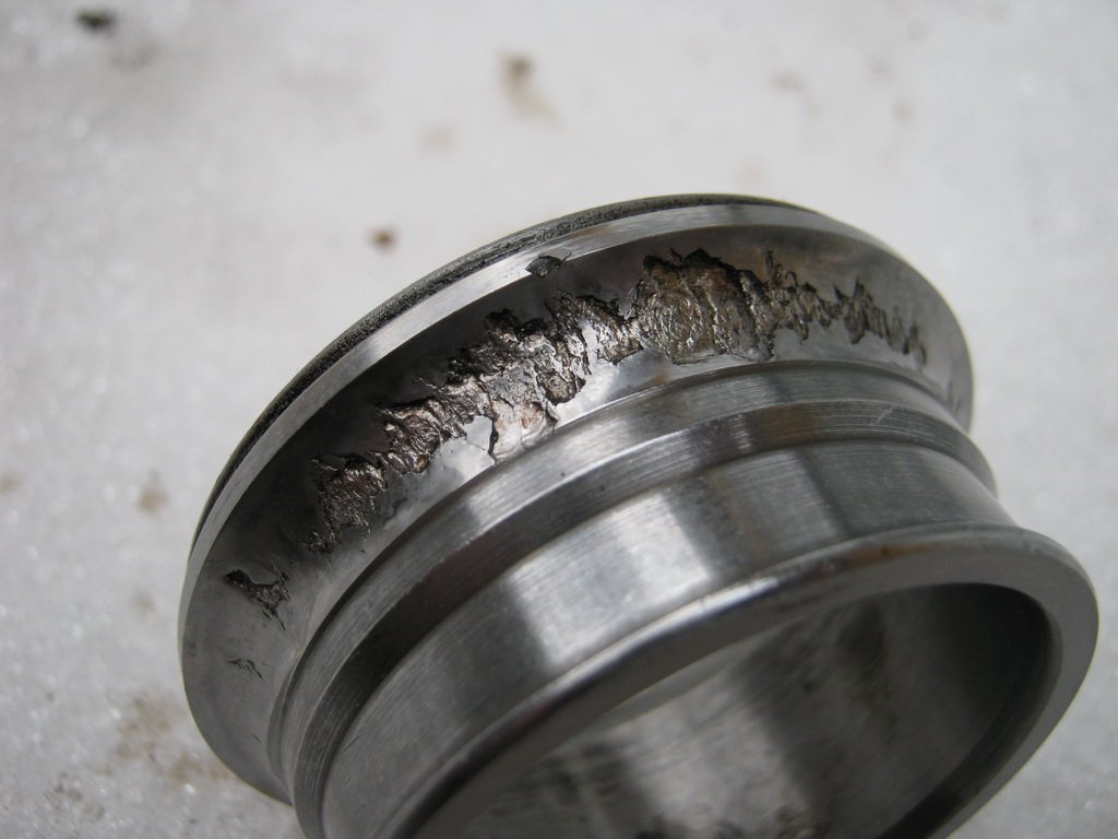

    В выходные снова снимал ступицу. Небольшой гул начал появляться с год назад, но как-то не хотелось верить, что причиной может быть почти новый подшипник. Так и продолжал ездить, благо люфта не проявлялось. А шум тем временем становился все больше, больше, больше... В итоге терпение лопнуло, умом-то давно уже понимал, что надо чинить. Разобрал и, мягко говоря, .... офигел.
    И это рекомендуемый FAG.
    Всяко кумекал, ну никак я не могу его повредить при установке, если по механике процесса судить. Выходит брак?

    Ohlopen, и сколько прошел подшипник?
    Цитата Сообщение от Ohlopen Посмотреть сообщение
    Выходит брак?
    Ну, а почему нет?
    Хм, хороший вопрос, даже самому интересно стало. На работе вроде записано где-то, завтра гляну.
    Ни чего себе Это что за корозия такая
