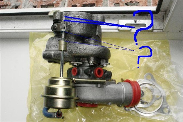

    Да,в результате я взял вот эту за 209$ (без доставки)
    http://cgi.ebay.com/ebaymotors/K03-K...ht_3385wt_1165
    Отдельно смотрел,чтоб не было пункта о необходимости вносить "незначительные изменения" - в этой как раз "No Modification Required!", что б шланг был на месте и заглушки всё тоже. Там есть еще дешевле,но без всего вышеописанного.

    Как и обещал, публикую фото приехавшей турбины.
    В общей сложности обошлась она мне в 300$ и три недели ожидания.
    Буду ставить на следующей неделе, отпишусь как прошло, надо было ли что "допиливать" :-)
    Если получится - фотоотчет добавлю.

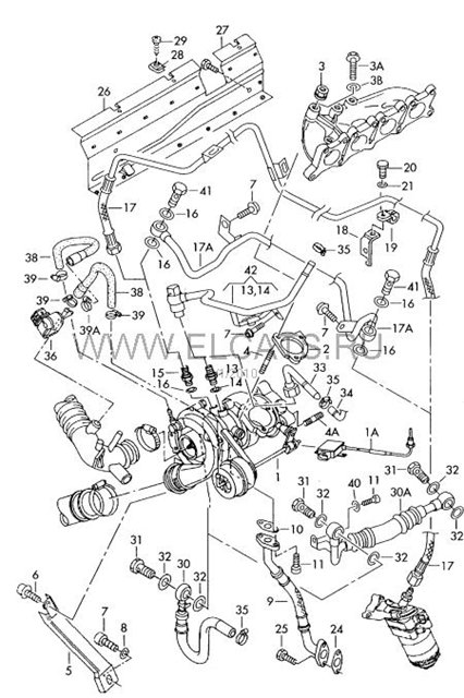

    Steam, вообще-то маслоподающая трубка...несколько иная на АЕВе - там у тебя написано VW PASSAT GTI GOLF. У нас - вокруг блока - №17 смотри
    просьба, большая человеческая: замерь точнейшее расстояние от среза штока актуатора до первой гайки, плиз...
    вот эти цифирьки - с точностью до десятых мм, сможешь?
    вот наша труба http://www.rmeuropean.com/vw-parts.aspx#Category:
    ... АЕВ-98 -> SuperB-2007, AWT...

    Да, про трубку я понял уже - заказал у местных, её то как раз и жду,что бы начать установку.
    Замерить с такой точностью сам не смогу - нечем просто - кроме бытовой рулетки нет ничего :-)
    Я попрошу мастеров при установке замер сделать - это на след.неделе будет.

    Steam, жаль, да хоть просто рулеткой - хотя бы порядок, у меня точно - 7.0 мм от среза до первой гайки

    Если рулеткой, то:
    -от среза штока актуатора до первой гайки между 7 и 8 мм
    -а от второй гайки до этой бочкообразной ерунды 19 мм
    Ну вот, хоть что-то, уже есть откуда плясать... бочкообразная ерунда - это балансир, который замедляет-придает большУю инерционность штоку актуатора, при работе соленоида N75 предотвращает резкие рывки клапана вестгейта...
