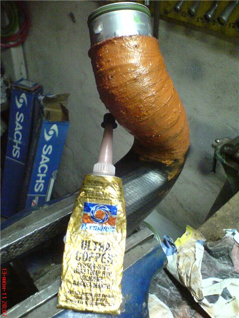

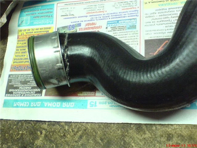

    это еще че, мне достался пассат с порванным патрубком, который идет от турбины и цена его в два раза больше!!
    Патрубок системы впуска 3B0 145 828 G 3895,3р.
    Пытался залечить, но хватило на две недели
    вот новый
