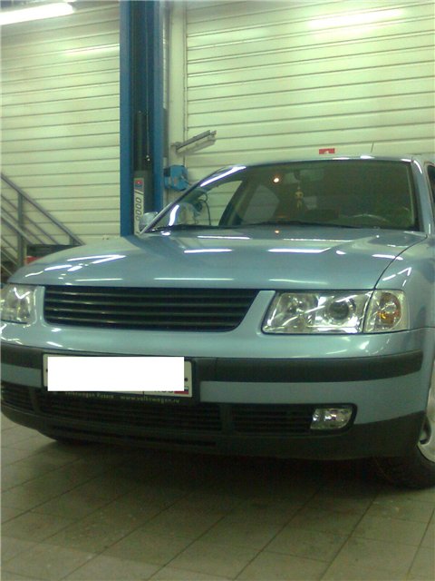

    все таки решил себе тоже поставить, противотуманки купил а лампочки забыл)))) автор а где раземы брал под H27??? и как крепил к решетке фото нет???

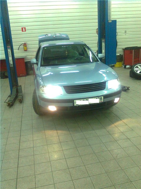

    вот себе наконец установил спасибо автору за идею, я вырезал отверстия под противотуманки и приклеил на стекольный клей ))) с регулировкой немного ошибся одна сетит чутка в землю но главное не в глаза))) подключал через релюшку *выключатель взял от транспортера очень удачно подошел, так как штатный у меня только на зданию противотуманку, с 8 пина взял + ну и на реле ну как то так вот фото , света конечно от них не много но есть))) *
