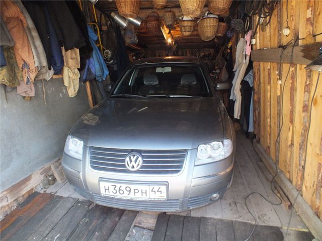

    Всем привет ! сегодня будем ставить набор ксенона в ближний свет не оригинальных фар (Volkswagen Passat, фары с "ангельскими глазками", хромированные) Артикул: RS-04653.

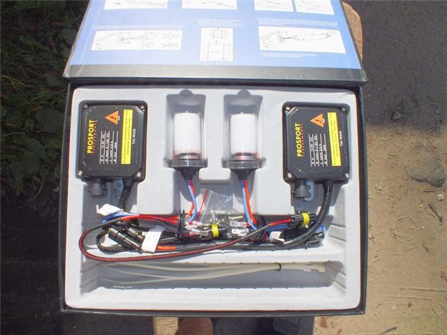

    Фары уже не новые и ближнего света стало ужасно мало , был куплен набор все той же фирмы pro sport :

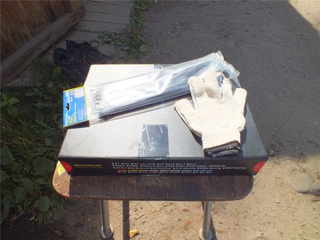

    Для начала подготовимся, Звездочки VT-25 VT-30 , Перчатки , хомуты (черные), отвертки плоские , изолента ....

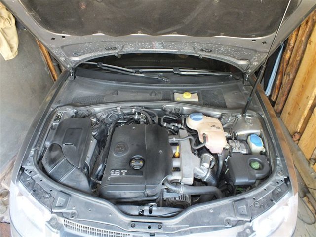

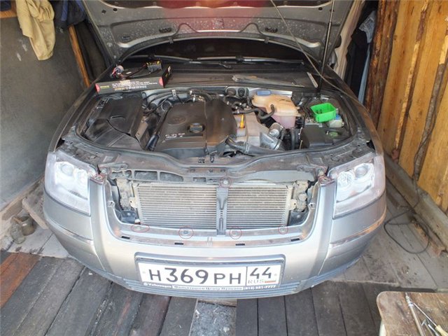

    Открываем капот :

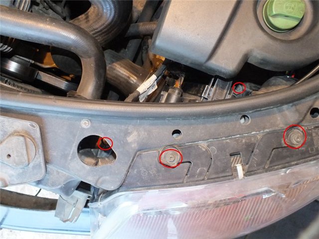

    Далее откручиваем решетку радиатора (два винта под звездочку на 30 )
    затем хитрым способом отсоединяем тягу секретки замка капота. на фото видно куда что отгибать.

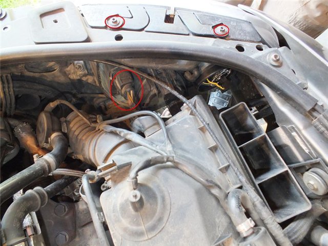

    После этого откручиваем винты бампера что были под решеткой и два сверху пластикого усилителя бампера .

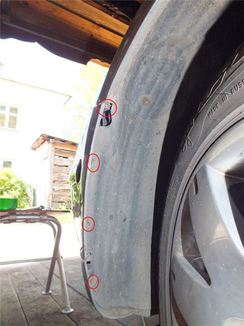

    Затем откурчиваем подкрылки от бампреа :

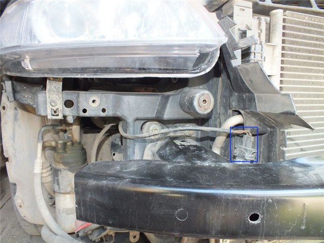

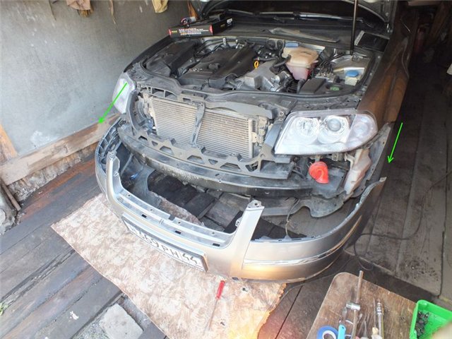

    После этого аккуратно (движением вперед по ходу движения) снимаем бампер .

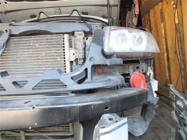

    Откручиваем пластиковый усилитель бампера
    Убираем заглушку отверстия под крепеж фары

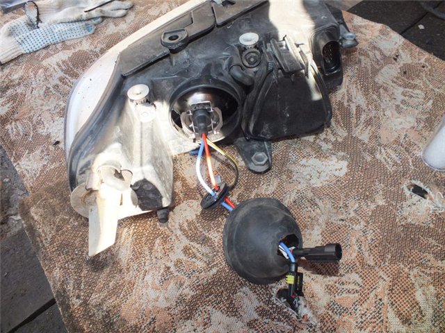

    Отсоединяем разьем на фаре
    Откручиваем 4 болтика

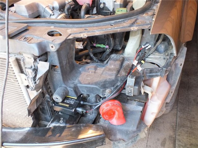

    Вынимаем фару и прикидываем место куда будут уложены блоки розжига. я решил установить их на раме усилителя бампера .
    В комплекте шли клейкие подложки под блоки , что упростило монтаж. сверху прихватываем хомутами .
    У правой фары чтоб не мешался отключаем датчик кондея
    Устанавливаем блоки розжига , все провода притягиваем хомутами , чтоб не болтались .
    (кстати проводов что в комплекте хватило впритык. )
    Устанавливаем лампы в штатные места , в резиновом уплотнителе прорезаем отверстия под проводку.
    В этом комплекте ксенона на проводах уже идут резиновые кольца которые идеально сочетаются с отверстиями , таким образом фара надежно защищена от влаги и запотевания.
    Собираем фары , подключив проводку согласно схеме изготовителя ксенона. и делаем пробный запуск.

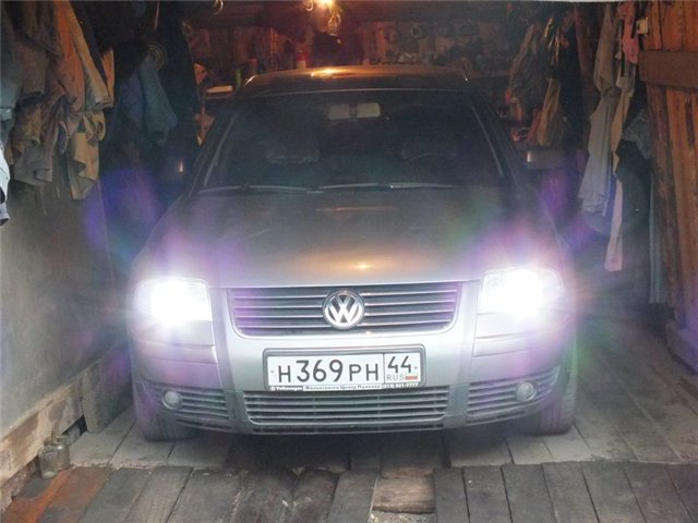

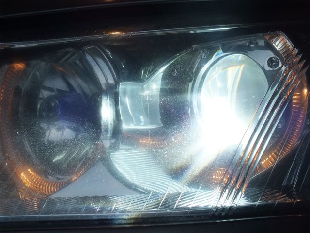

    Результат :
    В итоге долго мучался с настройкой фар , но толком так и не настроил ... фары сами по себе не очень, дальний еще нормально но ближний даже на ксеноне оставляет желать лучшего, спасают противотуманки .
    Но то что ксенон есть не может не радовать .

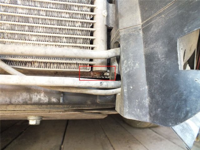

    Обанружил поддтекаюший радиатор пока разбирал
    Может посаветуете какой лучше поставить ?
