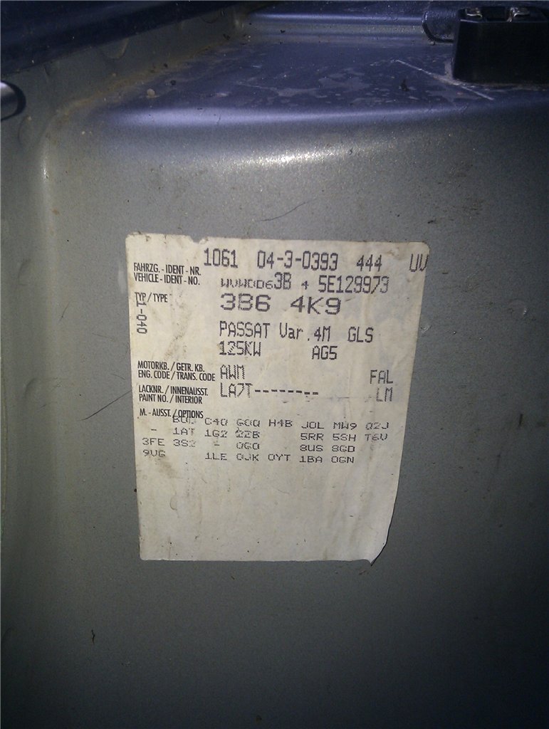

    Passat B5 1.8T AWM 2004г 4motion (янки)
    Passat B5 1.8T AWM 2005г 4motion сарай (янки) АКПП
    26.08.2011
    367
    нашел табличку с параметрами машины, она оказывается в отделении запаски была
    но вот коды все равно еще нужны ...

    На табличке с данными, которую нашёл, найди данные о тормозной системе и в соответствии с этим подбери свои логин и кодировку.
    Контроллер Логин / кодирования II
    (Bosch 5.7)
    STG 03 (тормоза) выберите
    STG Войти / II кодирование -> Функция 11
    ? 0 ххх : типа транспортного средства
    8 - VW Passat W8
    - VW Passat
    0x хх? : Тормоза
    3 - (PR-1LT/1LF) 4 - (PR-1LC/1LX/1ZF/1LZ/1ZG) 5 - (PR-1LB/1LE/1ZC) 6 - (PR-1LZ/1ZJ)
    0xx х? : Двигатель
    5 - (PR-T5X/T4N/T9J * / T6T/T1K/T1E/T7F *) 7 - (PR-T0B/T10/T6V/T0D/T0F) 9 - (PR-T7F/T9H/T9J)
    * С тормоз: PR-1LB/1LE/1ZC

    а почему у вас 57 а не 77? вы смотрите на описание со звездочкой - но у меня же другой код двигателя
    судя по твоей наклейке

    кодировка была которую я посчитал - на 77 и с нулем первым
    а так у меня датчик положения руля был свернут - пришлось его разобрать - установить как надо, собрать и потом адаптация-калибровка прошла с первого раза.
