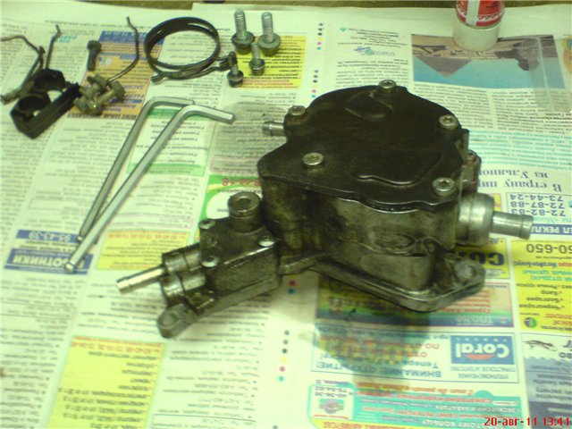

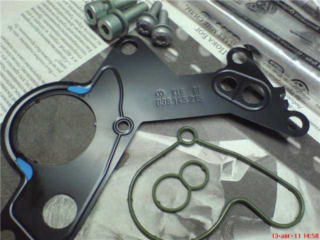

    Кто с таким сталкивался? Куда первым делом смотреть, тандемник или колечки форсунок?? А в каком месте в тандемнике соляра может в масло попадать? Тандемник на прошлых выходных снимал (менял колечки резиновые между насосом и ГБЦ), но вовнутрь побоялся залесть, прокладок внутренних все равно нет.
    И кстати что это за черная прокладка, у меня такой не было когда снял тандемник.
    С этими прокладками разобрался вроде, ставяться или колечки резиновые или эта черная металическая прокладка.
