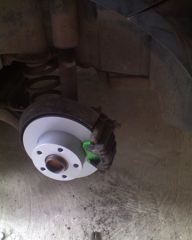

    Поставил...ППЦ как хочу скорее поставить перед!!!
    Жопа стала перетормаживать, появилась цепкость тормозов, машина перестала тормозить как целый состав из вагонов, и это еще прикатка идет.
    Ни жалею ни капли о том, что потратил 6700р. И это зад...а некоторые тут говорят, что зад пофигу, что не кинь будет тормозить...ну да, жду пока будут финасы, чтобы заказать передние диЦЦки.
    Кстати размышление. Проехав почти 220км на дисках и колодках...диски цвета нервамейки, а не темные, как это у всех Пассатов. Такие же блестщие как нержа, там видно отражение. Темные диски я так понимаю на Пассатах из-за гавеных штатн6ых колодок.
    Никакой скрипа, писка и т.д. Но я делал по науке, колодки обе задние смазал смазкой, на поршень смазки выдвил, на корпус суппорт, туда где он прижымает внешную колодку, и туда куда колодки ставяться на скобу, предварительно все там вылизал шкуркой.
    Штатные диски выпуска 01/2005г, т.е родные, износ всего 1.4мм, 8.5-8.6мм, для пробега в 100к по МСК вериться, еще один аргумент в то, что пробег не спилен.
    Хочу на перед кинуть колодки и обкататься и наконец-то насладиться тормозами.
    Цепкость кстати даже сейчас лучше, чем на 312 спереди и штатных колодках Это для верующих в 312 тормоза.

  16. #156
    SERegaSV, Велком
    Вот пара фоток...
    Кстати зелены колодки не видны вообще Диски Велингтон r15 само собой

    диски - крашеные что ли? )))))))))
    MB E-class W212 350 4Matic
  18. #158
    SERegaSV, Ты новые диски ни разу не ставил? красяться или солидолом мажут, чтобы не было ржавчины на них во время транспортировки и продажи. Она(краска) за 10км стирается
  19. #159
    11.07.2007
    Россия, Москва, ТиНАО
    6,870
    Получено: 612
    Отправлено: 666
    АГА тока бу! )))))
    otto zimmermann ставил- так ничо лишнего! Так у дисков поверхности типа хонингованно. а если покрасить - то не увидишь сей рисунок
  20. #160
    Получено: 1,956
    Епти...Ваня это напыление такое на весь диск, от ржавчины, у тебя оно сотрется там где колодка ездит, а на остальном диске останется. Циммерман давно такие делает у меня стоят, после дождя выходишь, у всех диски в ржавчине, а мои чистенькие серебристые.
