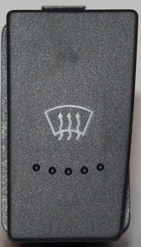

    Я посмотрел фотки по ссылке и нифига не понял как это стелко подключать и от какой кнопки оно будет работать!
    Цитата Сообщение от Дэн Посмотреть сообщение
    +1 я тоже не понил
    в этом фотоотчёте делаеться всё как должно быть штатно, т.е. работать будет от кнопки обогрева лоб. стекла

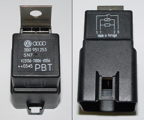

    Именно так. Чтобы работал обогрев лба, нужно ставить отдельную кнопку, предохранитель на 60 ампер, предохранитель на 5 ампер, реле управления обогревом, проводка и всякие разъемы. Управлять обогревом лобового от заднего нельзя (точнее не рекомендуется), т.к. а) выйдет из строя схема управления задним стеклом б)на лоб нужны другие токи и напряжения. На лоб, в одном из реле, стоит умножитель напряжения. (т.к. нити обогрева очень тонкие, то приходится снижать ток, но повышать напряжение. во всяком случае на той машине, где я трогал обогрев руками, на лоб приходило порядка 20 вольт, а на заднее стекло - 13). В общем я соберу скоро себе всю систему - выложу фотоотчет.

    Так, для всех интересующихся - примерный срок ожидания определился. Стекло вклеют к концу следующей недели. Т.е. примерно 10 сентября на машине уже будет стоять новое стекло - тогда выложу фотографии самого стекла (у кого есть сомнения по поводу удобства этого стекла - смогут посмотреть).
    Теперь по подключению: запчасти будут идти около 12 дней. Сумарно, предварительно, это будет стоить где-то 4,5 к.р. Ну а дальше будет подключение. Как-то так.
    На всякий случай список необходимых зап. частей для подключения, если изначально этого не было:
    Артикул Наименование
    3B0 959 622 01C Выключатель обогрева стекла
    8L0 971 971 Корпус плоского разъема
    000 979 135 Разъем электропроводки
    3B0 941 828 Блок крепления предохранителей без самих предохранителей
    3B0 941 828 A Блок крепления предохранителей без самих предохранителей 2 отсека
    N 901 752 03 Гайка крепления подлокотника
    N 104 249 08 Предохранитель плавкий
    N 100 636 04 Болт с шестигранной головкой
    000 979 133 Разъем электропроводки
    N 010 215 27 Болт впускного коллектора
    071 973 851 Корпус разъёма
    000 979 307 1 комплект одинарных проводов
    357 972 742 C Воронка штепсельная
    3B0 951 253 Реле с замыкающим контактом
    7M3 973 721 A Колодка реле
    000 979 412 Провод
    N 013 969 21 Саморез
    N 015 43 61 Гайка
    N 011 69 29 Шайба
