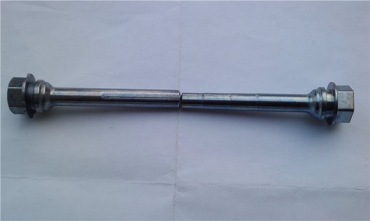

    всем привет)))
    кто-нить может мне объяснить в чем прикол...?
    купил направляющие TRW ST 1160...
    на фотках содержимого этого комплекта обычные направляющие, все четыре одинаковые...
    а у меня в комплекте вот такая ерунда:
    естественно эта странная направляющая болтается...и вообще я честно говоря не очень понимаю зачем она такой формы...

    Это выглядит как прикол китайца, типа "привет из 4-го цеха". На сколько я разбираюсь в направляющих (а разобрал я их много) то должен быть круглый палец и по длинне фрезерованый, может ноу хау какой или новизна какая
    два из четырех норм...
    а еще два:
    я вот тоже подумал мало ли...
    но в упор не пойму как это будет работать...перекашивать ведь будет по-любому

    зачем такой формы я тоже не понял, но перебирал супорта на Рено магнуме, и там есть одна втулка под направляюший палец, она сделана элипсом, сначала тоже подумал-привед китайцафф, но оказалось что так и длжно быть. Ставится она в определенном положении. выглдит так, один палец работает по всей площади втулки, а другой только в верху и внизу втулки, а по бокам свободно, Х.З. зачем так, но может и сдесь также.
    Нет у я так понимаю, срезы вдоль направляющего служат для того чтоб небыло подклиневания, принцип работы одинаков на супорте и вехнего напр. и нижнего, при разборе супорта пальци одинаково вставляються в любую втулку,даже если поменять местами нижний или верхний напр., делаем вывод, втулки проточены одинаково, не элипсом (или мне просто не попадалась элипсно проточеная скоба супорта).
    Вопрос--На двух элипсных боковые срезы есть?

    А на самом деле да, есть такая тема
    Бьется по номеру 357 615 125 C "Скоба суппорта тормозного переднего"
    Так что это не привет, а так задумано

    Хотя, сижу, немогу понять, что во что вворачивать?
    вопрос был ведь не в том что куда вворачивать, а о браке направлялки (покрайней мере для б5 это брак)
    а что ты собрался и куда вворачивать???
    Цитата Сообщение от SSV79 Посмотреть сообщение
    Подскажите пожалуйста как плотно должны сидеть пальцы направляющих в скобе? При зажатии суппорта в определённых положениях направляющих его заклинивает, это говорит о гнутых направляющих?
    о каких идет речь? перед или зад?
    ...но в любом случае должны быть плотно...именно чтоб не перекашивало и не заклинивало
    А ты рисунок смотрел? Там как раз твои непонятные направляющие суппорта, поз. 2 или я ошибаюсь и это не они? В твоем экземпляре есть резьба в шестигранной голове?
    ...если честно не совсем понял что ты хотел сказать...
    Не удивительно, я тоже не понял своей писанины. А сказать хотел, что это, по-моему, не брак и такие направляйки вроде как и есть.
    смотрел...под номер два - скоба с направлялками...в оригинале отдельно направляющих вроде как и нету...только со скобой
    так ты понял в чем брак?...рассмотрел что на фото они две разные?
    ...нужны обе как левая
    Шайтан... Теперь я допёр в чем проблема Тогда это брак?
    Тогда это брак?
    видимо брак

    У меня ремкомплект точь в точь. И пальцы такие же. Правый палец в переднюю скобу не влазит по длине, а в задней болтается.
    пробывал поставить?
