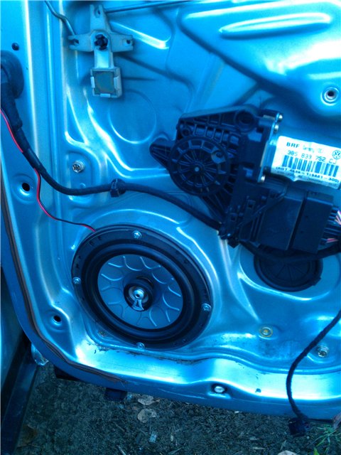

    Итак господа - добрался таки я до этих тошнотных дверей который у меня протекали после каждой мойки и после каждого дождя

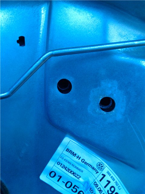

    Вода скапливалась ЗДЕСЬ и стекала по обшивки вниз на коврик и если при обильном дожде то доходило до спинки водителя - а дольше былобы хуже
    вот тут видно куда вода стекала

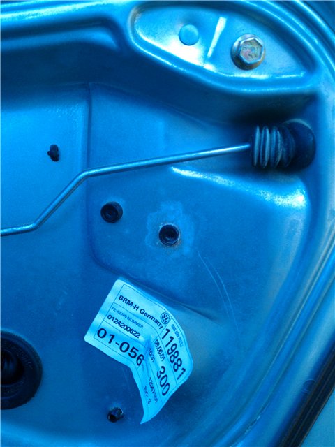

    вот причина протечки воды на обеих дверях, эти заклепки держат замок, они спокойно выбиваются пробойчиком ну или отверткой.

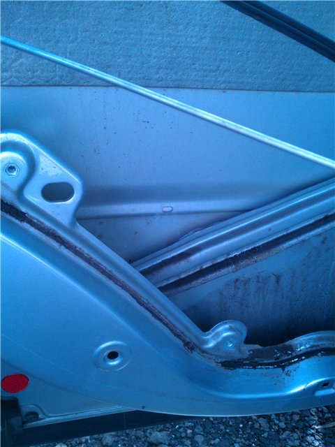

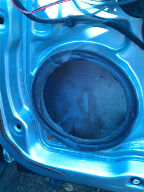

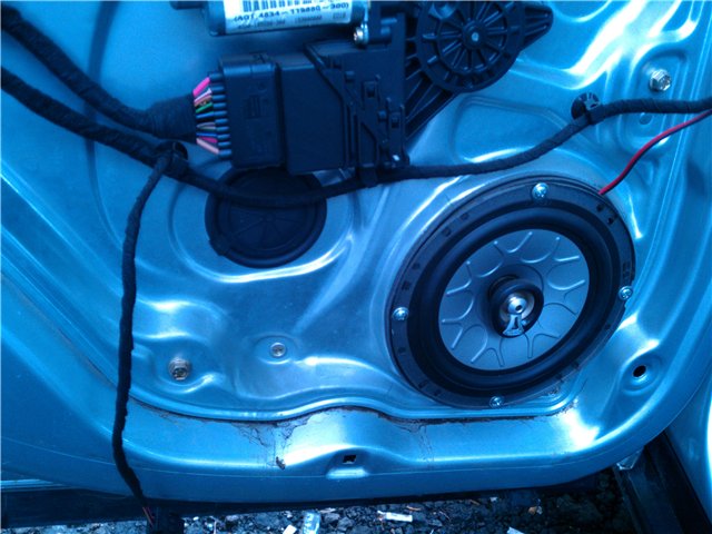

    из-за этого начинает гнисть уплотнитель на КАРТЕ и дальше еще хуже, точнее обильнее протекает т.к. уплотнитель не держит воду которая изнутри накапливается, вот он при снятой карте( снимал полностью карту только на правой двери( спасибо Виталику из Ваг-сервиса), часть уплотнителя пришлось вырезать( клейкий он зараза, в общем жидкостью химической побрызгал и он отстал - жидкость тоже Вася дал в Ваг-сервисе). Вместо уплотнителя в канавку что в карте я проложил 5мм слой герметика,подождал пока он подсохнет и все устанавливать в обратном порядке.

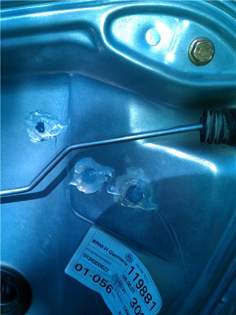

    в общем с правой двери у меня нет фоток с герметиком, сегодня на работе делал с помощью прозрачного силикона под пистолет))))))) надеюсь фотки силикона не надо показывать, какой фирмы тоже писать не буду - да и тут я карту не снимал т.к. это очень геморно обратно втулку которая держит стекло поставить на место, решено было просто отодвинуть немного карту и с помощью опять той же жидкости всё хорошо смочить и вычистить сгнивший уплотнитель. Потом накладываем во внутрь слой силикона и прикручиваем обратно карту, лишний силикон который выдавит можно резиновым шпателем собрать. У меня шпателя не было - поэтому получилось только так
    заливаем эти дырки от клипс которые раньше держали "ТИПА" замок.
    в общем ночь субботы и все воскресенье под дождем левая дверь не протекла, завтра воду залью в правую - посмотрим
    а так же спасибо за поддержку в работе Ахвеля и Дорогую Марину MARGO и Борисоличку и Ваг-сервис
    всем спасибо, если уж и получился колхоз - зато по быстрому на разборе карты покупать времени не было ТЧК

    Вопрос на засыпку - ты дренажные отверстия внизу двери чистил
    нет, не чистил, они нормально сливают воду.
    не вижу связи между креплением кронштейна замка и протеканием.
    Сереж, я же не зря выложил фотку клёпок замка, это фотка с правой двери - а вот на левой(я фотки не делал) реально сильно видно было что из под нее течет - иначе бы плесени там не было.
    Цитата Сообщение от Арииц Посмотреть сообщение
    Ты их чистил?
    я не увидел смысла снимать дверные карты из-за чистки отверстий, их можно и снизу почистить ничего не снимая.
    Серега, ты б еще рассказал как упростить установку стекла и втулок (судя по отчету -"А МУЖИКИ ТО НЕ ЗНАЮТ!")
    SERegaSV, не спорю что многие не знают, но первый раз снималась тяжело
    TheTERMINATOR, вот тут видно мало окиси а вот на левой двери целый след до низа двери с отложениями как от соли)))))))))))))
    втулку выбить не сложно, поставить труднее, но и тут немцы не дураки - там типа упор есть чтоб при забивании маленькой в большую - они не провалились обратно внутрь - так и было сделано.

    уважаемый autopilot, если плохо видно на фото то могу увеличить, если увидешь скажи тогда откуда окисел до самого низу из под двух заклепок? еще раз напишу, на фото тут слегка видно, а вот что было на левой двери жаль не сфоткал. Так что считаю не особо на 100% ваши слова верными, походу не только из нутри щитка вода гноит уплотнитель.

    да я не утверждаю что это основная просто в моем случае именно оттуда лилось, на правой двери меньше( и она не так сильно протекала) а вот на левой был пипец, стоило 0.5 воды на стекло вылить как коврик сразу становился мокрым))))). А по поводу проводов на клипсах - так я их тоже на силикон посадил
