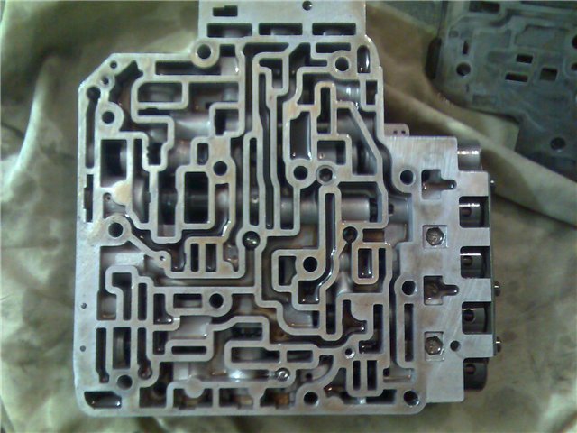

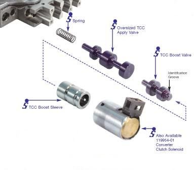

    алюминавая втулка (Клапаный бустер) туго сидит в копусе плиты.так должно быть?еле ее вытащил.ошибка 01192 - Torque Converter Lock-Up Clutch надоела снял плиту.подскажите пока не собрал.может нулевкой расшевелить?
    таблица длин пружин у кого есть?мне надо ;-)

    спасибо за ссылку.еденстенное что не сделал это пружинку не вытянул на кл.блокировки ГТ.плита была чистая.
    собрал.получил что задняя прет.только выключением можно остановить.ГТ не работает.прочитал тему похоже постоянно вкл.ГТ.щас поеду буду вытягивать пружинку думаю ГТ отключится и ... посмотрим.
