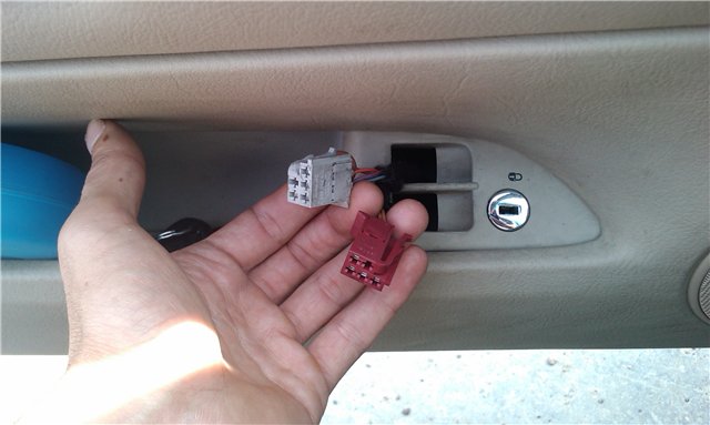

    Приветствую!
    Разыскиваю раъёмы типа "папа" для кнопок открытия багажника и бензобака расположенных на вод.двери на рестайле. Желательно с кусочками проводов, но можно и без них, важны именно сами штекеры. Мож валяется у кого подобное добро?
    ЗЫ. Кстати там два штекера, каждый отдельно на кнопку или один большой на обе сразу???
    Антох привет!Вот как это выглядит
    Зы. я наоборот кнопки ищу
    RRv @ fuck fuel economyToyota Camry 3.5 V6 AT (277 л.с.)-сгнила
    Руслан здорово, а далее как сделано, проводку колхозил? На них номера есть?

    Anton.Polanskij, возможно, дверной мозг придется поставить от машины с этими кнопками. И увидит ли их БК?
    Ну кнопку бензобака точно увидит, т.к. через наращивание проводов буду вместо дорестайловой ставить, а вот открытие багажника придется похоже через реле напрямую к активатору подключать. Другого варианта не вижу.
    Не там только с проводами мутить нужно!
    Да я просто проводку дверную от W8 поставил ,
    номерочки списал: красный разъем 1J0 959 869 B
    серый разъем 1
    J0 959 869 С
    вот картинка на выходе!

    Мне от рестайла нужнычтоб подключить
    Нужно также провода нарастить!!А еще проще узнать где у них соединения и от самих фишек к кнопкам проложить(ну чтобы тонель с подлокотником не снимать и в бардачке не рыться)
    серый разъем 1J0 959 869 С
    Угу, спасибо!
    Тебе в этом плане намного проще, у меня европеец, так-что я уже начал провод плюсовой от багажника к двери тянуть.
