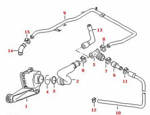

    Цитата Сообщение от AWAS Посмотреть сообщение
    Все правильно, но почему-то на схемах не рисуют важную деталь: bleeder valve (блидер), который соединяет ВКГ с впускным коллектором при ХХ, и разьединяет при нагрузке. Он расположен в боковом отростке тройника, который над патрубком вентиляции картера под номером 7.
    domax, надеюсь это окончательно тебя не добьет Это ВКГ, №6 - блидер, 10 -втыкается в коллектор, 14-не показан грибок, который стоит на "гусенице"
