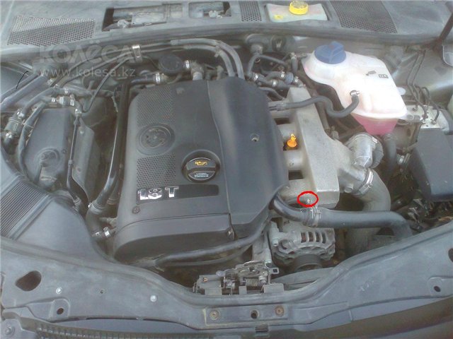

    байпас (bypass valve) проверь: сними с впускного коллектора тонкую трубку - уходит в сторону гусеницы, там где стрелка- вставляется в байпас - и попробуй ртом (ты можешь, знаем) создать вакуум - должен держать:
    можно с этого места, пожалуйста, поподробнее какая трубка, где она находится, куда дуть?
    Грибок уже поменял, грязный внутри, я так понял предстоит чистка системы ВКГ? постирал ошибки, пол дня поездил Check Engine не засветился (обычно минут через 10-15 засвечивался после очистки)
    Осталось найти вторую дыромаху, компрессором дул, потом быстро пальцем заткнул шлангочку, и давление стремительно начало падать...
    я ж написал - с коллектора... управляющая байпасом, здесь смотри
    https://passatworld.ru/showthread.php?t=146276
    стати, когда стирал ошибки, там появилась новая... там было что-то за клапан N75, что это?
    Н75 управляет турбиной (раскручивать ее или нет) как раз таки подает давление на клапан а тот в свое время открывает калитку, проверяй его значит,он находится на патрубке о т фильтра к турбе! байпас(BYPASS VALVE) указан на рисунке, от него идет тонкий шланг соеденяется он с впускным коллектором, на фото тебе обозначили где, так вот снимаешь эту трубку с коллектора и создаешь разряжение т.е. всасываешь, ртом будет вполне достаточно, таки образом ты проверишь целостность байпаса,на исправном продуваться не должно!!
    дул в bypass все нормально
    дул или сосал (создавал вакуум)?
    и дул, и второе
    и дул, и второе
    если у тебя что то с клапаном и актуатором и калиткой весгейта и где то тут же сосет в этом месте, возможно тут же и кроется неисправность, проверь все шланги патрубки может дырка где то, снимай и проверяй!

    УРААА))))))))) нашел!)) вот собственно виновник торжества патрубок идет с клапана N75 в турбину...

    подскажите, если кто знает номер этого патрубка с хомутами... (пока временно поставил топливную шлангочку с жигуля)
    с клапаном N75 все нормально, просто забыл подключить клему к датчику после опрессовки, и когда начал смотреть ошибки VAG-COM его выдал
    058 145 718 A, шланчик там действительно хороший стоит, и место такое, постоянно трется, но можно подобрать и другой, а хомуты оставь - аккуратно разогни и поставишь обратно
    там давление а не разряжение так что подбирай потолще, бери хомуты "норма" к примеру и ставь! а шланги эти на экзисте очень дорогие!

    Доброго всем вечера. Дабы не плодить темы спрошу в этой.
    В общем пробовал сделать опроссовку. Качал насосом, давление не создается вообще, еле поднимается на одно деление и тут же падает как только перестаю качать. Пытаюсь накачать ртом создается давление, нигде не шипит. Подскажите в чем может быть причина?

    Цитата Сообщение от Igor P Посмотреть сообщение
    Почитай и сделай как надо
    Сделал так же, только у меня топливный не влезает со стороны ДЗ и я его "вкрутил" со стороны ДМРВ.

    А со стороны ДЗ и не надо пихать его, читай внимательно с пониманием и не забудь зажать фильтр хомутом, а то в лоб получить можешь. Какие результаты, что опресовка показала?
    А со стороны ДЗ и не надо пихать его.
    На картинке мне так показалось, что со стороны ДЗ. Опрессовка показала, что компрессор не может накачать хотя бы 0.1бар, стрелка поднимается, как выключаю компрессор тут же опускается. Не могу услышать где утечка, т.к. он(компрессор) сильно тарахтит, возьму насос попробую им.
