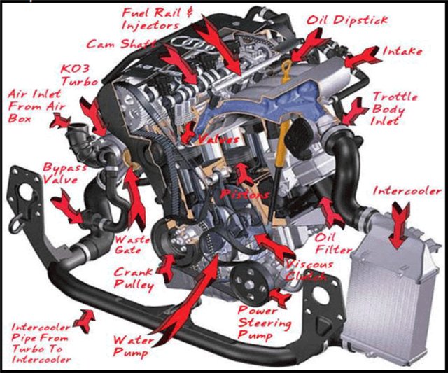

    Цитата Сообщение от Роман Лантух Посмотреть сообщение
    еще где-то в районе гусеницы с турбиной шипит
    байпас (bypass valve) проверь: сними с впускного коллектора тонкую трубку - уходит в сторону гусеницы, там где стрелка- вставляется в байпас - и попробуй ртом (ты можешь, знаем) создать вакуум - должен держать:
