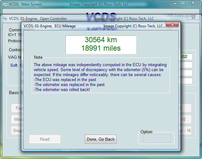

    На форуме неоднократно встречал упоминания о том, что ваг-комом можно узнать реальный пробег машины. Судя работе вагком софта на моей машине - такое возможно не всегда. Если это возможно - в какой раздел проги лезть?

    Не возможно. Данные по пробегу хранятся ТОЛЬКО в приборке.
    А там можно "нарисовать" все что угодно...

    Как я понял на некоторых TDI есть возможность посмотреть реальный пробег +\- 5%.У товарища passat 2005 года двигатель AVF там получилось нажав кнопку applications>EDC15-16 mileage получили реальный пробег, но там есть сноска, что возможно меняли ЭБУ двигателя или приборку или пробег скрутили если есть сильные отличия в показаниях.
    Да, забыл добавить, такую функцию имеют последние релизы программы от Ross-Tech ...
