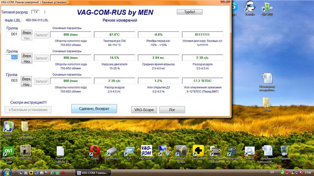

    ребят подскажите для уверенности, меня сегодня ГНЦ все поставил все пометка но когда начал заводить завелась с 3 раза, ивыскочила ошибка по датчику хола, машина работает вроде нормальн оно тупит по страшному и ошибку когда стираешь появляется снова угол опережение зажигания в 3 группе по вагкому скачет от 15 до 21 когда должно быть 6-12 (раньше так и было). скажите неужели я не попал на зуб?

    сегодня разобрал повставил вал на зуб обратно и все заработало, самое обидно что натяжитель не тарахтел а походу гидрики, зря поменял гнц(
