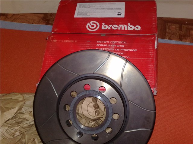

    Настало время сменить трмозные диски.
    Господа, я в этом вопросе чайник, а все темы что я нашел с помощью гугла или относятся к выбору производителя или к тюнингу - увеличению размера. Мой же вопрос несколько о другом. Те же ATE или Otto Zimmerman, Brembo кроме "обычных" дисков предлагают несколько улучшенные, с насечками или дырочками. Великой разницы в цене нет, если кто то пробовал, скажите, есть ли смысл этих фусечек или это баловство. Как мне кажется насечки и дырочки ускорят износ колодок, а вот есть ли толк от данного действия?
    Всем спасибо.
    Это так называемая линейка спорт, у меня с 0 года стоят Otto Zimmerman с перфорацией, езжу много и активно, тормозами пользуюсь так-же.Биения нет,писка нет, на данный момент собираюсь менять диски так-как достигли предельного износа.Ставить буду обычные ATE так-как машину буду скоро продавать.
    Интересно мне нафига вааще перфорация, что дает и т.п
    Охлаждение.Благодаря перфорации улучшаются характеристики охлаждения и очищения рабочей поверхности тормозного диска, т.е. порог перегрева и деформации перфорированного диска намного выше чем у стандартных тормозных дисков.
    а в чем разнца между "дырочками" и "насечками" ?
    Ну это-же очевидно у одних дисков дырочки у других желоба, и те и другие несут одинаковые функции.
    спасибо, в общих чертах все ясно. а нет "жуткого" износа колодок от желобков/дырочек?
    Я такого не заметил, ставил сначала колодки ATE затем стал ставить TEXTAR, ATE что-то испортился последнее время.
