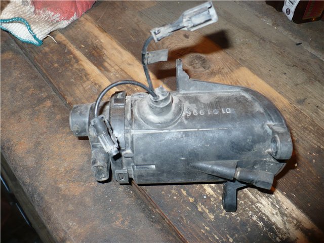

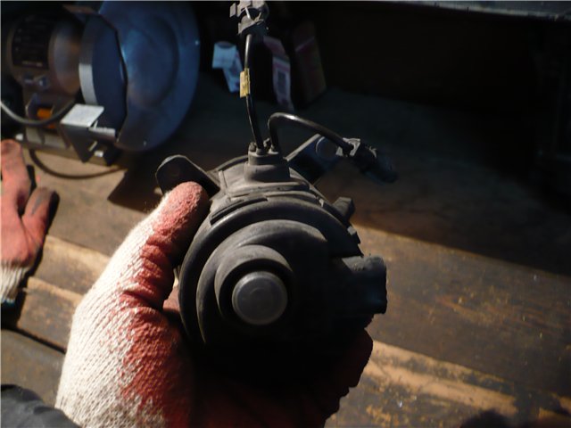

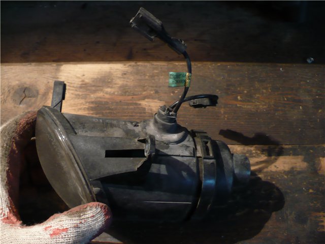

    Я купил 2 бу ПТФ от 2004гв, состояние идеал, отражатель как новый, у одной полирнул стекло, а у второй поменял. Стеклышко Депо.

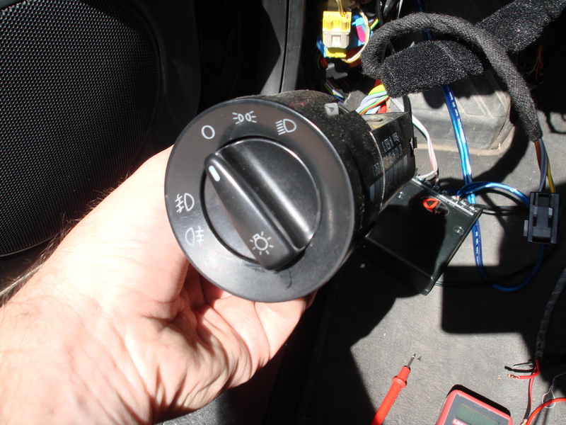

    Купил крутилку света за 500р с положением для ПТФ, спасибо Френки69.

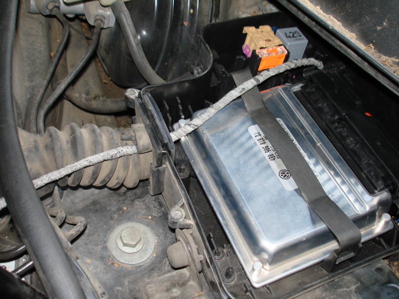

    Я снимал морду...ибо менял вентиль кондера и заодно провода протянул

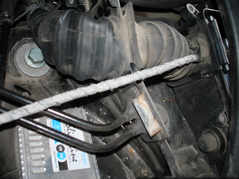

    Провод на ПТФ тянул через ЭБУ, для этого надо снять крышку над ЭБУ и обшивку ног водителя
    Протаскивается тупо через резинку...это фото до установки усилителя...щас там провод с большой палец еще рядом.

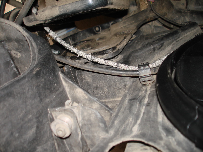

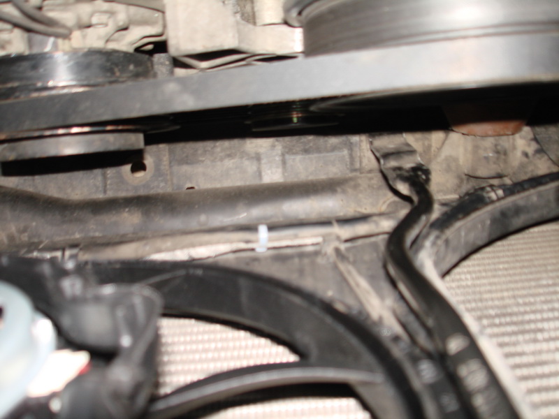

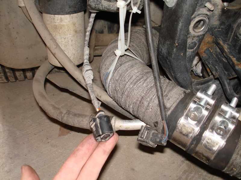

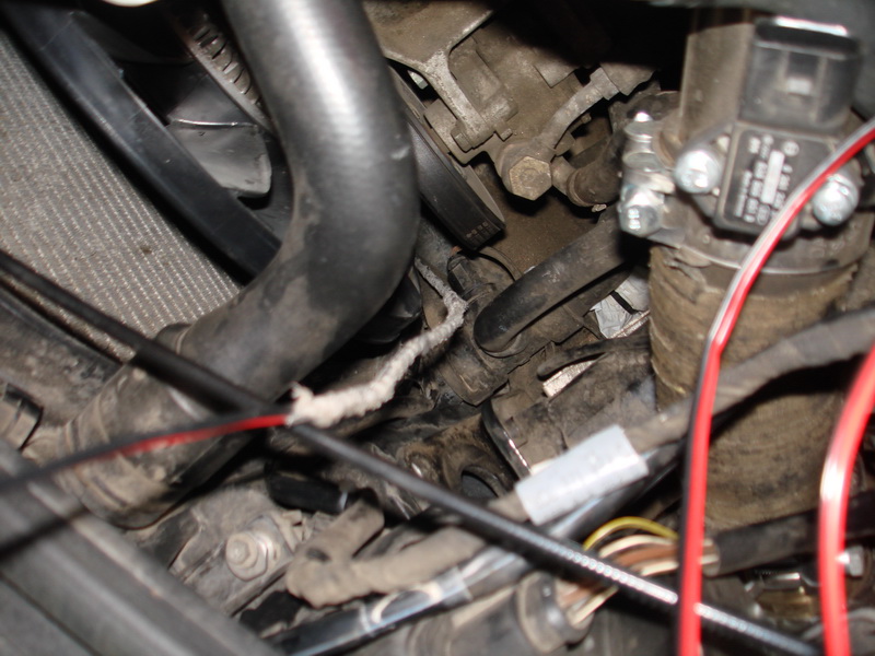

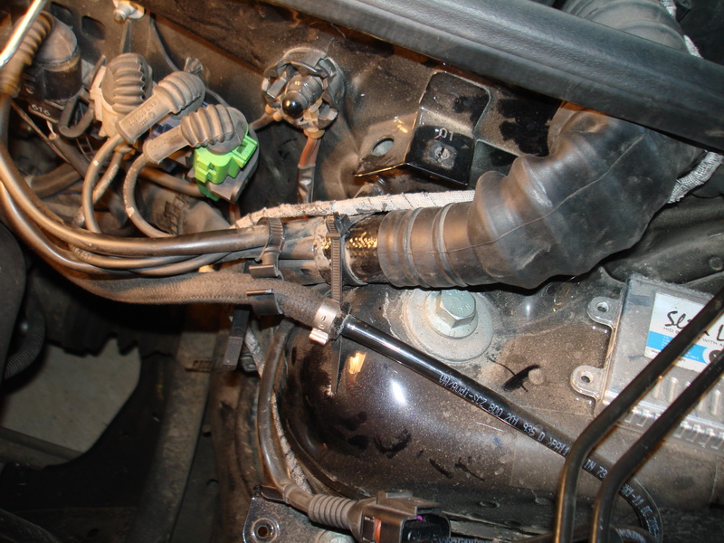

    Далее взл кусок провода и обматал его тряпочкой изолентой и пустил от осушителя кондера вплоть до месте где штатный интеркуллер стоит, через места где проятнут провод для вентилятора кондера, он там идеально стоит.
    Это сторона где пропеллер кондера стоит.
    Это между муфтой и эл.пропеллером.
    Сторона муфта, с вод. стороны...
    Далее я просто скрутил 2 провода, под правую и левую ПТФ(он же провод идущий из салона).
    Вот сторона пассажира. Фишка под ПТФ уже.

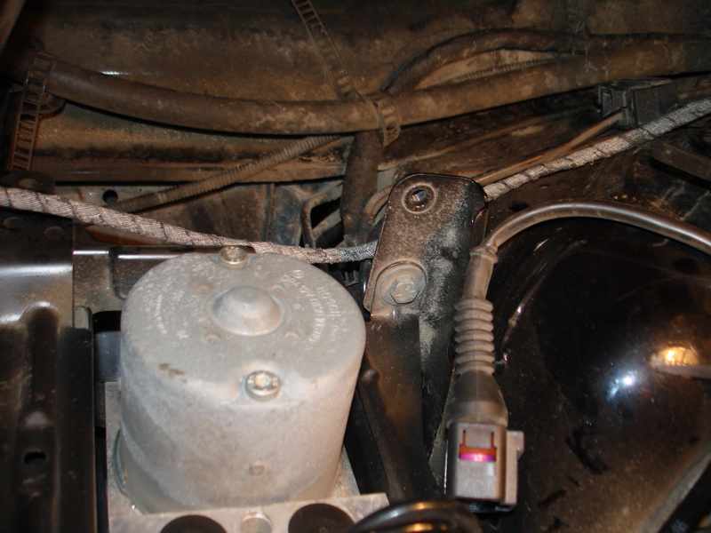

    Провод из салона протянул около блока АБСа.

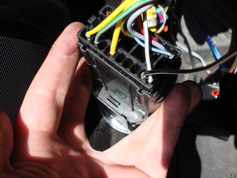

    Далее идем в салон и все хозяйство подключаем.
    У нас есть крутилка света. Фишка в чем...при вытагивании крутилки света на себя на одном из проводов появляется +, этот + идет как управляющий на реле!!!
    Т.е мы берем минус с корпуса, я взял там где блок предов, там 2 гайки есть, под одну из них заделал -, и кидаем на управляющий "-" реле, а так же минус этот идет на "-" на ПТФ, т.е га одну их жил в проводе который протащили.

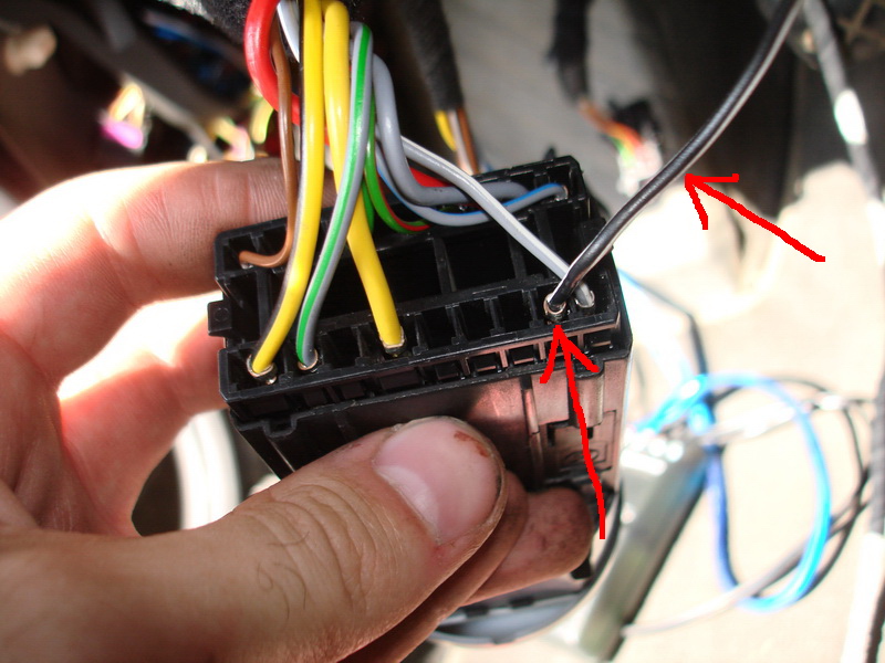

    Стрелкой отмечен провод на который подается +12В при вытагивании крутилки в положение ПТФ
    Этот + как говорилось идет на управляющий + на реле. А "+" я брал от блока реле. Там где закреплены все релюшки внизу, снизу есть гайки, там на некоторых есть "+", я туда запитался.

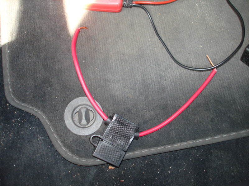

    На питюащий "+" есесно кинул пред, на 15 или 20 А, я уже забыл

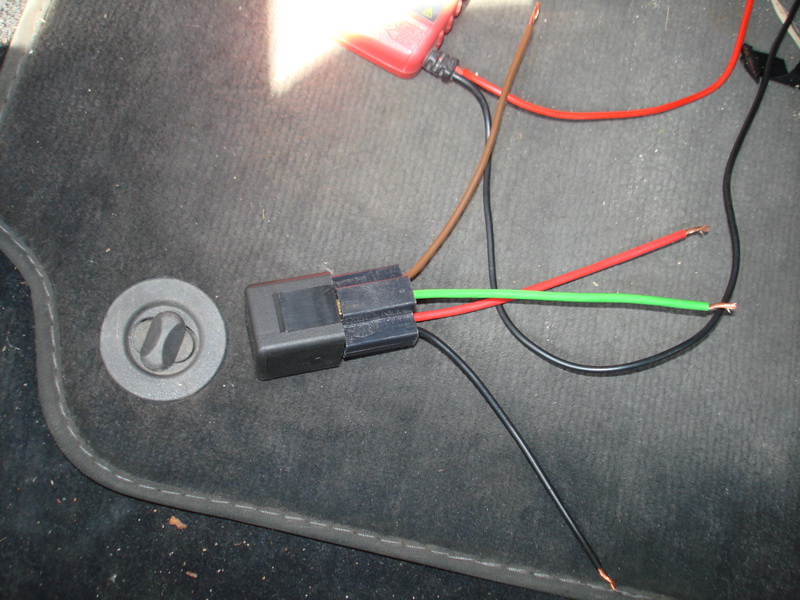

    Колодка для реле и само реле такие: реле взял из коробка ЭБУ, оно управляло СВВ, а теперь ПТФами(на фото другое...то на пробу...если вдруг не так подключил, шобы сгорела за 5 рублей)

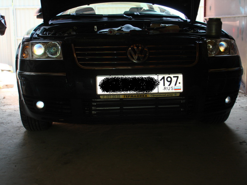

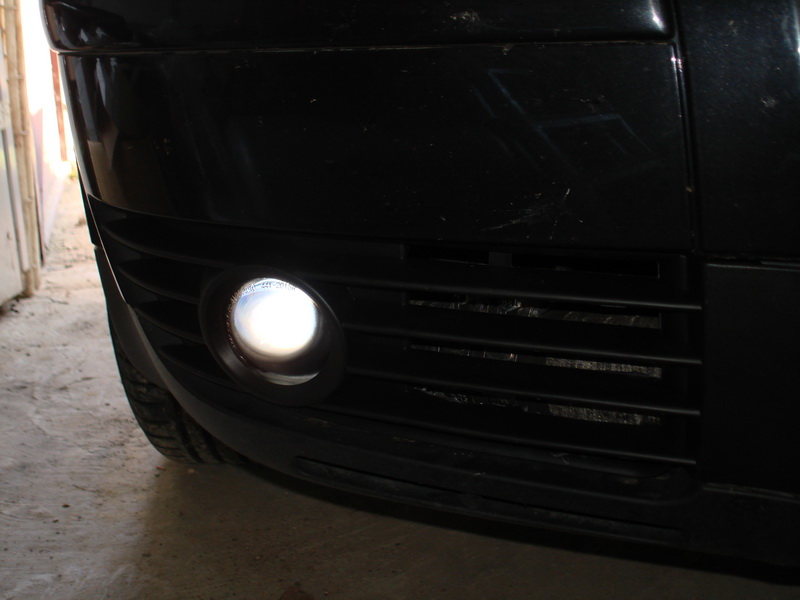

    Поставил усе уже
    Линия очень четка...линза епт же Лампы галоген, со старых времен остались Осрам +90.
    В куче с ближним...эта...на улице день и солнце
