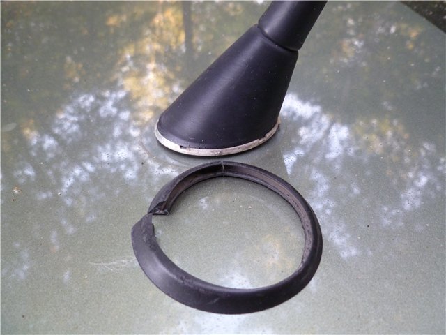

Нужна уплотнительная манжета на антенну, может есть у кого или где найти не подскажете, или может чем нибудь заменить можно?
На разборках ездил, смотрел, предлагают только антенну в сборе, отдельно колечко никто не продаёт

А просто склеить не пробовал? У меня так же разорваласЬ, я капнул на место разрыва чуть силиконого клея и уже год держится! Главное аккуратно антену поставить с кольцом, а там уже сама антена прижмет к крыше и все гуд!

Манжета треснула в трёх местах думаю не тот случай, спасибо!

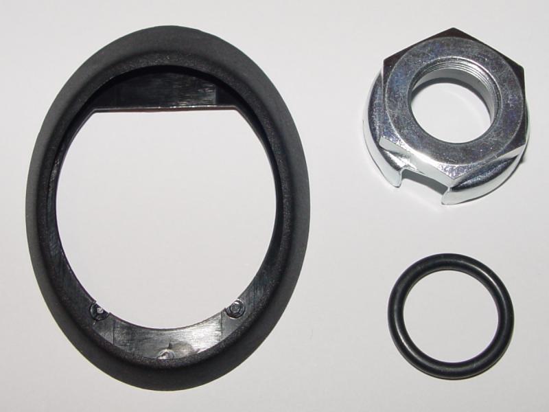

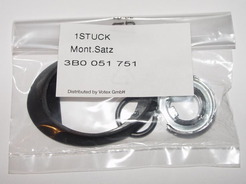

3B0 051 751

а других номеров нету деталей? под другой вид
Есть 2 типа антенн на Б5.
С навигацией и без.
Для машин без на фото выше. Стиоит 300р примерно.
Для машин с нави, отличается еще небольшой таблеткой рядом, там приемник ГПС, надо искать.
На Б5 нет круглых антенн...только овал, и второй тип с навигацией.

Сергей, овальный есть б/у, целый. Приезжайте,забирайте.
Как на фото, что выложил COOLLER
