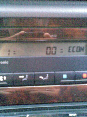

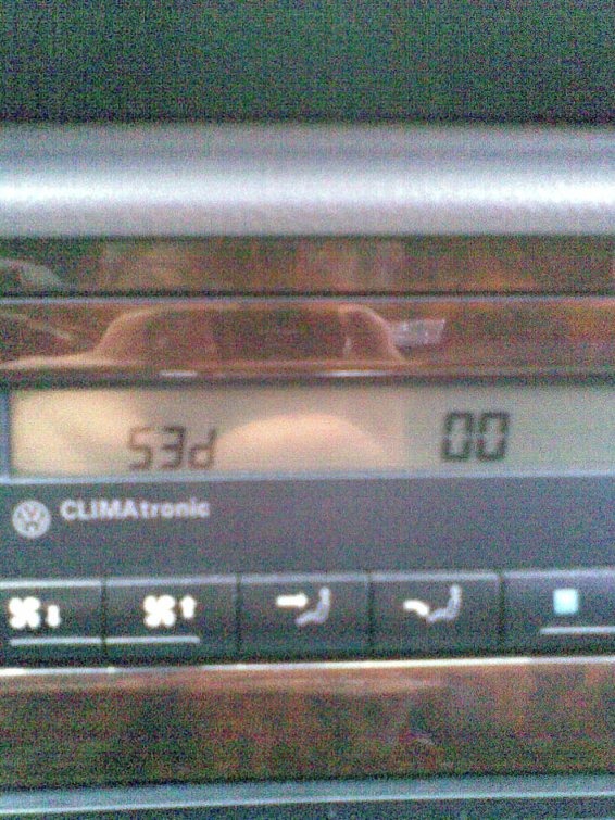

    лесович, FLYTs, taras32, ребята, зделал фотки.
    Если нажать на ECON + рециркуляция:
    Если нажать на [ECON] + [Temp (-)] + [Скорость вентилятора меньше]:
    Можно как-то расшифровать?
    О нашел:
    01341 ---- 53D -------------------- Блок управления комбинации приборов на шине CAN-комфорт-J285
    Значить это не заслонка?
    sanyoua, здесь смотрел? https://passatworld.ru/showthread.php?t=151762
    О нашел:
    ну вот...
    И как эту ошибку понять. Ross-Tech ничего не выдает.
    То ли приборку смотреть, штекера подергать на блоке климата.

    sanyoua, попробуй задать вопрос здесь https://passatworld.ru/showthread.php?t=84164 на счет ошибки
