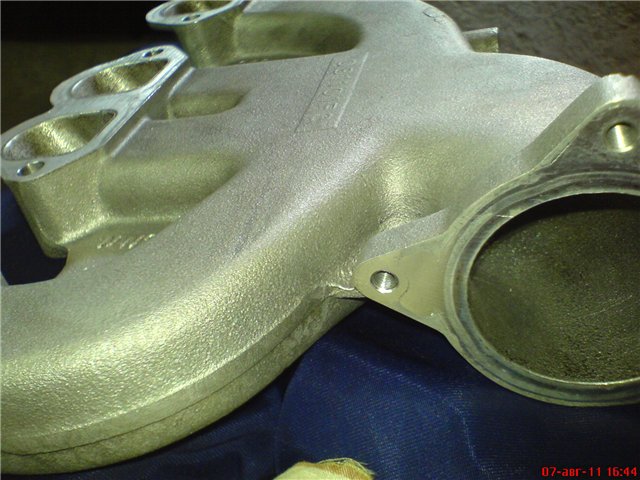

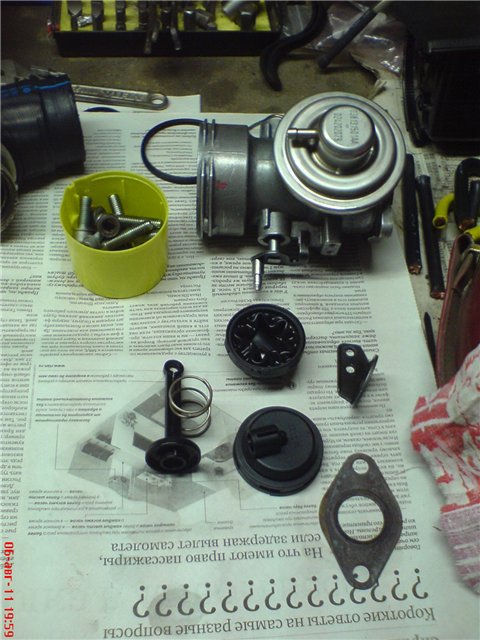

    Я вот сейчас не много не понял...
    Похоже мы друг друга не поняли!
    С системой вентиляции картерных газов у меня все нормально, ничего там не заглушенно.
    А не работает у меня Клапан системы циркуляции ОГ (я че то подумал, что ты про него спрашиваешь) я его на фотках выложил как раз, ну и впускной колектор. Хотел сразу купить новый, но почитав форум, пришел к выводу что не стоит, его все глушат специально, чтоб как раз двигателю дышалось легче. Да и вообще этот клапан с этой вакуумной трубкой (которая в масле) ни как не связан.
    Думаю что у меня вакуумный насос масло гонит, а может и нет.
    PASSAT Variant (3B6), 2002 г. , 1.9 TDI, AVF, 6МКПП, WVWZZZ3BZ2E388780
