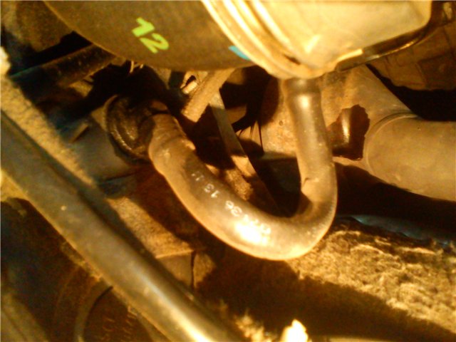

  3. #1723
    24.08.2012
    31
    Подскажите пожалуйста, что это за деталь??
  4. #1724
    Модератор Аватар для AWAS
    26.01.2008
    Россия, Ухта
    6,344
    Получено: 359
    Отправлено: 624
    Цитата Сообщение от NoooN Посмотреть сообщение
    Обратный клапан.

  5. #1725
    02.08.2008
    8,916
    Получено: 3,961
    Отправлено: 4,793
    NoooN, двигло какое
  6. #1726
    24.08.2012
    31
    1.8Т APU
