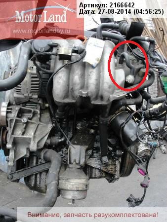

    Цитата Сообщение от Jake Посмотреть сообщение
    temerbaev75,
    У тебя же другой двигатель! У автора немного по-другому должно быть.
    Jake, А как должно быть? у вас вроде тоже ADR? а как у вас сделано?
    а вариант temerbaev75 мне не подходит, потому что у него автомат?
    VW Passat B5 1997 1.8 ADR MT DHZ Climatronic

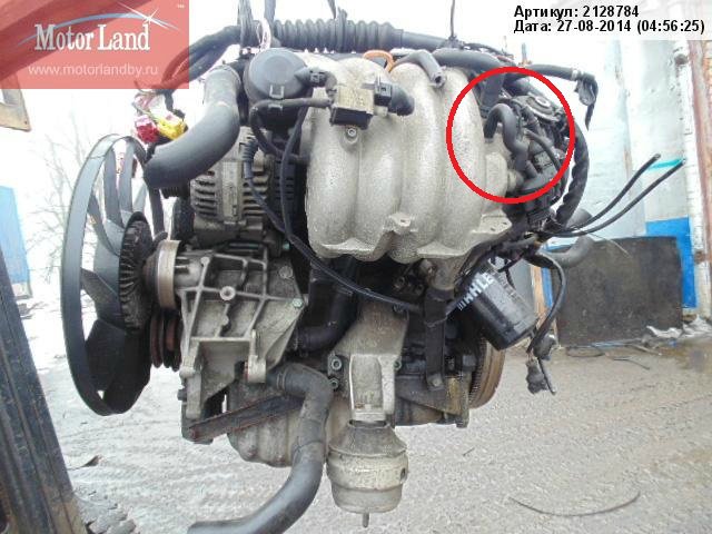

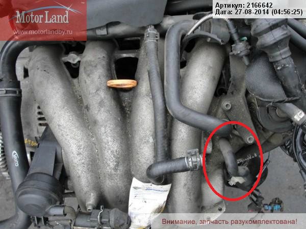

    нужно просто посмотреть, если у тебя две трубки и всё, то пусть так и будет. но если пройти по длинной трубке до самого соединения на тормозной вакуум (как я отметил на своём фото) - что у тебя там? есть какое-то отверстие или всё глухо? тогда и решать что делать...
    можно ещё в инете поискать фото двигателя ADR в сборе со всем навесным, шлангами и патрубками, только обязательно с металлическим впускным коллектором (как у тебя) и посмотреть как сделано там. фото ДВС типа ADR в сети дофигища...
    например: http://www.natetra.ru/itemShow/SA04D475311/
    как я понимаю, это вот этот горбатый шланг?
    если так - то у меня сейчас все правильно
  12. #16732
    Touareg Аватар для александр 683
    02.03.2014
    г Смоленск
    1,999
    Получено: 47
    Отправлено: 59
    да именно так я сегодня у себя посматрел
    Passat b5 черный седан мкпп климма кожа рожа 1997г был ADR стал AEB +чип
