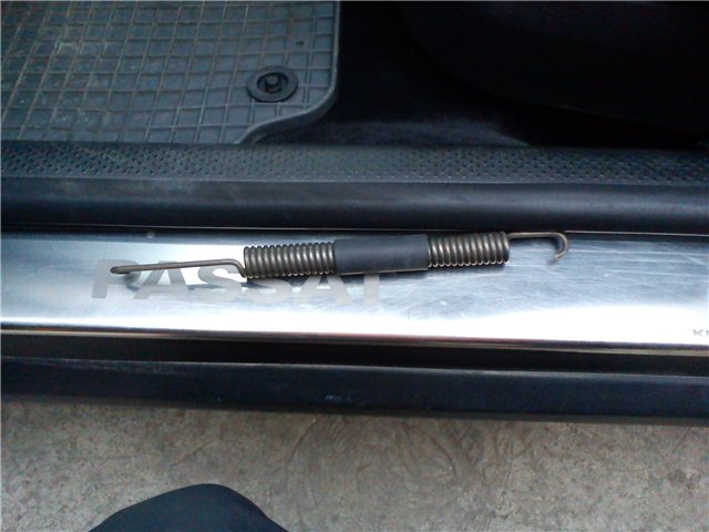

    Привет всем!!
    На выходных пылесосил салон и под водительским сидением нашел пружину. И вот не пойму от куда она??!! В сидении вроде все работает, заглянул снизу вроде все наместе. Помогите найти откуда она или вообще не из машины, с работы много всякого барахла возил, может закатилась.
    Точно такую же нашел и под своим водительским сиденьем.Пока лежит в гараже

    kostya227,
    avia74,
    Обана. И у меня такая валялась в багажнике.
    http://s-u.su/s/8gjruots.png

    Была и уменя такая же под сиденьем пассажира, только вылетела она в то время когда пассажир пользовался лифтом сиденья (ручка сбоку), так вот эта пружина вырвала крепление с одной стороны. Я так понял её фунция облегчать подъем при сидящем пассажире, т.е. при опускании сиденья она натягивается, а при подъёме сжимается и тем самым ПРУЖИНА ОБЛЕГЧАЕТ ПОДЪЕМ. Решено было снять сиденье и восстановить крепление, был поставлен стальной болт с обточеной головкой т.к. по другому не помещался (места там мало). А родное крепление вроде люминевым было. Фоток не делал, но думаю каждый сам сможет сделать, только вот чтобы добраться туда необходимо будет снять сиденье... Удачи!
