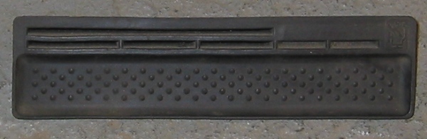

    Цитата Сообщение от Andrey_242 Посмотреть сообщение
    Под ручником тоже нет.
    Подними резинку с прорезями для монет
    Разъем под ней:
    Цитата Сообщение от Костян 1973 Посмотреть сообщение
    Над левой ногой.
    именно там
    Не путайте человека. У него в подписи написано - 1998год. На дорестайлах под монетницей разъем. Начиная с 2001 разъем стали делать под рулем, над левой ногой.
  9. #129
    30,227
    Получено: 6,744
    Отправлено: 4,720
    немного дополню - если речь идет об американце (не этот случай, но все же) 98-ого выпуска и 99 модельного - диагностический разъем будет именно над левой ногой, в подрулевом кожухе. расположение его при этом отличается от дорестайлового.

    Под ручником нет, искать над левой ногой... Камасутра какая-то.
    Я поднимал монетную резинку - там ничего нет, пусто. Под рулем залезал головой туда - тоже не обнаружил ничего. Но ведь не может быть, чтобы его не было, разъема этого?
    Passat B5 1998, 1,8 л. AEB, МКПП, климат, VIN WVWZZZ3BZWP317741
  14. #134
    27.10.2008
    Ярославль
    7,487
    Получено: 418
    Отправлено: 434
    Привет предыдущему хозяину значит... С завода у тебя он был там.
    Дело в том, что под монетной резинкой нет даже места под разъем. Там в пластмассе перфорация, наверно, он там теоретически был предусмотрен...
