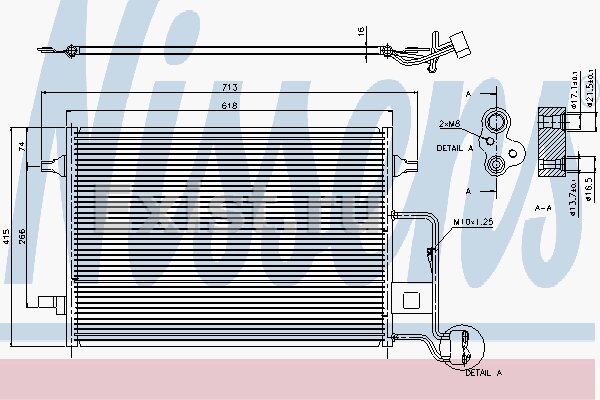

    Цитата Сообщение от Corf Посмотреть сообщение
    На б5 плюс стоит такой
    Конечно не стоит. А захватить трубку жестко газовым ключем не получается? Есть 100 процентный метод-погреть гайку автогенкой.
    PASSAT B5 1.9 AHU 1998 продан
    PASSAT B5+ 2.0 AZM 2004
    Работали вдвоем.Один держал газовым ключом, другой крутил гайку. Но алюминий настолько мягкий что мы смогли только на один виток продвинуться и все... т.е. шланг мы ослабили, он теперь в гайке свободно ходит. а дальше тупик, для того чтобы прогреть нужно будет бампер снимать. Попробую, но что то уже не верится в положительный исход. Цветной металл вступил в реакцию с черным и по ходу эти узы не разрушить гуманным способом.
    Если есть где и чем прогреть то лучше сними бампер и прогрей, сразу открутишь после этого 100 %. Иначе сломаешь трубку, люмишка мягкая. Я так рычаги менял, весь кулак с рычаги целиком на работу возил, чтоб гайки открутить и болты выбить. Чуть прогрел резаком и как по маслу все шло, как будто даже и не протянуты были.

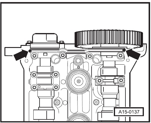

    Камрады подскажите, есть ли нюансы в порядке затяжки болтов КК? Хочу поменять. Срочняк нужен ответ
    Skoda Superb 2002, AWT, 1.8T, МКПП EZG (http://vin-online.ru/fullinfo/TMBCL23U039028833) & Skoda Superb 2013, CCZA, 2.0, PQA (TMBAH93T0ED300094) https://passatworld.ru/showthread.php/239686-Katalogi-proizvoditelej-i-poleznye-ssylki

    Corf, ну вы даете...бампер скинуть плевое дело...а мучатся через окошко это 100% сорванная резьба...испорченные нервы, новый радиатор и пустой кошелек...

    Цитата Сообщение от razrus Посмотреть сообщение
    Скачал книженцию
    razrus, где-то на торренте есть подробный мануал на SuperB...
    тщательно очистить все поверхности,колодцы..., промазать чуть герметиком здесь:
    и тянуть 10 Нм.
    ded_491, не вздумай вгонять меня в краску
    Скачал книженцию, но там всего 389 страниц. В главе 2 (ремонт ДВС без снятия) таких данных нет, а в 3.15 описана система кондиционирования Можно хотя бы номер главы или пункта в главе? Ничего не понимаю (с) "Следствие ведут колобки"
    Станица 67. Копирование заблокировано, скрин делать и урезать муторно и нет времени, поэтому Цитирую
    "Установите крышку головки цилиндров вмсте с маслоотражателем (рис. 7.9) ........постепенно затягивайте гайки предписанным усилием. В начале главы указаны моменты затяжки." Для вашего AWT = 10.
    Сначало рукой закрутите по кругу, потом понемногу каждую гайку динамометрическим ключем. Постепенно доводя усилие до 10. Несколко кругов, постепенно доводя до требуемого усилия
    Что ж тут непонятного.
    С уважением, Василий.
    Сергей, как говорил мой тезка из Кандалакши,Вы как всегда правы. Геметик наносится, и надо еще установить новые прокладки втулок свечей зажигания. Надеюсь razrus прочитает раздел УСТАНОВКА с начала. Там все рассказано и очень плохо показана. Ваши иллюстрация лучше. Четко показано куда герметик ложить.
