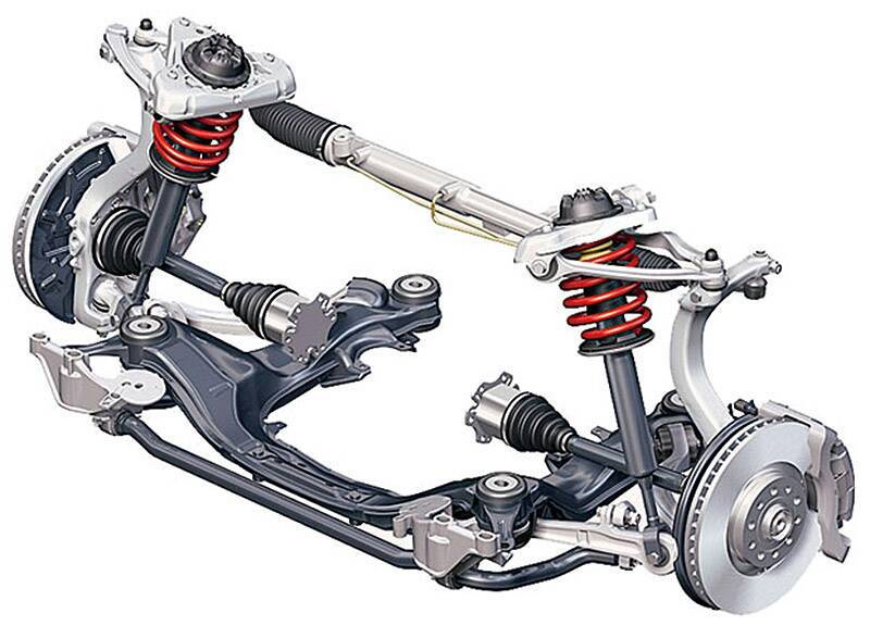

    чем подвеска Б5 отличается от б6
    B5
    где два верхних рычага в совокупности с поворотным кулаком и дают т.н. "опорный подшипник"

    Ну, так просвятите нас дремучих, что такое Макферсон.. И чем подвеска Б5 отличается от б6. Мы на таких не ездим. Но, нам интересно.
    С уважением, Василий.
    П.с. Т.е. Вы хотите сказать, что всю нагрузку вращения при поворотах берет на себя поршень амортизатора.??? Ну, не резинка же. Не знаю, но, может это потенциальная заявка на патент??? Некоторые добивают амортизаторы до непристойности. Причем левый и правый амортизатор умирают по разному. Видимо это те, которые свою судьбу в кювете закончили.
    На б5 многорычажка, амморт жестко крепится снизу к рычагу, аморт не вращается при повороте руля.
    На б6 переднюю подвеску в живую не видел. Но говорят стоит простенький Макферсон, не многорычажка. Макферсон стоит и на наших отечественных автомобилях, то есть стойка вращается при повороте руля.
    В б5 всю нагрузку при поротах берут на себя поворотный кулак и верхние рыяаги
    Нет никакой нагрузки на вращение. Только сжатие, что спереди, что сзади. Амортизатор крутится на макферсоне, а у нас многорычажная подвеска.
    Как видим на фото, колесо вывернуто, однако амортизатор в первоначальном положении.
    Что такое макферсон

    Цитата Сообщение от Алеksандр Посмотреть сообщение
    B5
    и B6
    чистый Mc`Ferson <рычаг закреплён одной стороной к кузову через сайлент блоки,другой стороной через шаровую опору и амортизатор,который является осью поворота кулака на котором закреплена ступица колеса>
    Кстати, а кто-нибудь знает почему VW отказались от такой конструкции подвески, как на б5? Чем она "плоха" оказалась?
    Vw отказался в пользу удешивления авто, т.е. не много сменил политику моделей. А вот ВАГ не отказался, к примеру на многих ауди до сих пор "наша подвеска". Из б5 хотели сотвориьь более комфортный авто, соответственно это уже не "народный авто".
