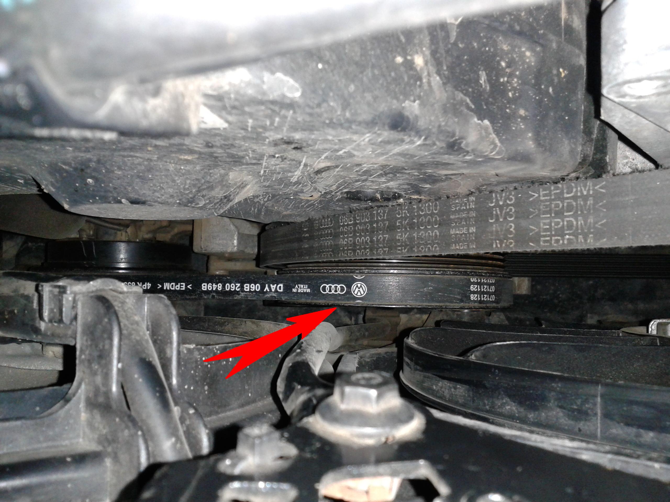

    Доброго времени суток! ребят порвался ремень генератора. Надо ли раскидывать морду для замены?
    B5+ 1.8 AWM 170 л.с. мкпп 2004 седан американец

    Цитата Сообщение от Serg57 Посмотреть сообщение
    а вот на АДРе также можно проверить гнц
    Serg57, вряд ли... но, точно не скажу.
    Как-то пробовали на А4 (AVJ, 1.8Т) - в 094 не запускается, в 091 - работает... видимо, алгоритм другой, хотя "мозги" одни(правда, там и ошибка была по ГНЦ).
    Цитата Сообщение от Gavrish Посмотреть сообщение
    Не разу не менял есть какие нить сложности?
    Gavrish, надо ремень компрессора снять (см. фото, стрелка) и аккуратно заводить поликлиновый вокруг вентилятора вискомуфты.
    Думаю проблематично будет. Для снятия ремня компрессора надо ослабить его натяжитель. А по окончании процедуры опять натянуть. Для этого снять эл. вентилятор. Даже когда морда в сервисном положении добирать туда не удобно. Руки пообдираете. А морду поставить в сервисное положение - час работы с перекурами. Заодно посмотрите состояние узлов снизу. Например, на предмет подтеков...

  12. #14932
    Passat Аватар для славик111
    21.09.2011
    щербинка м/о
    1,041
    Получено: 13
    Отправлено: 63
    С уважением, Василий.
    я менял ремень без особых проблем...снимал снизу защиту и оттуда ослаблял натижитель.и все обходился без ямы..заняло 30 мин времени все это
    Интересно. И натяжение ремня компрессора так получается ?? Или сверху помошник помогал.??
    Ну, когда придет время менять, попробую ваш вариант. Экономия времени существенная. Спасибо.
  14. #14934
    29.05.2010
    СВАО
    10,771
    Получено: 3,041
    Отправлено: 1,130
    ded_491, , там все просто до безобразия... защиту дольше снимать,
    натяжитель на одном болте (другой - как ползунок)
    на данном изображении ослабляется (или затягивается) как раз классический "ползунок", ниже левее - чуть прикрыт шкивом компрессора, основной болт крепления.
    Вот как-то так.

  16. #14936
    27.10.2008
    Ярославль
    7,487
    Получено: 418
    Отправлено: 434
    Подтверждаю! На днях с приятелем на его машине меняли оба ремня без снятия морды - 40 минут с "перекурами"
  17. #14937
    21.05.2013
    Минск
    75
    21,944
    Получено: 4,029
    Отправлено: 7,779
    .......на данном изображении ослабляется (или затягивается) как раз классический "ползунок", ниже левее - чуть прикрыт шкивом компрессора, основной болт крепления.
    Вот как-то так.
    Это все и сам проходил с мордой в сервисном состоянии. Мне пока не очень понятно, как натяжение ремня производилось. Там, вроде как надо на него сверху пальцем нажать и установить стрелу прогиба где-то примерно 10 мм. Снизу это как-то не с руки. Разве что кто-то сверху давил, но оттуда видно плохо.
    На ум пришел бородатый анекдот, как в отдаленном ауле лектор из центра лекцию о достижениях космических технологий читал. Долго говорил, а когда закончил, один аксакал спросил:"Слушай дорогой. Это все понятно. А вот конфеты подушечька знаешь??. Вот скажи, как туда повидло вставляют".
    Ну, когда придет время менять, обязательно попробую. Всеравно защиту снимать.
    П.С. А идея интересная. Век живи, век учись. Тут и не поспоришь

    А какой размер у ремня? Купил, ставлю не тот, длиннее чем нужно
  19. #14939
    29.05.2010
    СВАО
    10,771
    Получено: 3,041
    Отправлено: 1,130
    Gavrish, VAG № 06B903137E по нему и ищи (буквы - латинские!!!), 1300-1303 мм длина, поликлиновый ремень генератора
