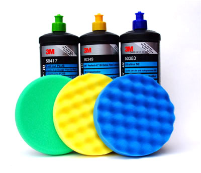

    Общий привет. Коллеги давайти обсудим как грамотно полирнуть авто (машинкой) будет покрас 2 передних дверей ...капота..крыши.. после этого планирую полировать все авто до безумия.....Что надо купить...какие диски для полировки..чем полировать...порядок работы...У кого есть опыт делимся..

  20. #14840
