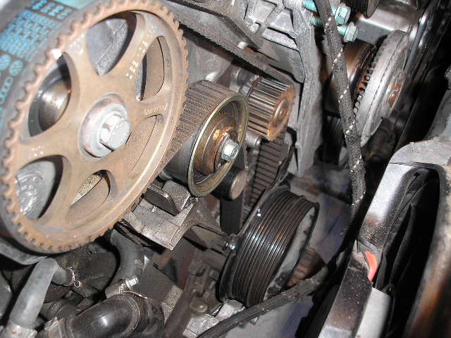

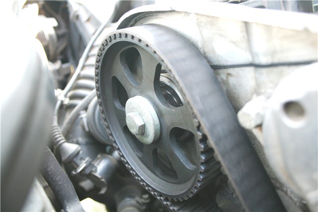

    На "ранних" 1.8 (АЕВ - точно, насчет 1.6 и т.д. - не знаю) надписи внутрь, потом - наружу, с какого года - не подскажу, но где-то мы обсуждали...
    например: мой бывший АЕВ:
    чья-то фотка:
  9. #13509

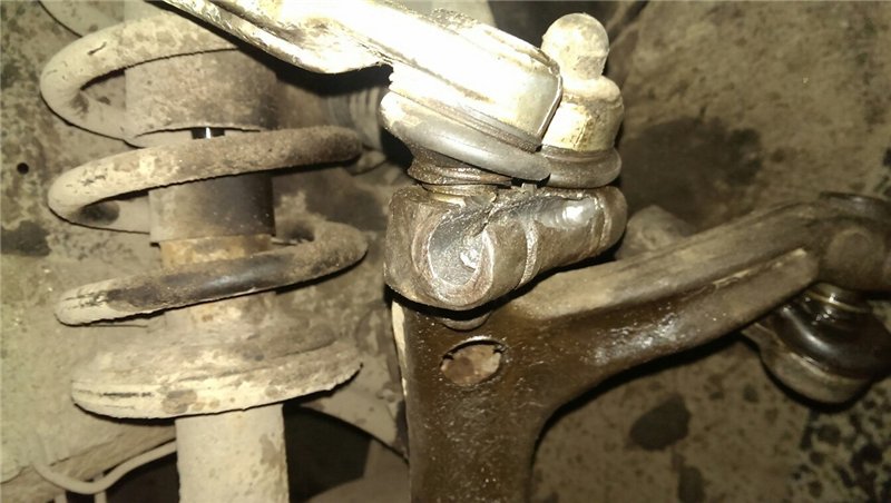

    Цитата Сообщение от alexey69 Посмотреть сообщение
    Друзья доброй ночи) Надумал тут менять верхние рычаги, с обеих сторон, и столкнулся с распространенной проблемой - откручивания длинного болта, крепящих верхние рычаги. Сначала шляпка обломилась, затем попытался накрутив гайку, и ударяя по ней(потом только понял что зря), выбить болт назад. В итоге обломило и с той стороны. Выбивания через пруток, в сторону двигателя, к результатам не привели. В итоге начал высверливать, и вот к чему это привело......
    Теперь на замену поворотный кулак я так понимаю.
    Мне ВДшка не помогла. Грел автогеном и кувалда. Помогло. Высверливать такой болт не реально. Уж больно длинный.
