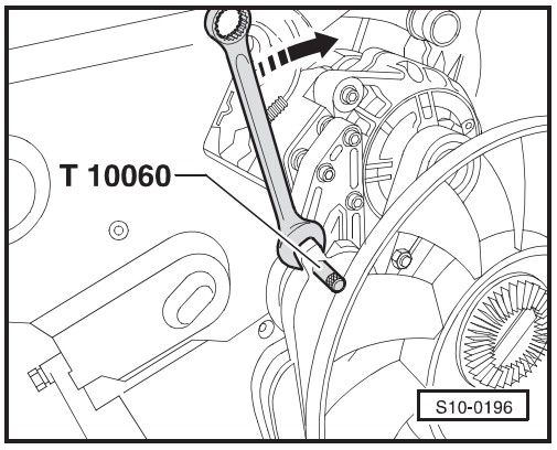

    я так и не понял-- нужно ли их вытаскивать иль нет?
  2. #13342

    Цитата Сообщение от STIVENN Посмотреть сообщение
    значит их трогать не надо?
    STIVENN, не надо там ничего трогать или вытаскивать...
    поставишь натяжник, потом ключом на 17 приподнимешь, зафиксируешь штифтом и накинешь поликлиновый ремень... аккуратно опустишь, вынешь штифт, ролик ляжет на ремень и... все
  3. #13343
    25.08.2013
    нигде
    436
    Получено: 43
    Отправлено: 55
    Цитата Сообщение от Serg57 Посмотреть сообщение
    Порадовал
    --- так их нужно вытаскивать или нет?
    --- БОЛЬШОЕ СПАСИБО!!!!!!!!!
