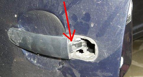

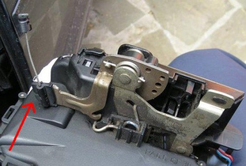

    Общий привет коллеги. Как от наружной ручки водительской двери уменьшить длинну тросика который собственно и дергает механизм открытия двери...сведующии знают что там пластиковая бобышка идет в паз ручки...что можно придумать ?

    starichok, а может тросик вылез из пластикового крепления?
    т.е. даже до самого упора и все равно провисает?
    мысль свежая, а главное оригинальная - узлом его завяжи
    В нормальном положении при закрытой двери...провис большой...до упора если натянуть где ты указал стрелкой он конечно уменьшится...но бабышка получится не в пазу завязать можно..но думаю мне его вобще будет не вставить в гнездо завтра разберу пофоткую может свежий взгляд что и заметит..
