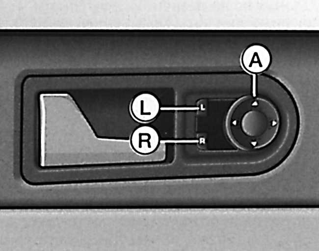

    Добрый вечер форумчане! Помогите пожалуйста советом! Есть 2 проблемы! Первая, когда регулирую левое боковое зеркало с помощью рычажка на водительской двери, электро зеркала, то вместе с левым регулируется и правое!!! А если регулировать правое, то левое стоит на месте!
    И вторая проблема, при включении именно ближнего света включаются дворники, на 1-2 маха!
    Ошибок по ваг кому нету никаких!!

    stud1n, Первая проблема, это не проблема, а конструктивная особенность. Сделано специально. Ну а со второй проблемой, решения подскажут электрики, как проснутся

    stud1n, могу ошибаться я по дворникам, но есть вероятность, что это просто совпадение из- за перепада напряжения, тем более если акб среднячок незаряженный, т.е.дело в реле дворников. Его или аккуратно почистить внутри или поменять местами...( оно сдвоенное внутри) или купить российского донора за 50 руб. И заменить все внутренности.
    Все верно! Поиск же работает
    какая то ерунда - это не конструктив а НЕнормальная работа, у меня же отдельно все зеркала регулируются.

    Sizzlean, Это не бред. Это такой алгоритм работы зеркал. При парковке задом, опускаешь одно левое зеркало (два сразу) в низ и контролируешь расстояние до бордюров, паребриков. В правой верхнем углу страницы, есть волшебное окошко "гугл поиск" воспоьзуйся им и будет тебе счастье.
    Вот сейчас сам, ради интереса почитал темы про работу зеркал. Тем много. У 90% работают совместно. Остальные 10% у которых раздельное регулирование теперь думают, что у них глюк

    На большинстве пассатов при регулировке левого зеркала правое движется синхронно. Это особенность работы алгоритма регулировки.
    интересненько...... ощущение, что только на автоматах этот алгоритм заложен - я у себя специально смотрел, и нифига - раздельная регулировка и общий подогрев
    avia74,
    Алеksандр,...
    левым управляются оба
  14. #12554

    komsernik, могу пойти и снять видео работы этого джойстика. У меня НЕ ТАК
    P.S. проводка штатная и никакого колхоза
    Алеksандр, а у тебя джойстик или кнопки? Если джойстик - то колхоз...
    да собсно здесь:
    http://vw-passat.5go.ru/html/0_1_6.htm
  16. #12556
    я ж писал - джойстик, не колхоз - проверял когда двери вскрывал, вся проводка, и по дверям и бу двери и бу комфорта девственная - по схеме сверялся.

    Алеksандр, не лезь в бутылку Всё именно так, как тебе говорят. У тебя может быть и по другому работает джойстик. А описанная ситуация дефектом не является, это именно конструктивная особенность.

    да собсно здесь:
    а вот там как раз описывается данная функция с общей регулировкой, но для КНОПОЧНОГО узла.
    это я понял , мне интересно стало из-за чего отличия такие.
