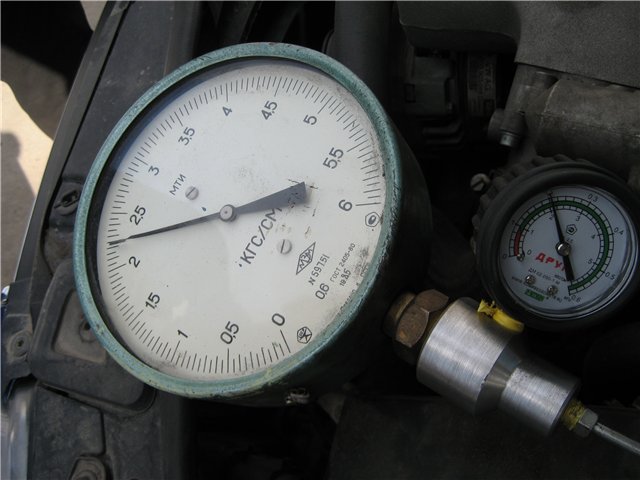

    Итак, удалось сегодня покопаться в машине. Напомню - "не едет". Я уже в этой ветке появлялся, но пару месяцев назад, ибо времени совсем что-то не стало хватать.
    Моему сегодняшнему копанию предшествовал интенсивный перегон из Москвы в Рязанскую область, дороги были свободные, поэтому гнал 120-160 км/час. Видать, там все хорошо очистилось, поэтому, когда приехал, даже запах выхлопного газа изменился, стал более сладковатый, не такой противный, как раньше (ката нет).
    Свое сегодняшнее копание приурочил к смене масла. Прогрел двигатель, залил в цилиндры по 45 мл Лавра, завернул свечи и оставил отмокать. Тем временем решил посмотреть ВКГ. Гриб - в порядке. Пресловутый Z-образный патрубок - без кокса вообще!!! Но я его все равно поменял, так как был куплен новый. Тройник - целый, блидер работает идеально. Железная труба - без отложений. Т.е. система ВКГ - в полном порядке, чистить было нечего.
    Попутно, раз снял железную трубу - решил глянуть турбину. Снял гусеницу. Холодная крыльчатка вращается легко, даже нежно, без малейших заеданий. Попробовал люфтить пальцами - люфта никакого нет, ни радиального, ни осевого.
    Собрал все назад. Накрыл тряпкой голову без свечей, покрутил стартером. Вылетело много черного мелкого песка - кокс конкретный. Завернул свечи, с трудом завел, прогрел до 90 и поменял масло.
    Дальше мои поиски лежали в области давления наддува. Снял трубку РДТ с коллектора и на освободившийся патрубок присоединил силиконовый шланг от какого-то ВАЗа. На его конец в салоне примотал изолентой колесный манометр и поехал в пробную поездку. Раскрутил до 4500 оборотов - не дует. Снял манометр, попробовал пальцем - там вакуум на всех оборотах! И на холостых, и на высоких. Т.е. турба почему-то не дует. Вообще. Опрессовку делал до этого - все нормально, дыр нет. N75 исправен. Вот и думаю - почему так. Крыльчатки крутятся легко, люфта нет. Турба не дует - машина не едет. Обидно!
    Komsernik, на тебя уповаю)

    Цитата Сообщение от Oldkotrus Посмотреть сообщение
    чем приклеить так
    есть специальный двухкомпонентный клей для держателя зеркала заднего вида, стоит 100-150 руб. вот, примерно такие ищи:
    http://www.mla.ru/Netshop/item/PR-81844.html,
    http://www.auto-emali.ru/detail-8023...h-komponentniy
    сам клеил - держит мертво...
    Привет, так часто появляешься, что из виду уже потерялся: выполз все-таки из-под колпака
    ищи с подробной шкалой до 2.0-2.5..., обычный колесный не сдвинется с места, у нас наддув стоковый всего 0.6
    посмотри здесь:
    http://www.turbosystems.ru/ru/how_to...rization_turbo
    https://passatworld.ru/showthread.php?t=164429
    https://passatworld.ru/showthread.php?t=104053&page=2
    не факт... если крыльчатка крутится - обязана дуть...
    замеряй нормально, если будет не более 0.3, при 100% рабочем клапане N75 - то скорее всего у тебя нет/слетел клапан вестгейта и(или) оторвалась тарелка актуатора - я тебе уже давал свою тему про ремонт всей этой байды...
    Да, но суть в том что турба не то, что 0,3, она и 0,1 не дует, так как там во всем диапазоне оборотов вакуум конкретный - палец к шлангу присасывается, как к пылесосу. Я же описывал выше. А если клапан вестгейта отпал или завис в открытом состоянии - наддува не будет вообще, да? Кстати, машина обслуживалась в ДЭКС-клубе, так там при предпродажной диагностике было указано: посторонние шумы в турбине.
    И попутный вопрос: чтобы вестгейт посмотреть/починить, надо турбу снимать полностью? Можно ссылочку на описание действий по снятию турбы и какие материалы надо?
    даже если его нет совсем - отпал/вылетел/сгорел, до 0.3 должна турбина надуть, по любому хоть что-то надует
    она и 0,1 не дует
    как определил? Собирай нормальный манометр с трубками и замеряй (ссылки внимательно изучи, которые я выше выложил)... на 3-й в движении, тапку в пол, в районе 4000 об/мин будет пик наддува, по которому уже принимать решение.
    ты ж это на месте пробовал или в движении?
    ну почему на месте. В движении. На третьей передаче, тапку в пол, от 1500 до 4000 оборотов. Везде вакуум во впускном коллекторе. Палец присасывается. Так что манометр тут не нужен вообще. Турба не дует. Я надеялся, что вестгейт отпал, но если турба без него тоже дует, то фиг знает, куда копать...
    а сосет он даже на слух слышно - ССССССССС!!! Так что ни о каком наддуве нет и речи, к сожалению...
