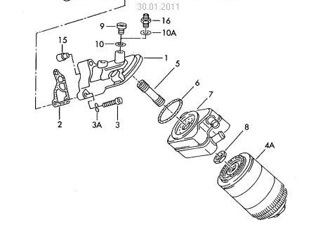

    Идет дымок на заведенной машине в районе турбины и катализатора!от куда не могу понять!при прогреве становится менее заметен!от куда может ?при этом в плохой запуск зимой!и еще одна проблемка выдавило масло из под фильтра масленогоо!как это все критично?

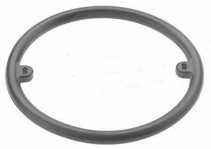

    pes656, искать течь, например - маслоподача... после прогрева дым менее заметен - обгорает масло...
    критично... снимай маслоохладитель и меняй прокладку (по схеме - №6, VAG № 038 117 070 A... можно поставить резинку от б/у маслофильтра)
