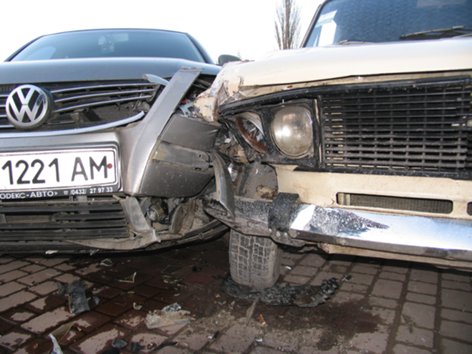

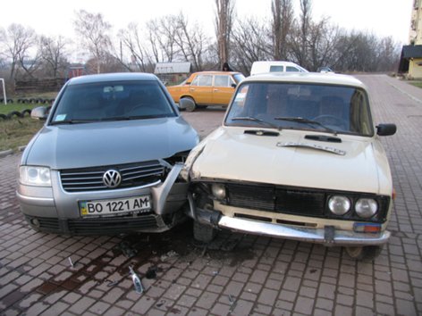

не знаю что там внутри радиатор еще может что но не меньше 30тыс руб явно (не меньше)я бы 40 загнул
посмотри в экзисте цены на все детали если это все собирать в оригинал то тут и в 70тыс не влезишь![]()

Это по деталях или с покраской и работой?
| Получено: 76 Отправлено: 14 |
это лишь мое мнение у нас покрасить одну деталь 3000-3500 тыс руб,вот смотри бампер примерно 4-7тыс стои+покраска 3тыс уже 7тыс+его поставят в сервисе ? не знаю сколько за работу крыло примерно 3-4тыс +покрасить 3тыс уже 13тыс вот и считай я думаю если китайские детали и гнать в сервис ну в пределах 40 тыс а там +краски шпаклевки и так далее я сам занимаюсь покраской и ремонтом я бы взял с тебя не меньше 15-17тыс за работу+твои детали и краски:-

Попробуем посчитать... (цены в РБ)
1) бампер в хорошем состоянии + противотуманка и хром накладка будет стоить от 200 у.е
1.1) покраска бампера (хорошая) 200 у.е
2) Направляющая бампера 15 у.е (прямо в нее удар)
3) Если телевизор повреждлен - 100 у.е
4) крыло до 100 у.е можео найти хороший б\у оригинал, либо попытаться найти за 80 тайвань.
4.1) покраска крыла (хорошая) 150 у.е
5) Смотря какой у тебя двиг, возможно поврежден интеркуллер! Стоимость от 50 у.е
6) если пробит радиатор 100 у.е новый китай
7) Пластик (защита) или что там у тебя, относительно не дорогой, можно взять новый Российского пр-ва 10-15 у.е Если ты про пластик который на бампере, то он его стоимость вместе с бампером под номером 1
8) Про фару могу соврать, в районе 50-70 у.е за Б\у. новую брать не советую и.к будут отличаться от подтускневшей правой.
9) надо смотреть что под капотом!

да сумма не плохая у негоПопробуем посчитать... (цены в РБ)
